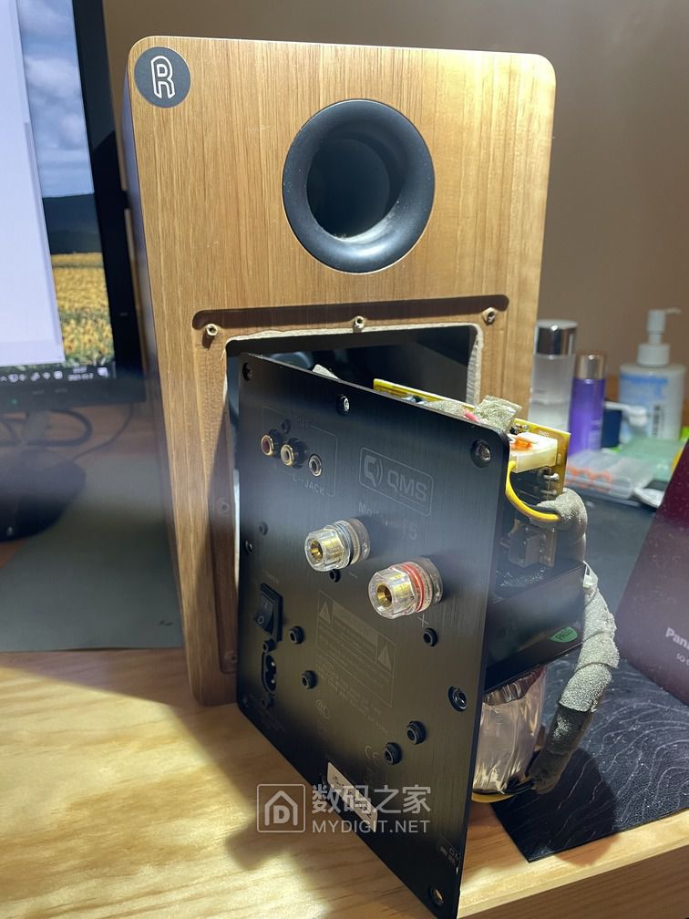

我把主音箱的电路板,今天拆出来了。

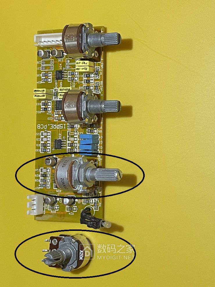

我有万用表,怎么能测一下,让我有点成就感 ,把它修好!
刚拍了功放芯片:貌似LM4766T
补充内容 (2022-9-14 09:15):
直通声音正常,电位器那块板的问题;
音量电位器换新了,低音电位器,高音电位器 这俩在电路板的焊点上测量阻值,差别不大。那是电容坏了?

 楼主| 发表于 2022-8-16 21:00:05 | 显示全部楼层
左右对调测试;
分别单插了2个音箱,
插A 口:声音大小正常 ,会随着音量旋钮 线性增大音量
插B 口: 音量偏小,随着音量旋钮线性增大,但最大声只有一半那样。
 楼主| 发表于 2022-8-16 21:22:19 | 显示全部楼层
白发老头 发表于 2022-8-14 21:04
电位器问题居多,尢其有平衡电位器的,更应该注意。
电位器就是这块板么?
A 声音正常,
B 声音小大概一半多些。  两个对调插好多遍,测试的。

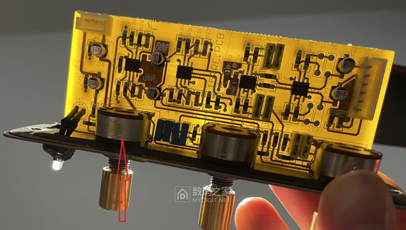

用镊子碰功放IC左、右信号输入 。
请问,就是图上这两个针脚吧?
-------新拍的电路板照片------------------------------------------------------------------------

三个电位器已经换了一个,另外两个,我能不能通过短接它引脚,测试下它是否有问题呢

直通声音大小正常,怀疑就是这块板的问题, 输入耦合电容 请问是哪个?

直通测试声音正常。
电位器的那块板有问题, 音量电位器换新了, 低音和高音2个电位器,在电路板的焊点上测阻值,差别不大。
那能是哪里问题呢? 电容么?
