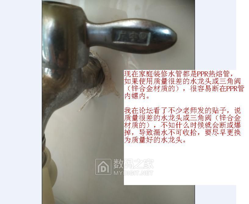

如题 现在家庭装修水管都是PPR热熔管, 如果使用质量很差的水龙头或三角阀(锌合金材质的),很容易断在PPR管内螺内。
我在论坛看了不少老师发的贴子,说质量很差的水龙头或三角阀(锌合金材质的),不知什么时候就会断或爆掉,导致漏水不可收拾,要尽早更换为质量好的水龙头。

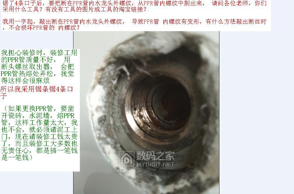

我也是考虑了很久,我担心装修时,装修工用的PPR管质量不好, 用 断头螺丝取出器, 会把PPR管热熔处弄松,我觉得这样会很麻烦(如果更换PPR管,要凿开瓷砖,水泥墙,熔PPR管,这样工作量太大,我也不会,就必须请泥工上门,现在请装修工钱太贵了,而且装修工大多数也无责任心,都是搞一笔钱是一笔钱)

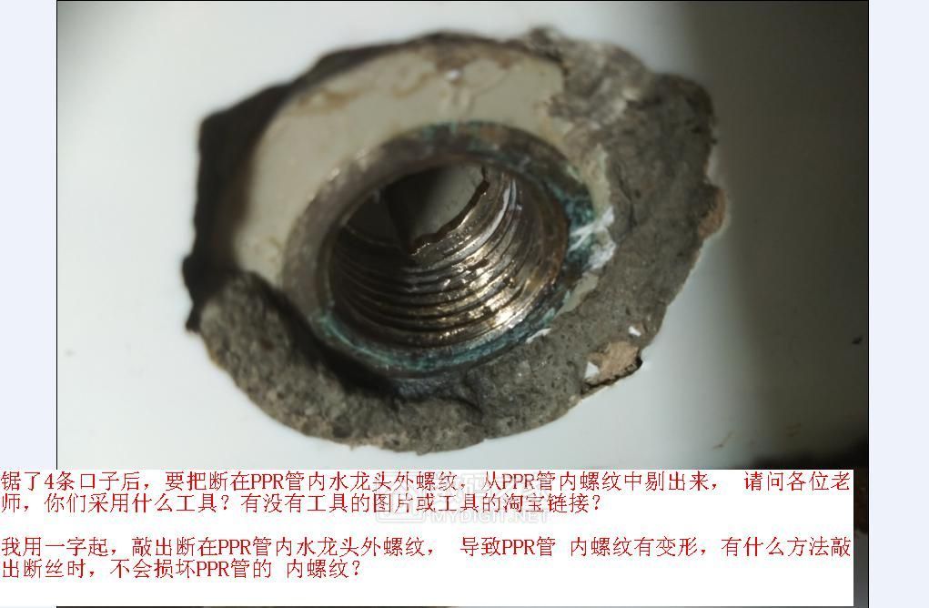

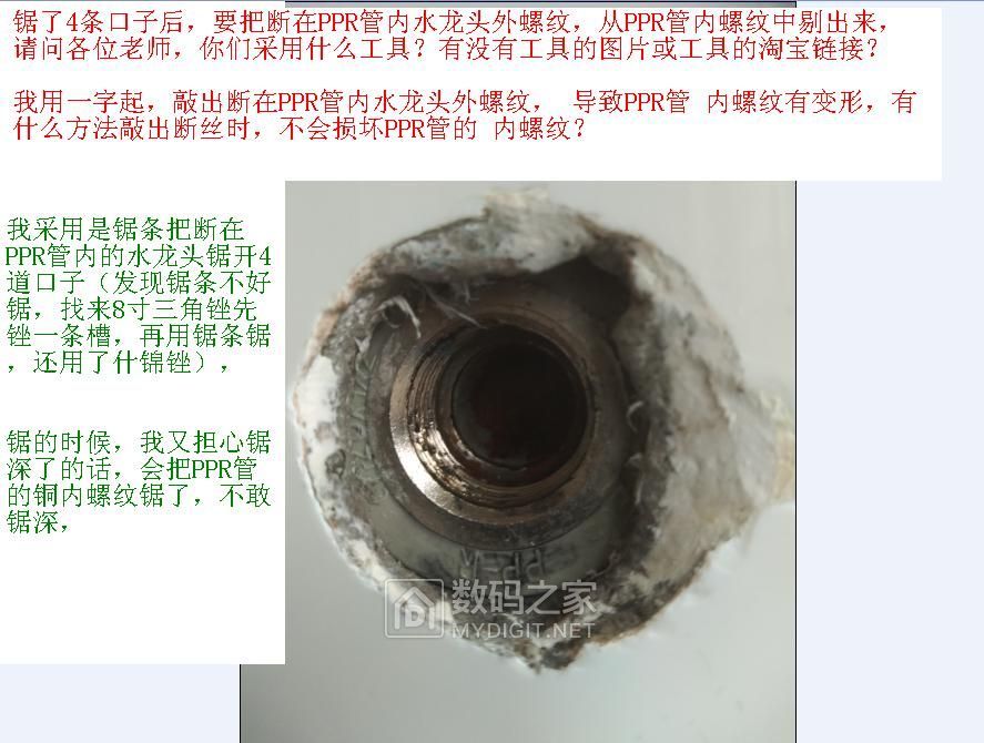

我采用是锯条把断在PPR管内的水龙头锯开4道口子(发现锯条不好锯,找来8寸三角锉先锉一条槽,再用锯条锯,还用了什锦锉),
锯的时候,我又担心锯深了的话,会把PPR管的铜内螺纹锯了,不敢锯深,
锯了4条口子后,要把断在PPR管内水龙头外螺纹,从PPR管内螺纹中剔出来, 请问各位老师,你们采用什么工具?有没有工具的图片或工具的淘宝链接?
我用一字起,敲出断在PPR管内水龙头外螺纹, 导致PPR管 内螺纹有变形,有什么方法敲出断丝时,不会损坏PPR管的 内螺纹?感谢各位老师的指点!
我考虑是否要买4分丝攻,攻PPR管 内螺纹,但又担心这样操作,会否使PPR管 内螺纹 的内丝变大?再装入水龙头时会漏水?
(因为我以前试过用 M8板牙 套螺杆外丝,发现 M8 螺帽在 M8 螺纹上很松, 无法固定紧)
