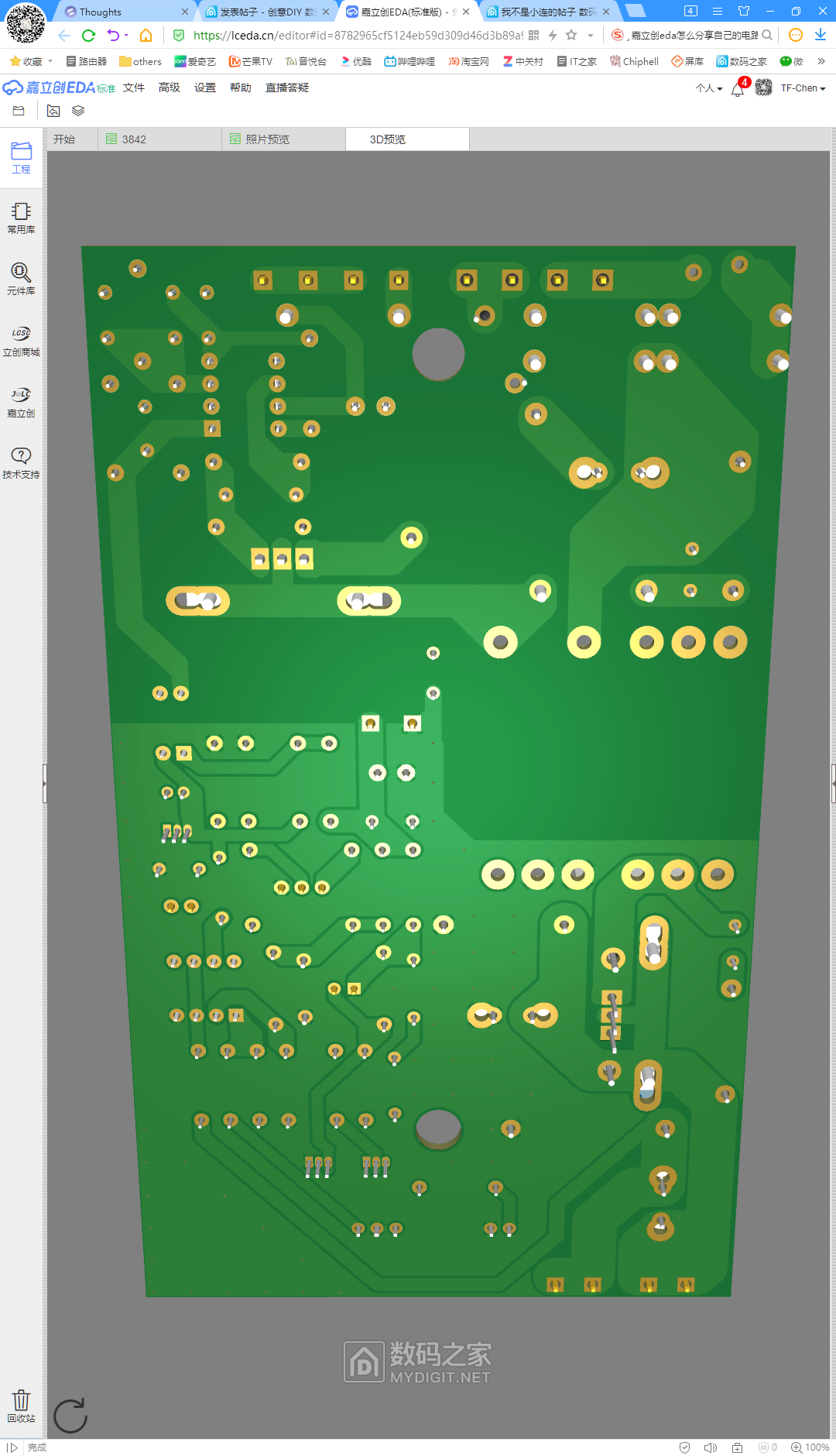

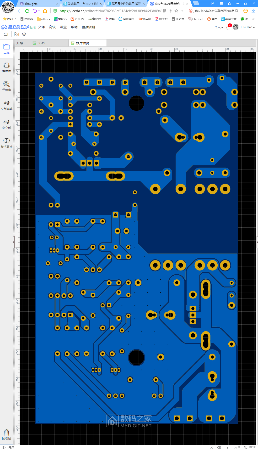

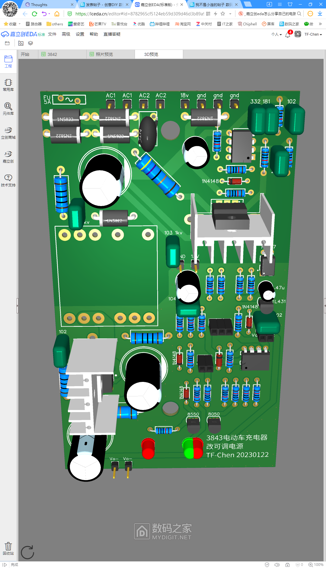

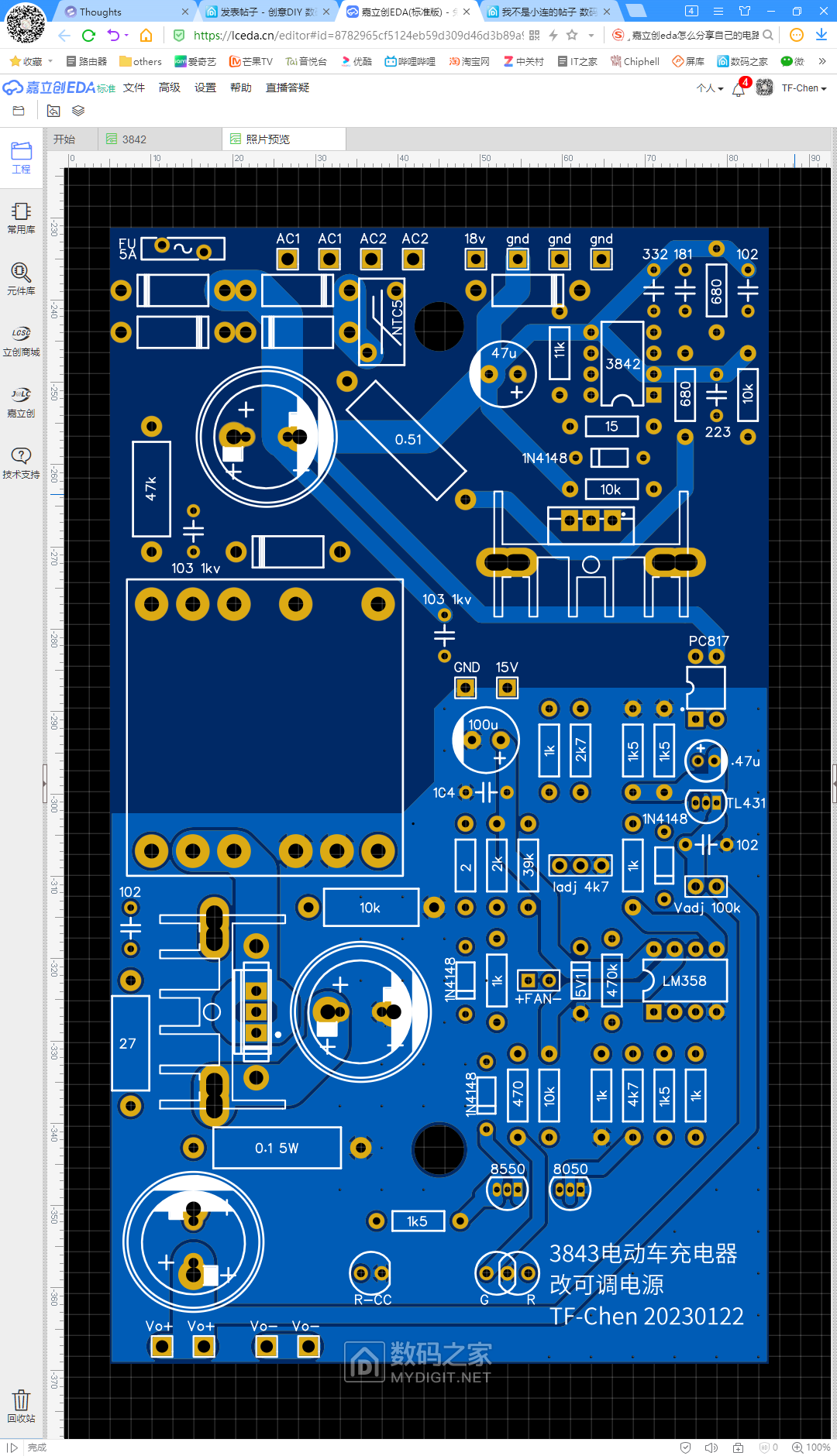

基本所有的3843方案都可以改成功,直接搬大部分元件过来就可以。
我看了一下这种变压器尺寸一样的话绕组几乎都是一样的,所以可以直接拆过来。
https://www.mydigit.cn/thread-287844-1-1.html
嘉立创eda要怎么设置可以分享到嘉立创开源广场?
QQ截图20230122162959.png QQ截图20230122163138.png QQ截图20230122163043.png QQ截图20230122163052.png
