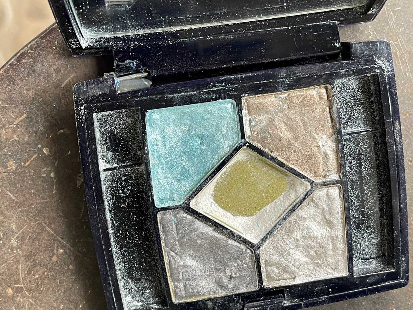

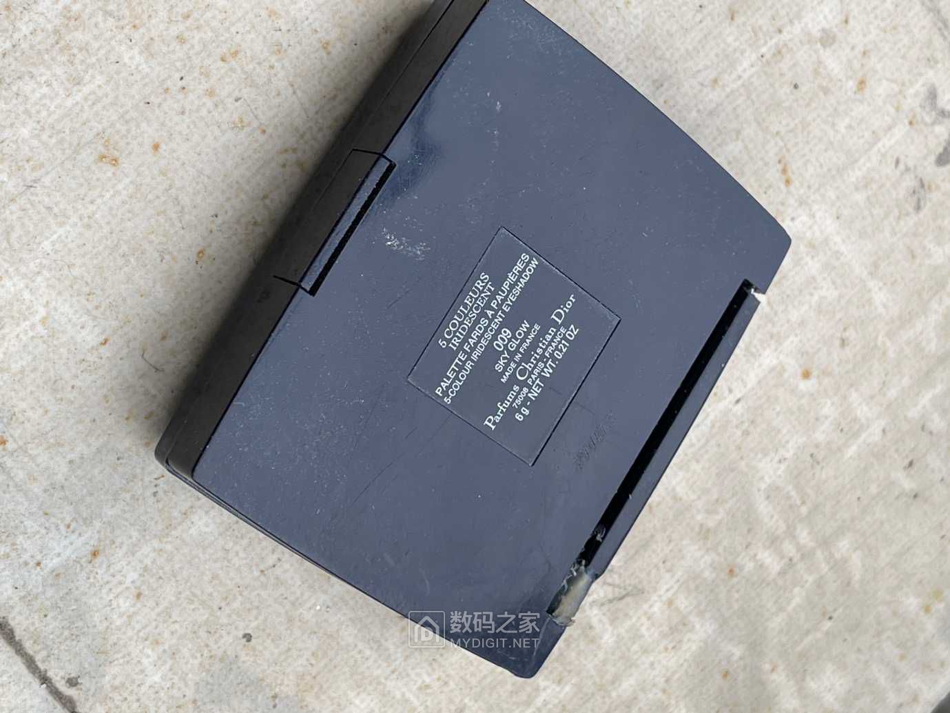

丫头今天把这个粉底盒拿过来用怯怯的语气央求我帮她修一下。
         其实这个盒子破了,早些日子就发现了,她偶尔自己照着镜子涂脂抹粉的,我以为她可能不太在乎就沒管。今天她过来求我,说明她还是挺在意的。本着试试的心态,看下能不能修好?

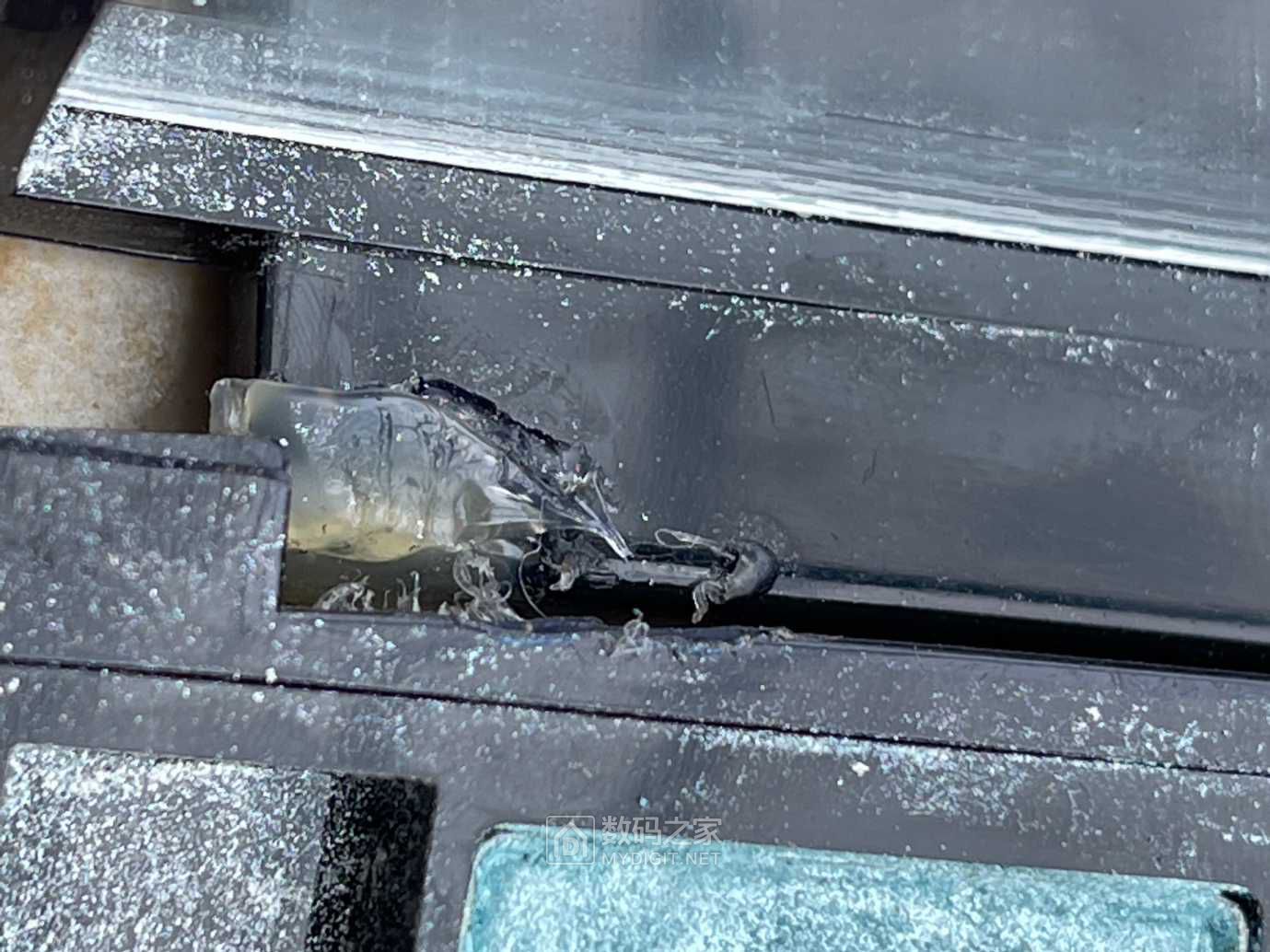

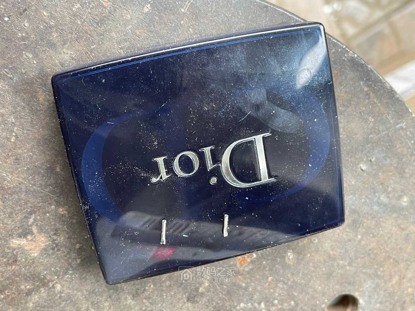

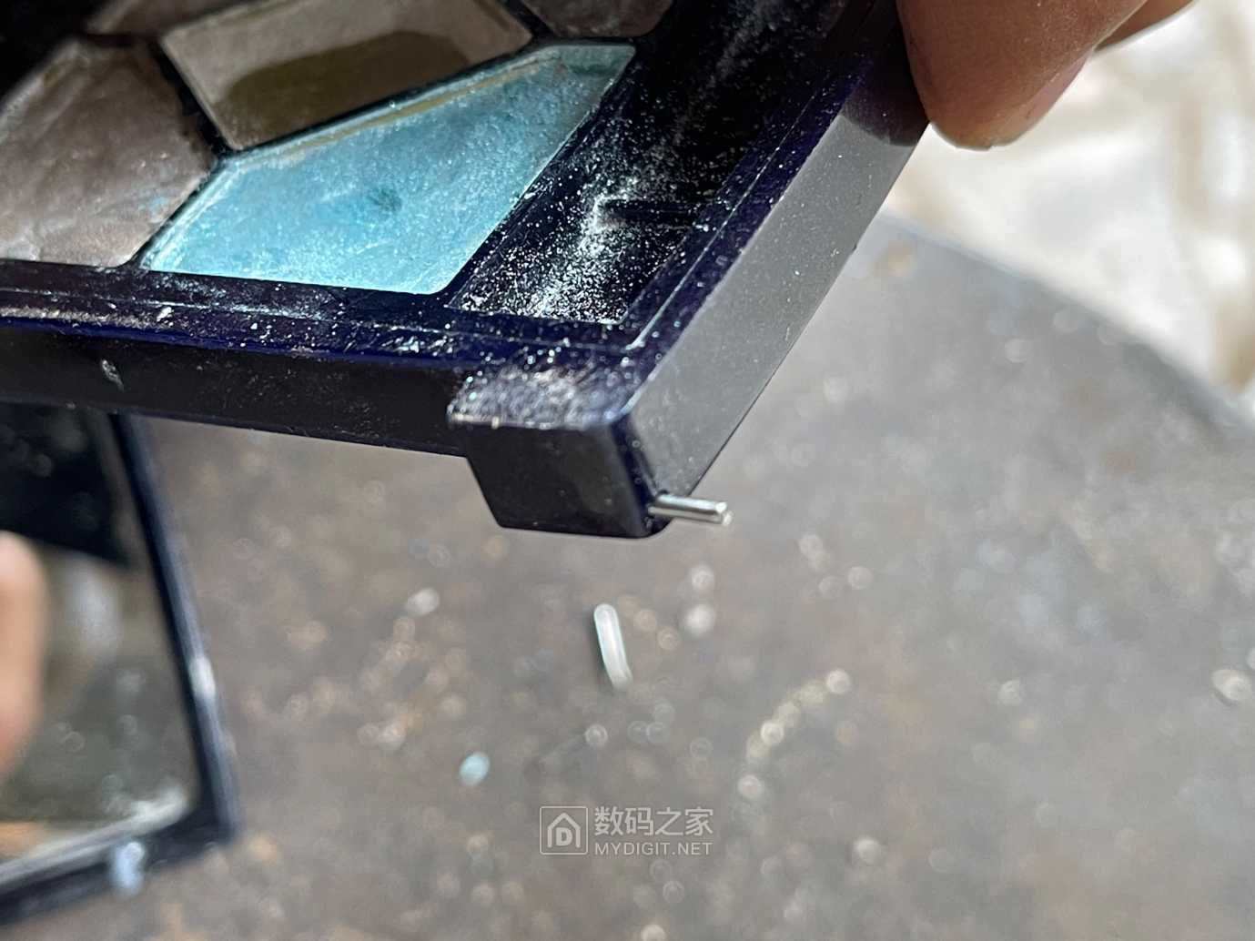

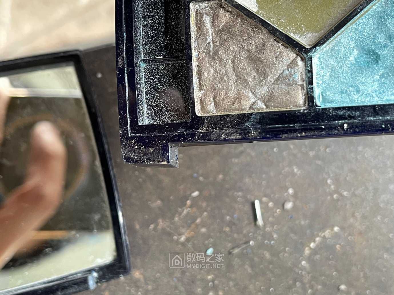

        发现问题:1、两根空心轴中断了一根;2、一头的合页铰链接头缺损。

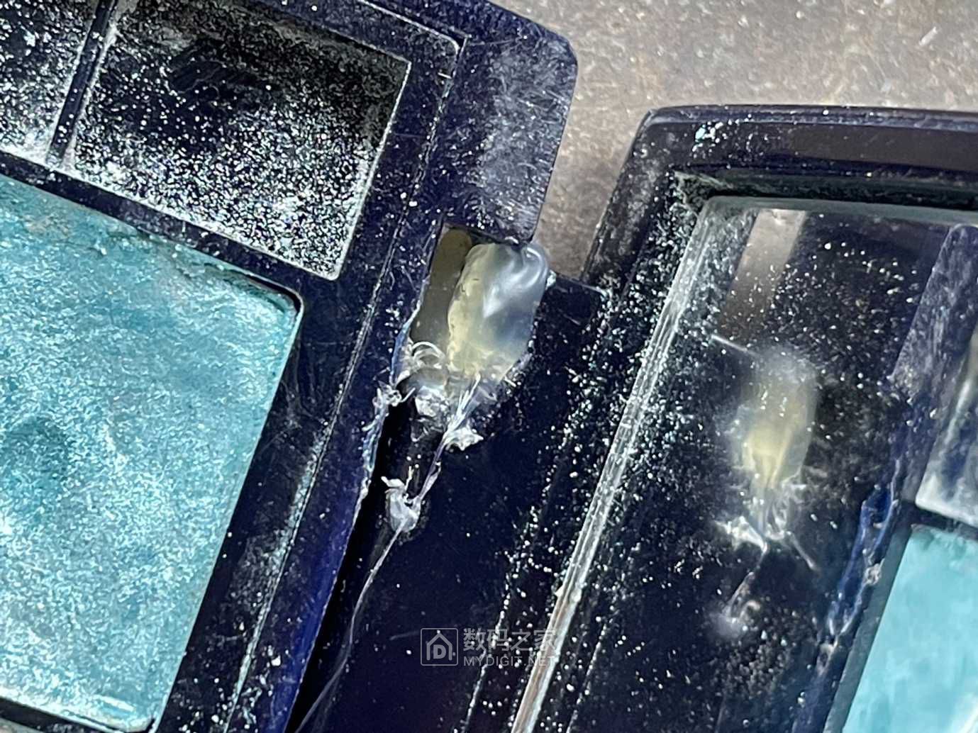

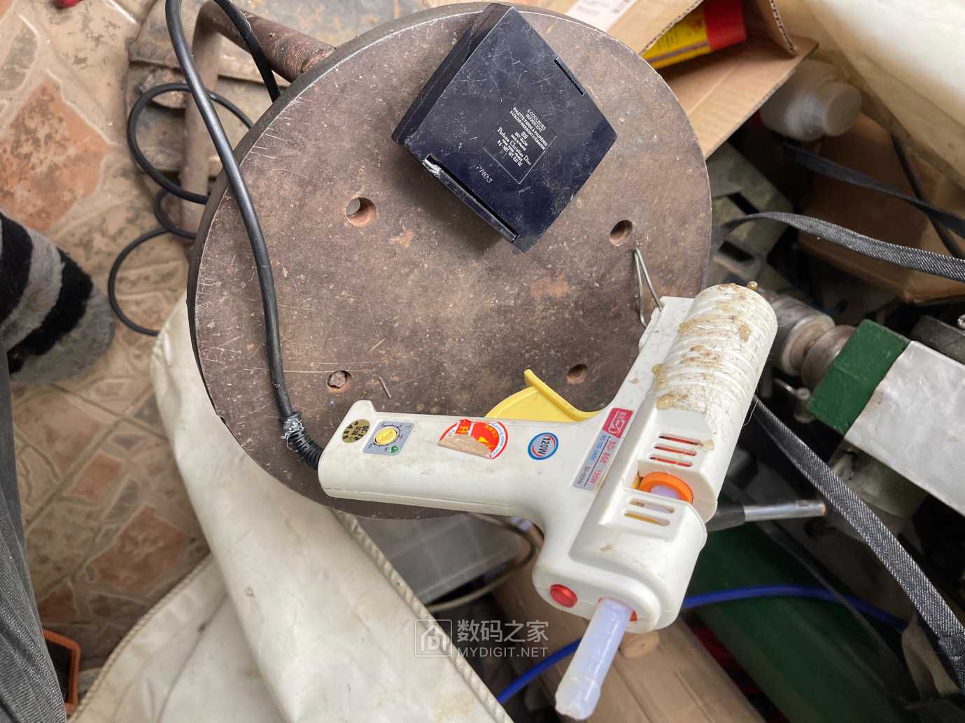

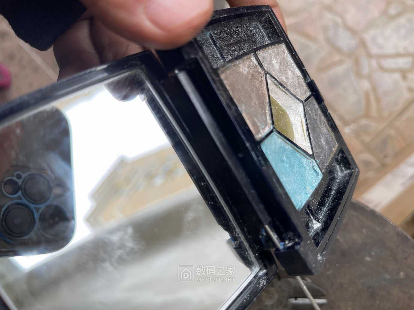

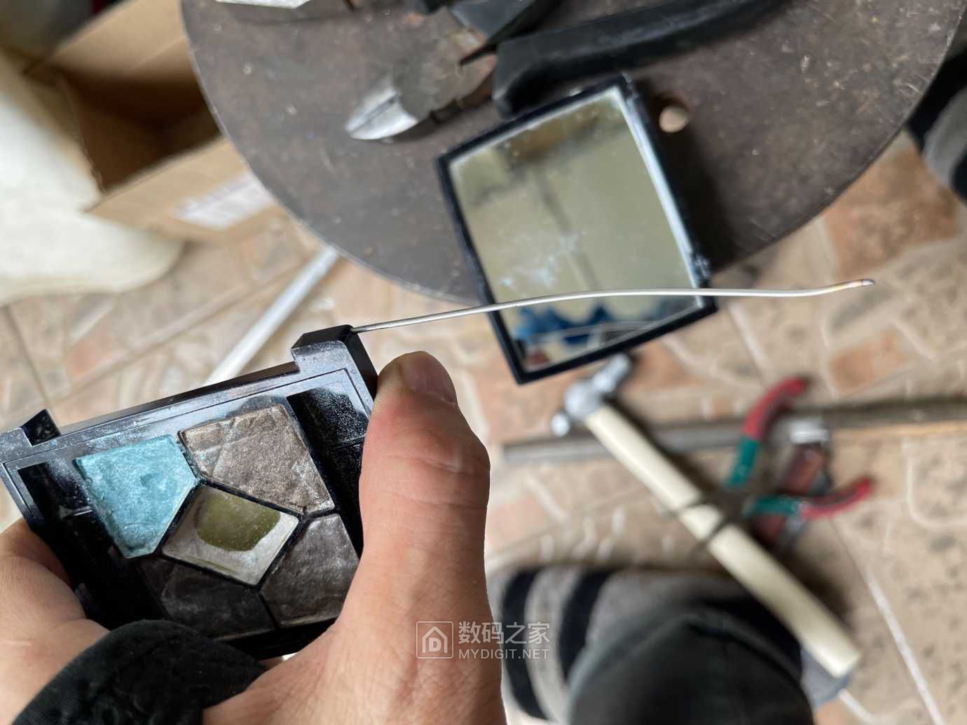

        解决问题:1、用实心不锈钢焊丝替代原有的轴心;2、用热熔胶将缺失的部分补齐,将钢轴包裹起来,重建合页本体。
          最后发现效果还不错,看来办法总比问题多。
