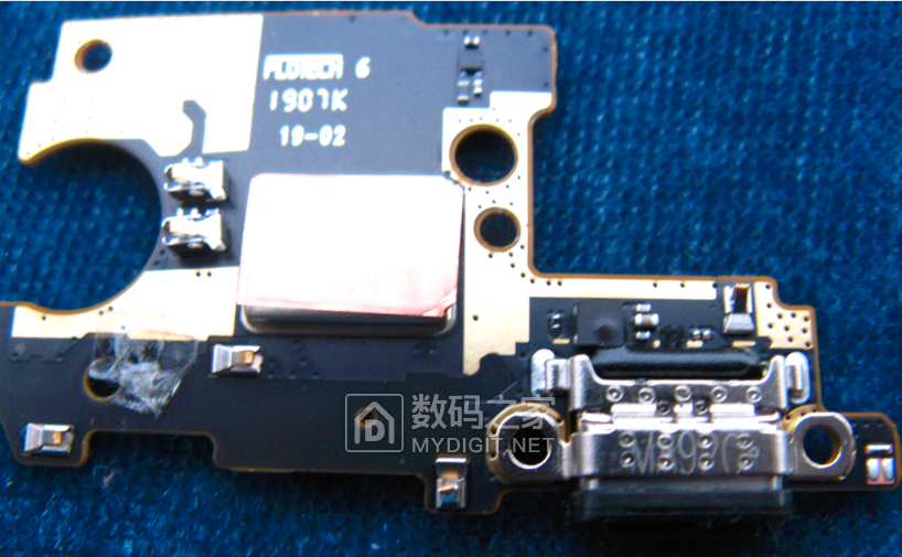

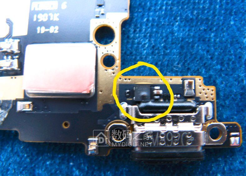

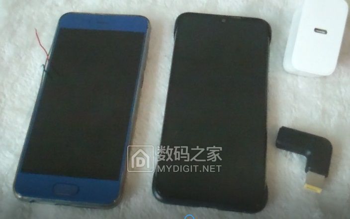

快充电源有5-20v电压输出,可以给多种电器充电,正因为贪图方便的想法给我带来了惨痛的教训:我的快充头和线一直专为手机充电,使用正常,没有出过问题。这次因为外出没有携带笔记本电源,于是我用快充加上诱骗器为电脑充电,充满后我取下诱骗器为手机充电,发现手机无法充电了:unhappy:,怎么回事?我又插上电脑,发现充电正常啊?单纯的我拿出第二部手机测试,:sweat::mad::dizzy::cry:,
目前两个手机都是充电损坏,但使用正常。充电头目前没有发现异常,我认为是使用诱导20v电压给电脑充电后有余电或是什么情况,这时候直接给手机充电导致损坏。
手机是小米9se、华为荣耀9,维修的地方给报价350元。
请各位不吝赐教,江湖救急给指导维修方法,更换尾插小板(尾插带电路板)可行吗?另外目前直接给电芯补电应急可以吗?
已将尾插小板拆下:

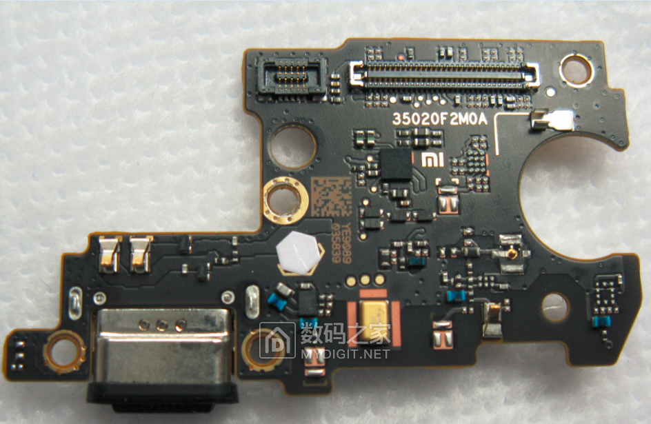

懂艾的年纪 发表于 2021-3-19 16:45
先帮楼猪解决充电问题吧! 以9se为例,我是小米售后的,我觉得楼猪手里应该有usb电流检测仪,目前插充电器 ...
热心专业,感谢指导!单独取下充电小板,usb电流检测仪反复重启;因为原件十分细小,已经超出我的维修能力,还是要感谢您提供专业知识!

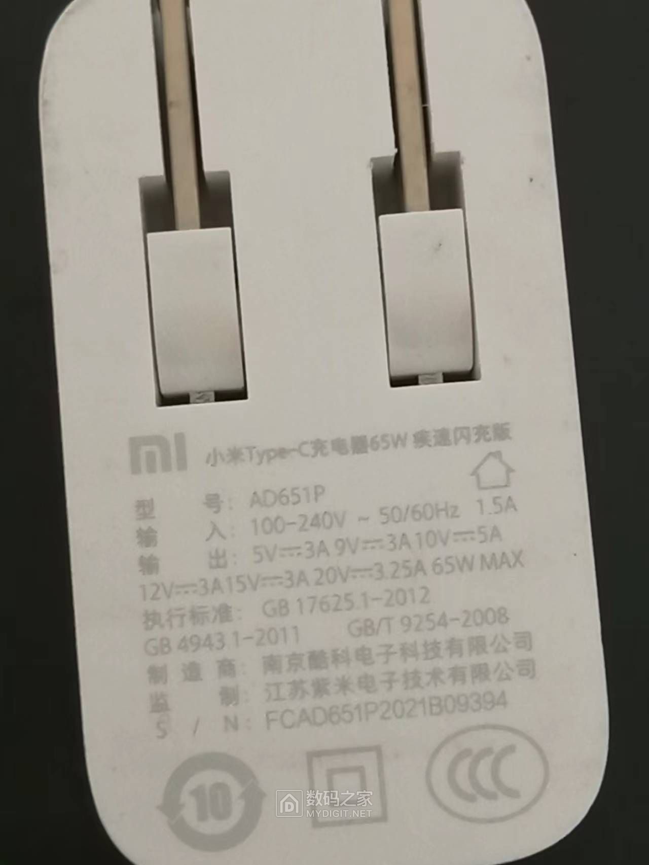

 楼主| 发表于 2021-3-25 11:21:46 来自手机浏览器 | 显示全部楼层
xiangqian08 发表于 2021-3-24 19:53
啥型号的充电头啊??
某米65w充电头
 楼主| 发表于 2022-6-6 16:40:16 | 显示全部楼层
lfan_md 发表于 2022-6-2 11:08
楼主可以拍下充电头的型号吗,我想买一个用示波器抓下波形
感谢关注:

泥沙俱下 发表于 2022-7-7 08:04
淘宝搜充电小板,带上手机型号。不贵
谢谢!小米的更换小板就好了,华为的更换小板也不行,应该是不同的设计
