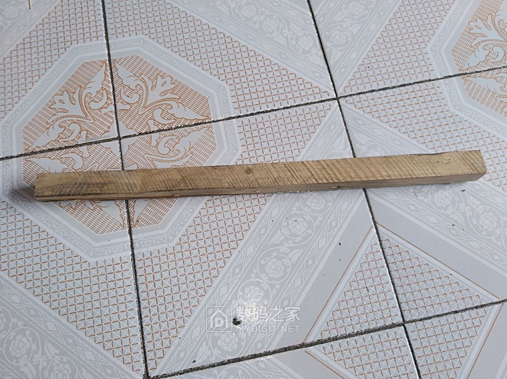

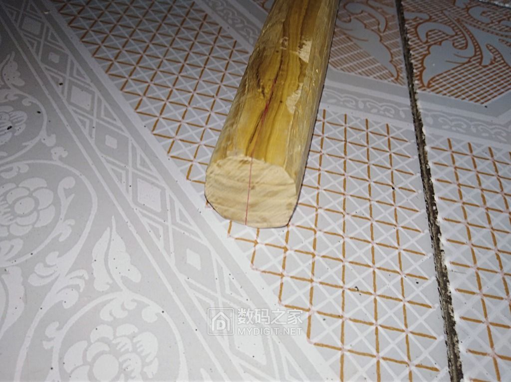

         材料选择 ,实木

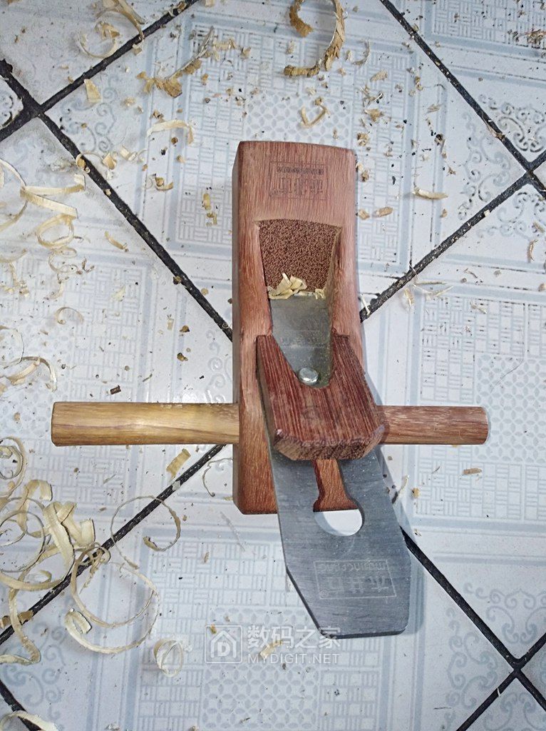

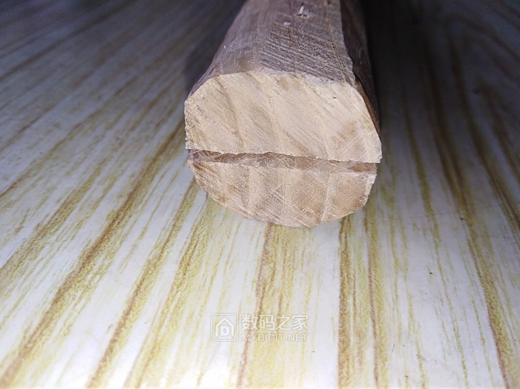

红木刨

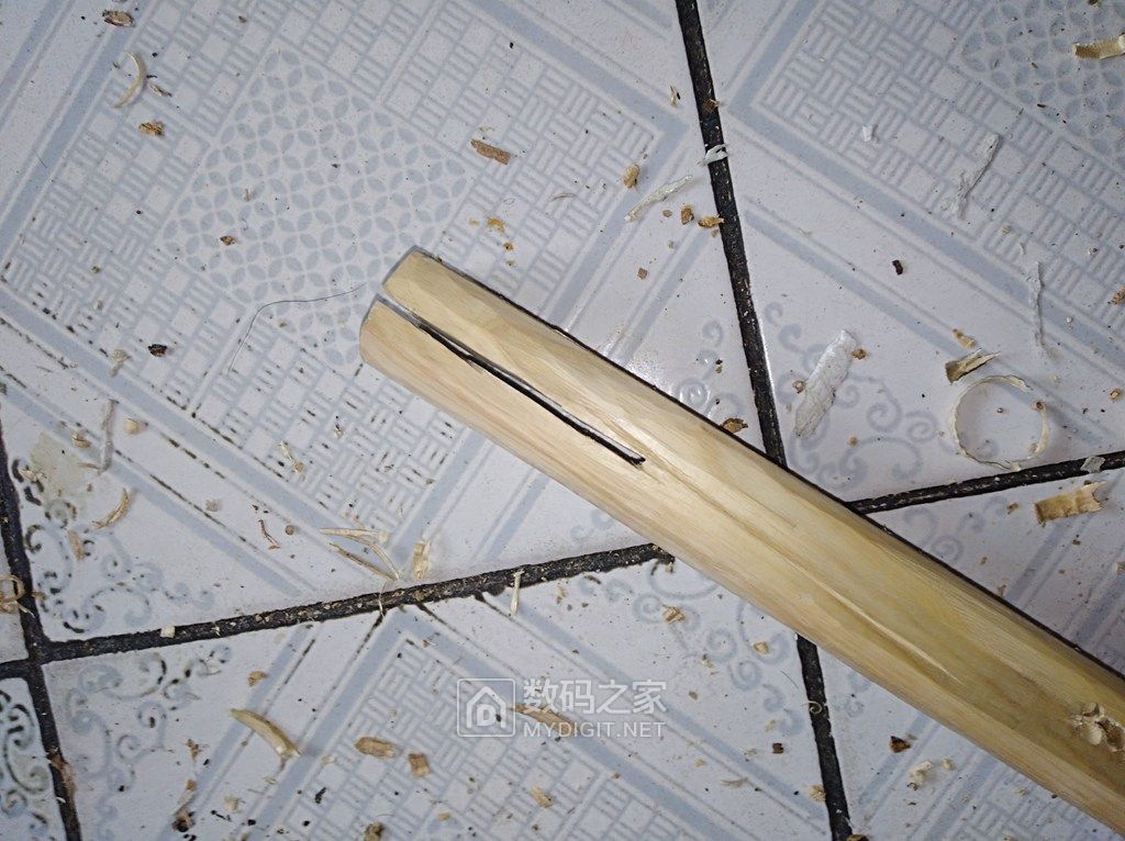

开口

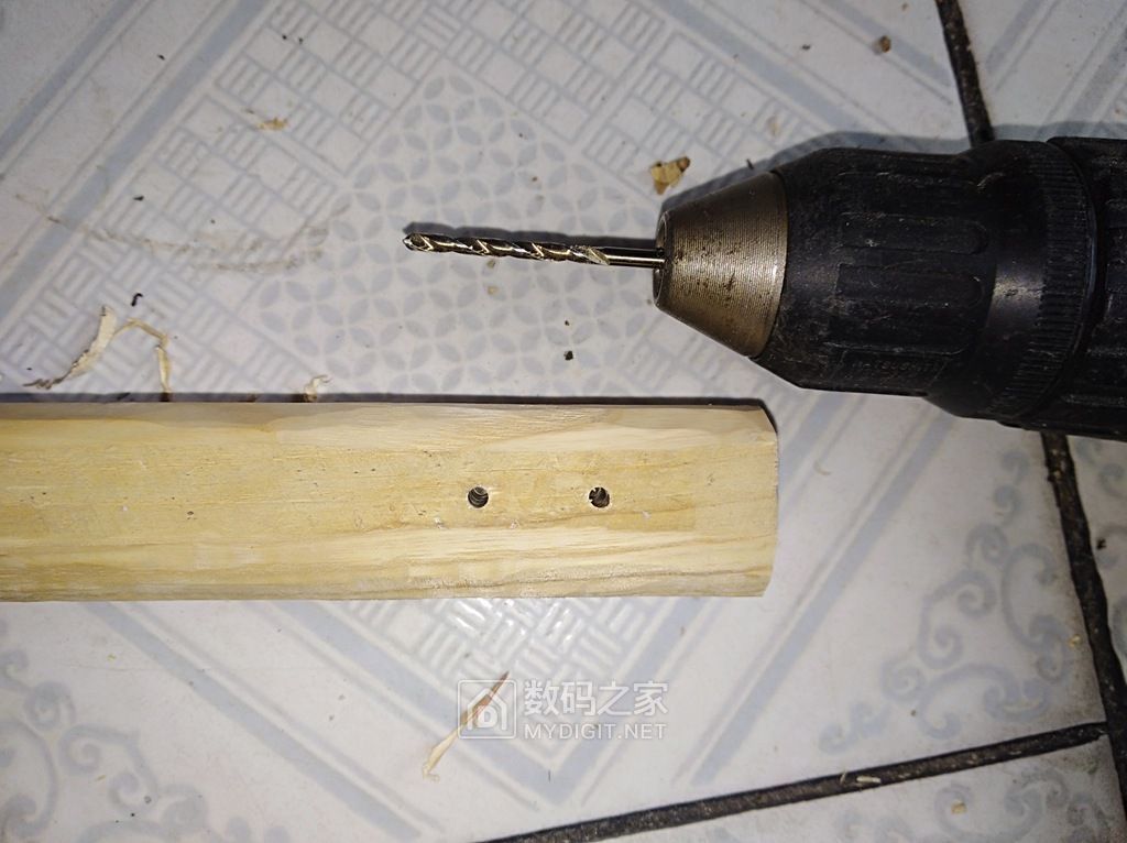

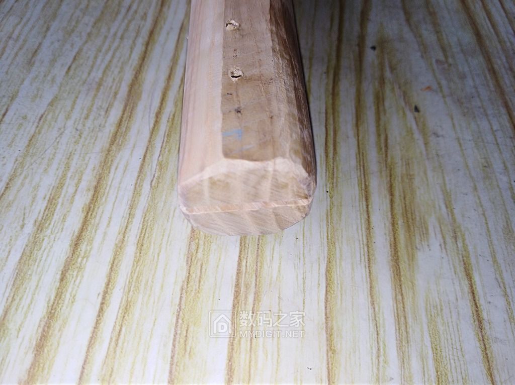

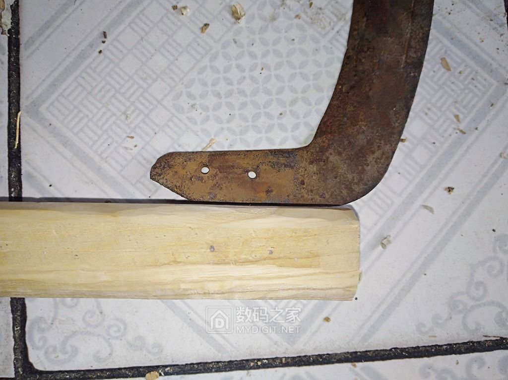

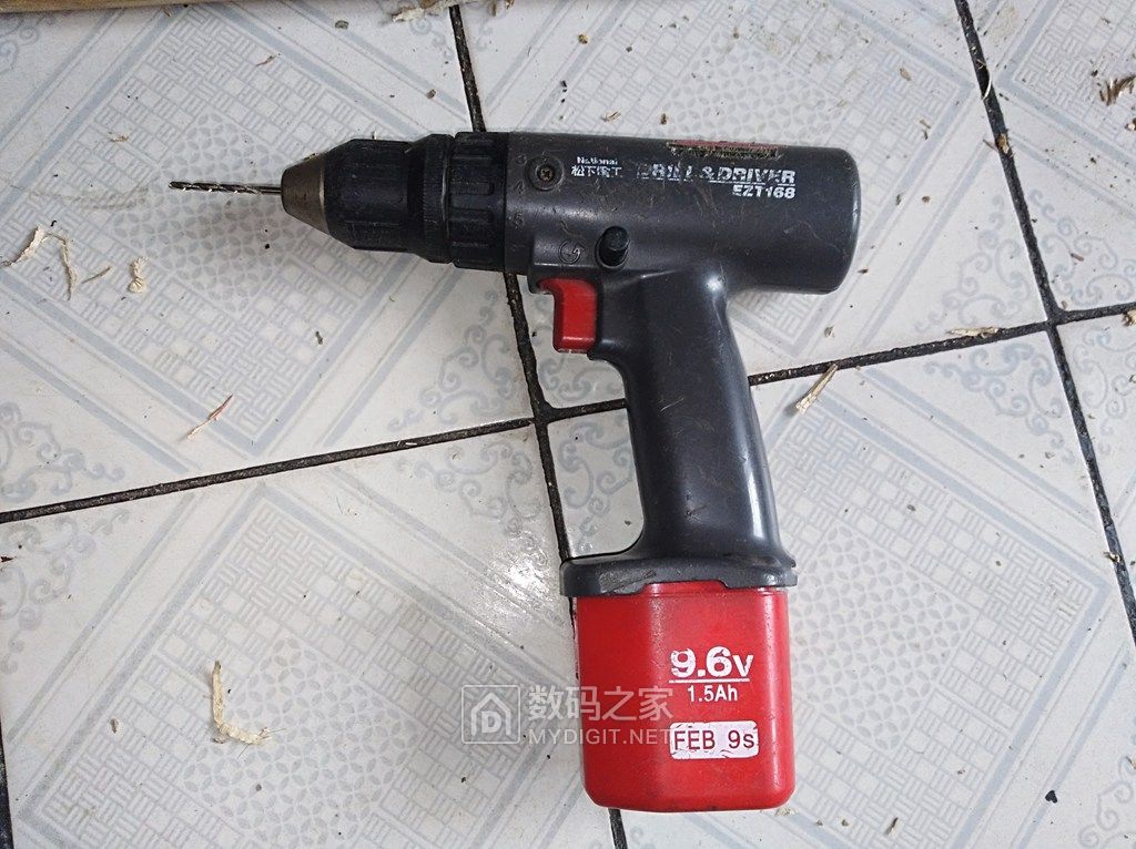

钻孔位
钻孔完毕

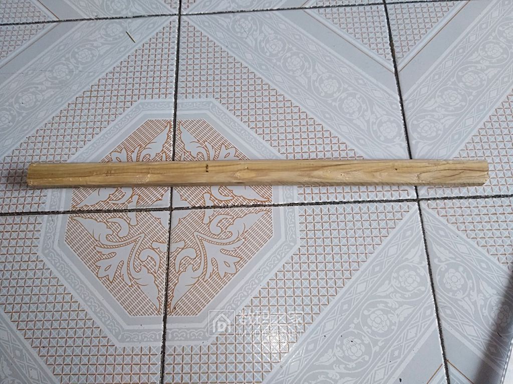

木质很硬 ,磨边

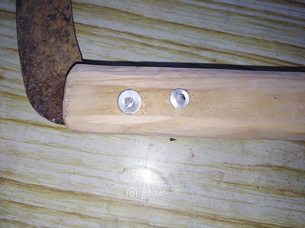

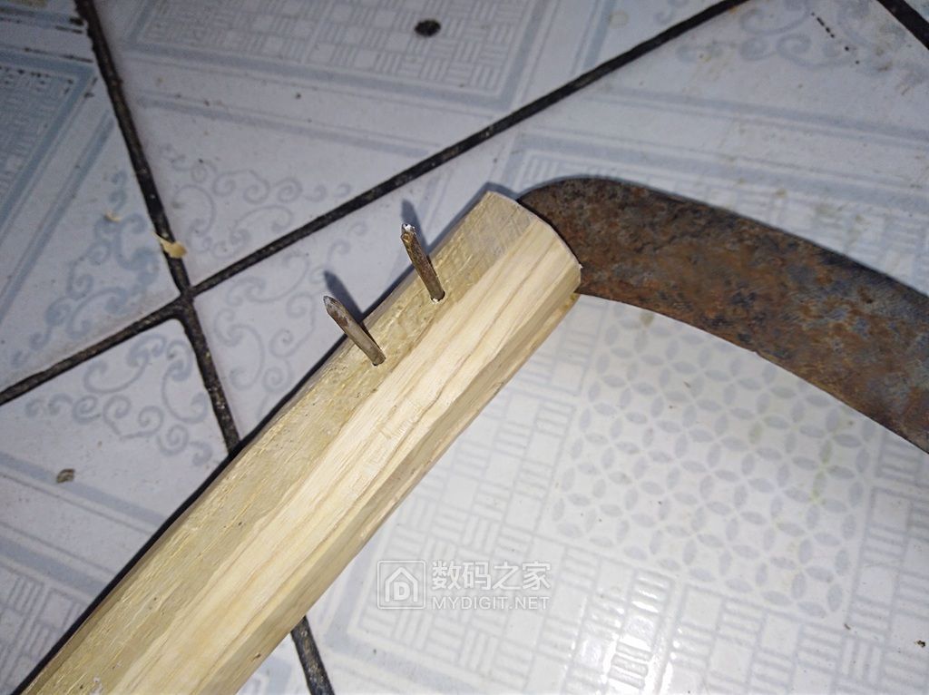

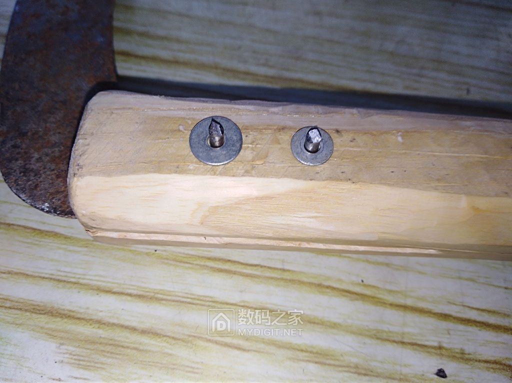

空位打的十分准 ,两根钉子穿过来。
掐断 ,加垫片 。
铆钉固定 。

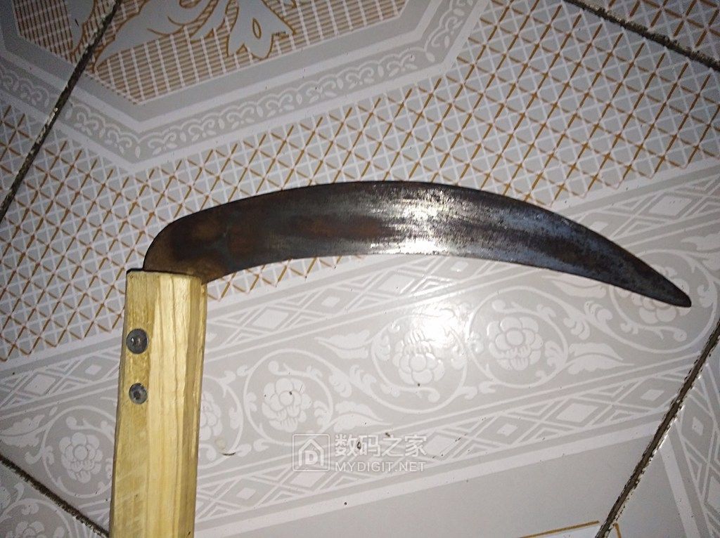

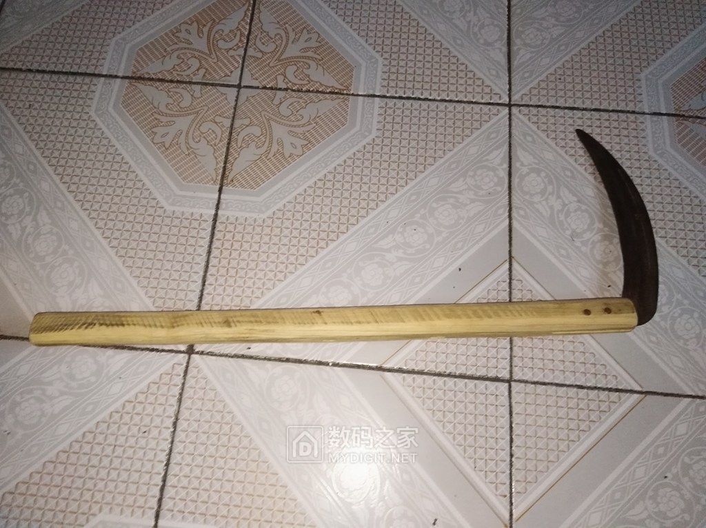

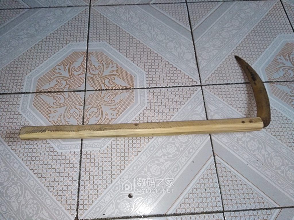

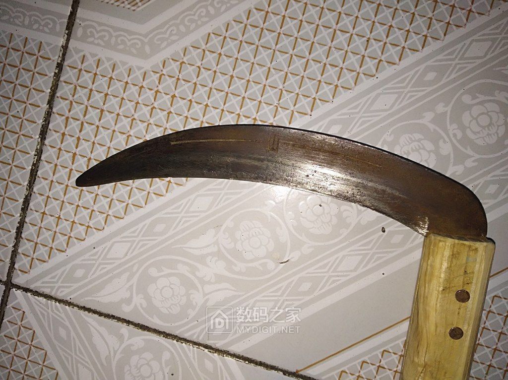

成品一览
略抛光一下。
神兵利器 ,兵器谱上排行靠前 。
完毕,谢谢欣赏。
