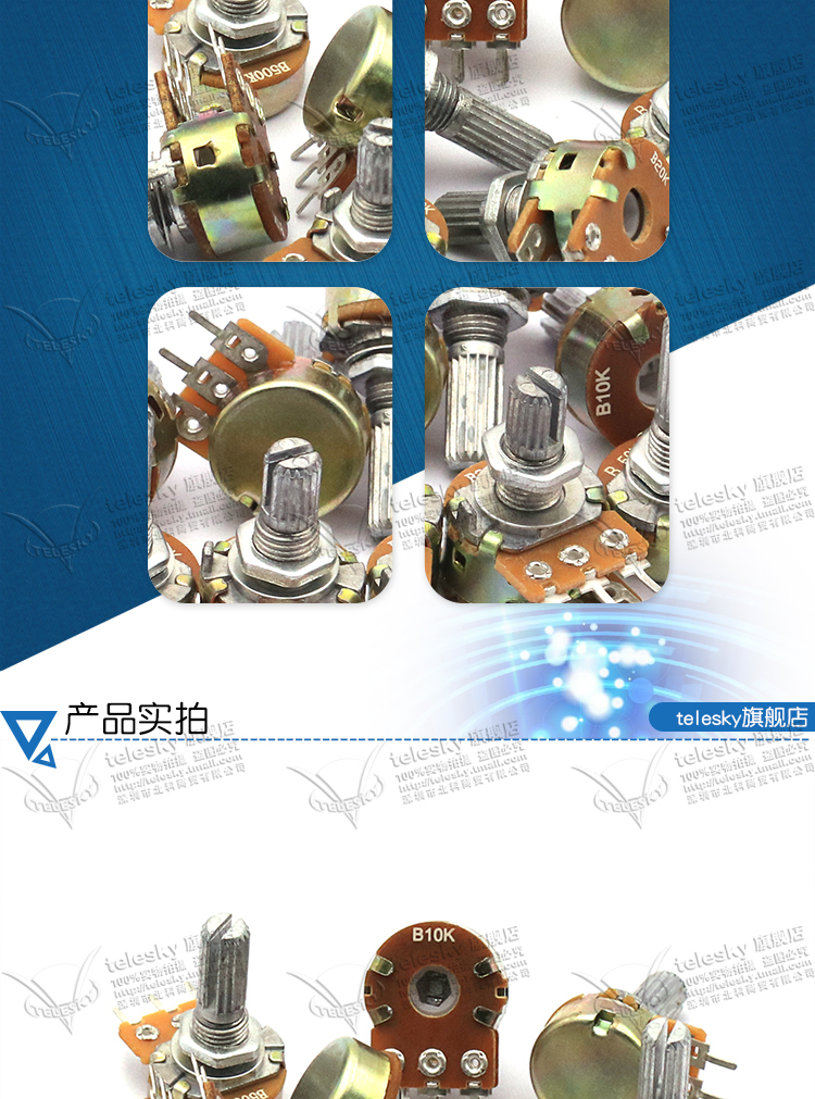

疑问:(希望能得到大神有空时指点,感谢!!!)
1.51欧可否用47欧或者43欧代替?这样最低温是200度左右 ...
本人也是小白,试着回答一下,说的可能不对勿怪:
1.那个是分压电阻,决定调温范围,具体怎么算我也不会,你既然算出来了如果温度能接受就完全可以代替的,只是不知道最高温度有没有受到影响?
2.B10K应该就是10K的可调电位器,貌似有个型号就是B10K的,但是你可以买更好看的型号
3.正负极应该是对的
4.电容不了解,不知道你说的是哪里少了
5.完全可以用碳膜代替的,这玩意不是那么讲究精度
6.我觉得只要容量对上应该是可以通用的,其实用瓷片电容就可以了

B10K是10K的线性电位器。电位器常用的分三类:线性,指数型和对数型。线性,就是旋转角度与电阻的变化是线 ...
原来如此,我还以为B10K是下面这种型号的10K电位器呢:
发表于 2019-9-20 14:51:17 | 显示全部楼层
sunlala1 发表于 2019-9-20 14:49
不是这B10k么???
上面大神说啦,代表10K的线性电位器,只要是10K线性的都可以叫做B10K
