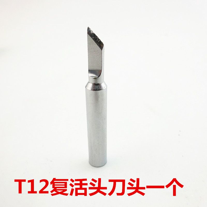

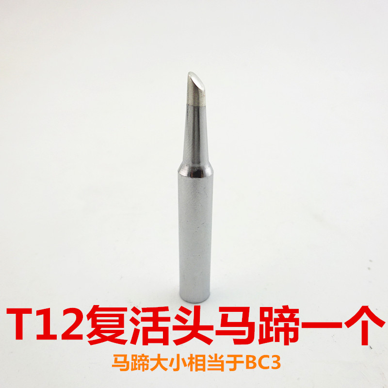

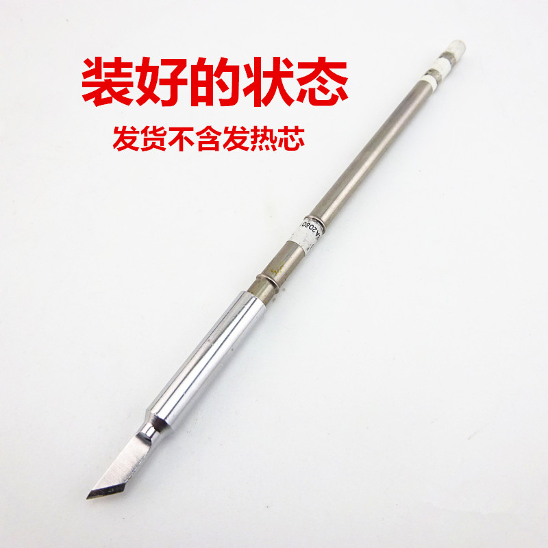

    有朋友说,网上卖T12的断尖修复头,好奇,年前腊月二十前后,翻看一下,网上就山东有那么几家,好像是一个老板,选了其中一家,综合价格最低的,下手了,一马蹄一刀头,2个尖的这是十九块,(除了尖的是4.5.其他都是5¥)加上运费6¥,是25¥,有它,我的烙铁,坏了的就能复活了,现在坏了3根了,换上它就重新上阵了,于是,下手。
    结果,对方通知我,没快递了,(才腊月20,21的就没了?)得等到正八,才能发货,等吧,这罪受的,一等就是小20天啊,还不错,正八过后真发货了,正十差不多就到了,还不错,除了磁铁能吸,没别的毛病,亮闪闪夺人二目,冷森森令人胆寒,按照要求将坏T12割一点包皮,多露出一点来,然后打磨表面光滑些,插上烙铁头,嘿,严丝合缝,正点啊,就是慢,传热不是太好,只能相当于普通烙铁,达不到最高温度了,温升也得20秒以上,凑合玩吧,这剩下的命就是捡的了,一般维修焊接就它了,真到用高温的时候,再换好头子,别说,倒是不容易氧化,温度也不是太高,所以,用了这些日子,还是亮晶晶的,头也没烧死呢,知足,

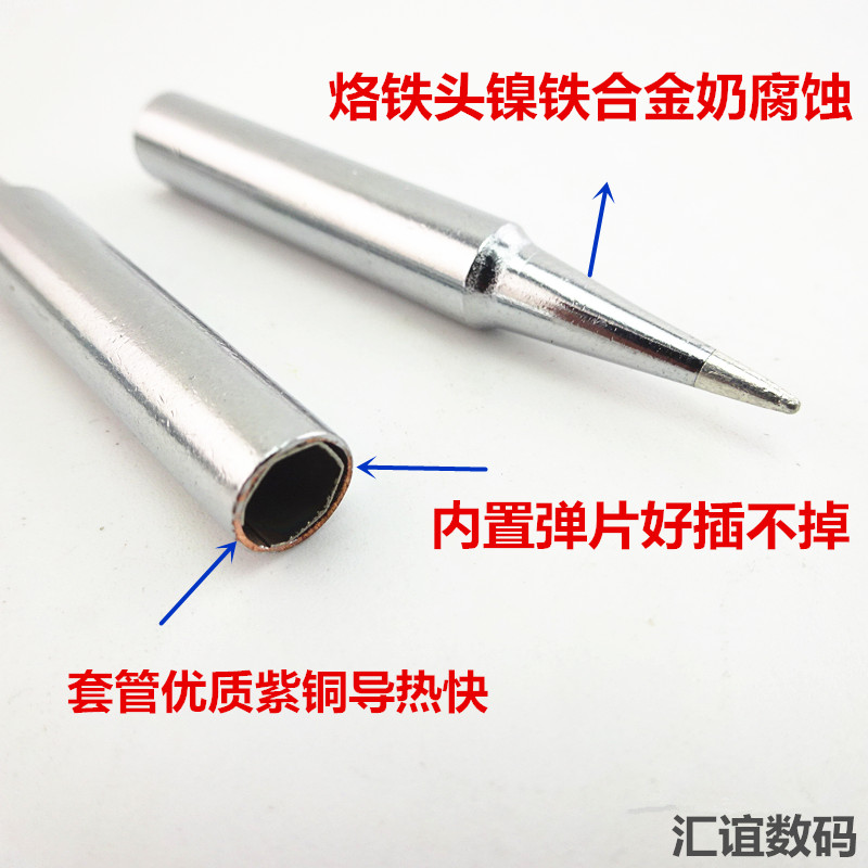

hongo 发表于 2019-3-5 02:02
磁铁能吸烙铁头是什么原理?
        t12烙铁头次品 复活头
  原装的白光烙铁头用久了腐蚀严重 漏铜等不好用 但是原装的发热芯温度稳 升温快 加上个复活头就是新烙铁头了 同时存在弊端  开机化锡速度会慢一些,回温速度比936要好 有利有弊 追求完美者慎拍
以往淘宝也有几家做复活头 套筒好像是锥度 不好安装 不是太紧就是太松了   本店吸收经验 制做的复活头套管纯紫铜内部加弹片 松紧适中.烙铁头镍铁合金电镀
                                                                因为这烙铁

 楼主| 发表于 2019-3-5 12:56:05 | 显示全部楼层
huangdasx 发表于 2019-3-5 08:46
现在都是广告做的好,要真是铜头升温速度应该不慢,奈何拿磁铁一吸就露馅了。 ...
是啊。很无聊,我以为是铜头呢

 楼主| 发表于 2019-3-5 12:57:51 | 显示全部楼层
hhwjm 发表于 2019-3-5 10:02
该不会是936的头子扩孔后的样子吧
单纯阔不行,会很薄,这种貌似是35-50W的内热头截断一段
