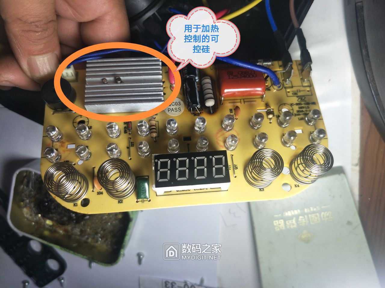

荣事达养生壶壶体耦合器不带过温保护器,采用的是独立的过温温控器,比一体化带过温保护器的耦合器要耐用的多。
荣事达养生壶控制器拆解

这款耦合器上没有温控开关,防干烧温控开关采用的KSD系列过温保护器和用于热保护的RY系列温度保险丝,都安装在加热底盘上!

保护电路在加热底座上,温度控制电路在加热控制器内,把手内没有温度控制电路。

保护电路坏了,停止加热。除非是控制器内的可控硅短路了,才会一直烧。
