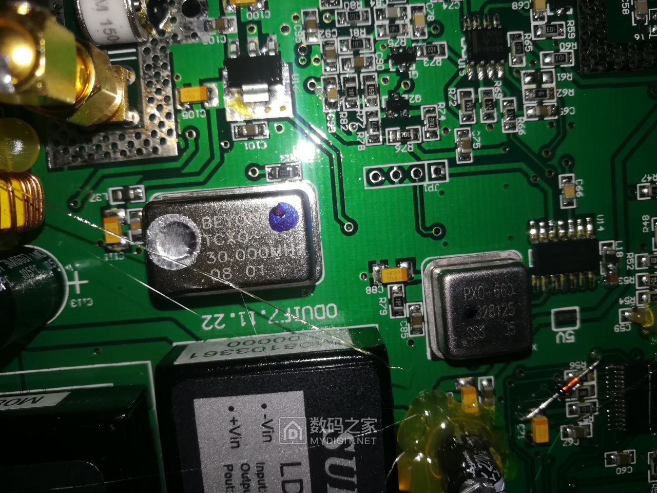

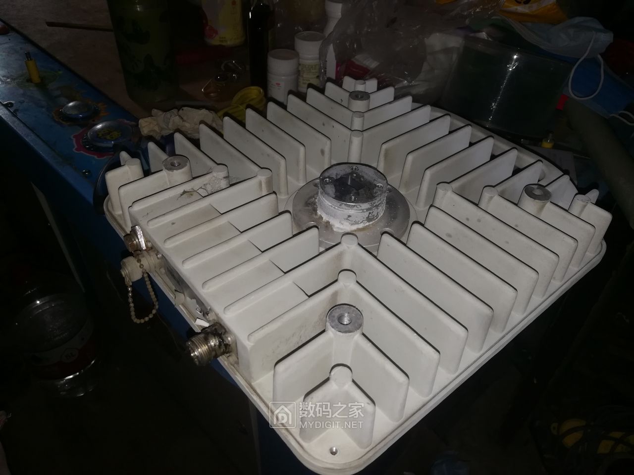

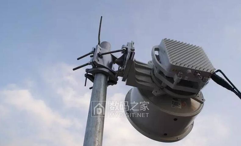

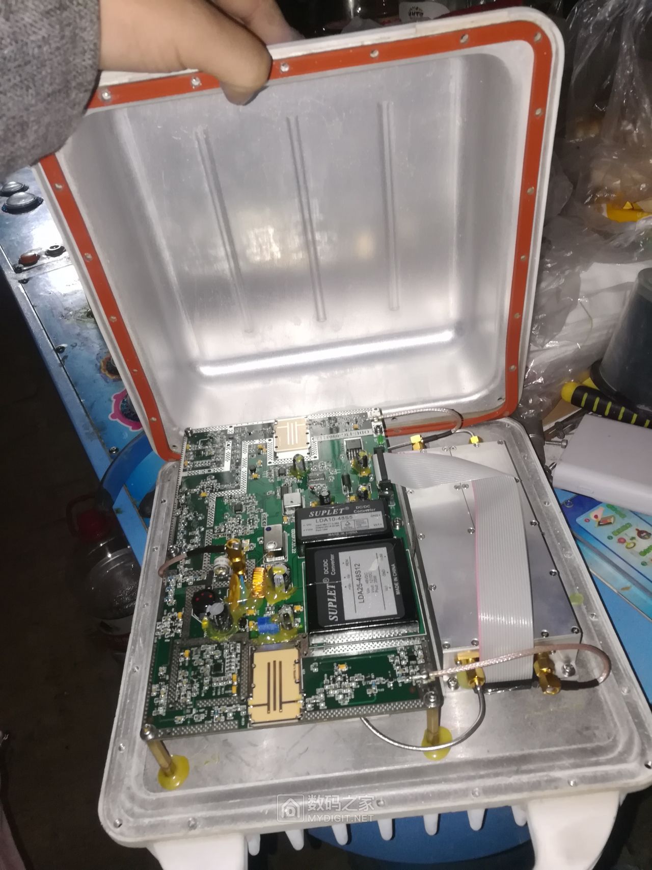

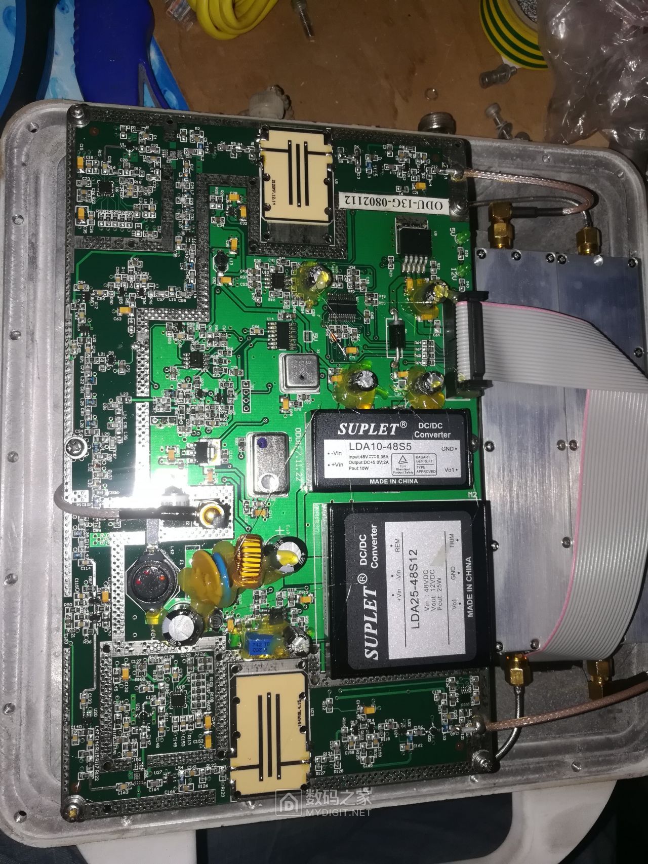

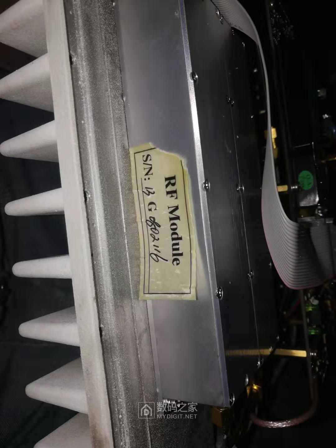

前面就是一个罩子和一个抛物线锅盖。。主要是拆后面的收发放大变频部分。。

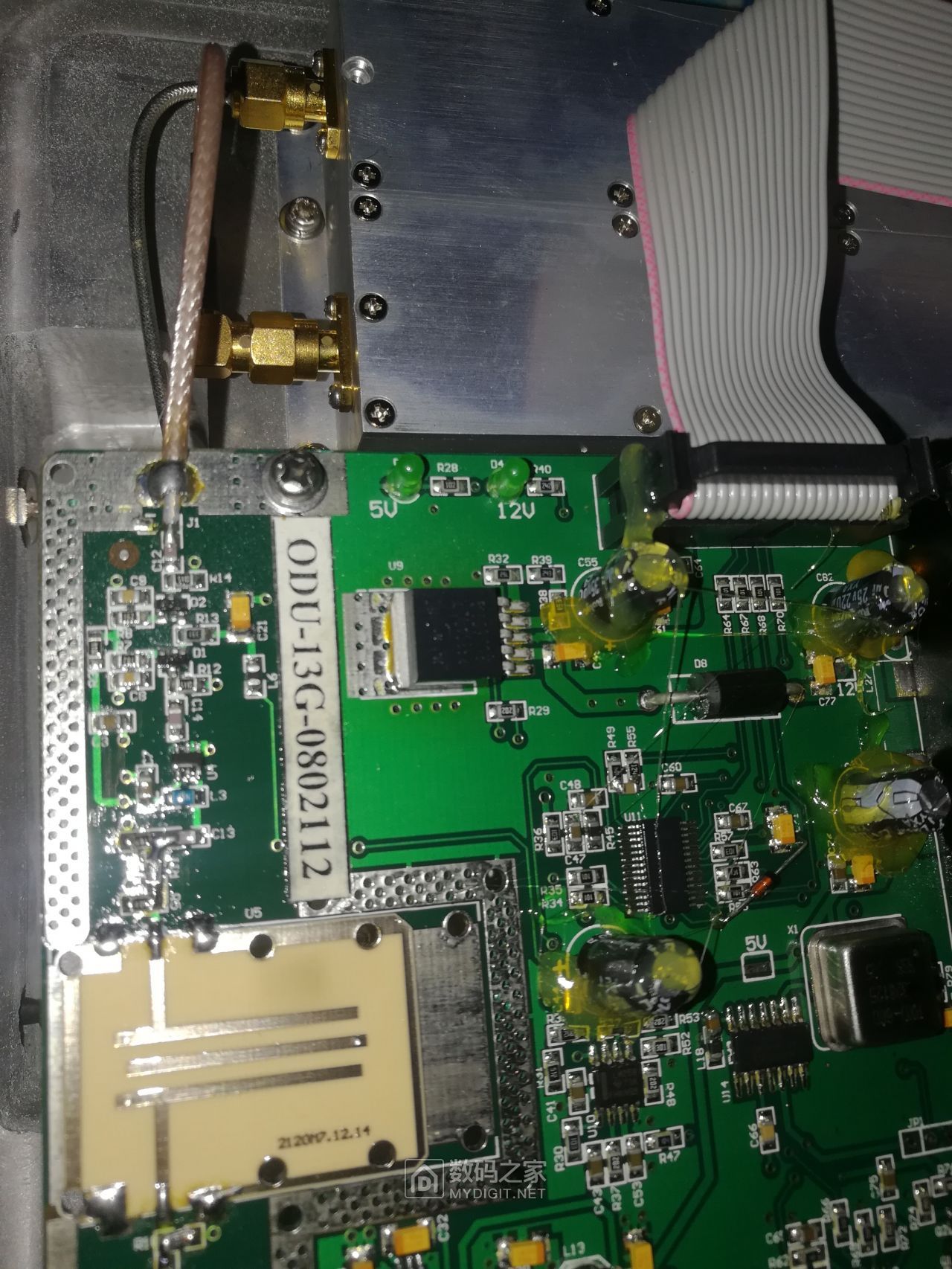

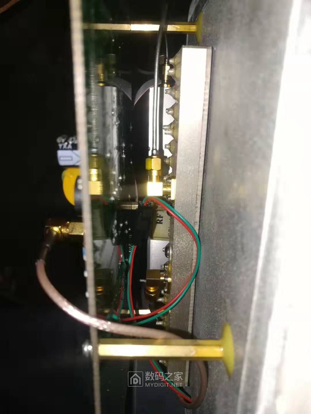

里面有双工器啥的  完全只有一根中频电缆跟外界相连。。就想卫星电视的lnb一样 通过馈线供电。。。-48v 要怎么接线呢? 我有poe的48V电源
打算供电 然后用电视棒接到输出馈线上面  观察有无啥信号输出。。
这东西 接收到13G信号 首先下变频成1900-900mhz  然后再次下变频到350-70mhz  发射过程相反   输出的信号正好可以被电视棒接收到。。。。
本来打算安装到卫星锅盖上面组成一个13G的微波雷达  让模块发射部分工作   然后用电视棒检(带瀑布图)测输出的信号看看能否接受到障碍物反射的杂波信号啥的。。
不知道有没有了解这个东西的大神   里面的微波模块是否可以单独利用。。

这东西一般发射功率能有多少? 能否从板子上引出 接收输出中频(1900-900mhz) 因为卫星接收卡 的输入就是900-2100mhz   我想试一试能否用来接收到13G的卫星信号。。:biggrin:
