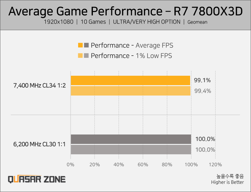

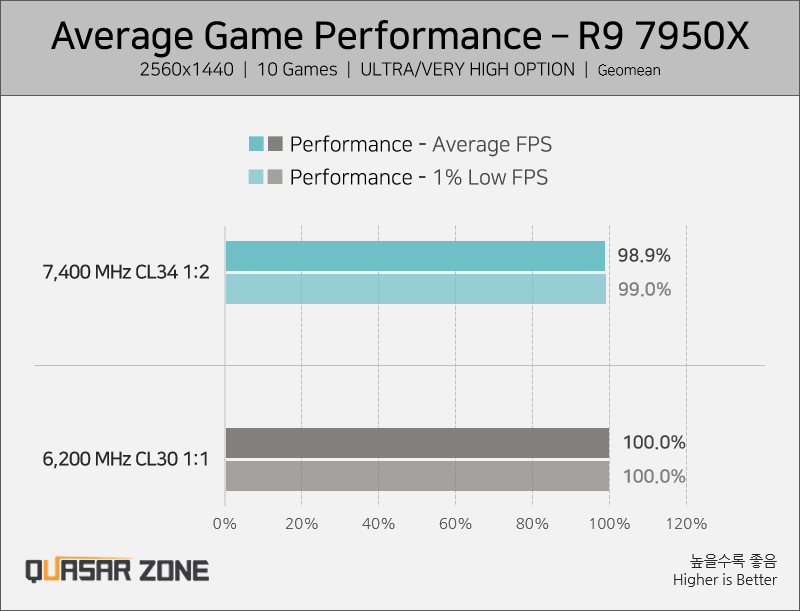

AMD 现已发布 AGESA 1007B 微码,为 AM5 主板带来了更高内存频率的支持。但外媒测试发现,采用最新 BIOS 的 AMD 锐龙 7000 处理器游戏基准测试显示,DDR5-6200 和 DDR5-7400 之间没有性能差异。
据介绍,外媒 Quasarzone 使用华硕 ROG STRIX X670E-E Gaming WIFI 主板,将其更新到基于 AGESA 1.0.0.7b 固件的最新 1514 BETA BIOS。
内存使用了一对科赋 DDR5 (16 GB x 2) 型号,并以两种配置运行:1:1 模式下的 DDR5-6200 (CL30-36-32-66) 和 1:2 模式下的 DDR5-7400 (CL34-46-44-80)。测试用的处理器为 AMD 的 R9 7950X 和 R7 7800X3D。
图源 Quasarzone
如上图所示,在 1080p 游戏和 1440p 游戏测试中,DDR5-6200 和 DDR5-7400 平台基本没有差别,DDR5-7400 平台甚至还有微小的性能下降。
由于 DDR5-7400 内存以 1:2 模式运行,这会将 IMC 频率减半,另外较高频率配置的时序也较高,这些因素可能导致游戏性能没有提升。但 DDR5-7400 也带来了更大的总带宽,这将对未来的桌面 APU 的核显性能释放有利。
