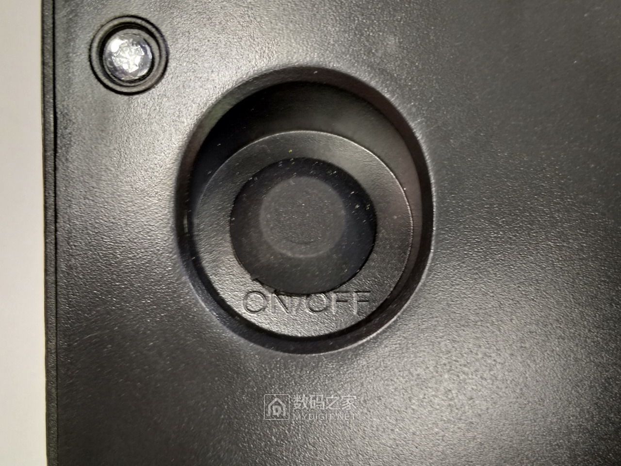

背面有个开关

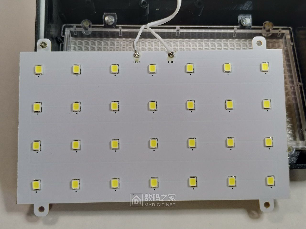

28灯珠的灯板,还用上了散光的亚克力灯罩

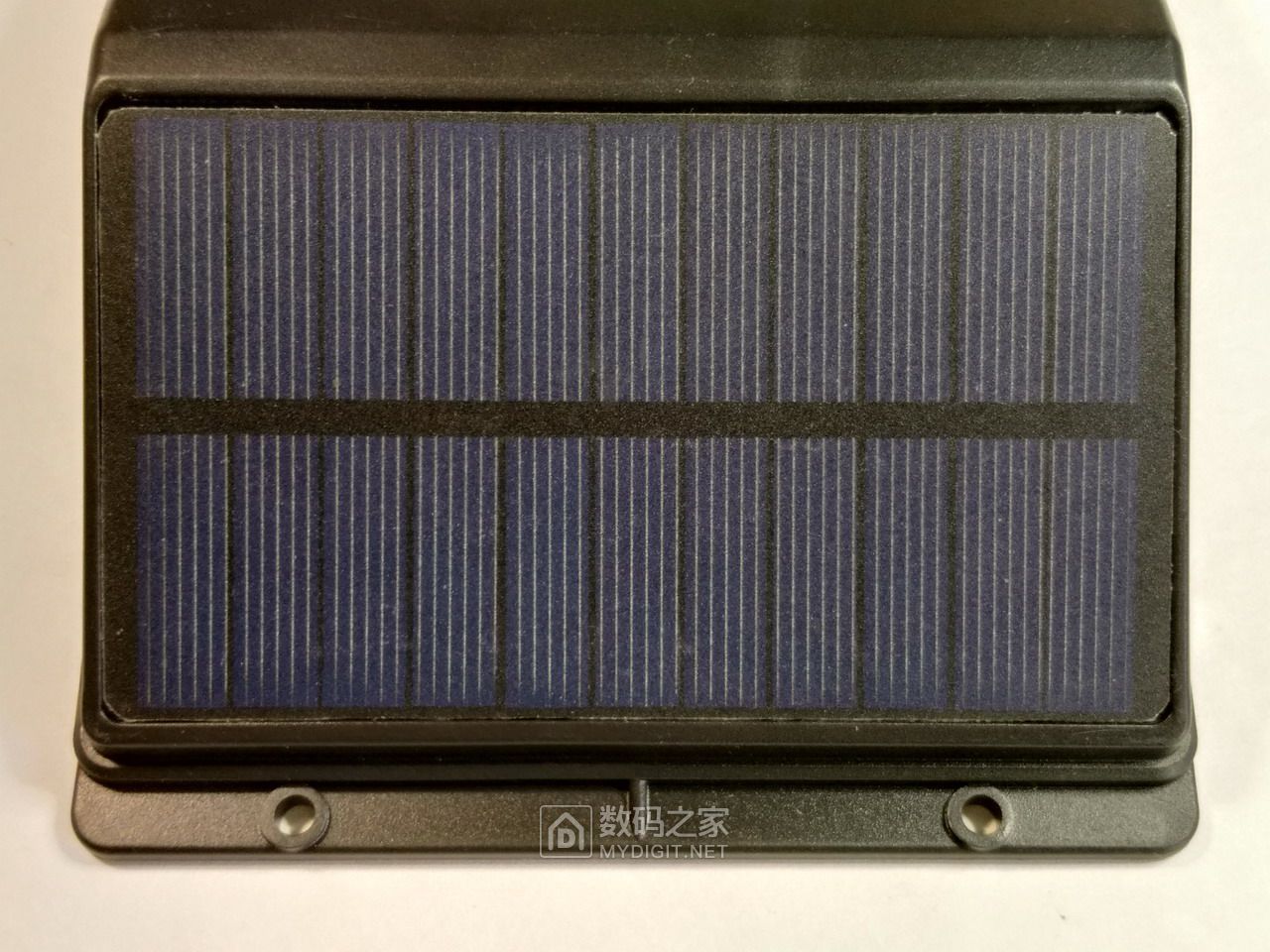

这太阳板密实,确实和以往撸的不一样

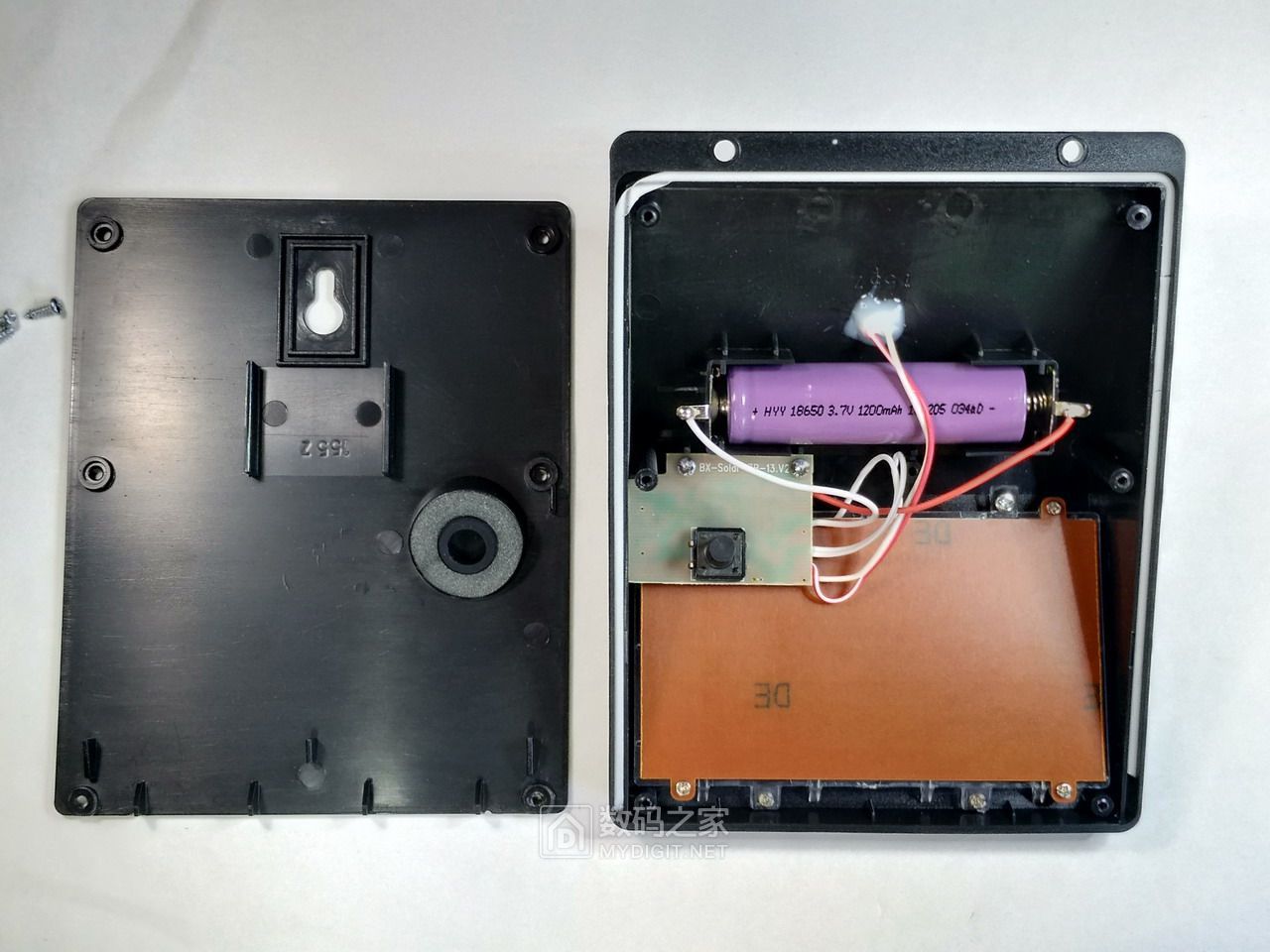

开壳了

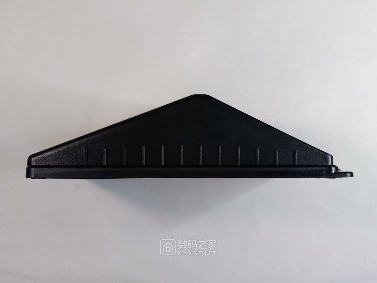

这估计是挂孔的防水设计,只是没装盖板
壳子四边除底边外都有防水泡棉条,低边应该可以不用

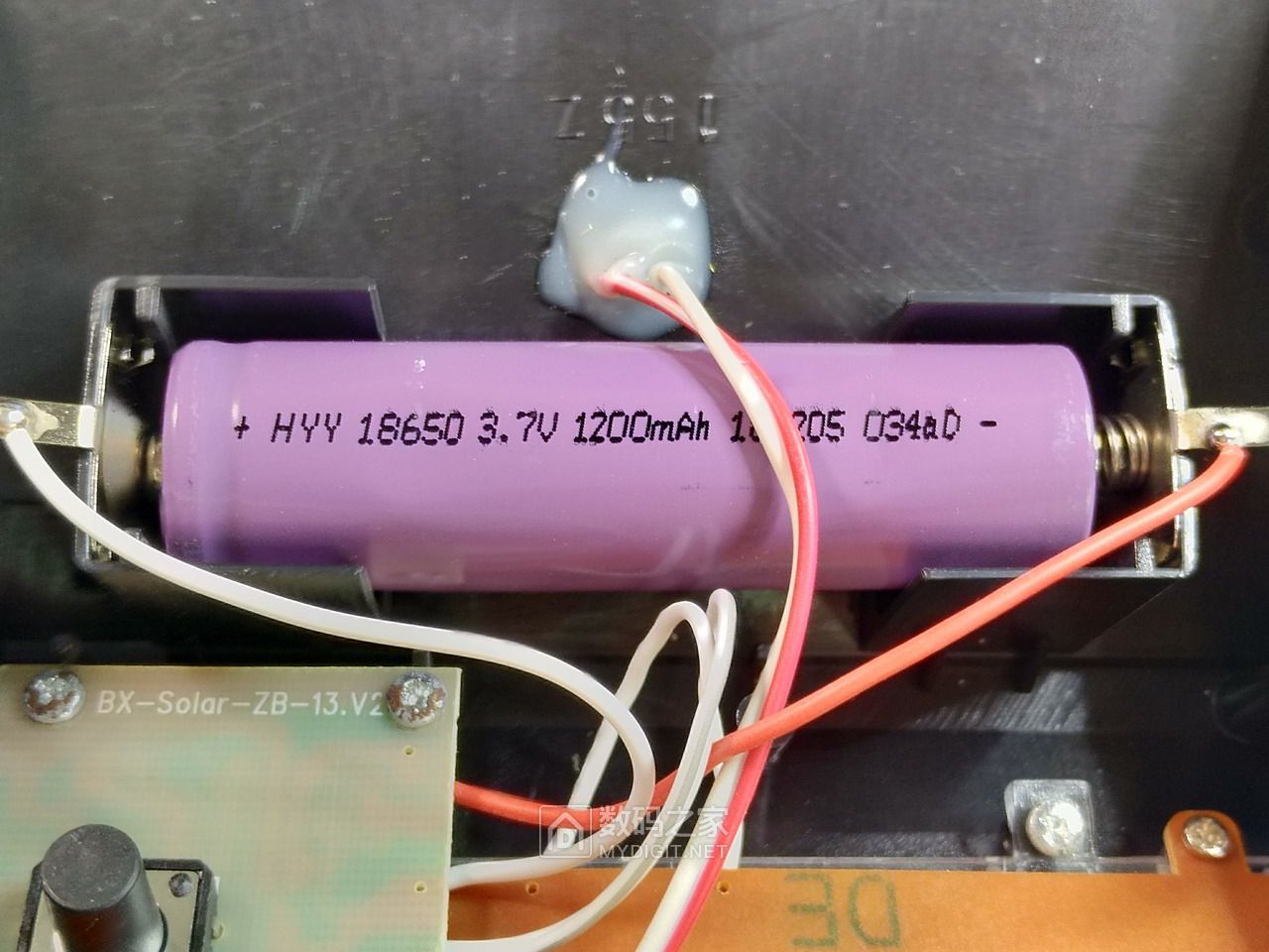

内置标记1200mAh的18650电芯,估计有700~800吧
但电池已经被后盖的固定片压变形了:sweat:

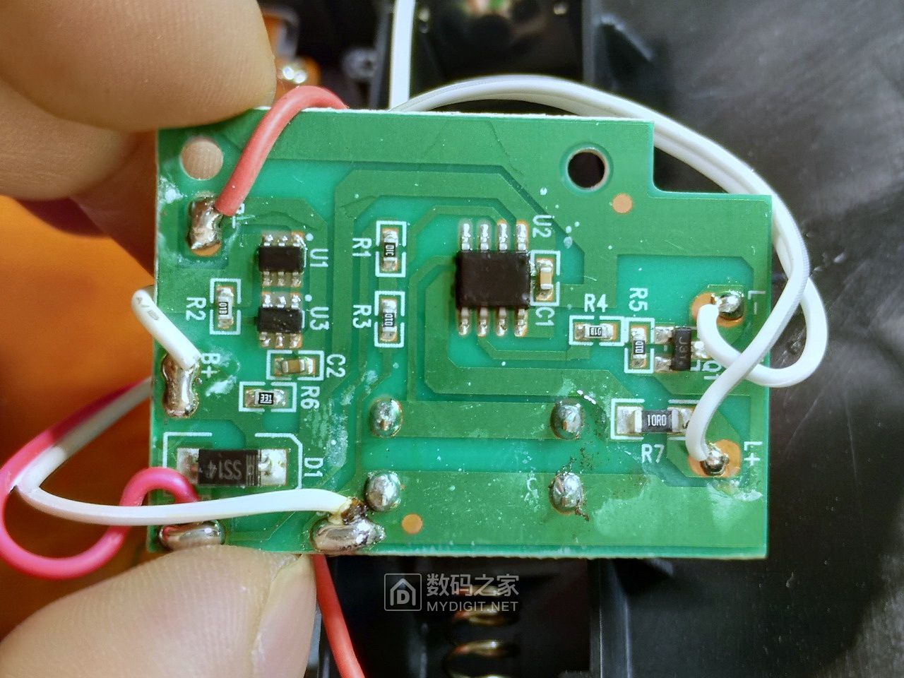

 楼主| 发表于 2020-6-1 09:19:30 | 显示全部楼层
继续看电路板大大的微动
元件面
很简单,太阳能电池板通过二极管直接接电芯充电
SOP8的芯片貌似是白板,应该只是光感+LED调光驱动
看着像是涂了防水漆
这两片也看不清,应该是锂电保护芯片和MOS管
灯板,灯珠是2835
全并联,但这边角的铜箔设计非常奇怪(实际一条都是通的),不知道为啥
灯罩带散光的微透镜
全家福

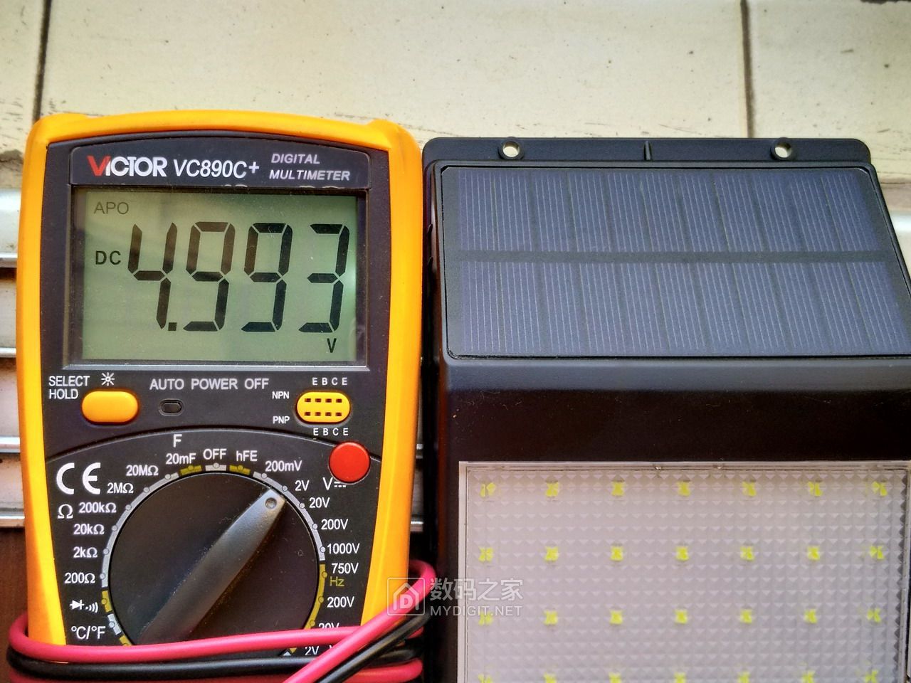

再简单测试一下太阳能板
非太阳直射的多云天,开路电压5V
短路电流只有3mA多点
最后装好测试,功能OK,亮度一般
这个太阳能壁灯主要亮点还是太阳能电池板了,其他倒是一般

0828 发表于 2020-6-1 20:55
电池都有外伤了,不危险吗。
被压扁了,估计里面空隙多,可能没啥问题
