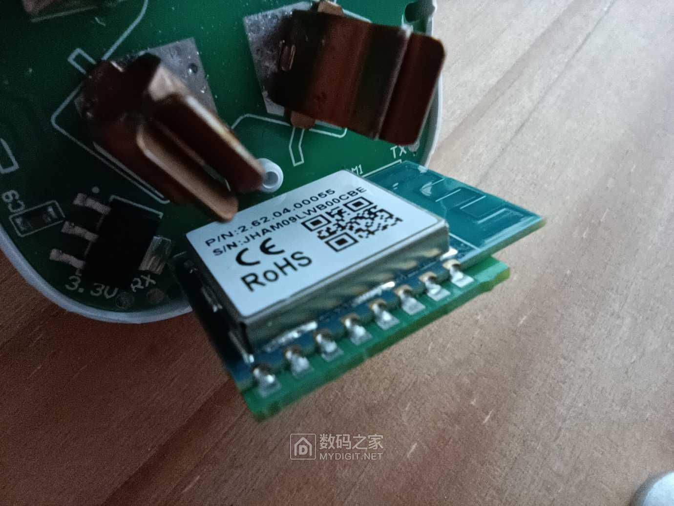

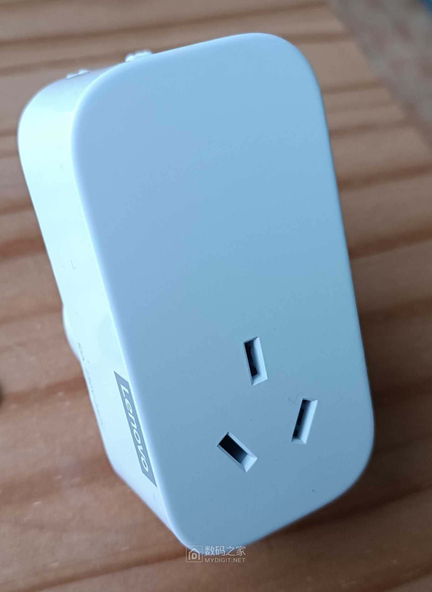

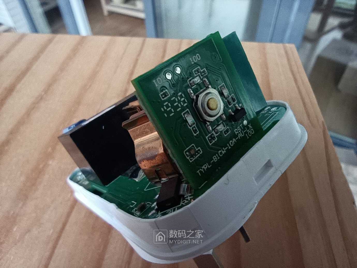

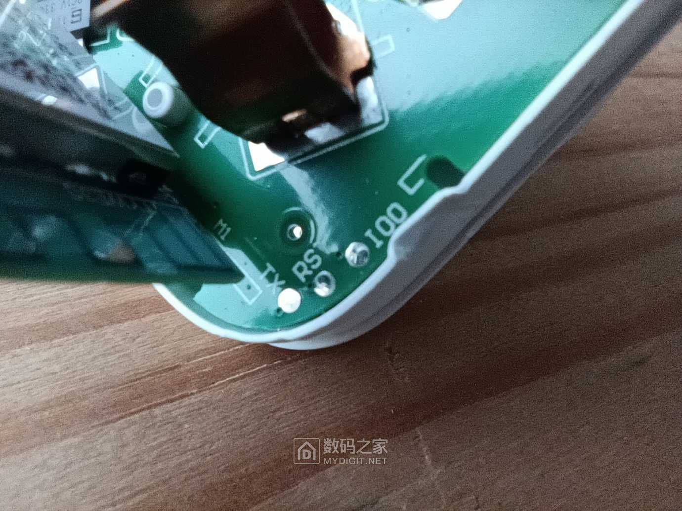

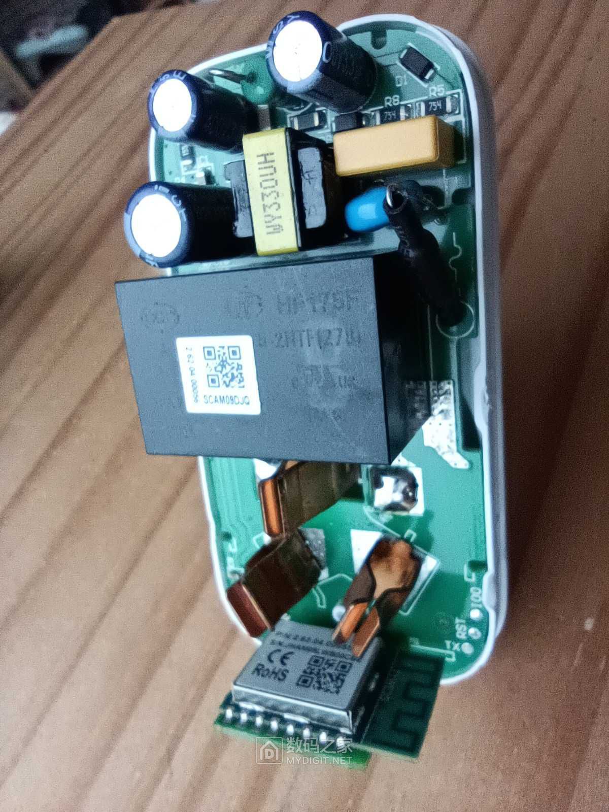

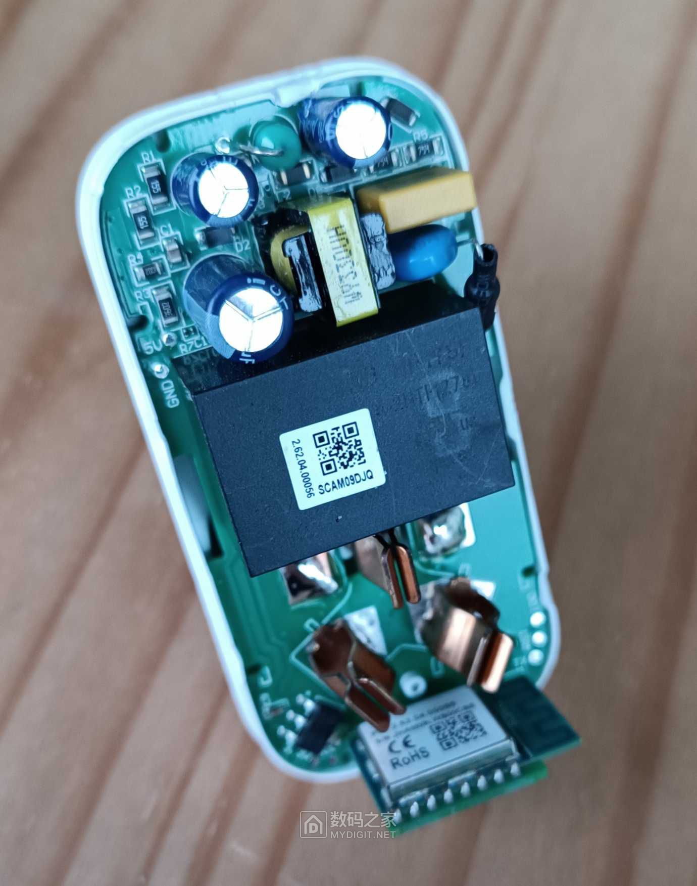

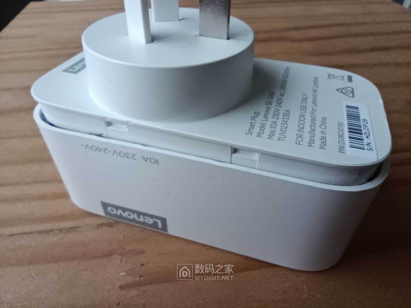

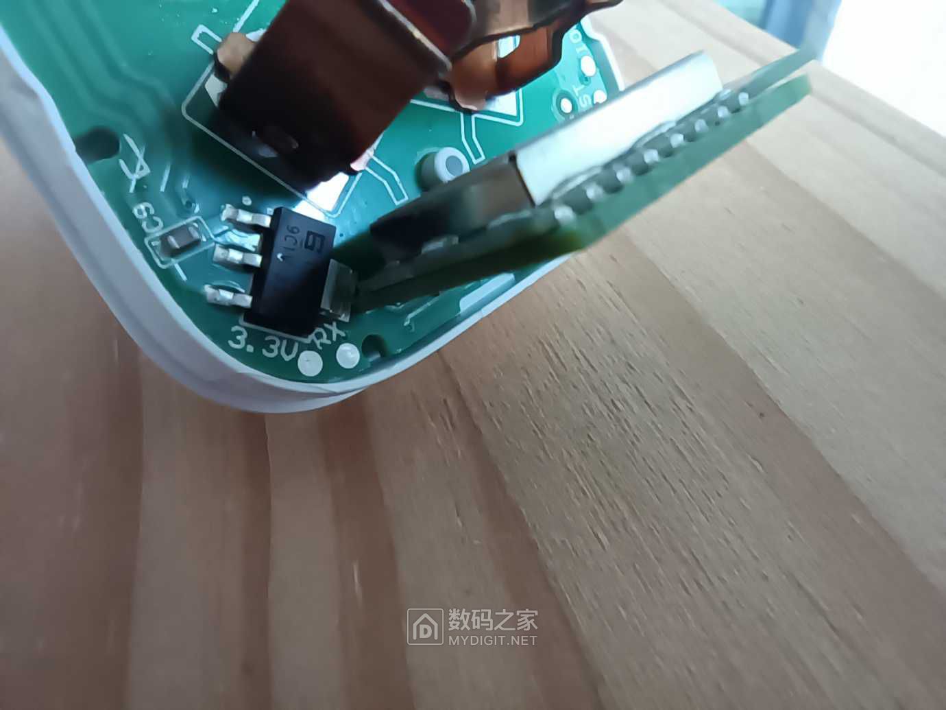

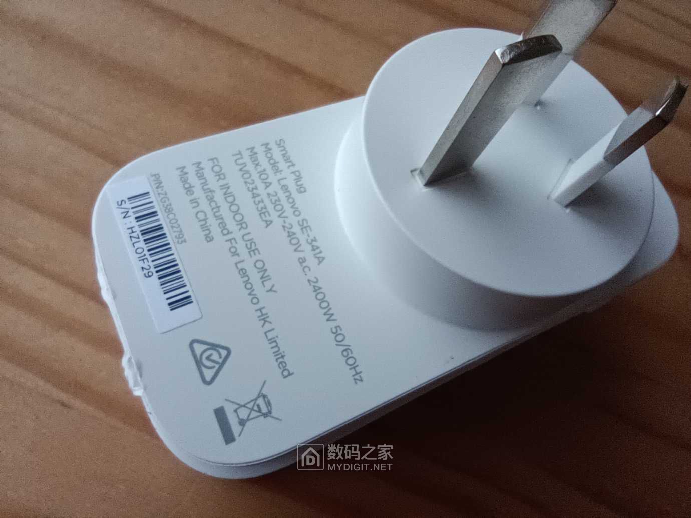

本来想做智能排插,逛咸鱼10元一个全新孤儿版,于是领回家。看起来做工不错,可惜app废了。硬翘即可拆开。看起来有 rx tx 触点,回头飞线刷刷看。
Lenovo SE-341A
Lenovo SE-341A
Lenovo SE-341A
Lenovo SE-341A

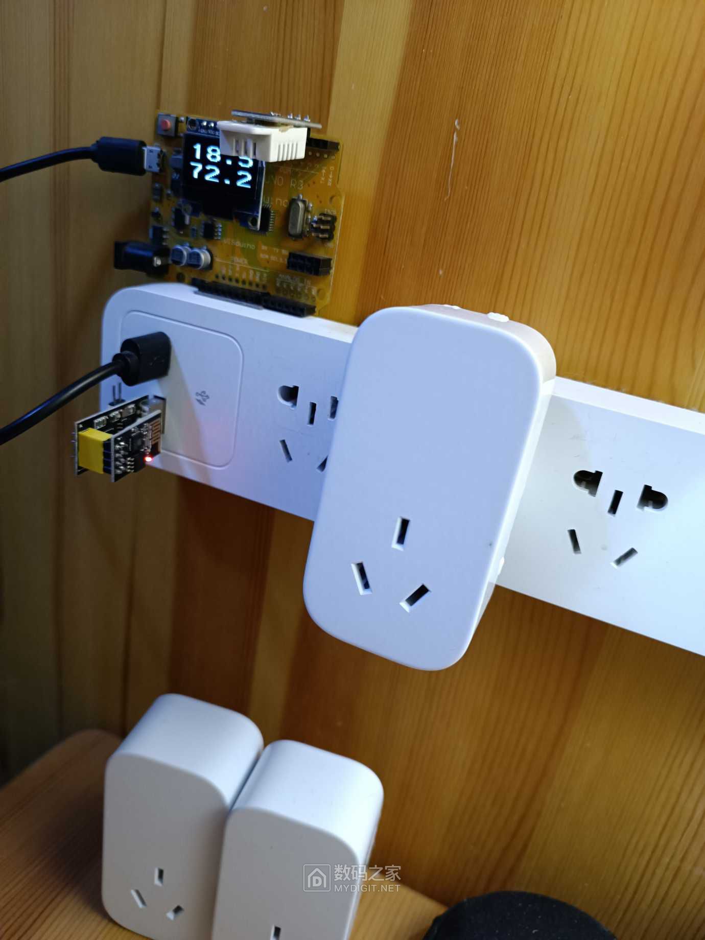

谢谢楼上几位,于是装上了联想app,想起来就点一下,终于在昨晚不转圈,可以添加设备了。赶紧全部升级固件,顺利由涂鸦接手。坏消息就是懒得飞线手刷了,又变成一次纯薅羊毛。值得一提的是刷固件时必须靠很近,两米都远,干脆做了一个 ESP01 的 repreater,就插在排插的USB口,这下够近了。 IMG_20220331_161600.jpg

按前面回复中的指点,刷 “涂鸦” 固件, 即可正常使用
