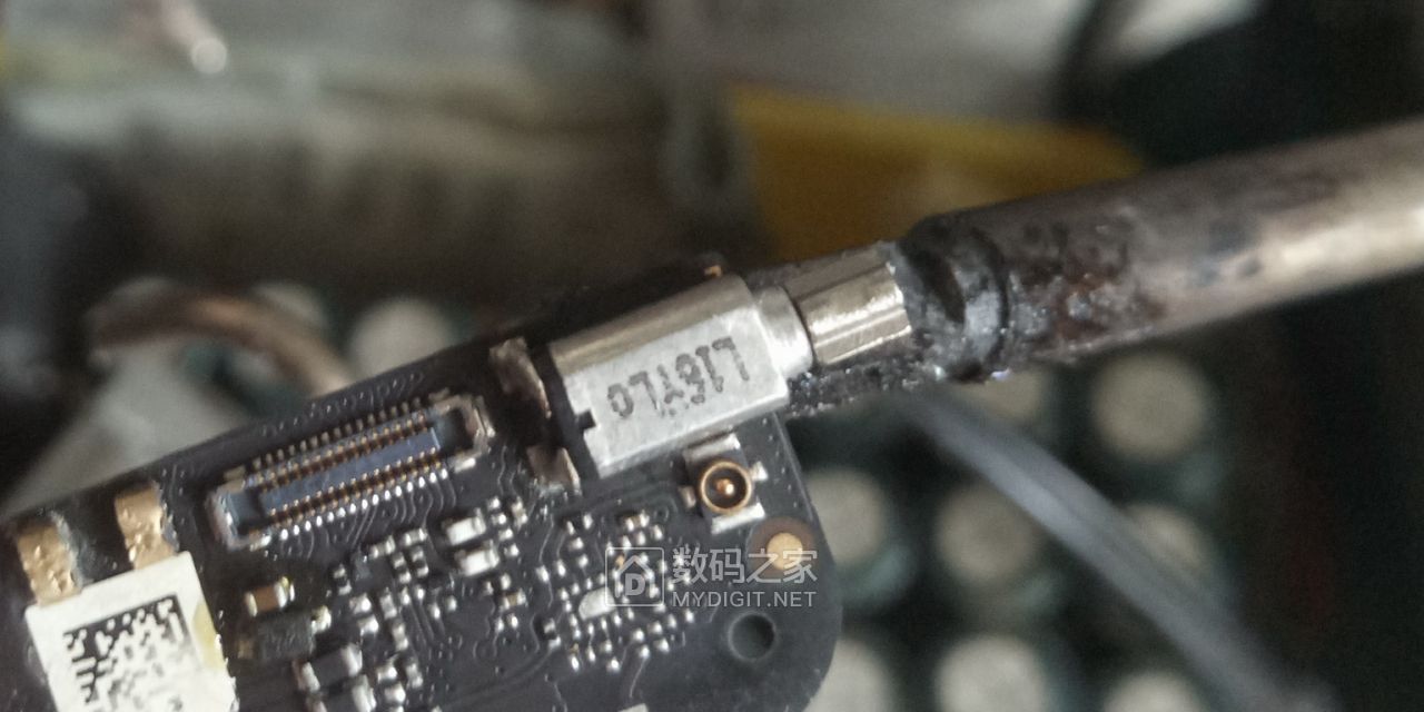

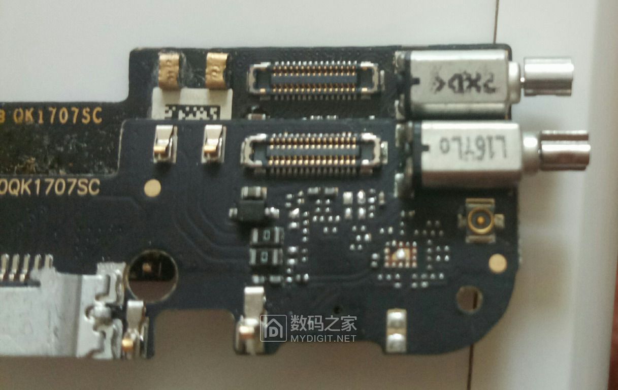

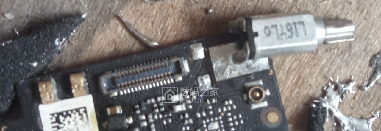

买了个尾插小板,顺便吐槽一下厂家和卖家,厂家设计的未插小板非常薄,不注意就断了,360的尾插又特别容易坏,没办法就买了一个说是原装,回来后一对比没什么太大区别,装后测试通话什么都正常,女儿就拿去用了,谁知道不震动,等女儿有空回家后拆开测试可以动啊,一装盖就不动了,再拆,和原装的一对比长了1毫米,晕,联系卖家,直接不回复了,认倒霉吧,加了个追评了事,自己换吧,电机这东西又不能太高温度,周围还都是易损零件,于是想到那么薄,背面加热吧,T12刀头调到400度,把烙铁加载小台钳上,一手拿小板一手拿镊子,拆下,焊上,清理背部焊锡,ok,这个方法可以适用怕高温不能用热风枪,周围又不太好下烙铁的小零件 IMG_20191017_101915.jpg
