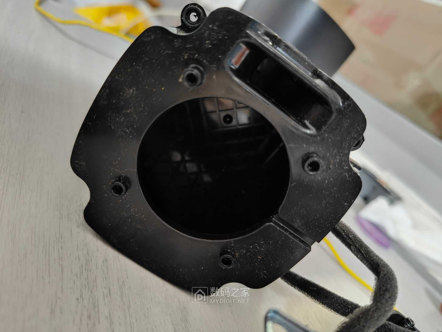

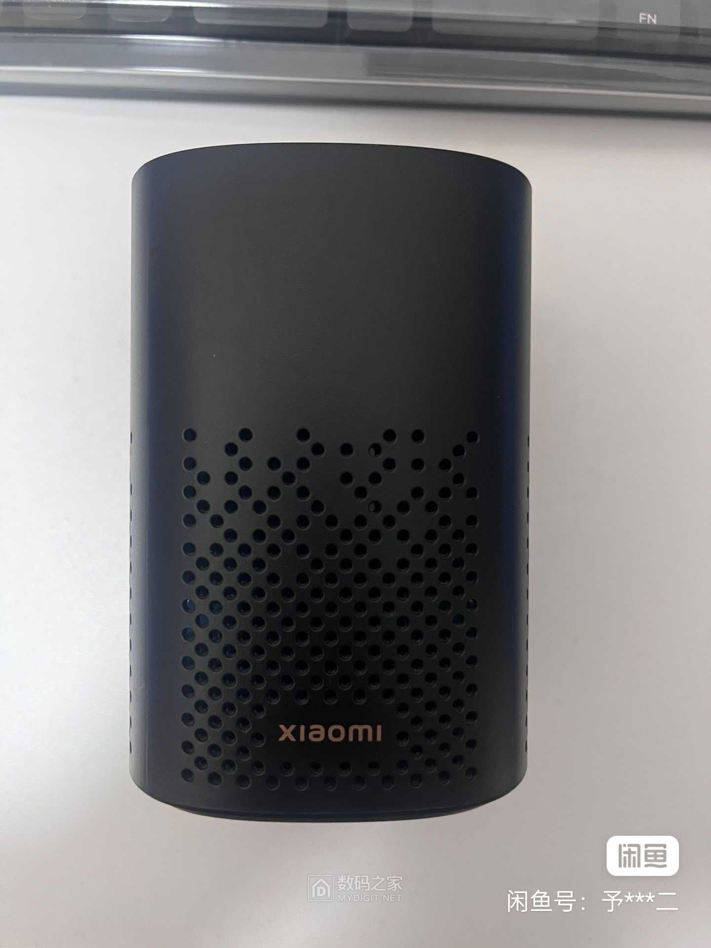

老早就在废品站看到了这个小米音箱,想着别人扔掉的基本都是坏的,所以也懒得去仔细看了,今天偶然刷抖音刷到这款智能音箱的维修视频,说功能挺多,带红外遥控,时钟,蓝牙网关功能,这下心动了,想着就算坏了也能值个二三十块钱吧,还是有搞头的,心念念的,终于熬到了下班直奔废品站,找了找在角落里发现了它,一张票子带回了家。

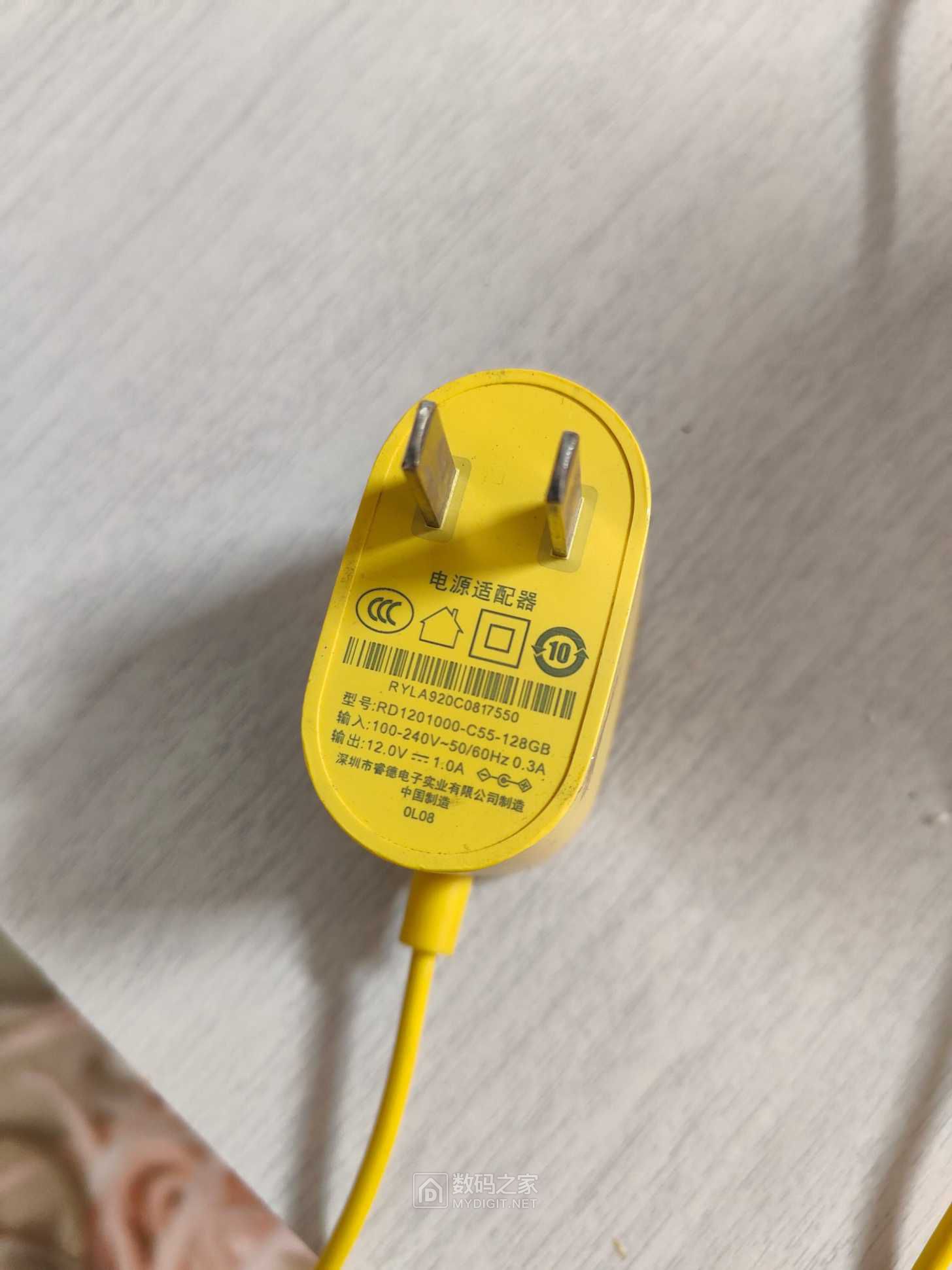

回家后迫不及待,按耐不住的也没管先吃饭,找了个之前天猫精灵上的电源通电测试,本来已经当做坏的打算了,可是正儿八经的通电后音箱没反应后还是一阵郁闷,吃饭都不香了。

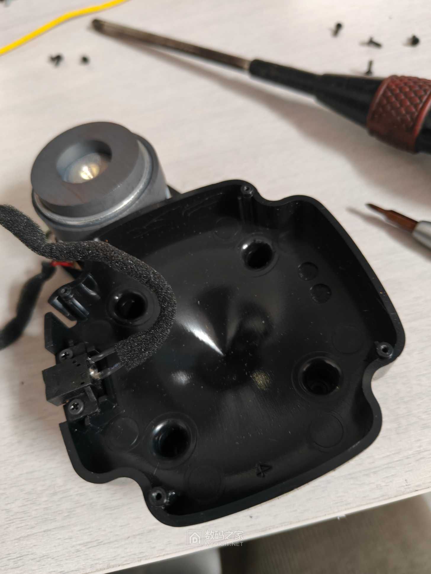

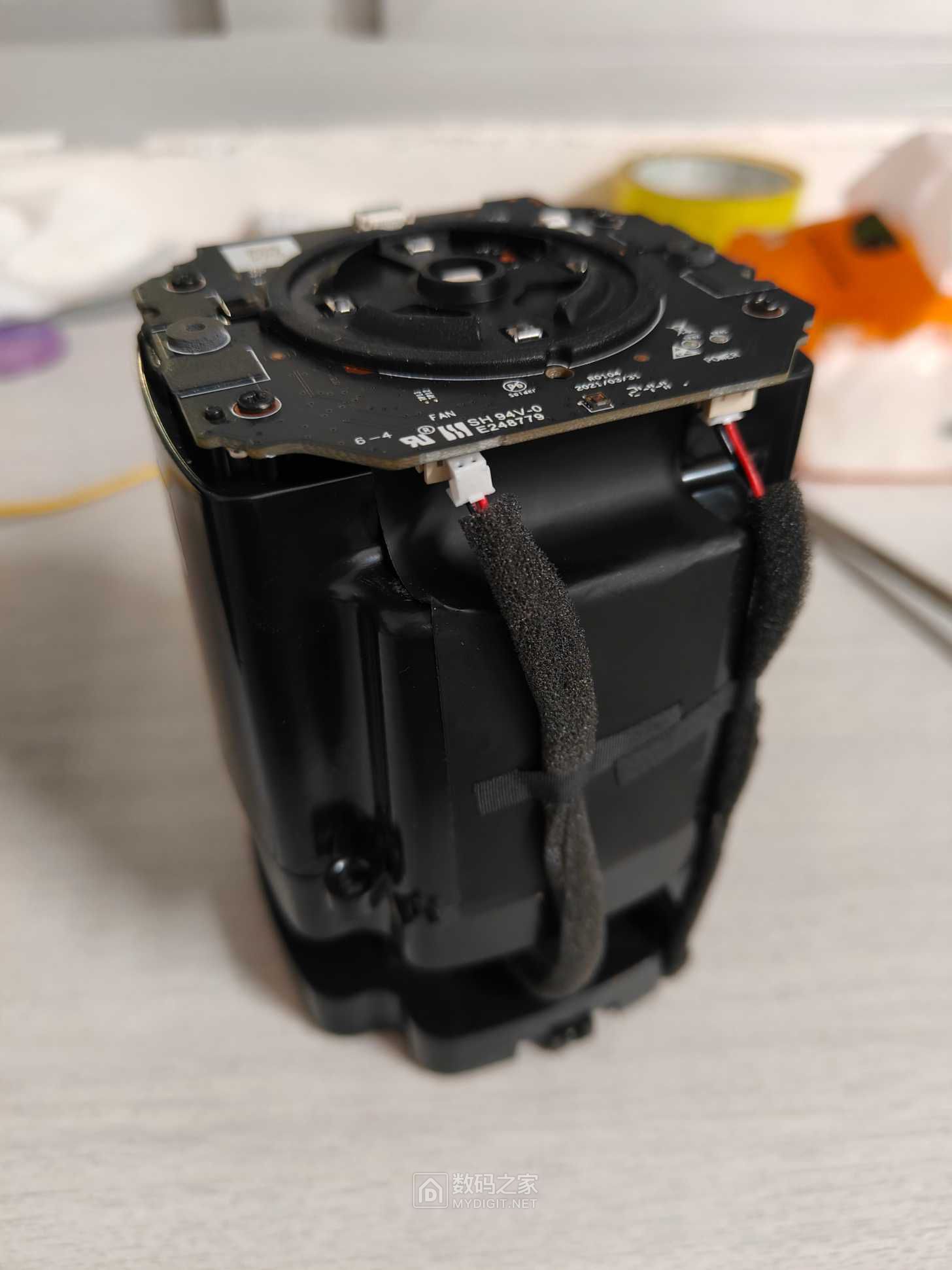

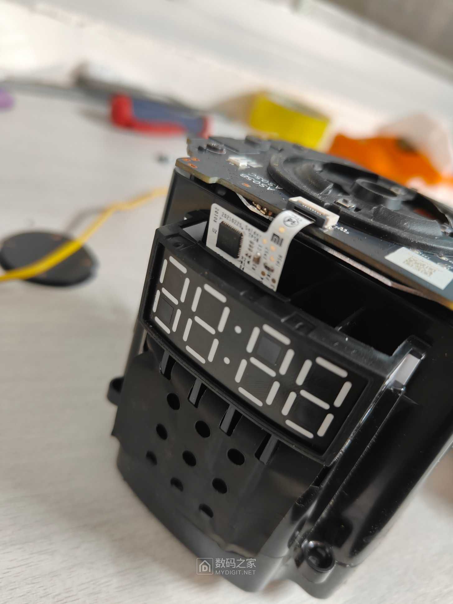

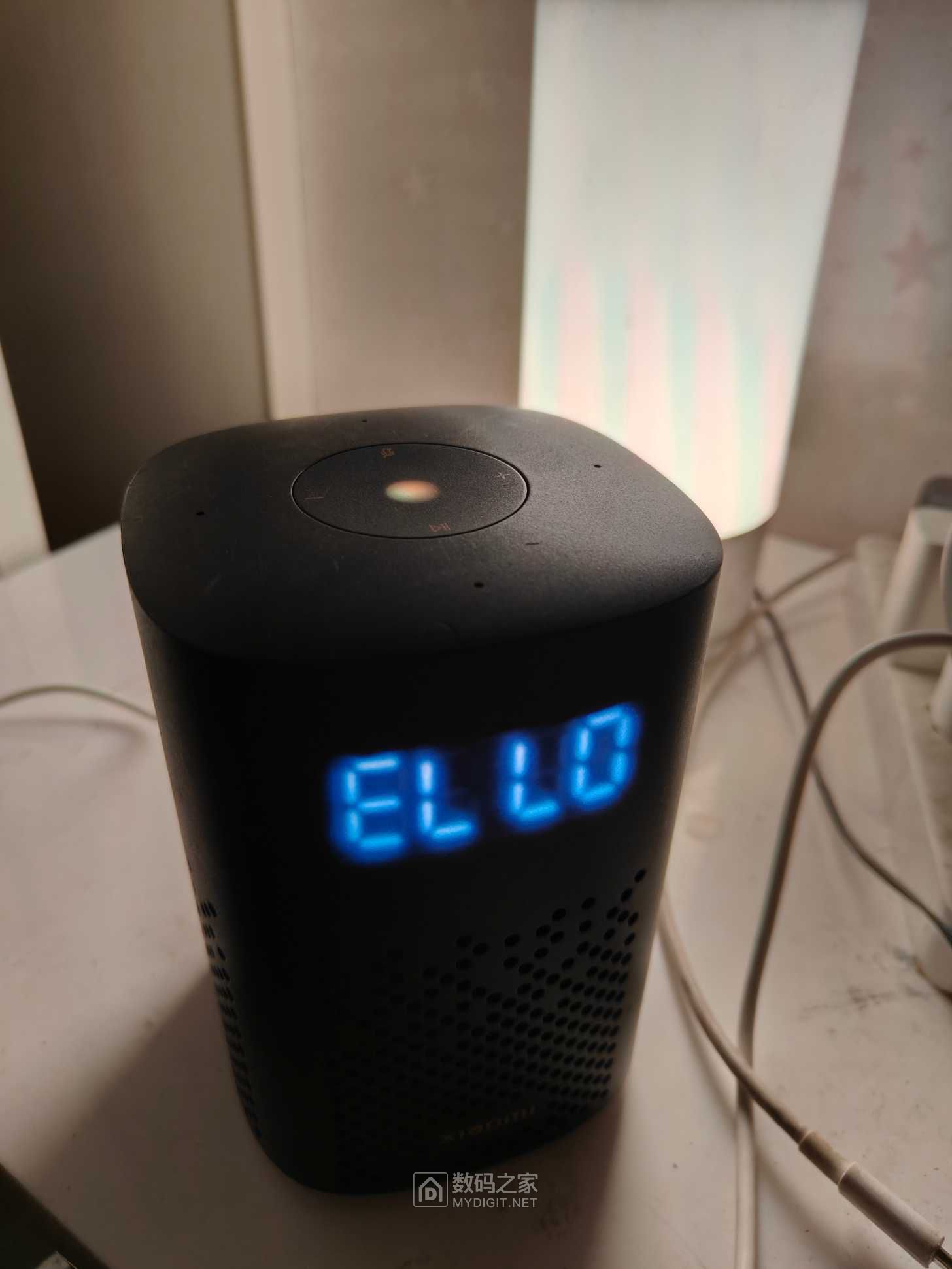

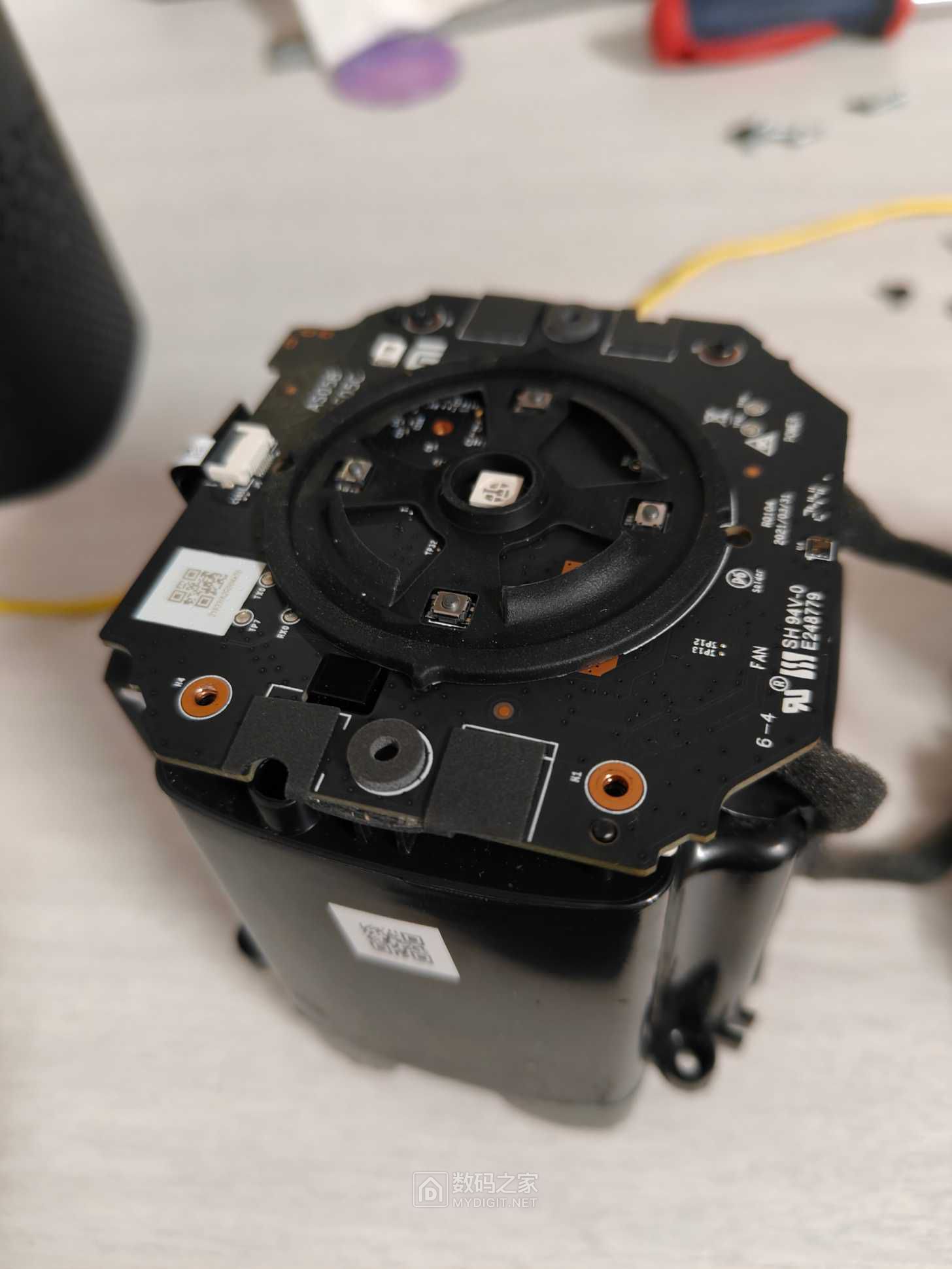

没办法了,算啦闲鱼当配件出吧,可又有点不甘心,照着之前看视频里学的拆机方法拆开通电摸摸主板,看看是不是也有个发财电容发烫,可左摸右摸没见异常,这下就不会了,正当放弃的时候撇见一直通电当时钟用的小度智能音箱,嘿,它的电源口应该也一样吧?死马当做活马医,上手一试,哈哈,时钟区亮了,喊它有反应,这小米音箱是好的,可顿时又郁闷了,
垃圾电源真是坑差点让我又损失个小米音箱,可是我那和电源一块的小黄人版天猫精灵就没那么幸运了,插上电老后声音很小唤醒异常叫我当配件给卖了,要不是后面又得了个小度智能音箱这次差点也栽了。
就这电源,明天砸开看看怎么回事。

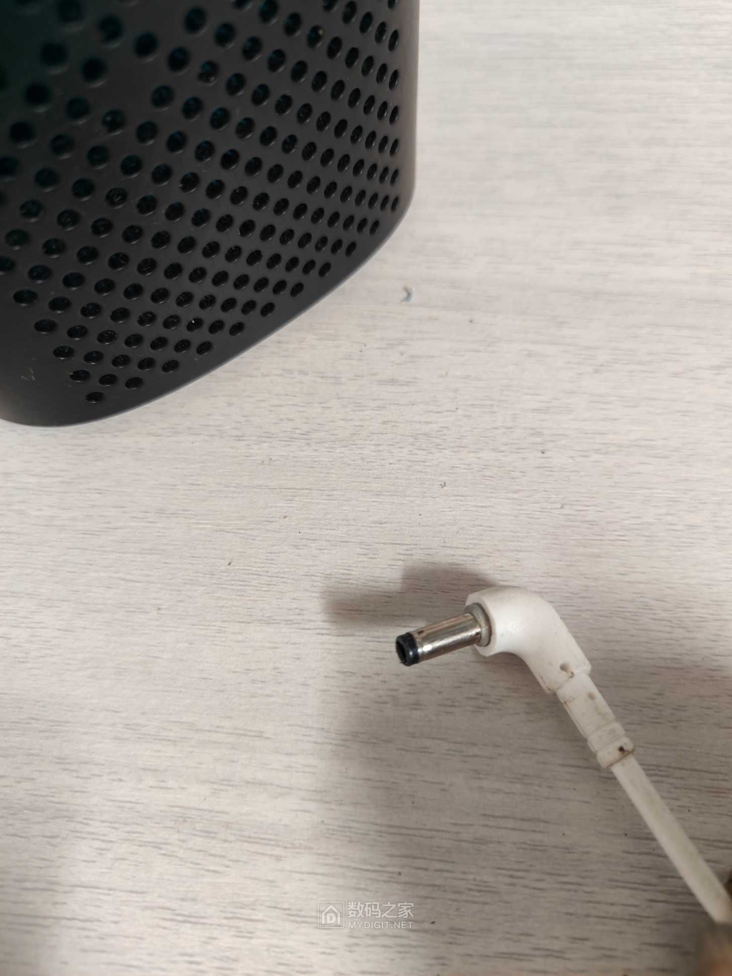

换的小度的电源,开始拆机通电测试都是好的,装好测试又不通电了,这个我有经验,应该是DC公口加外壳后变深了,母口短了插不到位,剪了一圈母口变长后通电正常了。

 楼主| 发表于 2025-4-9 14:04:27 来自手机浏览器 | 显示全部楼层
愈长愈醇 发表于 2025-4-9 12:20
12V的可以用路由器电源 质量应该不错
口不一样,这是小口,比较少见

 楼主| 发表于 2025-4-9 14:30:28 来自手机浏览器 | 显示全部楼层
x067 发表于 2025-4-9 12:03
万用表都没有你玩啥啊?
有的空载正常,带负载后就有问题了呀,这样,万用表也测不出来,这电源在小米路由器都正常的

 楼主| 发表于 2025-4-11 08:20:09 | 显示全部楼层
sternmd 发表于 2025-4-9 20:20
上电前,不先测测电源电压?
这电源 空载正常 所以没想到
