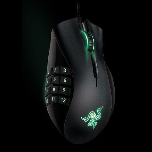

朋友的雷蛇那伽梵蛇游戏鼠标第二次找我维修,上一次换了左右按键微动,这一次是滚轮的中键坏了,要很大力按着不动才有反应
这类鼠标跟一般的还有点不一样,是专门为MMO、MMORPG类游戏设计的,所以非常的大,
侧键非常非常的多,可以在鼠标的驱动软件里绑定快捷键,
在游戏里只需要按一下对应的侧键即可释放组合技能。

试了一下中键正常了。
把脚贴贴好,交差去了
跟我自己用的巴塞利斯蛇V3做个对比,那伽梵蛇要宽很多,特别是右边指托的延伸的那部分,是非常夸张的。
要是那伽梵蛇也像它用上霍尔滚轮+光学微动按键就好了,寿命非常的长,不用这么折腾了
