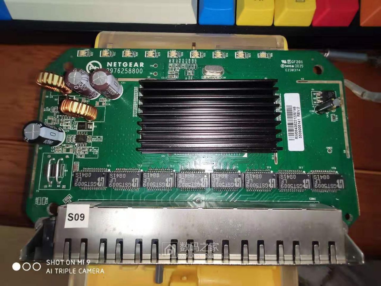

这交换机是前年咸鱼买的,停产好多年了,感觉这种老的交换机比较漂亮,双色LED灯(橙色100M,绿色1000M),现在的缩水比较严重
看论坛有人超过V1和V3的,V1的电路集成度不高,电源转换好像很热,板子很黄,散热片很大,还有屏蔽罩。V3的比V2的精简,但是散热片比V2的大,网口是板屏蔽了。

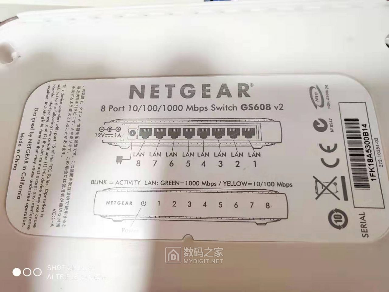

V2版本

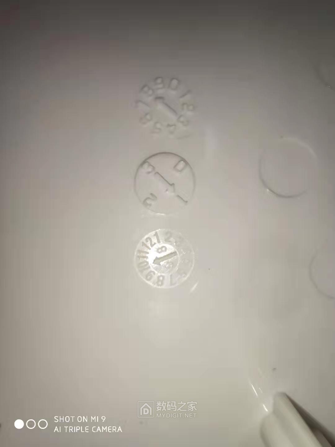

08年10月产的外壳

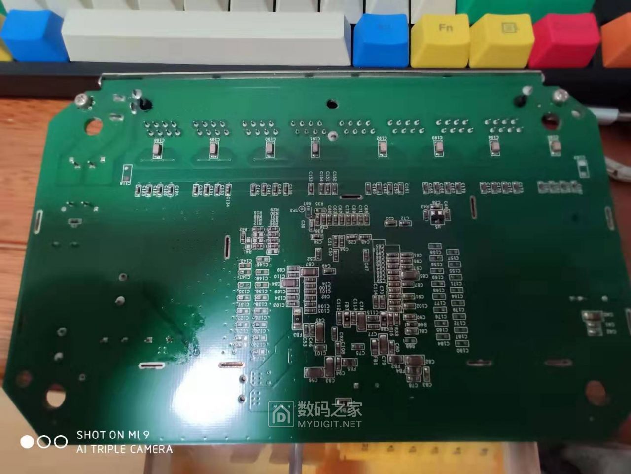

全貌,PCB是08年39周。做工可以(或者说当年集成度不高,现在的都是一个螃蟹芯片搞定)
背面没啥东西

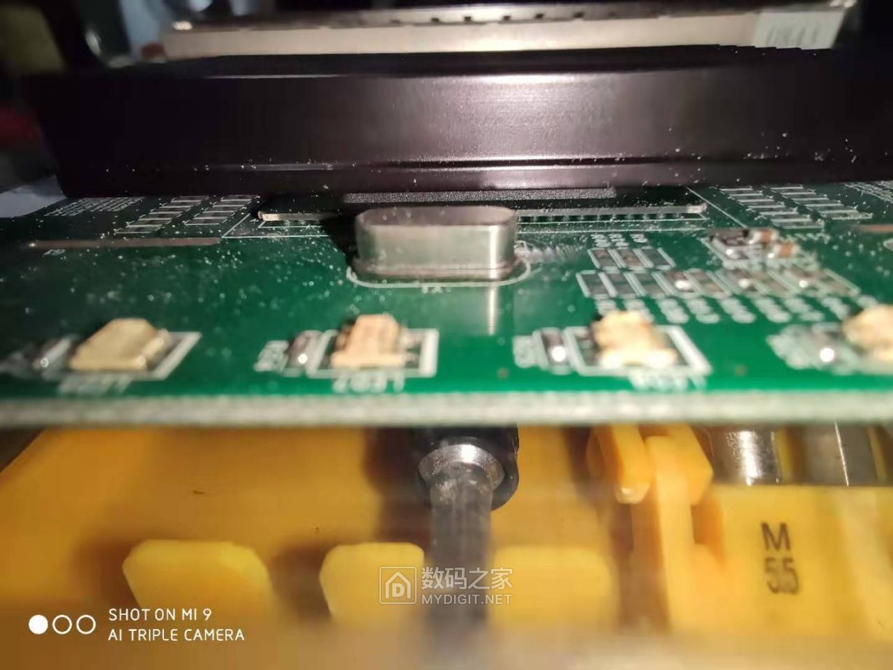

这个是固件芯片?

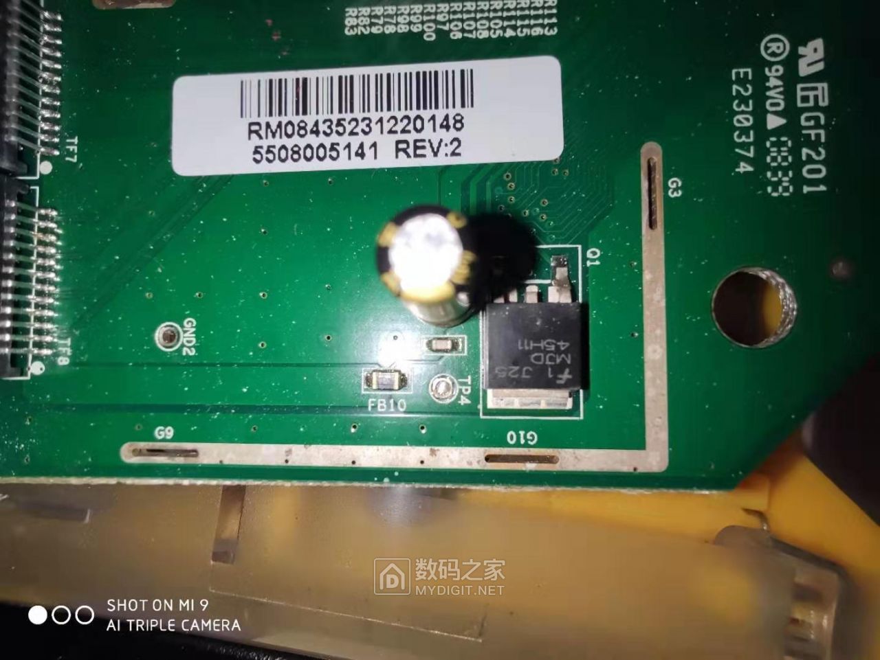

电路部分
主芯片很大,那会应该都是BCM的,发热大户啊

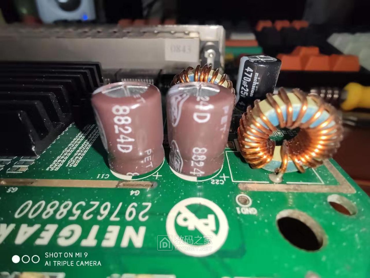

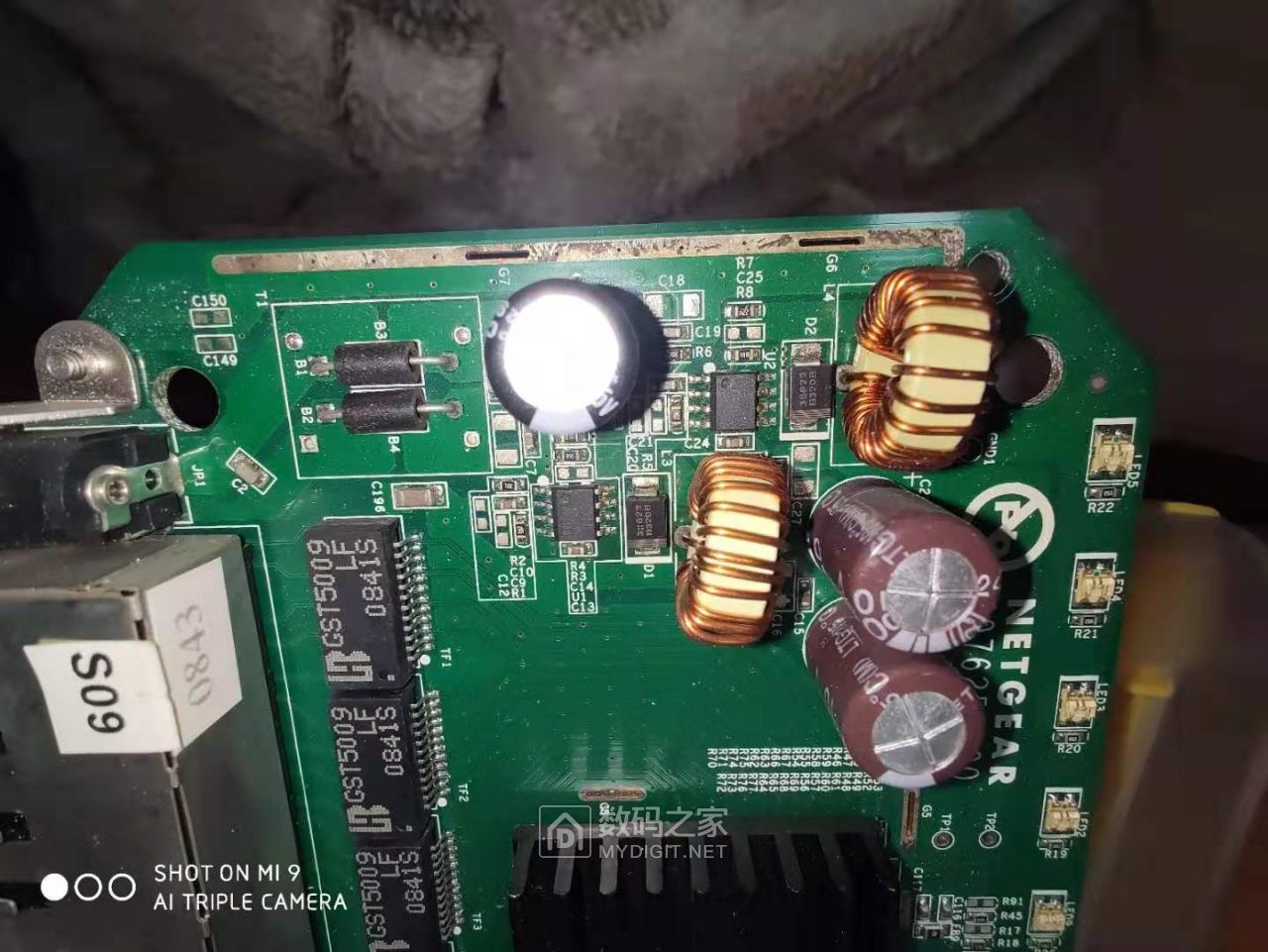

两个电容爆了
用了一年左右,目前故障是交换放在弱电箱里,有线到房间接R7000的AP,线路都是显示1G,但是测速只有100M(宽带是双线200M策略路由,之前测试满速27M/S),而且管理主路由R8500刷新很慢。
然后从公司拿了个GS208回来替换掉R7000,还是这样。替换掉交换机,立马OK了,判断交换机有问题了。
问一下这两个10V1000微法的电容用啥耐压容量的固态电容代替比较好啊?
旁边黑色的尼吉康是25V470,这个有必要也换掉吗?
还有个16V100的,这个应该无所谓吧

就是有点热,背面外壳内部芯片那地方已经黄了
