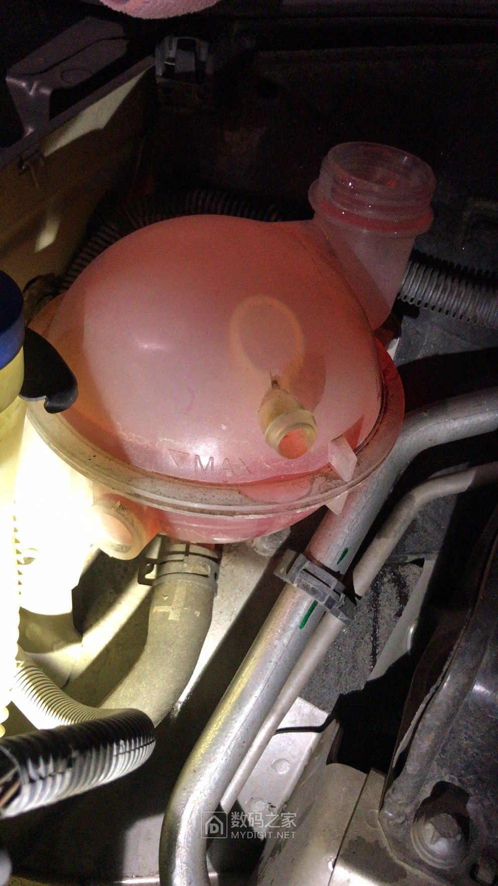

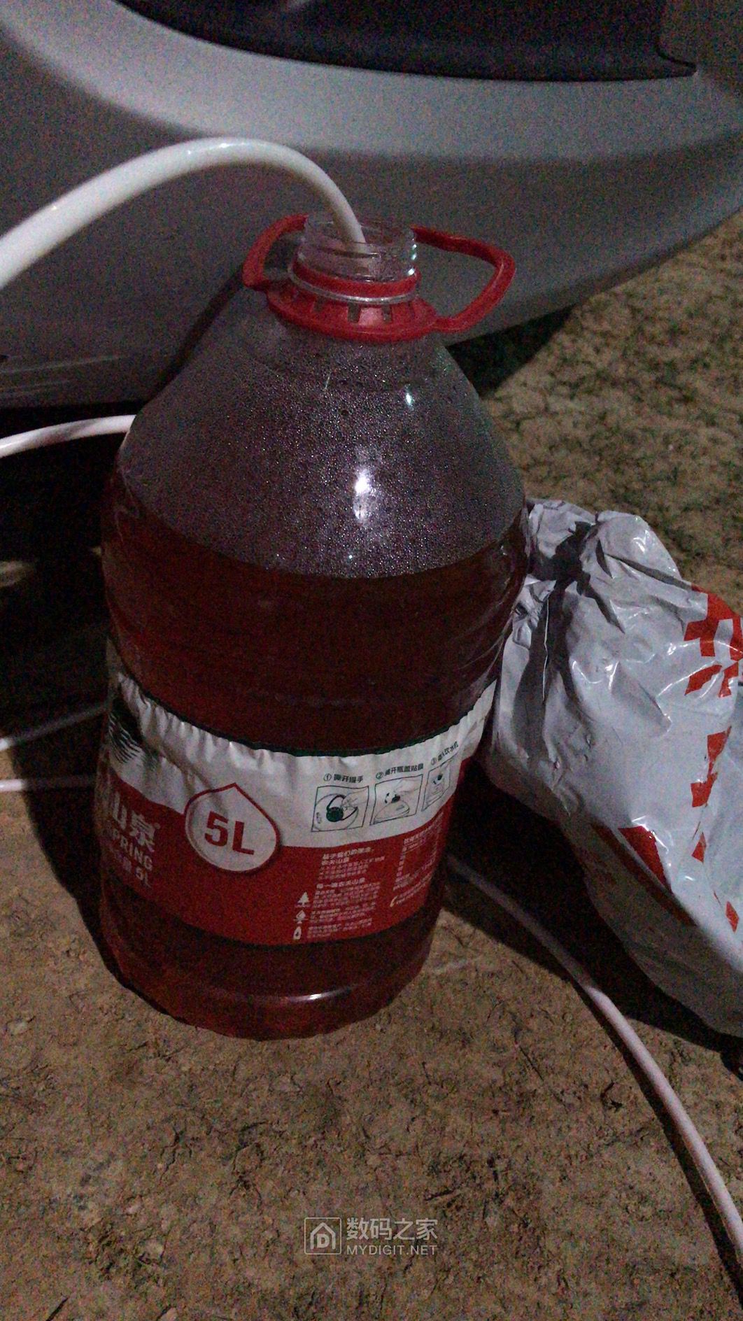

11年12月的车,年份有点大了,虽说在南方不会有结冰风险,看起来副水壶的水还比较清澈,但是考虑到防锈效果可能不好了,还是买一桶回来换上意思意思。
准备材料:冷却液(某东50包邮),软管,一次性矿泉水桶。
作业前照片
作业前照片

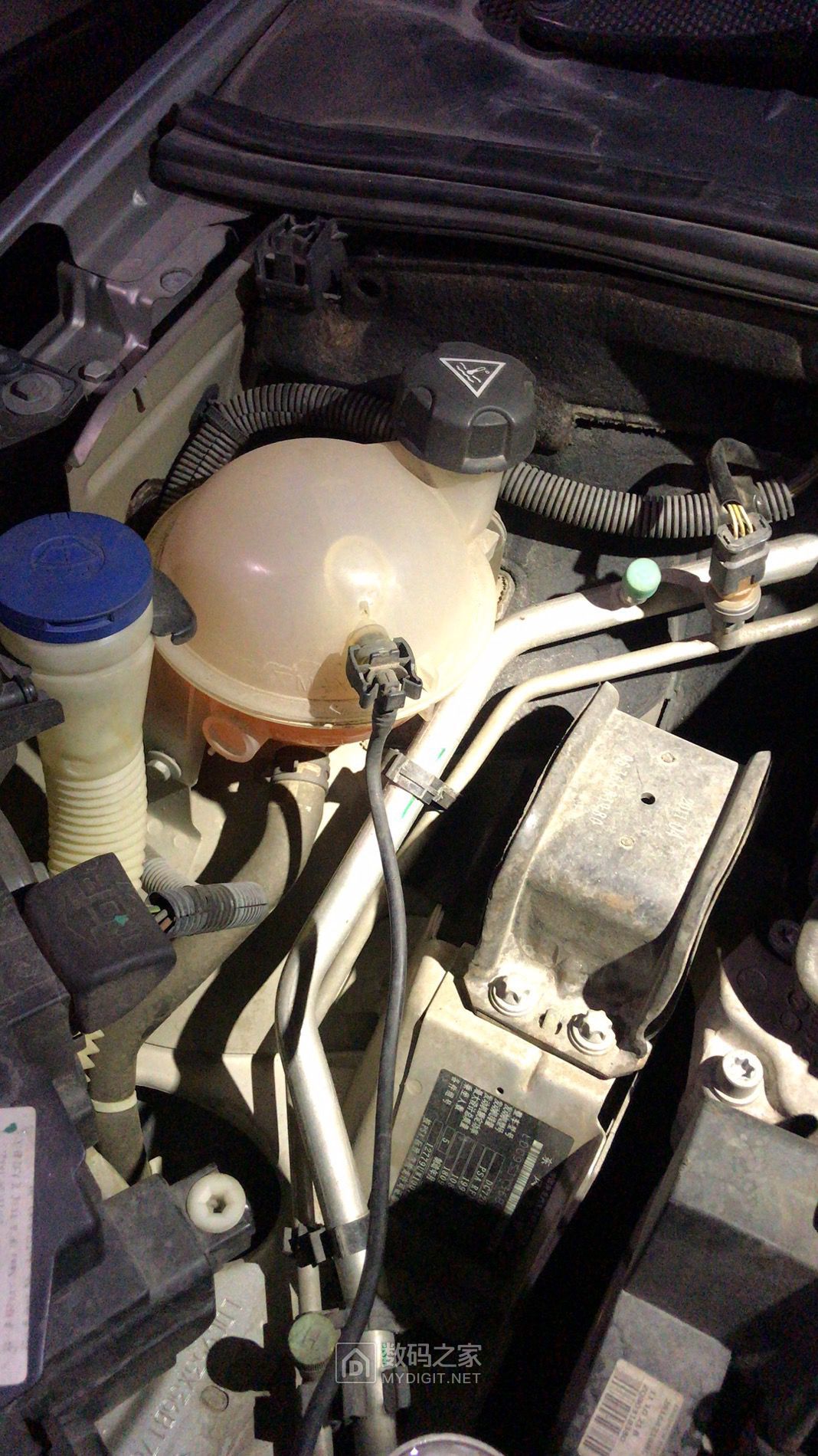

准备材料,且需要一桶自来水准备清洗可能喷溅的冷却液
循环更换,顾名思义就是一边放一边加,让人联想起小学应用题的变态小明,一边给水池放水一边加水 ...

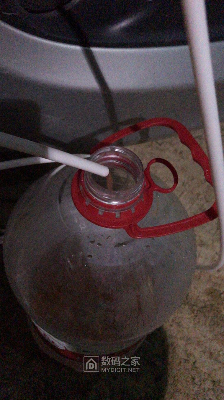

冷却液会污染地面,还是用水桶装起来比较好
打火开空调,先把水烧热
打火开空调,先把水烧热
大风扇运转后,确认水温已经达到正常,开启了大循环,此时可以把水管放到水桶里面 ...

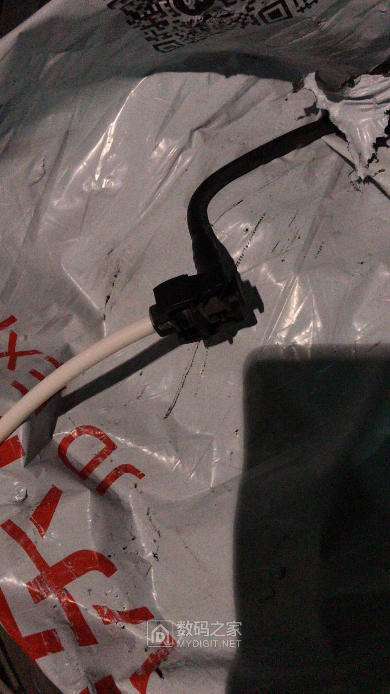

接口部分用塑料袋垫着,以免弄脏车子
接口部分用塑料袋垫着,以免弄脏车子

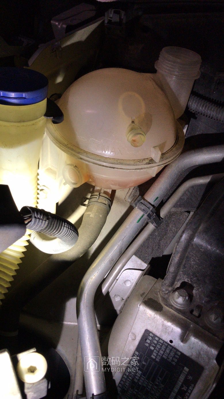

液位明显下降,从口子慢慢倒进去即可
液位明显下降,从口子慢慢倒进去即可
出来的热水把水桶烫到变形
出来的热水把水桶烫到变形

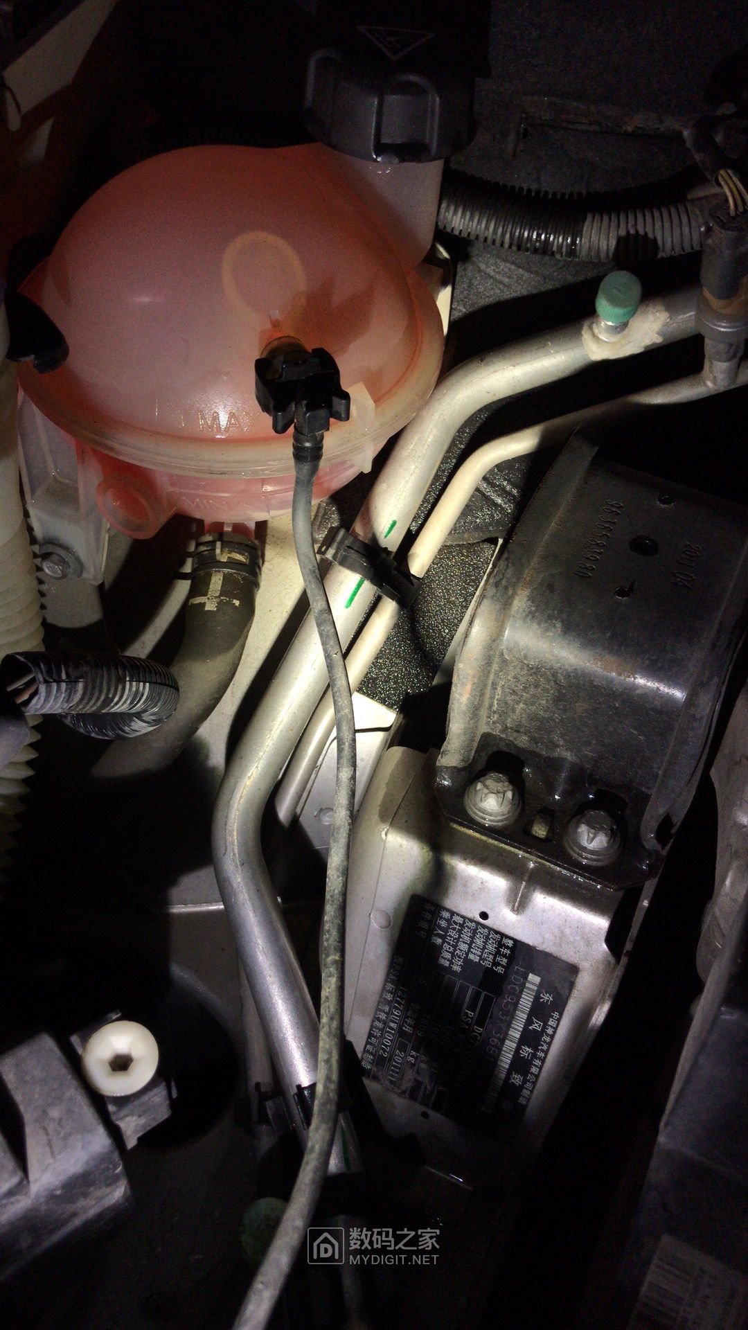

加完4L后,装好管子盖子,用水冲干净,收工

天涯海角留 发表于 2020-7-16 09:19
拆水管更换需要差不多5L防冻液.楼主4L应该不够
官方数据6L,看副水壶还很干净,我就偷工减料了

ej836 发表于 2020-7-16 13:41
明显的标致机舱的布局,没看清楚从哪放水的。
副水壶的回水管放水

灵桥棒冰 发表于 2020-7-16 14:21
出口和进口距离太近,吸进去又吐出来了
接口距离上近,不过水路已经经过发动机和水箱一大圈的

h-bbs 发表于 2020-7-17 09:07
很久之前我也想过这种方法,但感觉这样应该不行,水箱循环不可能只靠那条小管,我买是买了冷却液,一直没换 ...
4S就是这么干的:titter:实际上回水管已经是所有循环必经节点,记得要开空调,让驾驶舱的水箱也运转起来

bestbuyroc 发表于 2020-7-19 23:55
水箱和发动机彻底放干净不好么 我都是 彻底放干净 倒入清水洗一洗放掉  洗两遍后  放掉再灌入防冻液 还要用 ...
开篇说了,随便换上意思意思,供没那么多闲工夫的网友参考

danqrs 发表于 2020-7-21 21:53
要把下面出水口打开。。。换好要发动机和客舱防火墙接头两个位置排空气。。。 ...
先放光再加是这样操作,循环更换的方式不需要的

danqrs 发表于 2020-7-21 23:15
没见这么换的,这个是溢流平衡管,排空气的。。。理论上循环没有经过发动机的话换不干净。。。 ...
这是经过发动机的,所以才叫循环,要不我这就没法一直往里加,你有类似结构的车子可以把小管拔出来,放到加水口,水温上来后,它会一直流水。
另外24层的兄弟提到,他在途虎也是这么换的;19层的兄弟说他车只有一根管子,没法这么干。
可能还是跟车子设计的水箱和循环系统结构有关:smile:
