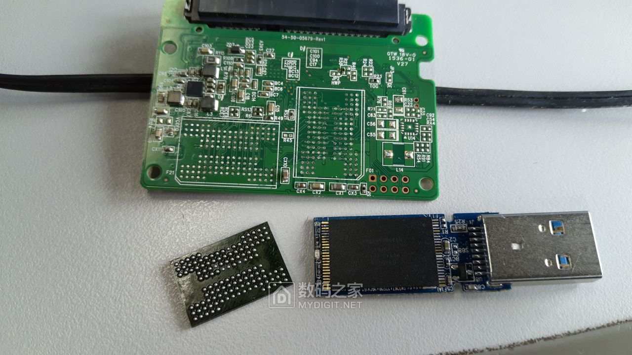

坛友有个SSD尸体,想改成U盘,因为是闪迪的颗粒,担心会没法改,但看了下面其他坛友回帖,决定试一试。
坛友也是杭州本地的,寄来很快就到了。

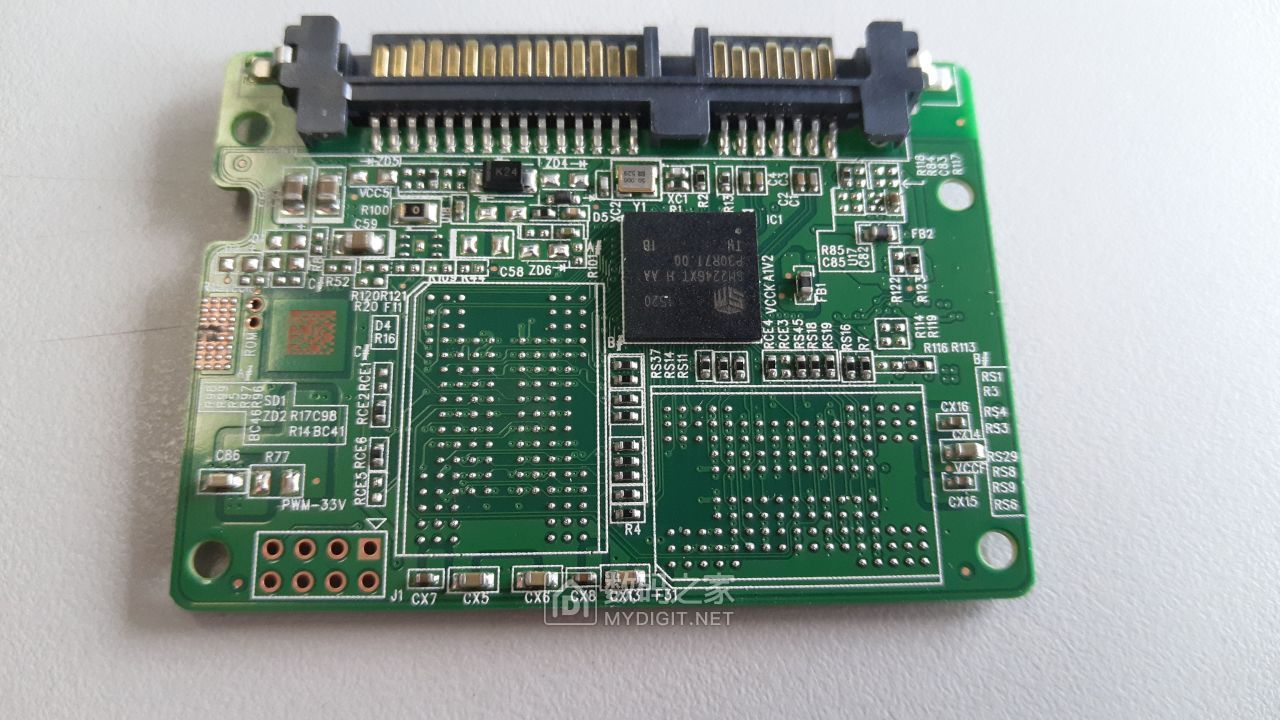

2246xt的主控,闪迪的颗粒。
接入电脑多次,都不识别(也短接rom点了)万用表测量电压也都正常,算了,不管他了。
准备动手开拆。

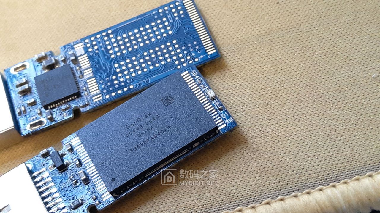

拆下后,植球焊接好一片,另一片也植球完毕。
两片都焊接好了。需要1.8V,SB8也需要短接。

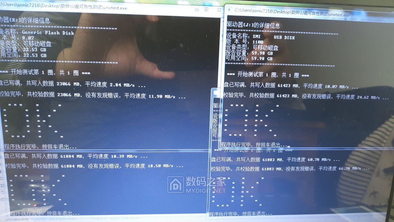

下面两个是数据完整性校验,2.0口写18,3.0口写60.
板子质量很好,推荐个群号,就是群主家买的:43179131

带闪存 不带闪存都测过,不识别(均短接了rom点)
其实你看板子上我已经把bga球清理过就能猜到
电压我也测过,正常,晶振电压也对的
看来这种小封装的46xt比起en阉割的xt比较容易暴毙
