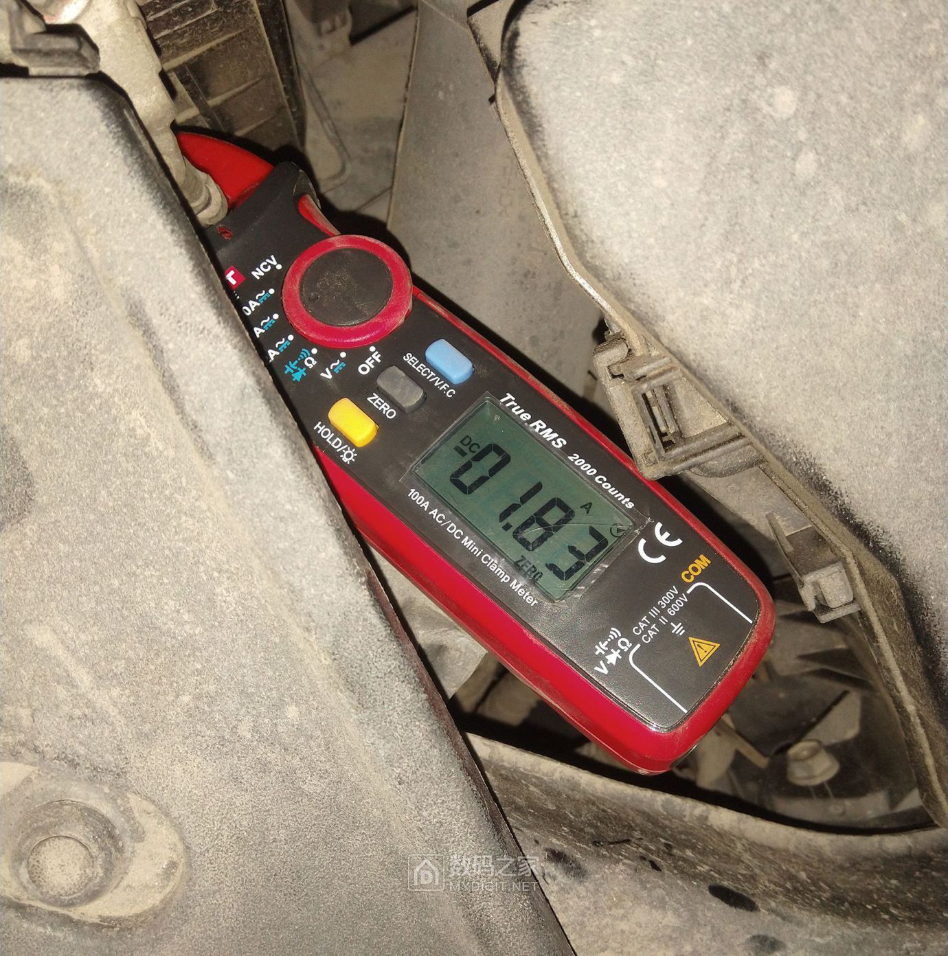

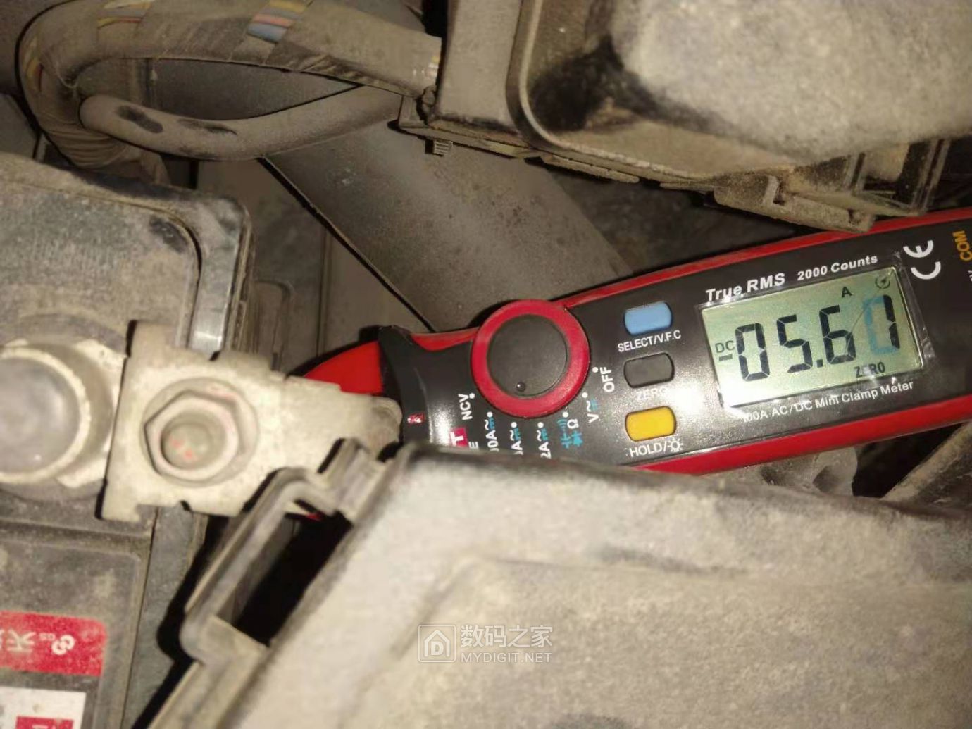

最近换了铁锂电池,测量ACC和ON档电流差6A。ACC档电流在3A 左右 。ON档在9A  ,车是丰田锐志.  以上数据在大灯关闭,空调关闭,座椅电热关闭 。
今天测了同事卡罗拉的车,电流ACC档1.8A ,ON档5.6A.  下图片为拉罗拉实拍。
请教各位拆车大神原因,钥匙档ACC已启动车内大部分电器车载功放和车内用电设备。开到ON档车内没感觉明显变化。为什么耗电流差距那么大。不解,谢谢各位指教。
ACC档
ON档
 楼主| 发表于 2022-1-10 11:55:24 | 显示全部楼层
原来是油泵耗电大户,ON就启动啊 ,还以为要发动才启动。以前一直没注意 ON和ACC区别,
