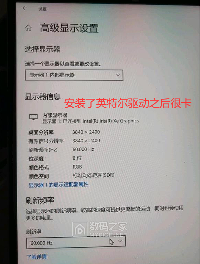

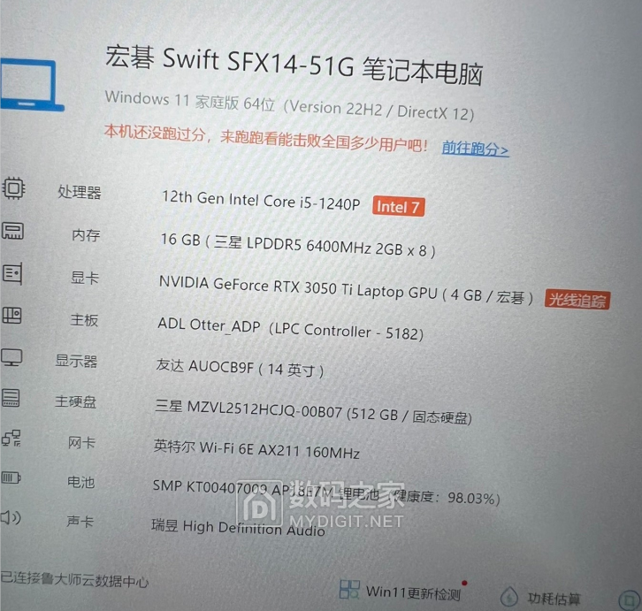

各位大佬,请教下,小弟买了个宏碁非凡X,
原装屏幕是2K-40pin接口的,我觉得屏幕亮度300太低了,
然后某鱼买了个4K屏幕400亮度的,装上去可以点亮,也能正常识别分辨率,但是画面很卡,鼠标卡顿
进pe系统各种操作也正常,然后重装系统,没安装英特尔显卡驱动的时候,显示正常操作流畅,
但是安装英特尔集成显卡驱动后,就很卡顿,画面像PPT,有时候画面有撕裂感
是屏线带宽不够?还是啥原因,搞不懂了,有大佬知道是什么原因么?是要刷屏幕固件?
实在不行,能改屏幕固件成2K么,这样应该就不卡了,不行就换回2K屏幕了
QQ截图20230504094804.png 安装了英特尔驱动之后很卡 QQ截图20230504094857.png QQ截图20230504095549.png

这款是英特尔集成显卡输出的,n卡的驱动也装了,还是卡顿

试了改1080了,还是卡顿

我又试了安装Ubuntu最新版本,然后还是卡顿,估计是主板设计供电不够的问题了

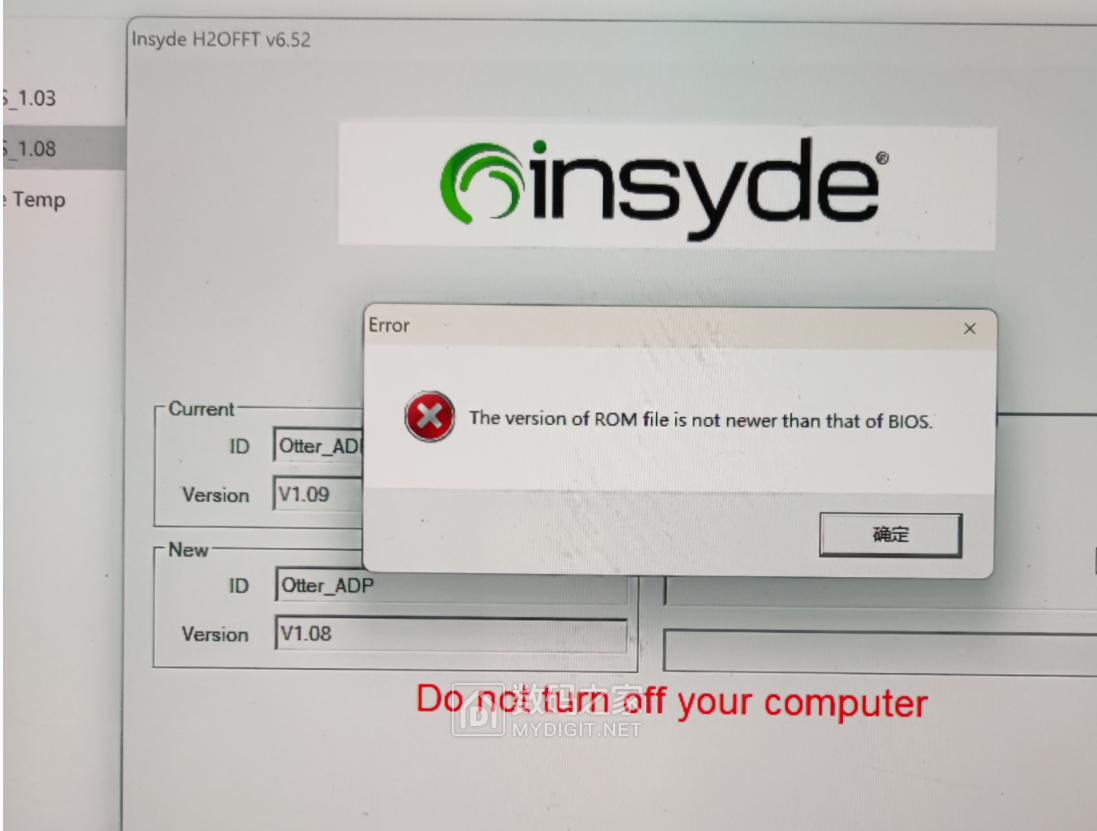

想尝试降级BIOS也不行了,系统自动升级最新1.09版本了
