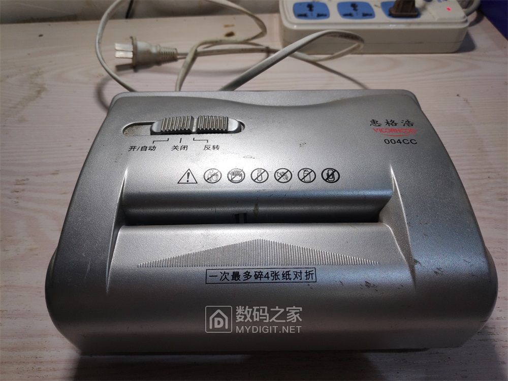

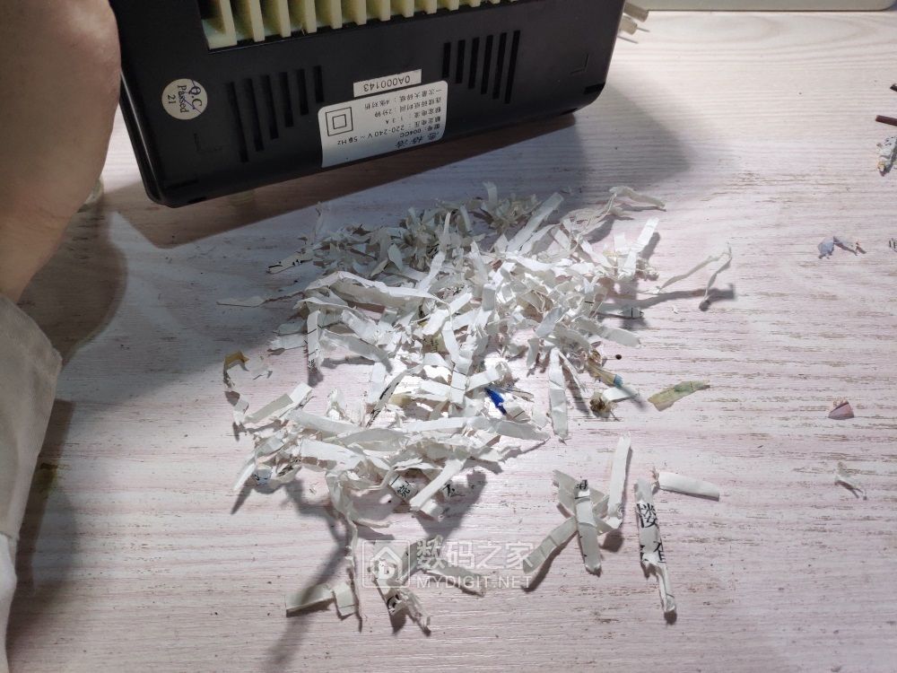

朋友给了一台碎纸机,说不能正常运动,想让我给折腾下。

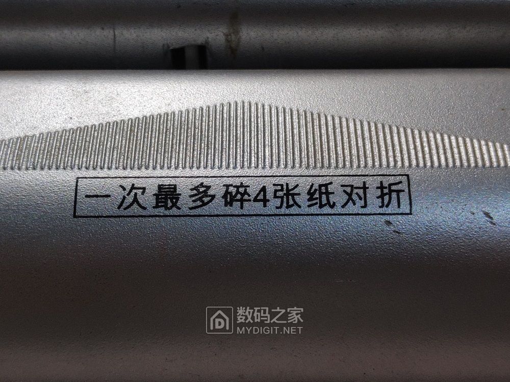

给了说明,纸张太多不容易折腾

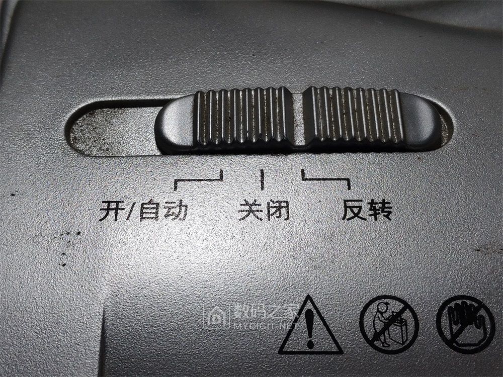

还居然有开关,功能还齐全

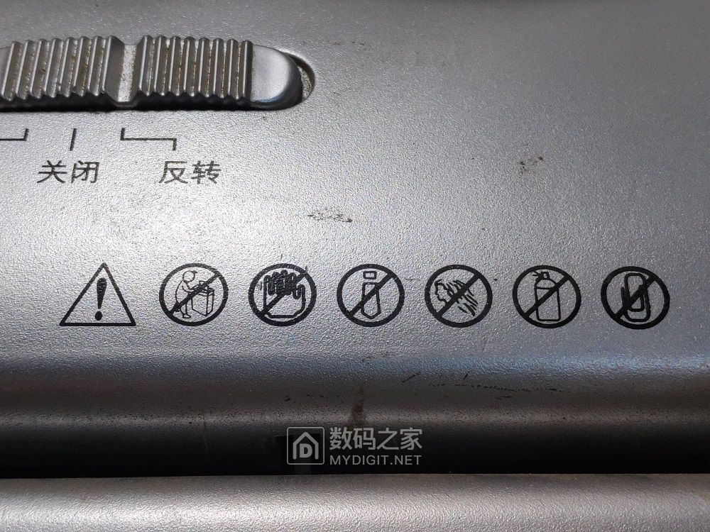

各种说明,只为了不让伤人

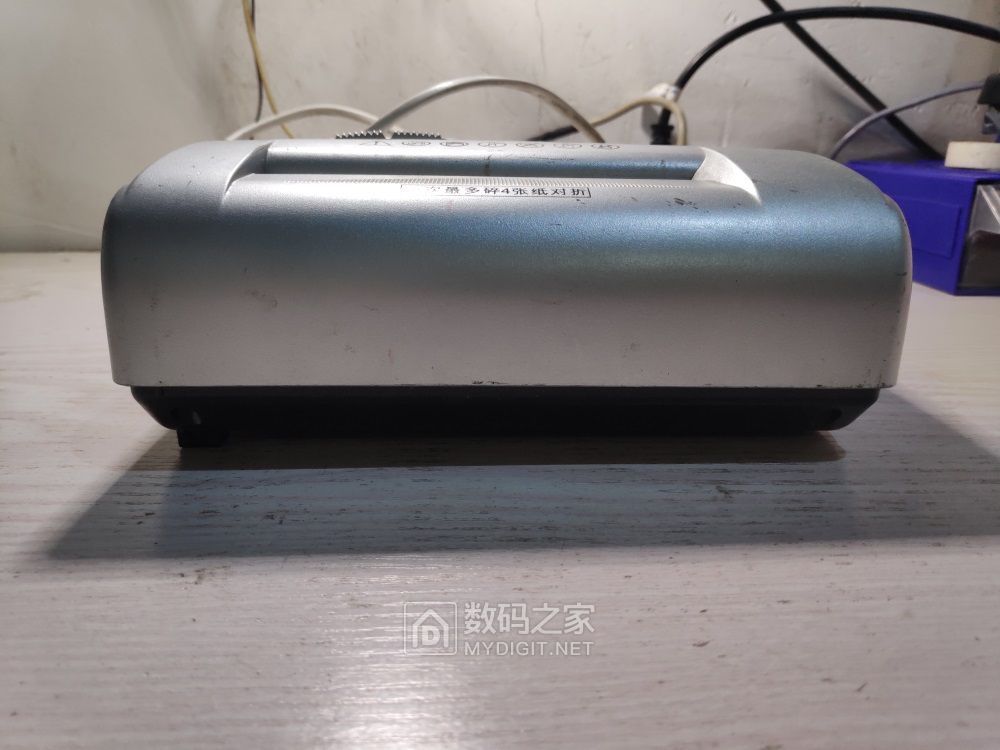

整体大小不大,但很重

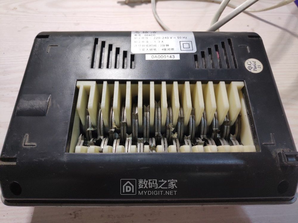

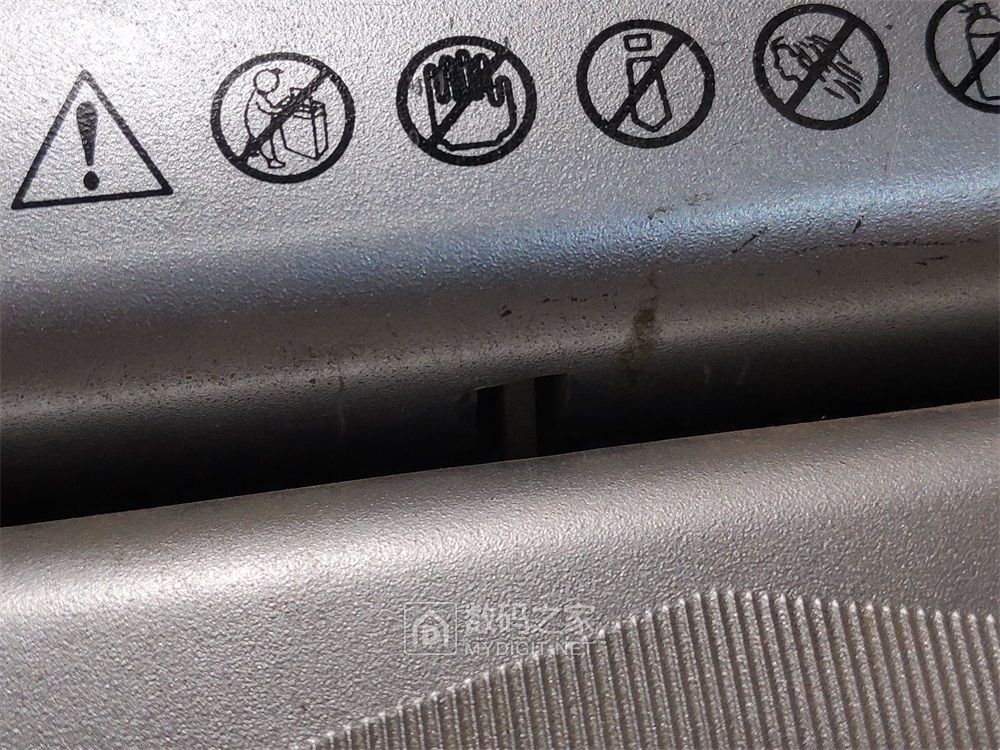

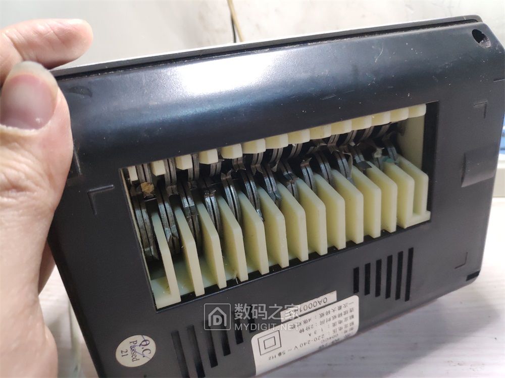

碎纸缝里看到的触发,看来自动就是由这个而触发
反面,看看碎纸用的嘴牙

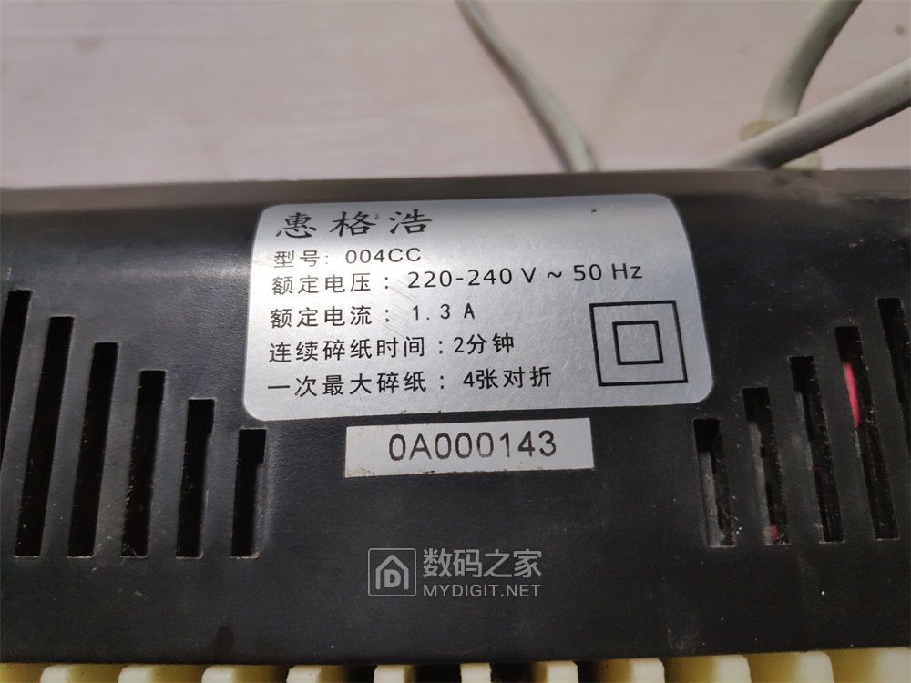

铭牌

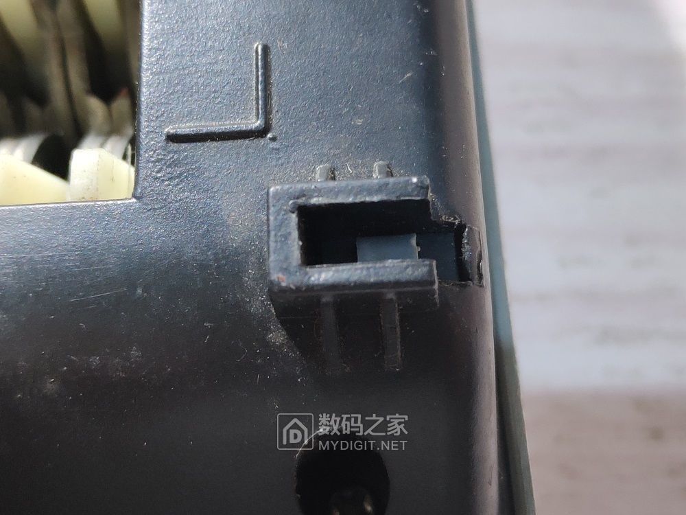

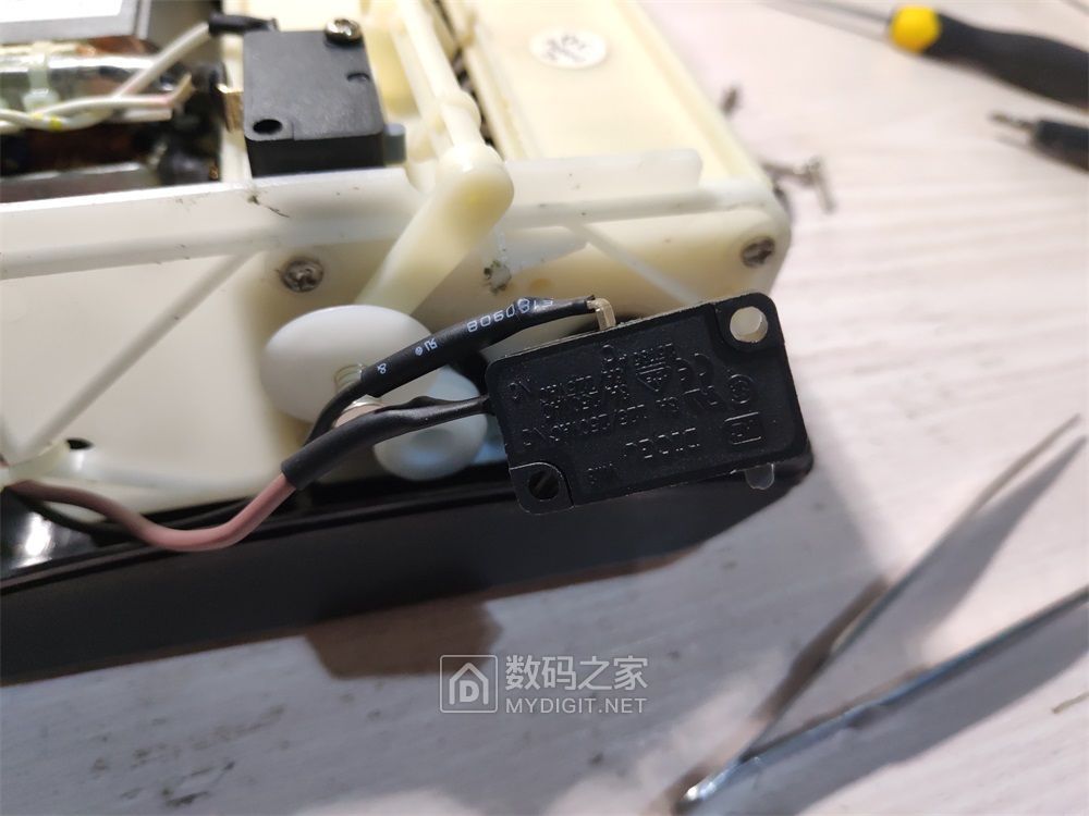

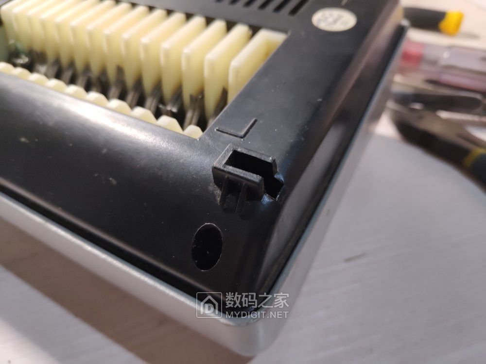

细看之下发现这一处,原来是个微动,只能放在特质的收集桶上,才能使用碎纸机

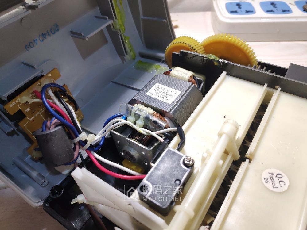

开壳,大大的交流大电机

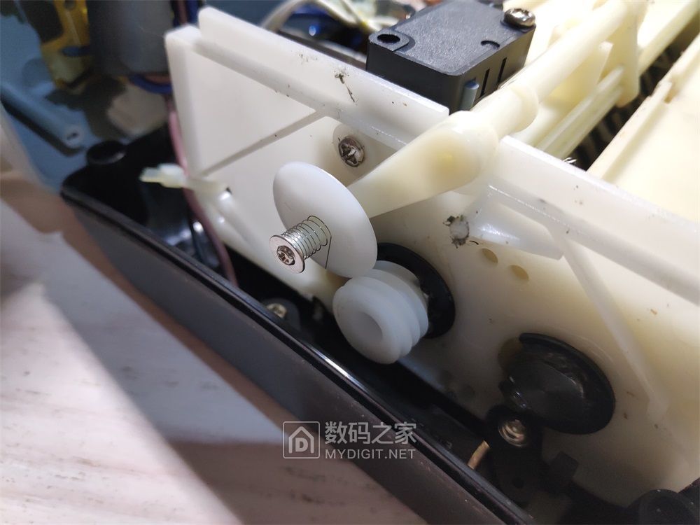

纸张触发微动,这种结构,可以触发后碎纸5秒左右,保证放进去的纸能够碎掉并且不残留,是个不错的方法。

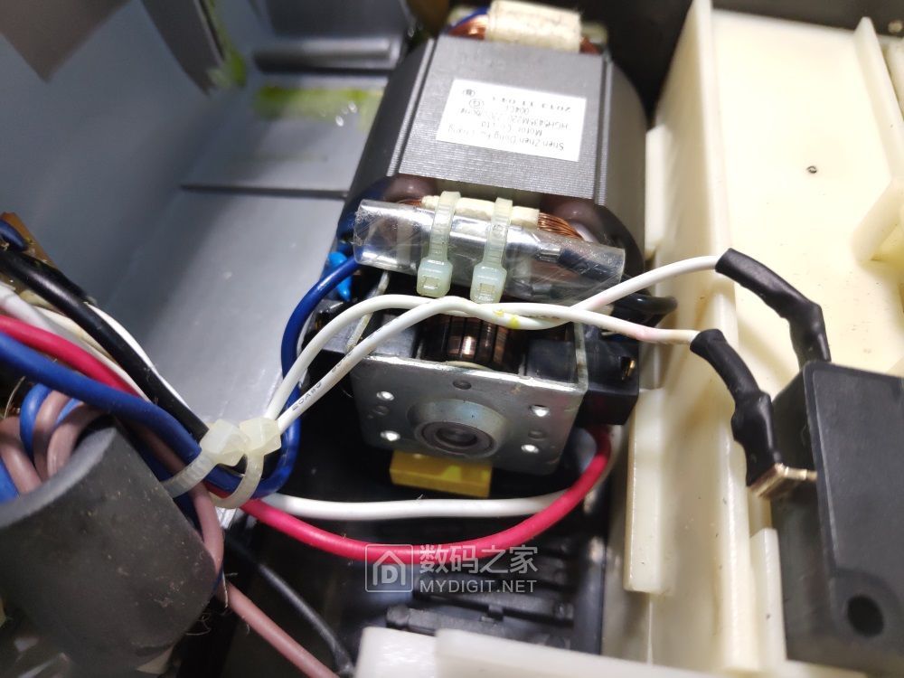

超大的交流电机,还要用碳刷的,所以才能达到碎纸要求
底座的保护微动,摁住通路才能正常使用微动。
残留的碎纸也不多,看来简单的结构效果还是不错的。
那如果想要不是配套的碎纸桶,那就只能短接保护微动了。
同时告知朋友需注意。

 楼主| 发表于 2019-5-8 17:17:37 | 显示全部楼层
全球风暴 发表于 2019-5-8 16:58
安全最重要,如果不是用原装桶可以对触发改动一下,但不能取消,你看看那两排牙卷进去就是重伤呀 ...
问题这触发放哪都不合适,只能购买原装桶。。可是你会捡了一个鼠标而去配一台电脑吗?所以只能放弃保护,同时对朋友进行深刻告知。
