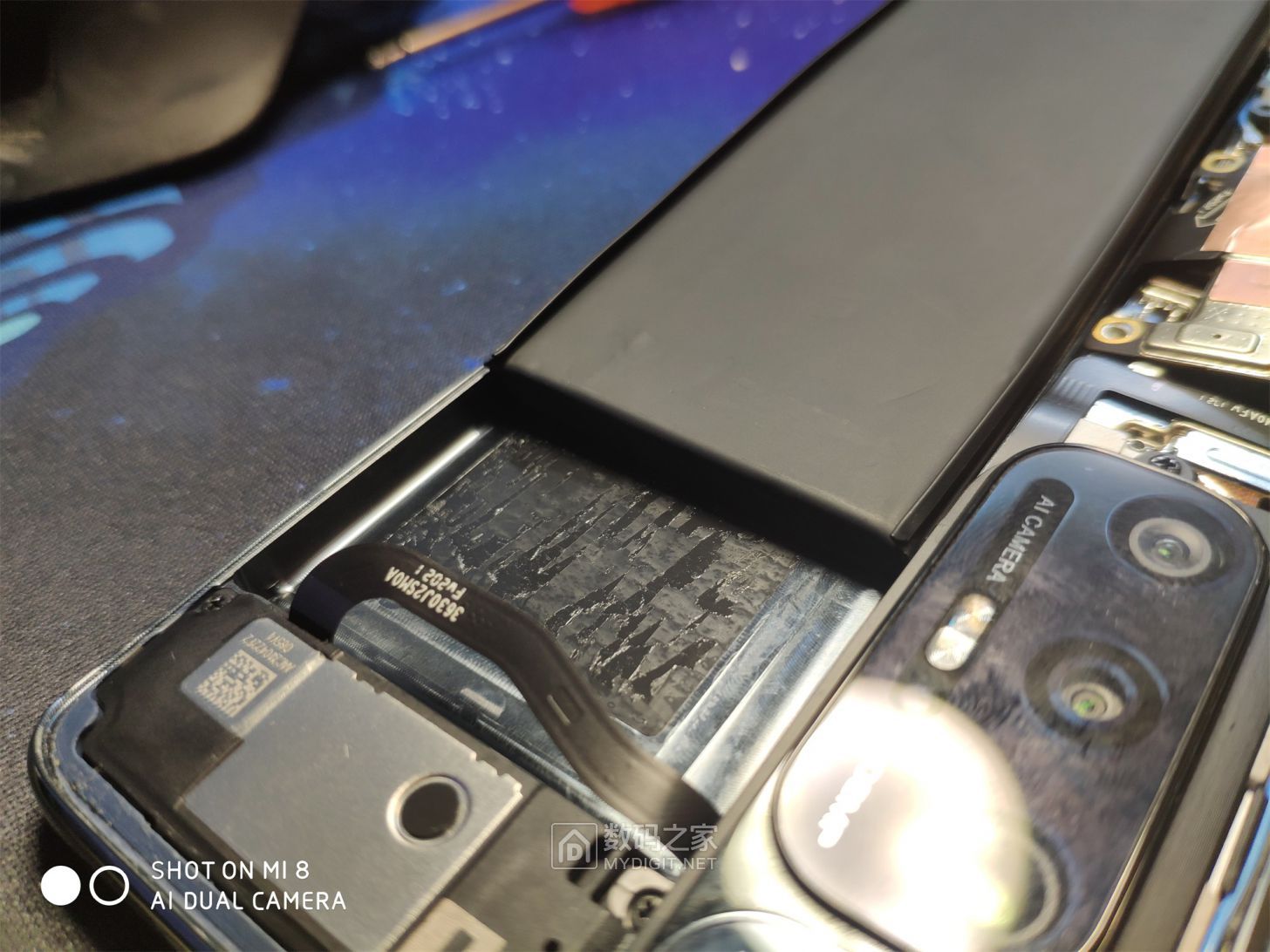

大年三十动工的某米10s手机换电芯试用至今很好
23年12月份拍的电池,跟8se的电池一起买的
到货后抽个空,先将手机拆开适应
拆无线充的时候需要注意这里被镜头盖住了,不要扯皮了
酒精+巧劲,慢慢将电池拆出来,镜头位置有个排线不要拉断了
对比刚购买的电芯,好像又没啥区别
之后看了人家的拆装,需要将电芯的外皮反方向弯折,这样子刚刚可以卡住
拆保护板对比,貌似没有太大出入,到时焊接注意一下极性就好了
拆解到此了。由于电量还够,原电芯4780毫安电量,之后降到3000了,偶遇10%电量以下充电出现电量不动,重启恢复的情况
这时候刚好遇到过年,考虑换掉。。于是,刚好遇到年三十夜里无事,就开搞吧。
因为拆过机了,电吹风直接开盖(拍照相机被老婆征收,给老张娘用了,现在拍照的是华为老人机)
原电池拆出来
拆除保护板,更换电芯,没有点焊机,用焊接的模式
之后万用表测插头没电,后来重复焊接了两次,才输出正常,估计是焊接的时候保护板虚焊了
测量插头有电后插数据线,出现充电图标,同时看USB测试仪电流可以达到33瓦快充功率
恢复后盖,开机出现图标
充电出现小数点充电模式,就是功率会慢慢上去
之后将测试软件重新计数
电量用到3%开始充电,33瓦充电正常
用了5天左右重新计数结果
拆下的8se和10s的电池
由于换壳意外升级系统,现在系统又恢复了最新系统,所以一天一充没了。
新系统没有关闭5G信号的功能,所以耗电略比12.5的系统大。。
总之容量测试还是完美的。
有担心33瓦会充坏电池的。。购买电池的时候这个电池就是支持大功率充放电的。。
还有一款容量更大,是5300毫安的,价格贵又不支持快充,但是改的人也挺多的。

也是关注了挺长一段时间,这家有5300毫安的电池,略后,但不支持快充。
看了评价,有手残党弄废的,所以尽量不要破坏电池,弯折剪等等,我这个将外皮上翻已经很嗨了。

电池商品里面有参数,有充放电的参数,至少我买的这个电池是有标出来

哈哈,所以说手残党不能折腾,这个电池常规是塞不进去的,鬼知道他们做了什么破坏电池的事,有人居然还用剪刀捡了。

正负极对好之后,两边要往反向折,就刚好能卡住,至于会不会损坏电池,我也不知道啊。

保护板上面的镍片可以用烙铁焊锡。电池上也有留镍片焊接,你不要全剪了就可以焊接,但是温度一定要掌握。
我之前不开机怀疑就是温度太高把保护板芯片弄虚焊了。

平时有擦手机的习惯,前段时间也是大约2月份3月份,发现手机后盖拿掉后有股锂电漏气的味道,常玩锂电鼓包放气的人都知道,考虑到电池动过,所以4月初将手机后盖打开看了一下,果然,电芯变形了,因为鼓起来将后盖顶出一边缝,但是续航也就减少10%左右,平时没用33瓦快充,都是18瓦,晚上睡觉都是5V2A的充电,看来又得准备电芯折腾了。
