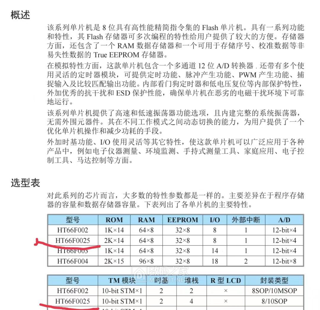

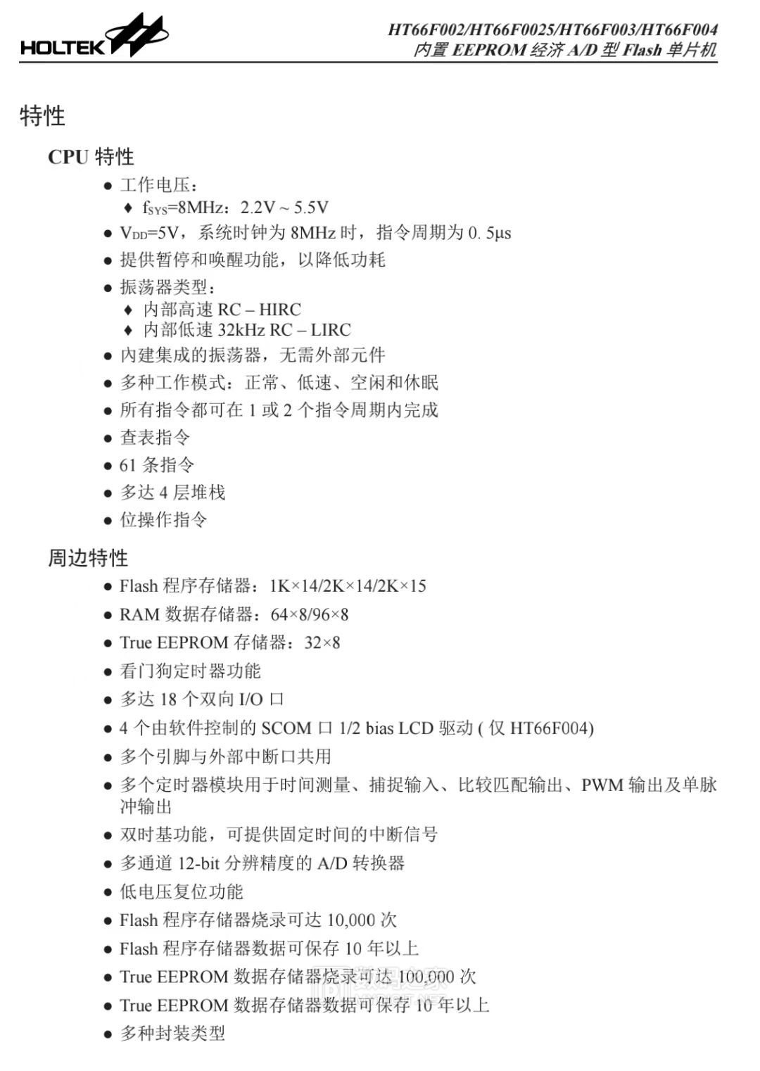

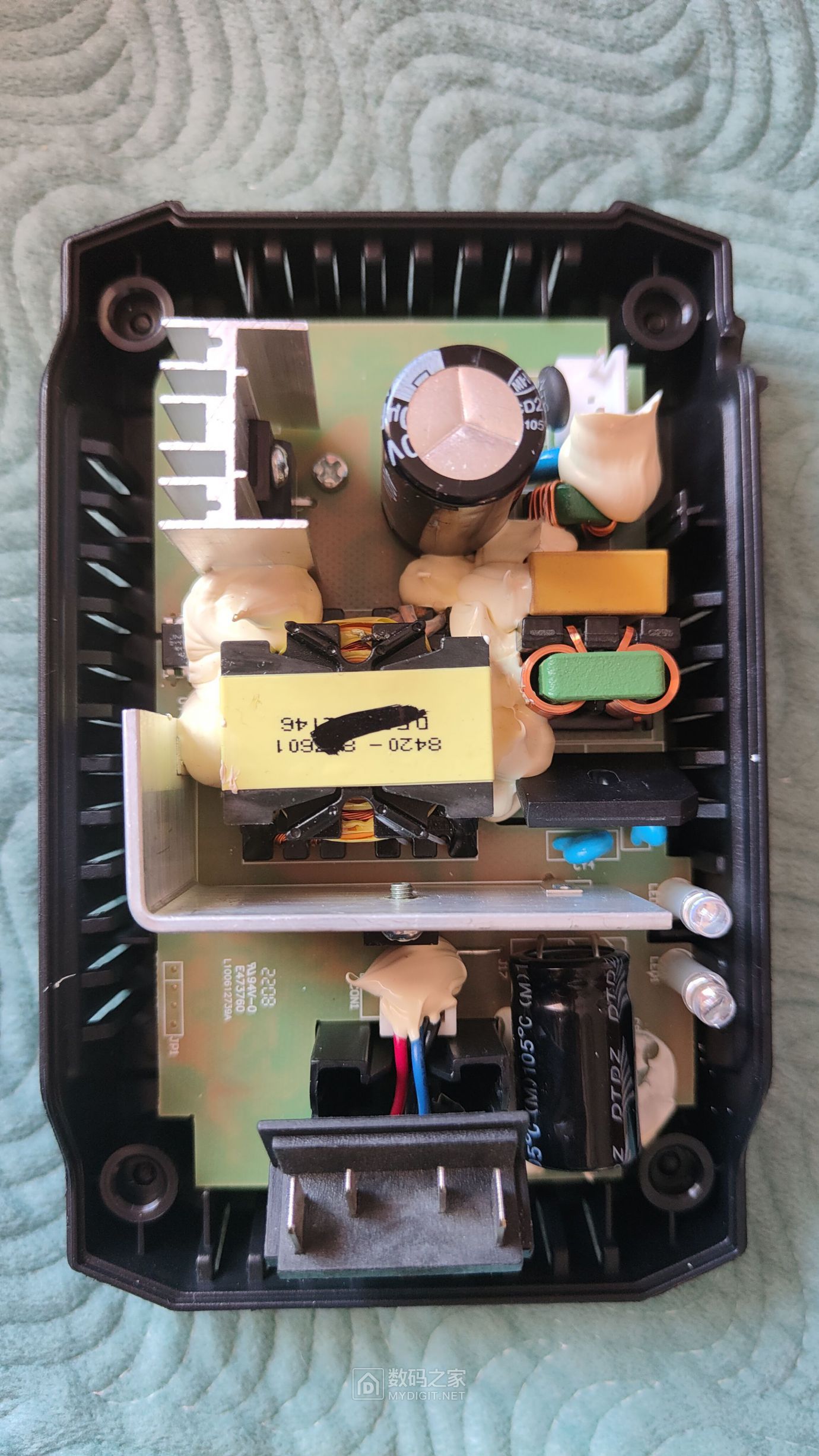

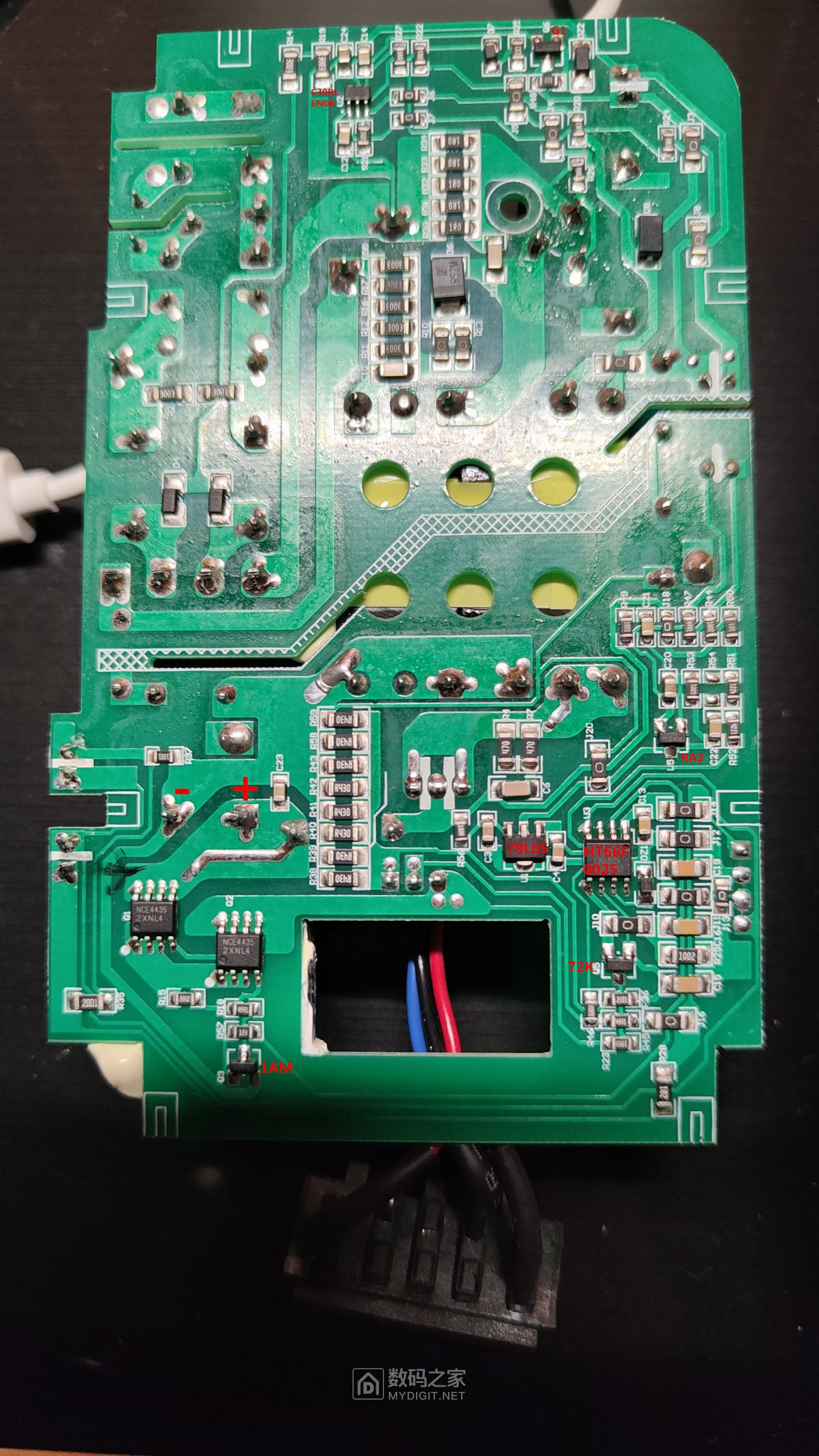

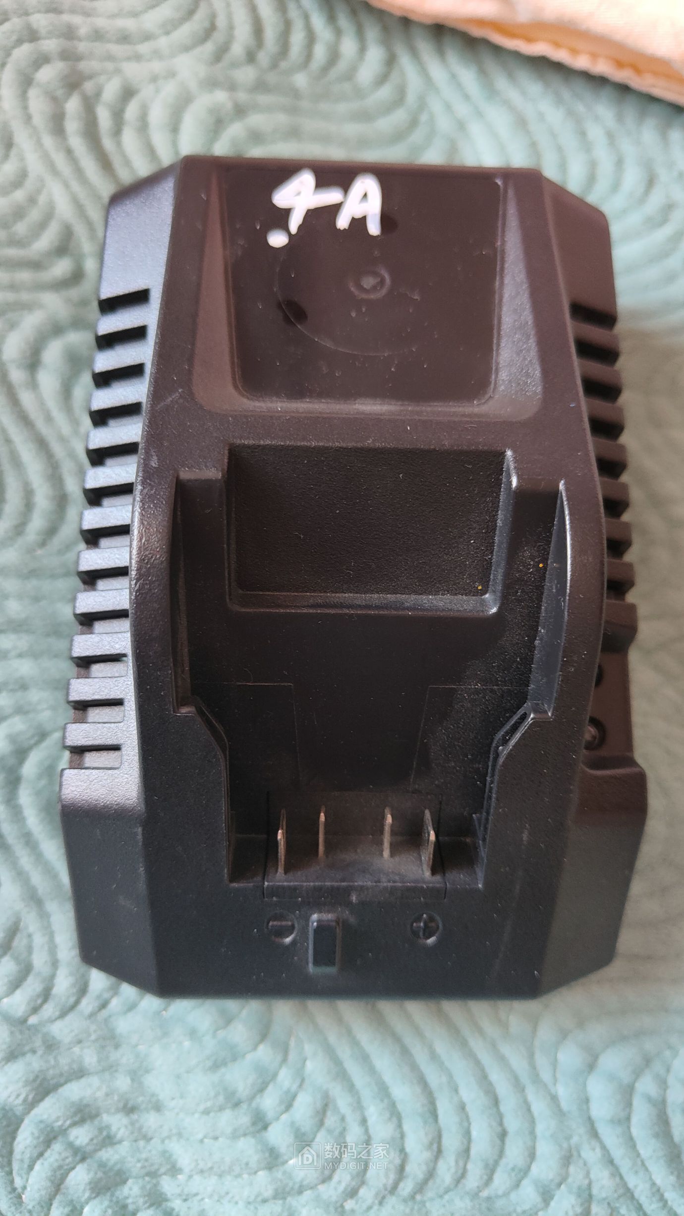

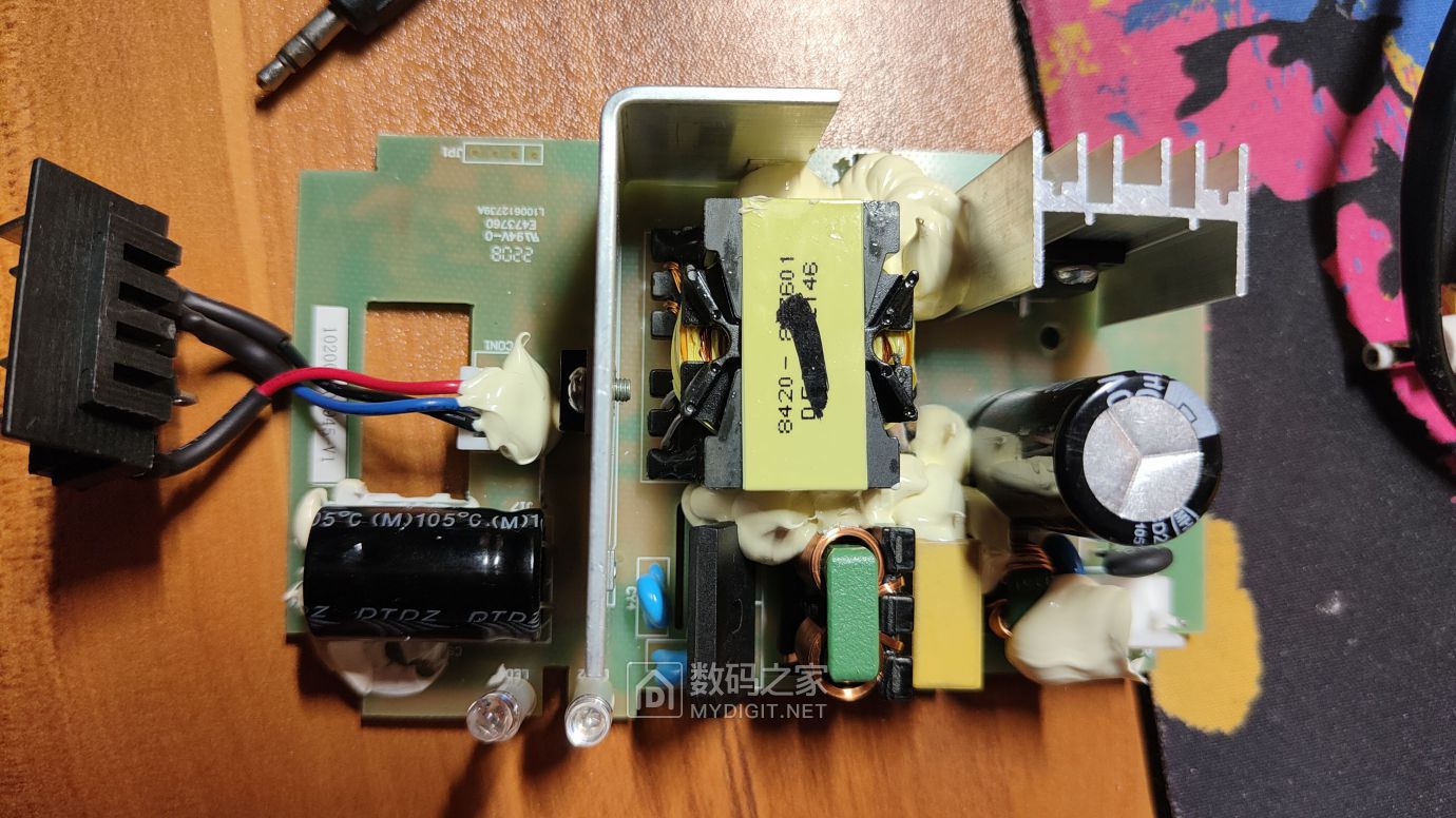

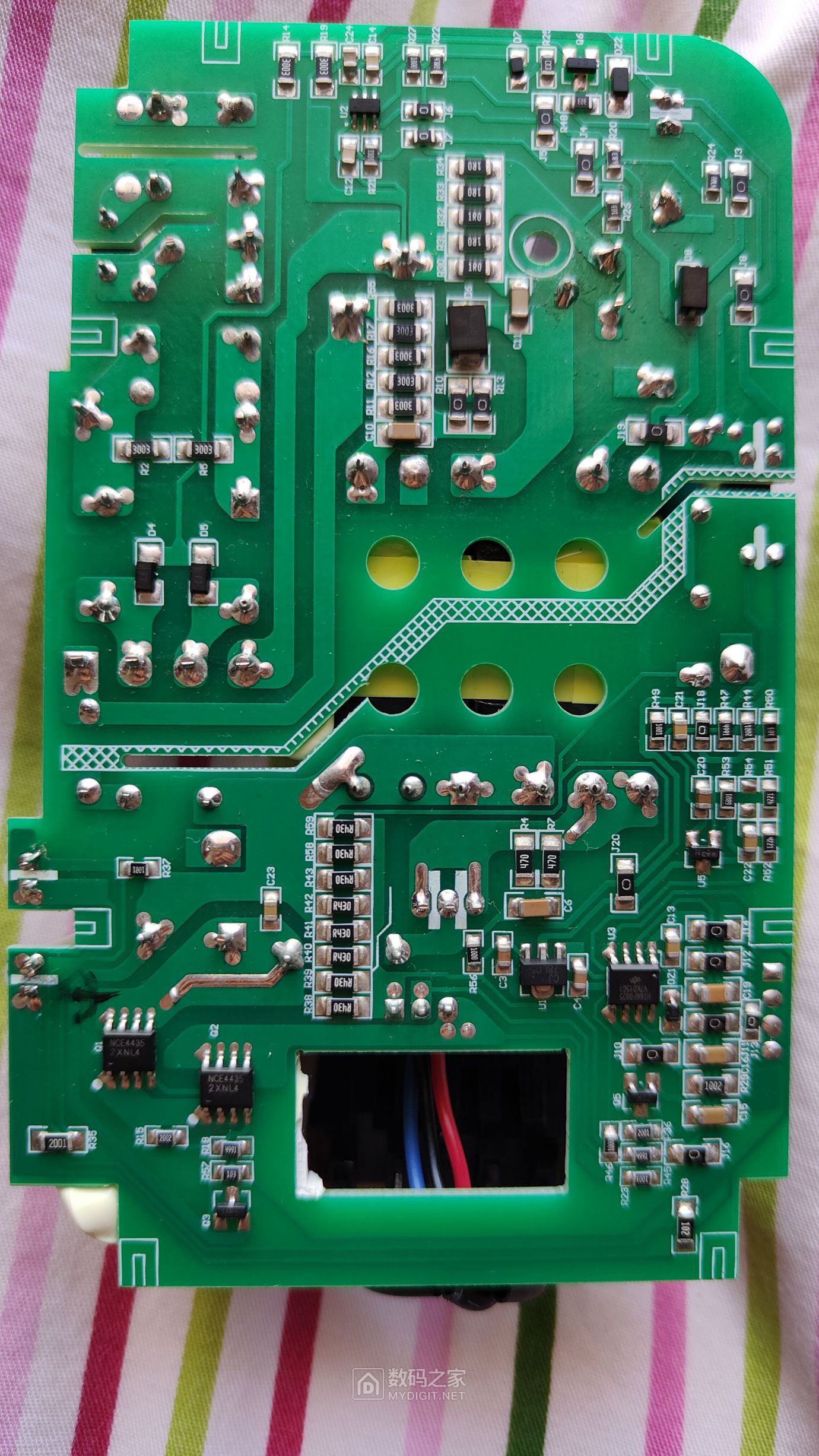

闲鱼上购买了一个出口的5串充电器,买回来才发现有协议不能输出21V,拆开后发现用料很好,希望有大神可以帮忙怎么能输出
输出的3条线,空载红对中间数据是1.7V,红对黑(负)也是一样的电压。红黑直接连上21V电池红灯闪烁,电压到了12多V,不输出
0a99980fcbe5c437311149493a4c5dd.jpg 我把一些看不清的型号标注出来了,求大神帮忙

zwei19 发表于 2023-2-25 19:10
单片机控制你就别想破解了,从电路结构看,整流后经过那两个NCE4435管输出到红线,你标的+的那个电容点,有 ...
没有电压,好像芯片没有起振

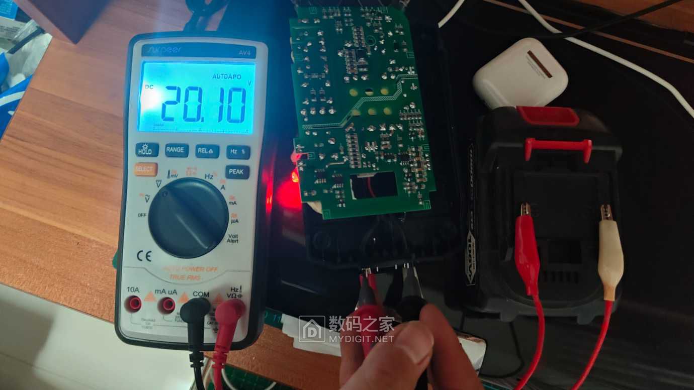

 楼主| 发表于 2023-2-25 23:21:40 来自手机浏览器 | 显示全部楼层
zwei19 发表于 2023-2-25 21:48
我手头有一个类似的,单片机控制的,电流、电压反馈信号都是先进了单片机再出来去主电路的,而且还得接上 ...
我红黑接了5串电池输出电压是12v多

 楼主| 发表于 2023-2-27 21:41:04 来自手机浏览器 | 显示全部楼层
不行接上电池红灯闪烁,电容10v,电源应该没有起振

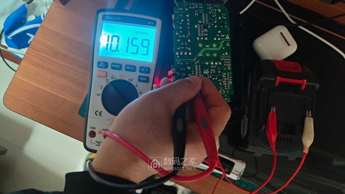

 楼主| 发表于 2023-2-28 22:28:29 来自手机浏览器 | 显示全部楼层
我不是小连 发表于 2023-2-28 15:00
输出电容测下电压电流对不对,对的话拆掉两个mos直接短接不就可以用了
不行,输出电容电压就10v,估计得和单片机通信
