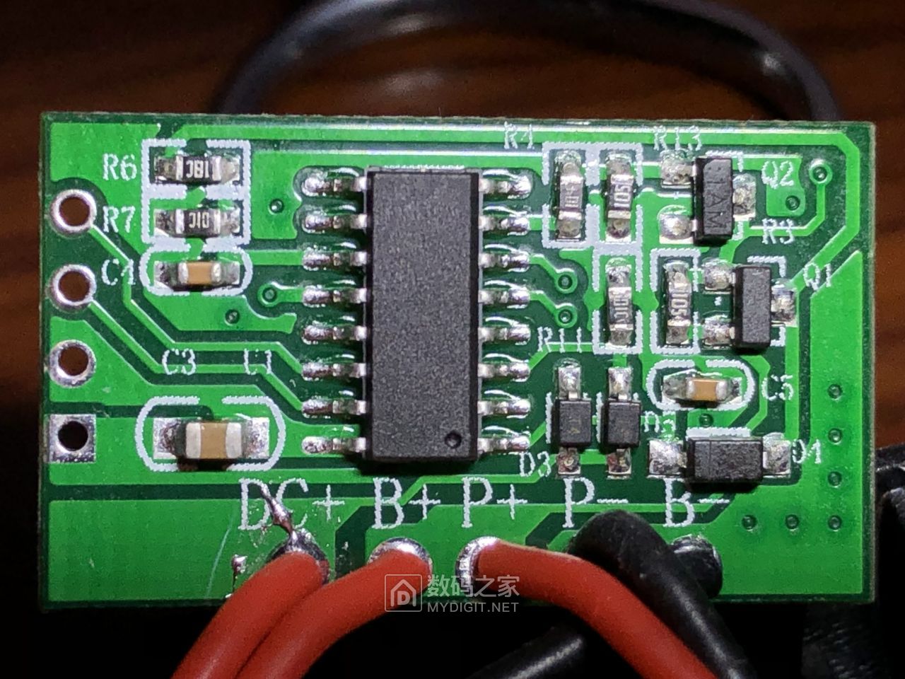

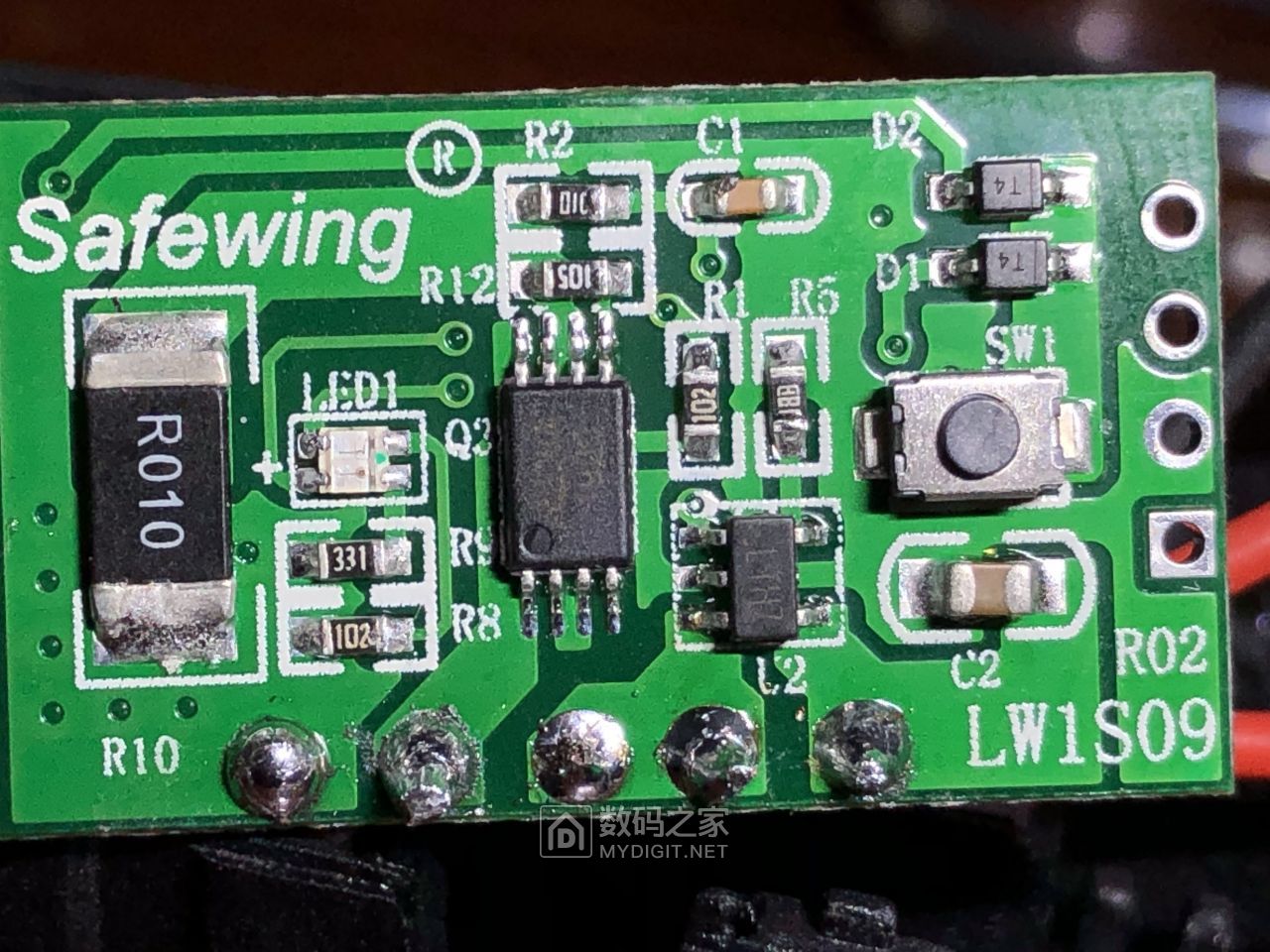

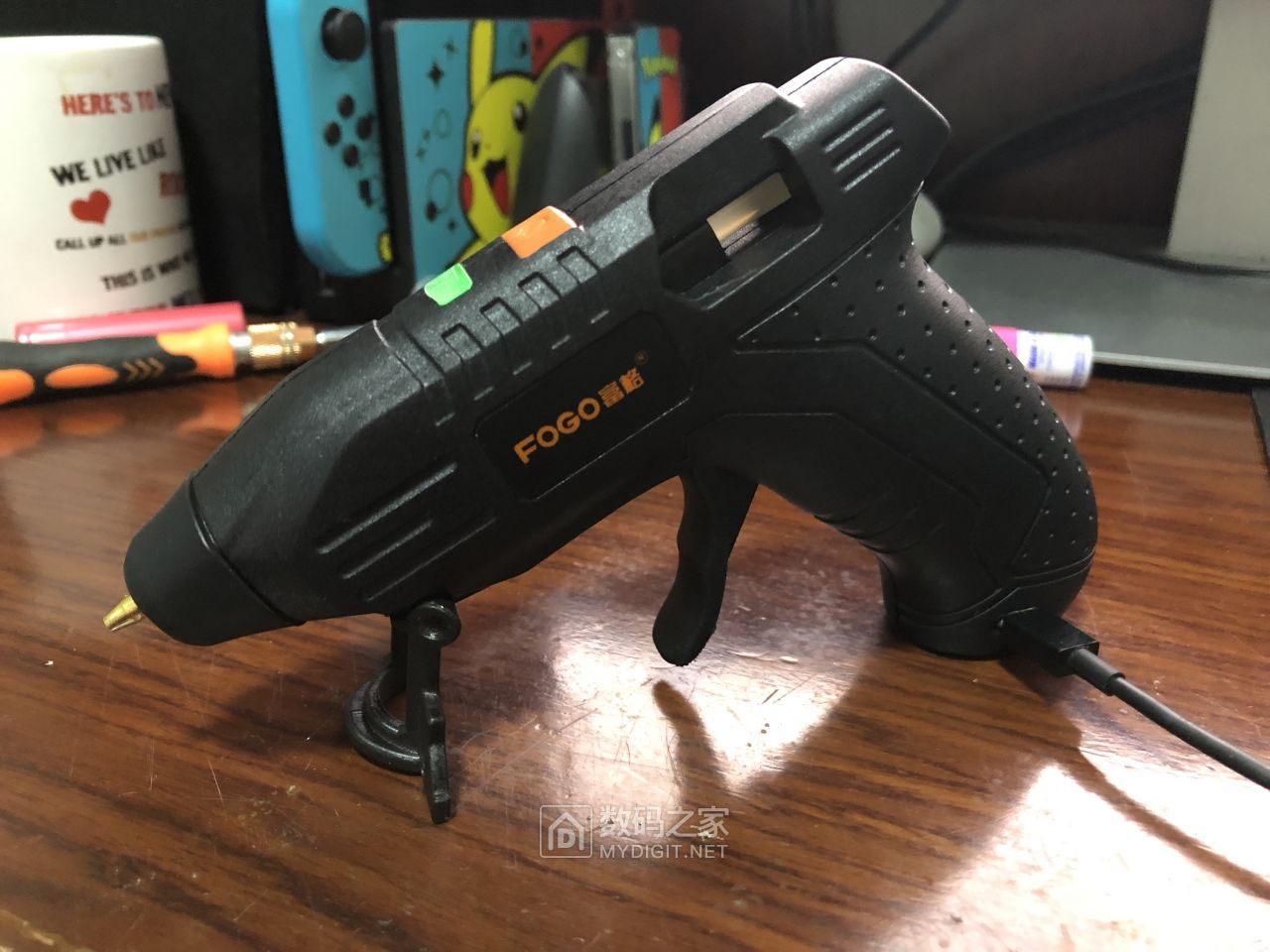

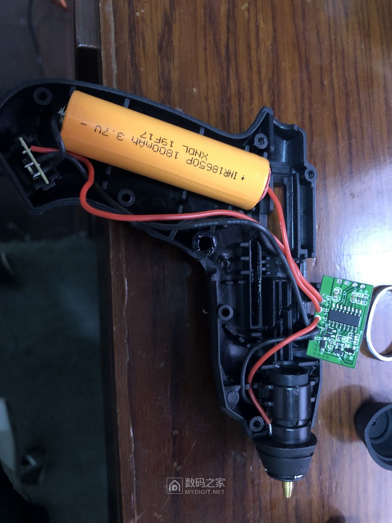

前几天发现有这个39元的锂电胶枪,正好外场飞飞机可以用上就拍下了,到手发现开机显示电量不足就直接拆开,感觉模具的做工还是很值这个价的,整体的电路很简单,除了micro usb的延长板就只有一块3x1.5cm的一体板子,加热头是一整块的铜,到这里的感觉都还不错,但是我一量电池的电压,居然还有3.85v,按理说这个电压下电池几乎还有一半的容量,然后再尝试启动胶枪,发现启动后电池压降到3.65v左右,指示灯亮几秒就自动断电,对电路一知半解的我开始先把原来使用的24awg的线全部替换成22awg,然后整体装回充电使用,用了两次下来感觉勉强能正常使用,但是使用时长不到一个小时,感觉还是因为低压保护的阈值太高了导致的,又将其拆开测试,自带的电池其实还挺不错的,容量简单测量应该达到标称的1800mah,内阻也只有19-20mR,启动加热电流达到4.5a,现在想把低压保护改低到3.4-3.3v,这样就能很好的利用电池容量了
 楼主| 发表于 2019-7-24 20:01:06 | 显示全部楼层
20768797 发表于 2019-7-24 18:38
看到有电流检测电阻,是不是电压降低后 电流加大到3.65时 电流就超了 保护关机了吧。
这把手设计的,既然已 ...
对,胶枪启动时会有一段时间是全功率加热,之后就功率减半持续加热
