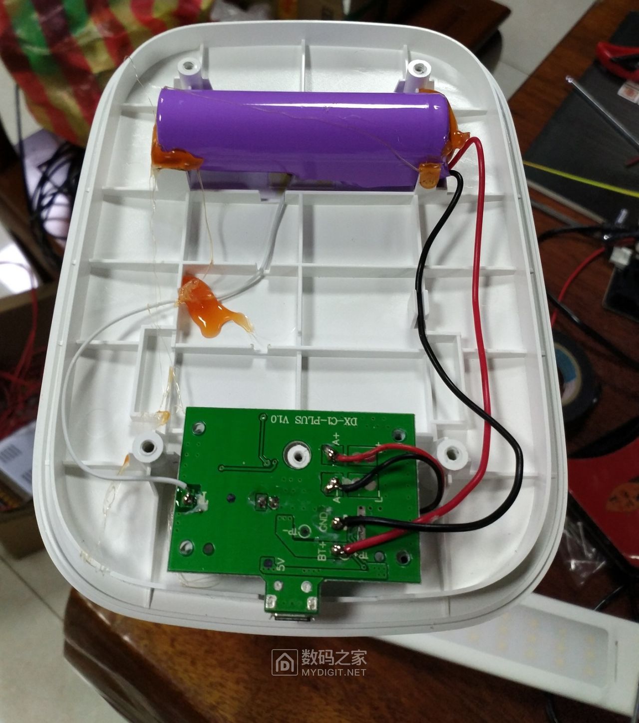

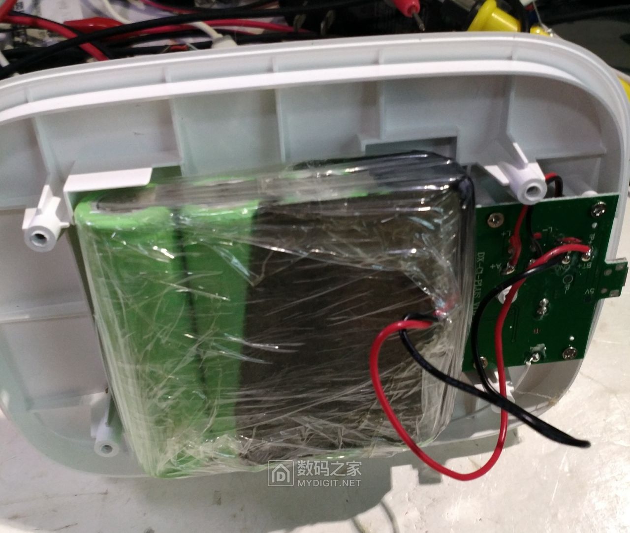

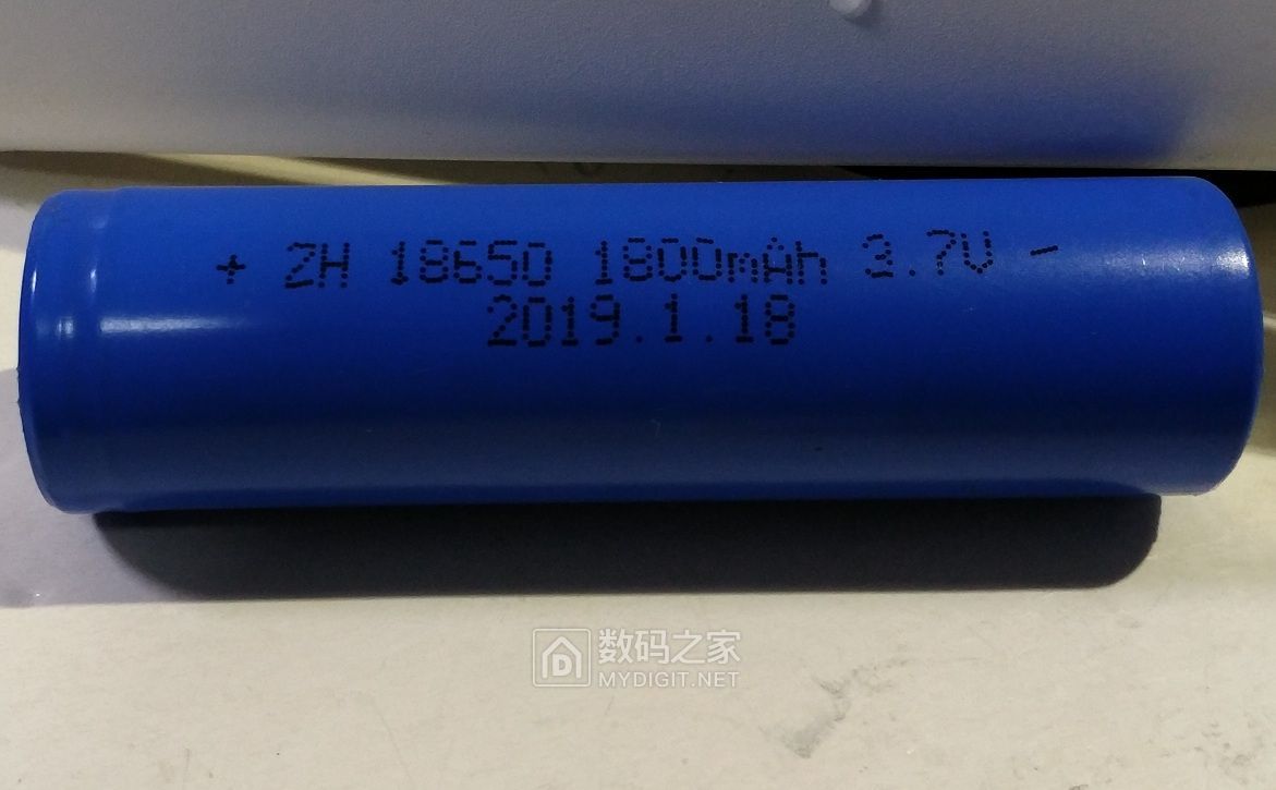

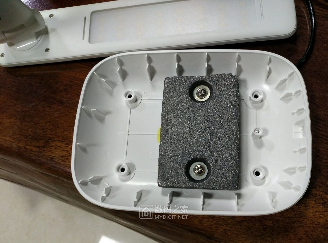

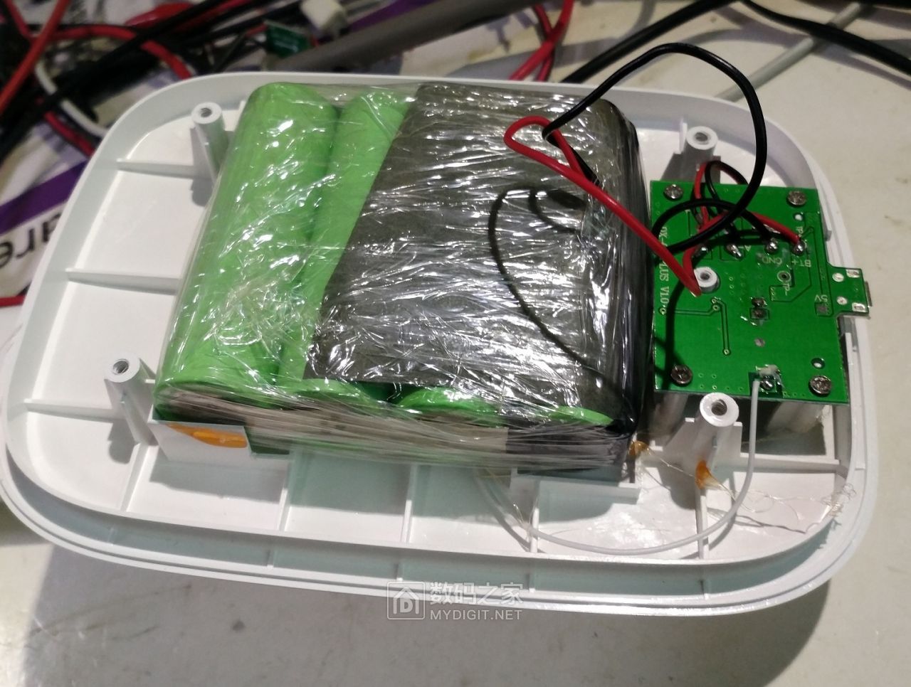

上次买的优惠购里推荐的松下台灯不能充电,失败,只好退货了,怀疑买了台假的松下,还是买国产的算了,优惠购里推荐的美的台灯到货,拆开看看,电池容量1800mah太小,果断换了,把配重的生铁拆了,这样就可以装4个18650电池了,容量提高4倍,这下不用担心续航了,这灯效果不错,偏黄不刺眼,最低亮度也无频闪,不到50的价格也算不错了! 01.jpg

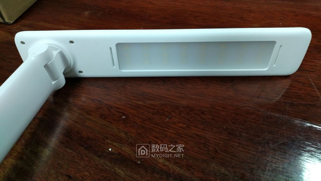

 楼主| 发表于 2019-8-2 17:41:59 | 显示全部楼层
看起来灯色很黄啊?偏黄的灯应该蓝光很少吧?美的品牌在国产中也算大牌了,应该不会采用伤眼睛的LED灯珠吧?

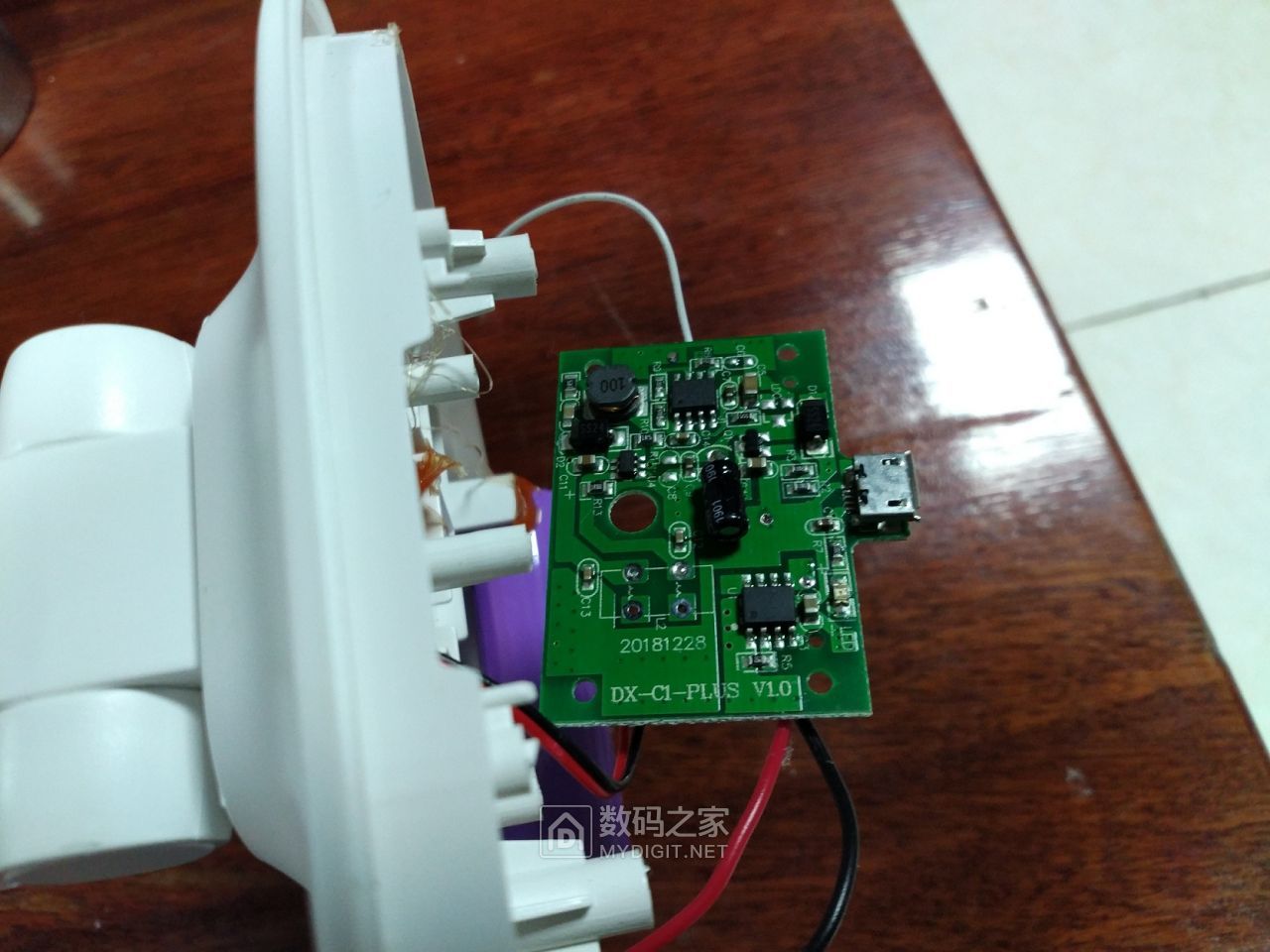

测了一下有0.5A左右的充电电流,电池上有小条的保护板,就懒得折腾了,万一大板上的4056折腾到1A了,又被小条的保护板限制了充电电流那就白折腾了,算了,有0.5A也不错,用的超威电动车拆机电池原2000mah,现在容量剩余1500mah左右,总共约6000mah,理论上应该13个小时左右能充满!:lol:

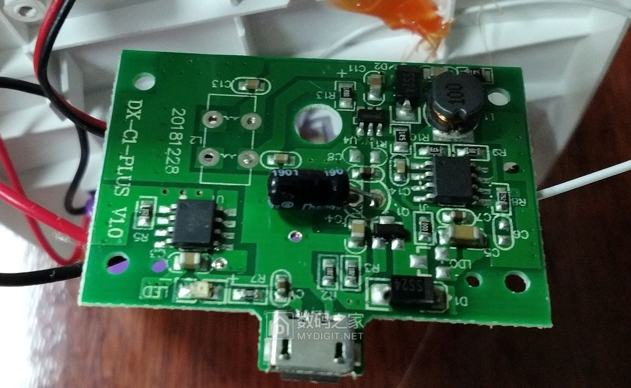

 楼主| 发表于 2019-8-2 18:04:57 | 显示全部楼层
ysh259 发表于 2019-8-2 18:02
充电的电流是多少
测了一下有0.5A左右的充电电流,看电路板上R5为2.4K,符合0.5A的电流标准,4056最高就是1A,但发热严重,需要将R5更换成1.2K
 楼主| 发表于 2019-8-2 19:59:09 来自手机浏览器 | 显示全部楼层
coolpws 发表于 2019-8-2 19:40
触摸芯片是8022w?
无字芯片,不知是啥玩意?
 楼主| 发表于 2019-8-2 21:55:54 来自手机浏览器 | 显示全部楼层
lookball 发表于 2019-8-2 21:46
充电时间太长了,改TP5100充吧
刚闲着没事,又把充电电流改到1A了,手上没有5100,哪天撸几个来玩玩。
 楼主| 发表于 2019-8-2 22:45:09 来自手机浏览器 | 显示全部楼层
feixingke 发表于 2019-8-2 22:16
用的二极管充电,吧
台灯电路自带4056模块,改电阻就能调节充电电流,最大1A
