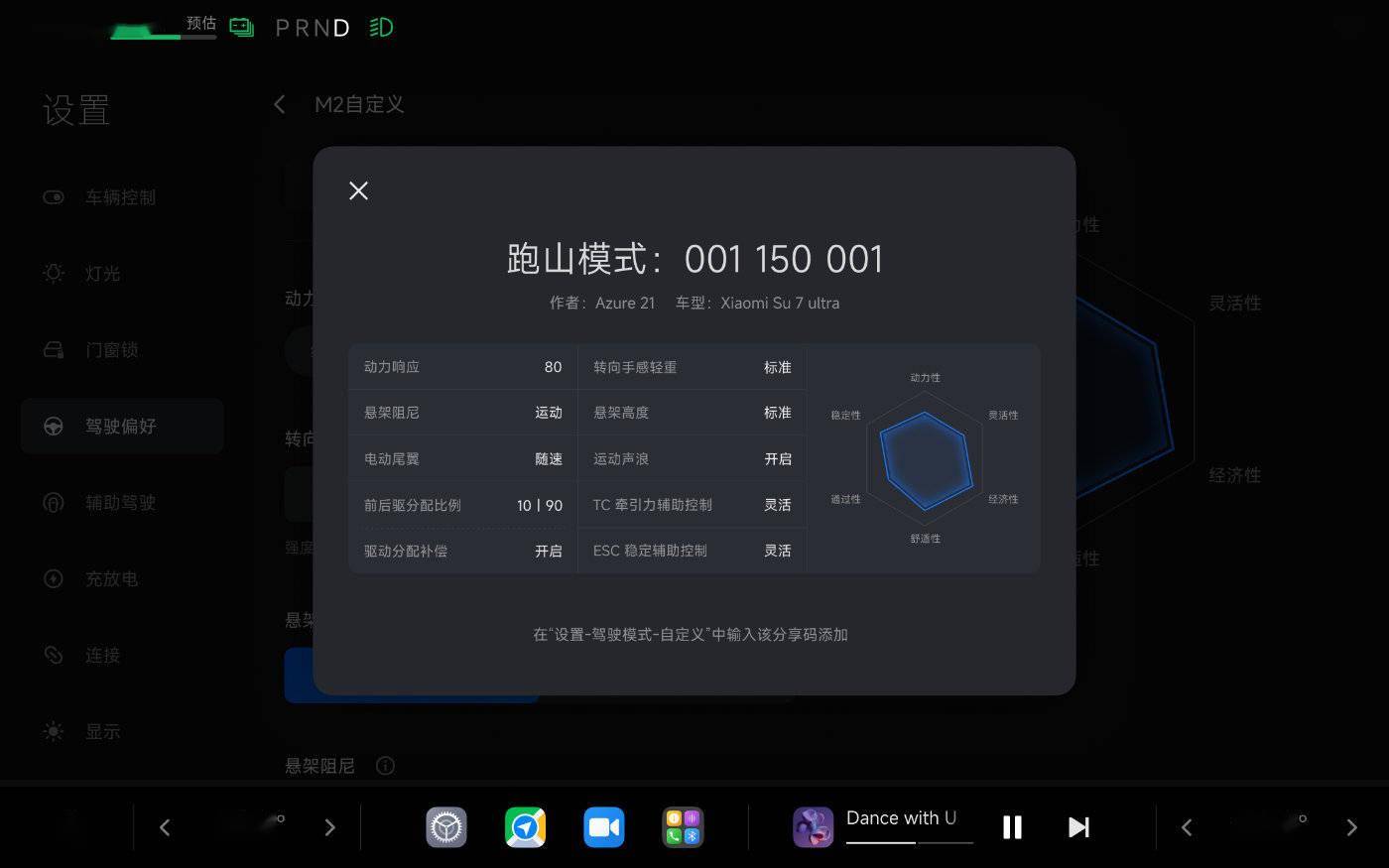

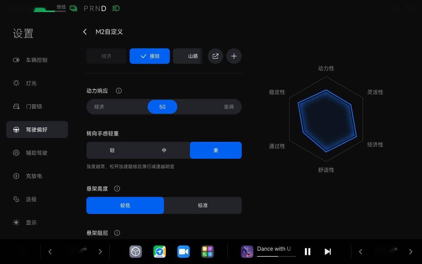

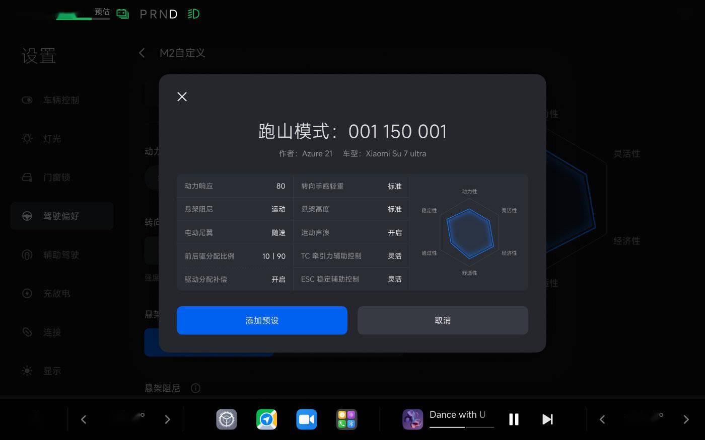

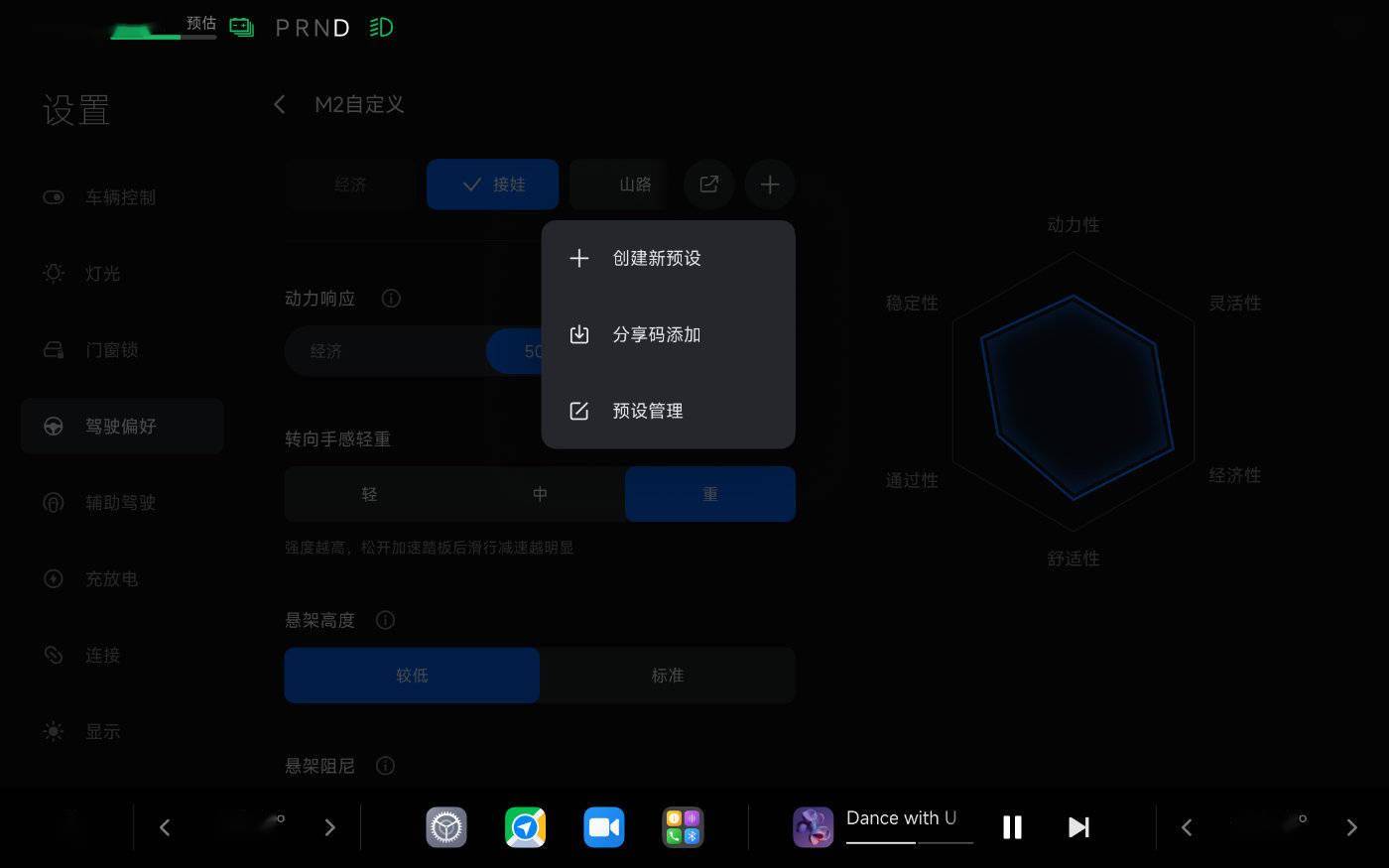

4、升级 1.4.0 后,如何分享我自己的驾驶模式给别人?如何添加别人的驾驶模式?
在小米 SU7 MAX 车型上,提供了丰富的自定义驾驶参数设置。升级了 1.4.0 之后,可以将自己定义的驾驶模式通过分享码分享给其他小米 SU7 MAX 车友。在设置-驾驶偏好中,点击 M1 或者 M2 模式,点击分享图标,可以生成该模式的 9 位分享码和性能参数简报。
同样,在 M1 或者 M2 自定义中,通过添加别人的 9 位分享码,也可以瞬间获得其他车友的各种个性化驾驶模式。
