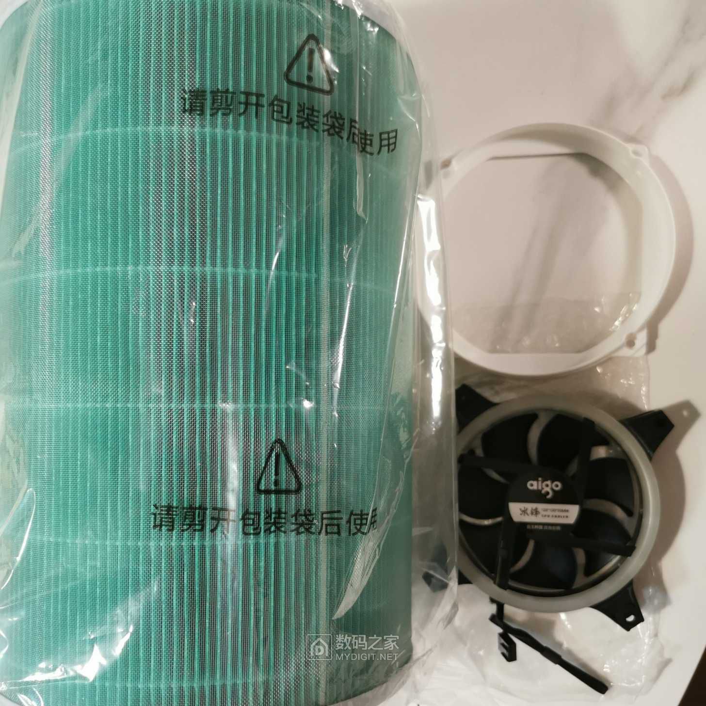

之前装机剩了一把风扇
多多给我推送了净化器电脑风扇转接环,
价格不贵就买了一个
到手发现是3D打印的,
但风扇风量嫌小了:
爱国者冰锋风扇尺寸120*120*25MM
PWM 转速800-1800RPM
最大风量45.6CFM
风压:2.56mmaq
查小米空气净化器1的实测风量为432m³/h,换算成cfm约为:432 × 0.588578 ≈ 254.27cfm

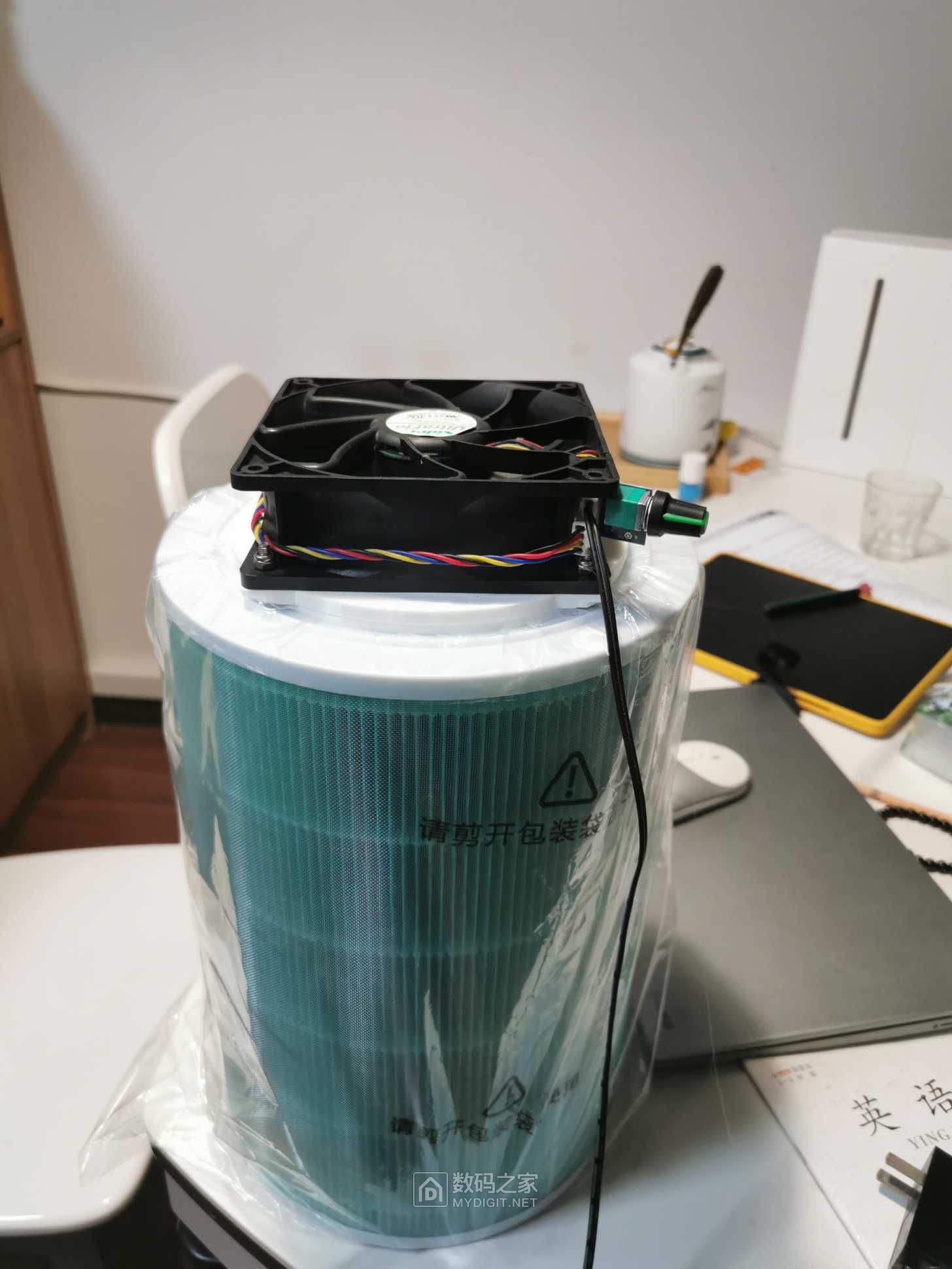

于是又买个尼德科风扇,
用PWM调速器组装起来
版友之前也发过自己打印的,
https://www.mydigit.cn/thread-440583-1-1.html
我这个方案只是直接买成品简单点
