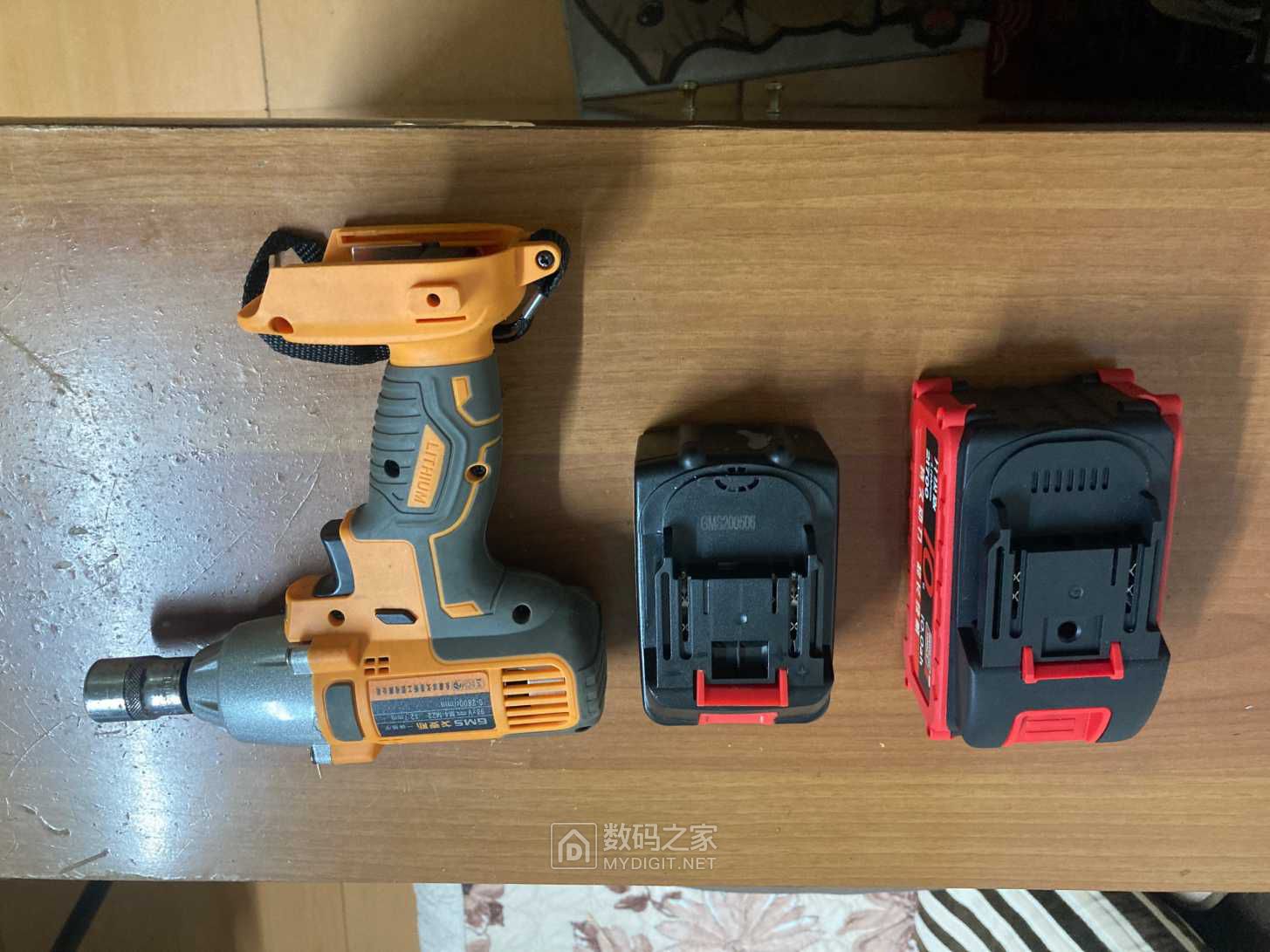

刚下去测试了一下自己的小车拆轮胎,二分之一吋大飞的L型扳手长度是30厘米左右,电扳手紧固后再脚踩加强。之前试过用的21700电池10电芯,戈麦斯有刷扳手(775电机)是拆不动的,这次用自制的六串软包www.mydigit.cn/thread-429741-1-1.html   成功将螺丝拆出。其实手抓套筒就可以明显感受到两者的力度不一样。另外自制的六串电池满功率输出的时候明显感觉到电刷的火花更大,套筒发热更严重。
有图有真想。待会手机上图。
统一回复大家,六串用的软包倍率电池,单体内阻2毫欧左右,就用的原18650两并五串的电池壳改装了,直接6串没有上保护板,充电器目前还没有着落,打算用开关电源调到25伏给这个电池充电。电池单体的一致性还算可以。判断是否要充电的标准就是测量电池的电压。这个是属于玩家玩票性质的一次尝试,因为我想要的是一款大力矩的扳手,其他没考虑。对于靠工具吃饭的盆友不建议这么玩。汇报完毕。

网上这类775电机扳手专用的价格大约是20元。其实我也不知道有刷无刷到底哪个力矩大,但我之前搞电工的时候感觉直流有刷电机的力矩那是真的牛逼。

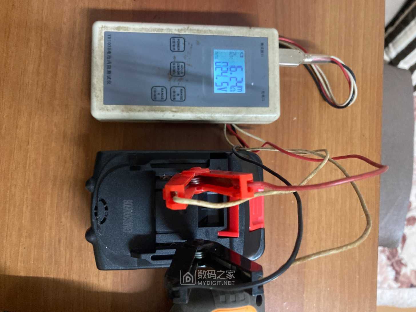

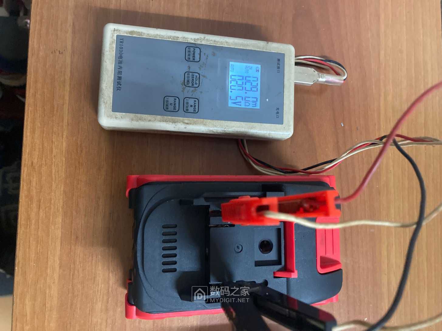

就是六串,没用保护板。所以才有18左右的内阻。而且想用也用不了。体积受限了,至于充电,只能用25伏的开关电源充了。

明显是电池质量不一样。前一个内阻快30,后一个多一串才16多,明显是电池差距大。你把第一个换成10个索尼c6 ...
这个21700内阻算可以了,两并内阻才5.5左右,再要找低内阻的21700价格就不合适了。而且自己做的电池焊接用的铜皮,算是把内阻控制到了极限了。另外,虽然内阻有影响,但个人认为,这一类的电动工具,应该电压对力矩的印象更大。
