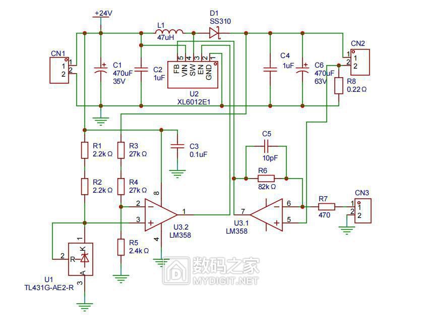

搜索了论坛历史,发现此贴https://www.mydigit.cn/forum.php ... d%E8%B0%83%E5%85%89作者做了个9-15串的调光电路,但是是否有频闪未知,并且看着这9-15串的,我只用3串不知道合适不合适我使用,特发上来问问各位大佬有没有合适的推荐,感谢
