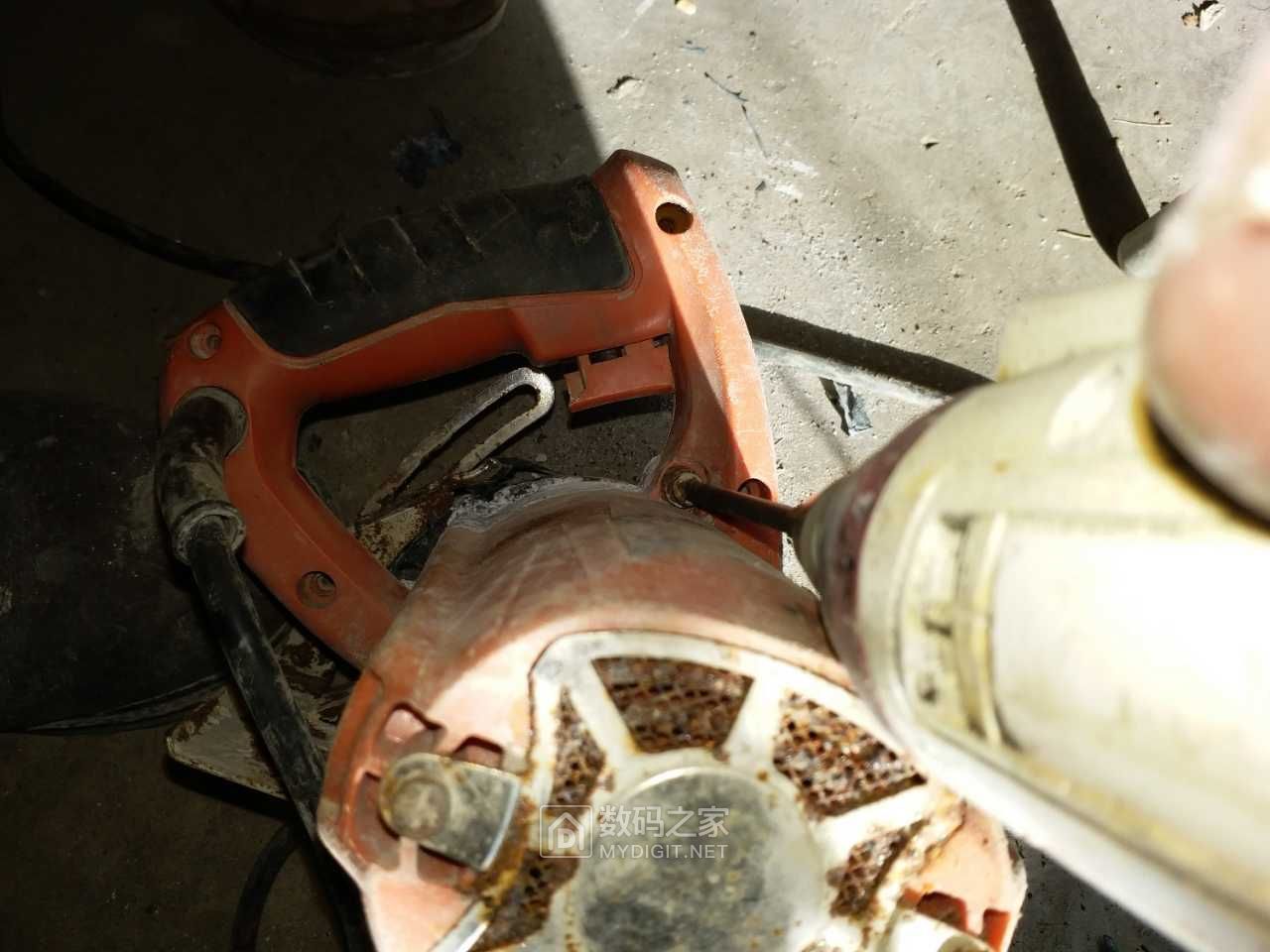

用我的小钻正传了把盖板给拧下来了一块
生锈的厉害怕是没救了再陆续拆

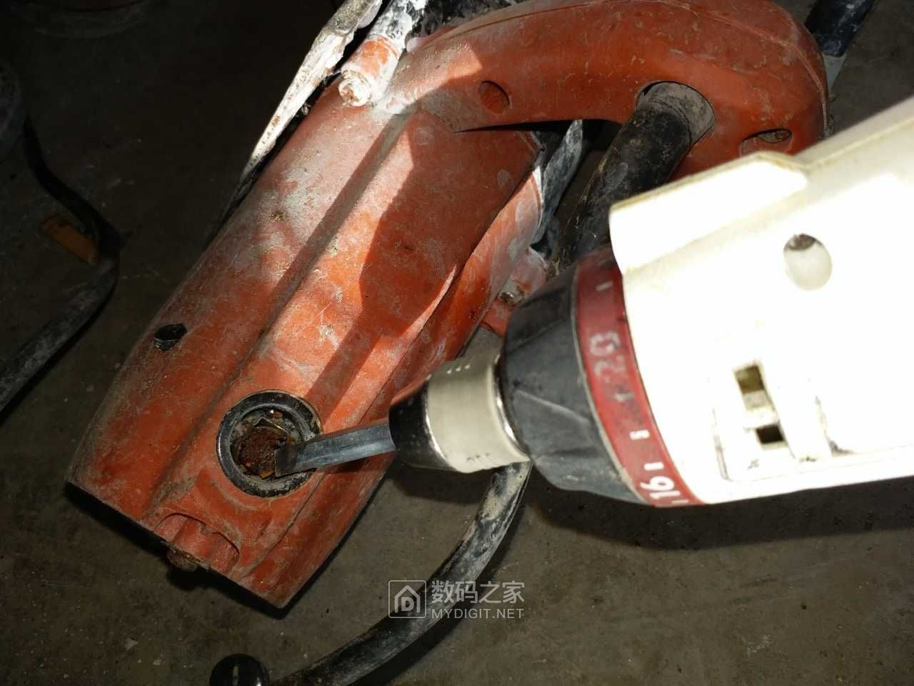

用我的小批打到低速10档打滑拆不来拧到16档还打滑拧到20档当当螺丝松了。偏下题说下我这小批这个高低速两档共22个扭矩档+个电钻档。相当于高速23种扭矩,低速23种扭矩。高速力气小低速力气大。我都是跨上衣里面的口袋随用随拿的。

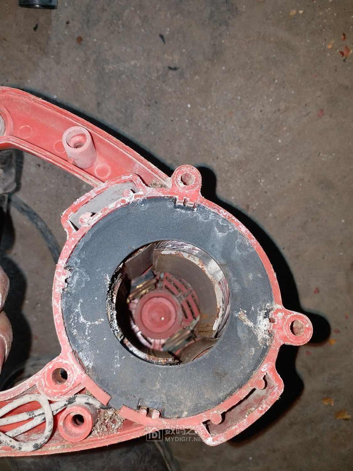

特写定子没烧就是有锈

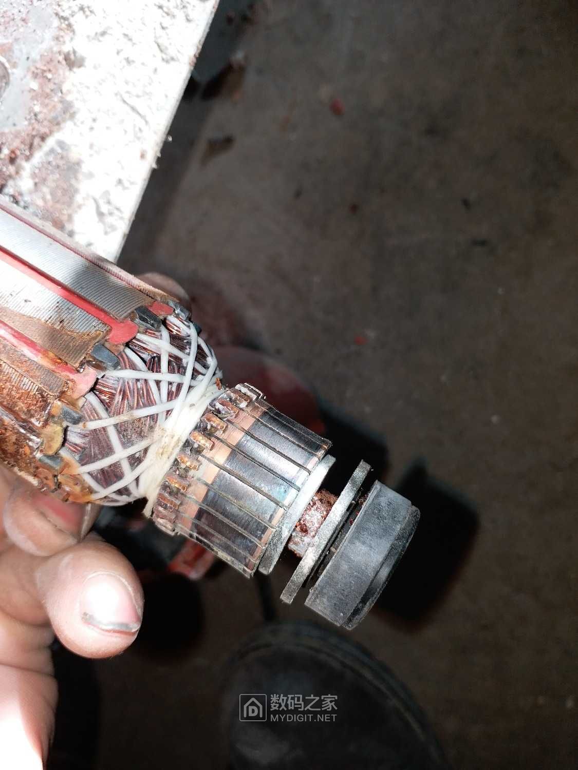

转子也没问题原装碳刷还没下去一半用的不多

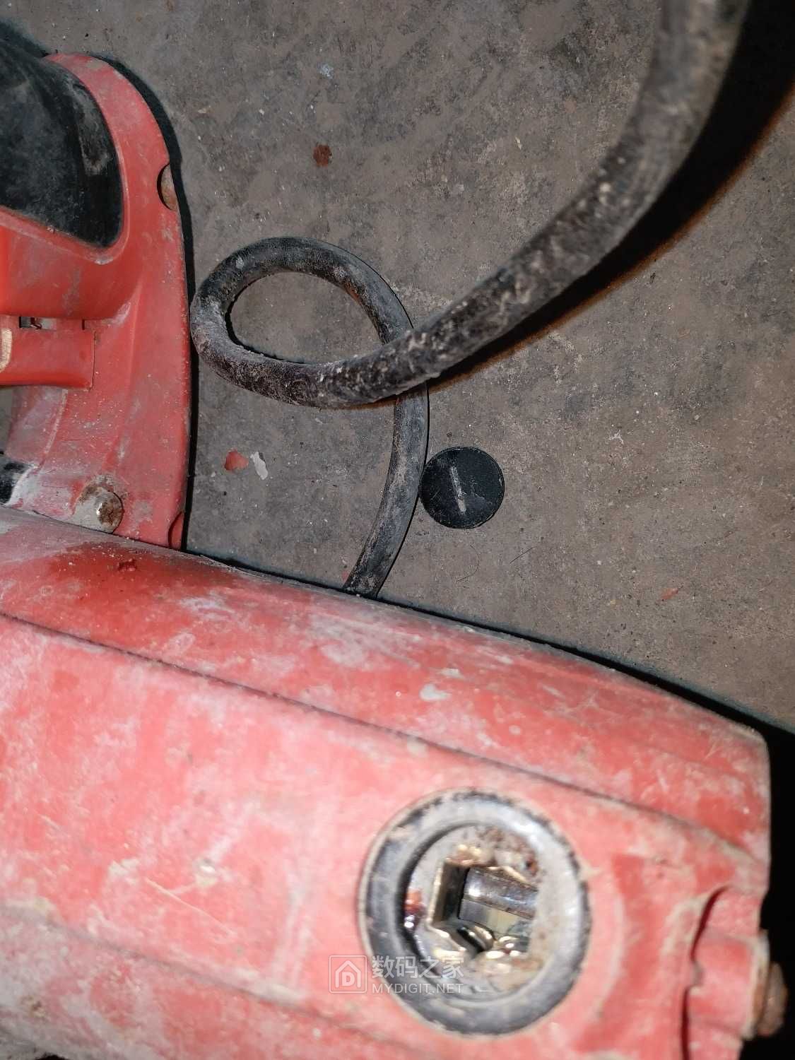

装上怎么拆的怎么装,有一个螺丝叫我拧撸了,开关不好用其他的还好放起来吃土了
