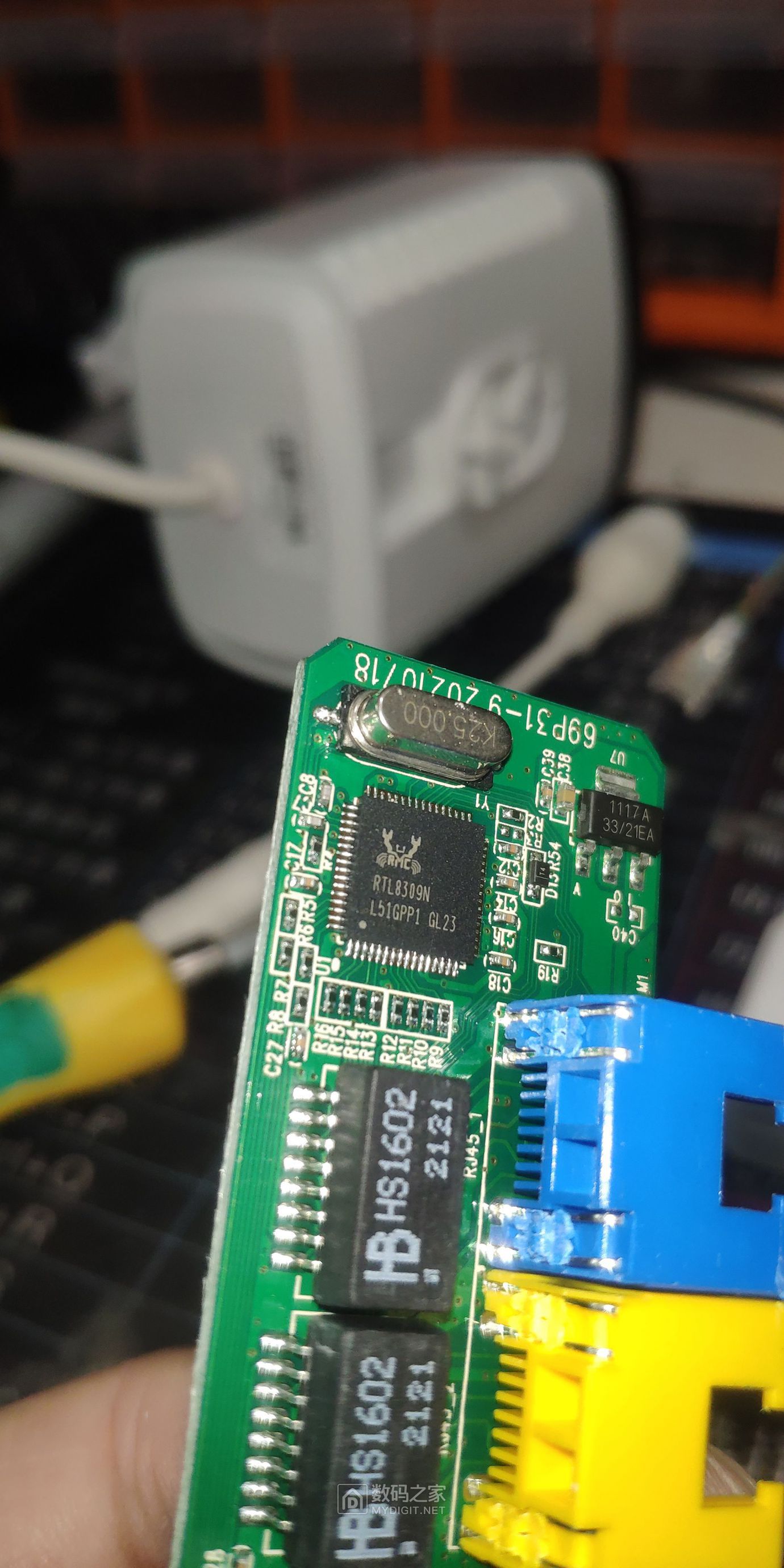

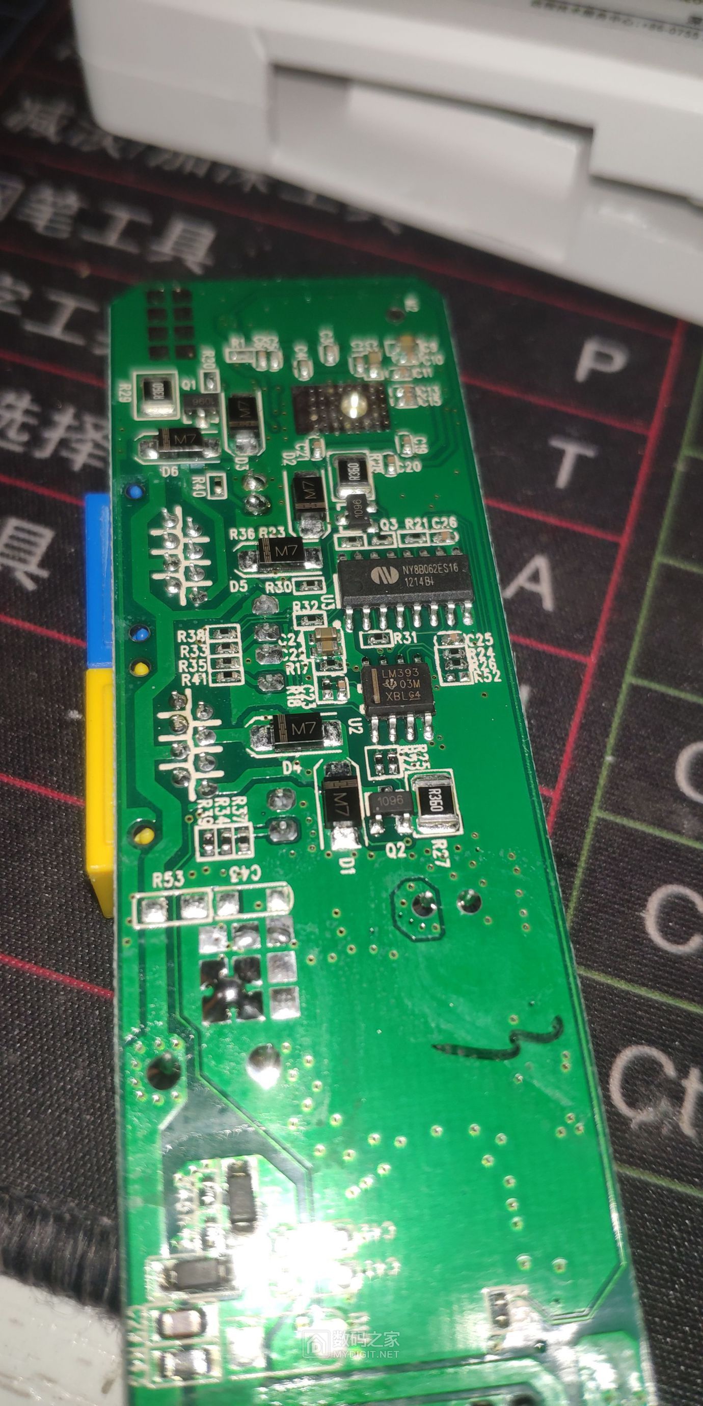

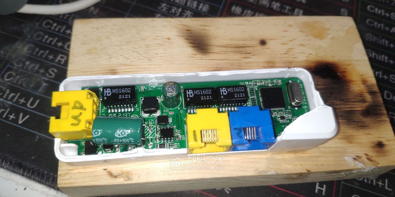

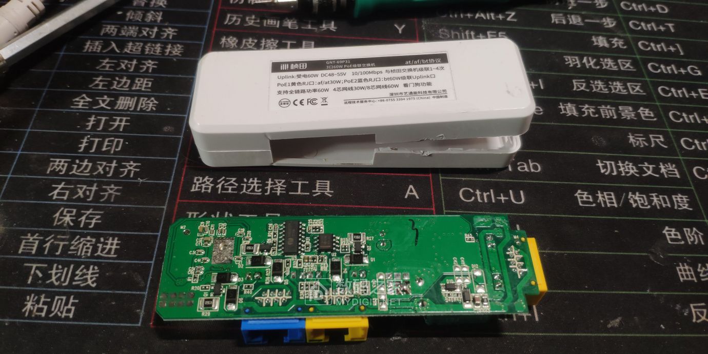

外壳是超声波焊接,捣鼓半天才做到PCB无伤拆解
九齐的8位单片机+lm393电压比较 应该是做poe功率检测
RTL8309N 八口百兆交换机芯片,只用了三口 却要上八口 交换机芯片 迷惑;1117线性降压,这个模块空负载也要耗电1.13w
正面大电容下方的芯片丝印被打磨 看不出,应该是poe握手芯片。涂点三防漆 防碎屑掉进去短路,就这样用了,散热还好

yogi16888 发表于 2021-12-14 17:42
带有短路保护的非标POE供电
这个支持国标 和非标两种供电
