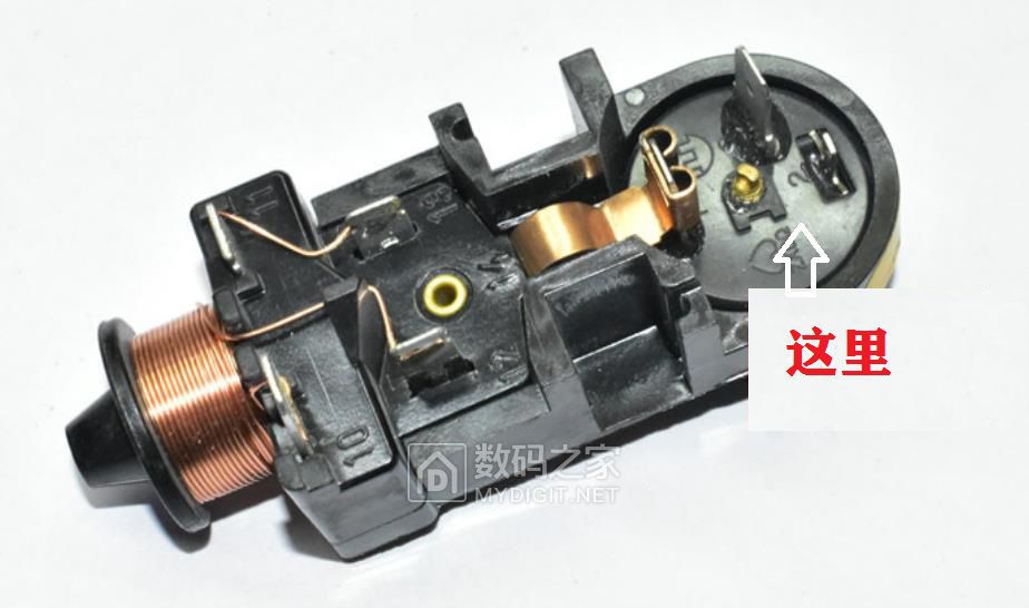

为什么制冷剂泄漏后,压缩机会自动停止工作呢?
是不是回气管压力过低后,压缩机就会自动停止工作呢?

制冷剂泄漏后,压缩机不会自动停止工作,压缩机内部也没有感知制冷剂泄露的传感器,冷媒泄露后会继续工作但 ...
缺油运转是什么意思?泄露的是制冷剂,润滑剂又没有泄露,怎么会缺油运转

没冷媒压缩机回气没制冷,压缩机过热保护停机
没冷媒压缩机回气好像就是室温,你说的没冷啥意思?多少温度才算冷?

这台冰箱压缩机停机的原因应该是:压缩机过热。
压缩机是靠冷媒进行冷却的,冷媒漏了,冷媒量少,压缩机冷 ...
蝶形温控是靠近回气管么?蝶形温控多高温度会断开呢?

冰箱没有冷媒有无传感器。
没传感器,那么制冷剂泄露,压缩机为啥会自动停止工作呢?

温控开关 在一般在压缩机进线处   打开保护盖可以看到启动器
制冷剂泄露后,压缩机是冷的,启动不到不到一分钟,就要停好久,然后再次启动,这是什么情况?
左侧线圈是干啥用的?
