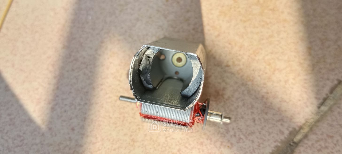

前几天松下剃须刀电机坏了,网上购入新电机换上正常,因为用了手机充电线焊接,用了两条红色,后来混淆了分不出正负线,看来家里还是缺少1007电子线,否则用红黑区分就不会温淆了。

liujun4590 发表于 2025-1-9 14:57
这电机的线还是比较粗的,一般也很难烧坏吧。
没烧坏,就是电刷长铜锈了

 楼主| 发表于 2025-1-9 16:03:51 | 显示全部楼层
确实没碳,只有绿锈

 楼主| 发表于 2025-1-9 17:14:08 | 显示全部楼层
liujun4590 发表于 2025-1-9 16:57
电刷清洗修复一下原装应该还好使。
问题是用锤砸开磁铁都砸坏了

电刷生锈了,如果天天用估计就不会生锈了。
完全正确,这个之前因为电池坏了,电池拆出来看见有针的,所以没买电池,放在抽屉里,一直躺了好几年,上星期塞了一个电池进去发现不启动了,才去买电机回来换,万宝至电机动力一点都不比松下原来的电机差,至于是否耐用就有待时间考验
hyadsla 发表于 2025-1-9 22:19
漆包线看起来蛮新的如果没有拆坏能否单独更换电刷呀!
磁石砸坏了,如果没坏当然可以单独换电刷,有单独电刷卖,就是后面的塑料盖,180电机2.8元一个,180碳刷4.38元一个
