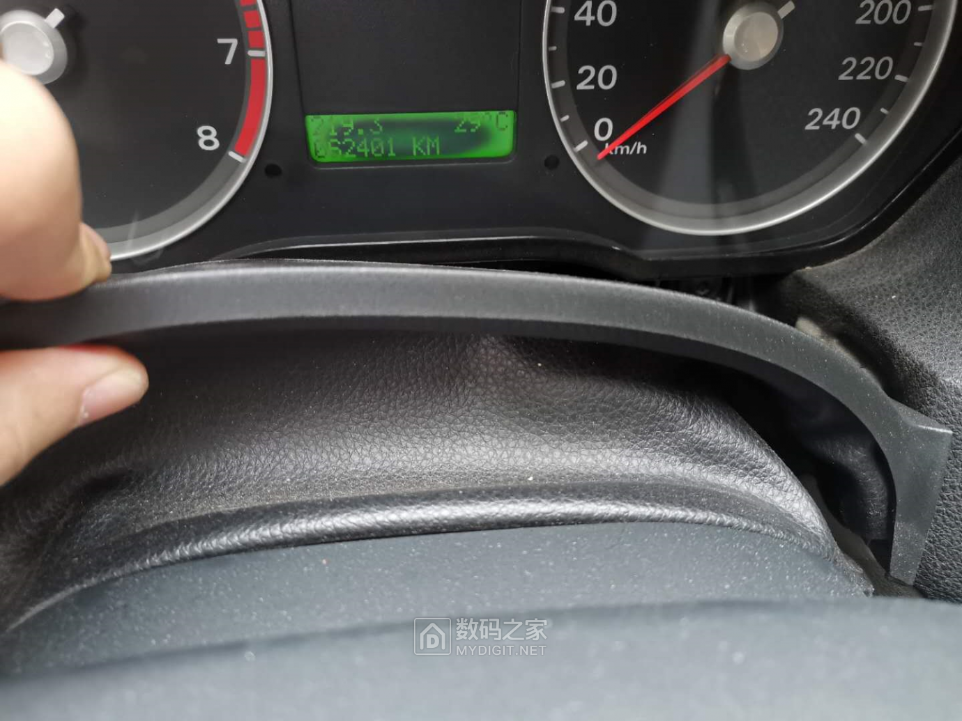

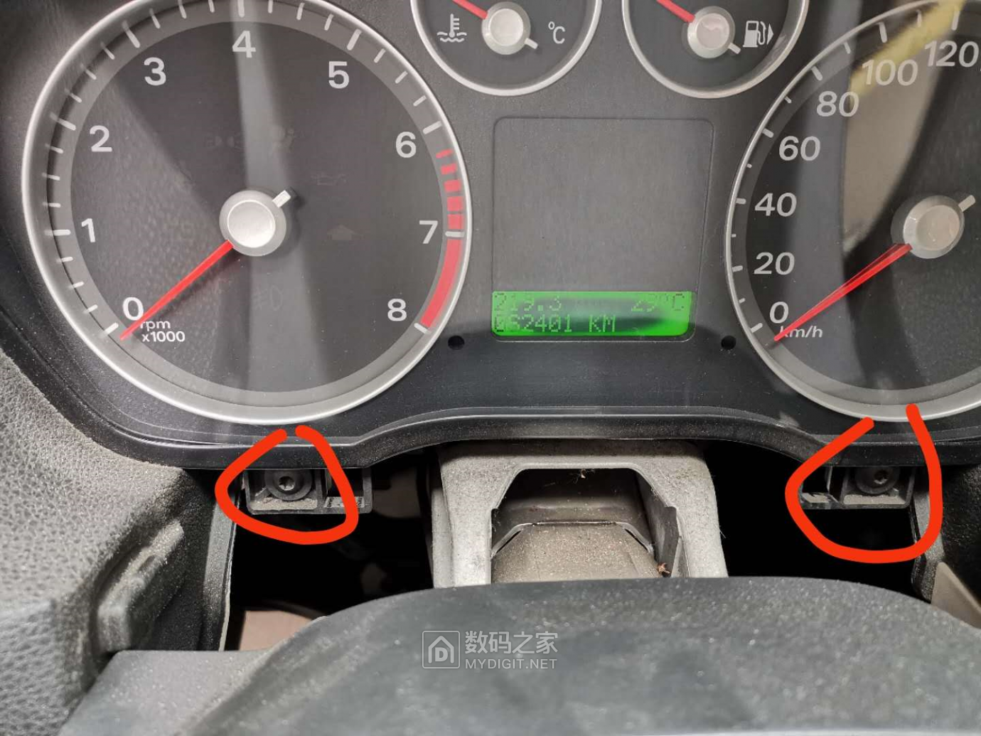

07年的福克斯,才开了6万多一点公里,大毛病没有,操控还是很好,就是油耗感人。一些部件逐渐开始老化,陆陆续续各种小毛病,能自己动手就自己来,自己修车也是一种乐趣。
去年夏天起显示屏突然开始有点发黑,到今年黑的厉害,看着碍眼,遂自己动手修复。主要工具材料:T20梅花螺丝刀一把、拆机塑料撬棒一根、去胶溶剂,并事先在T宝上买偏振膜一片(价格2元)。
这是发黑的液晶屏。
先拿掉连着装饰皮的塑料挡板。
先拿掉连着装饰皮的塑料挡板
先拿掉连着装饰皮的塑料挡板
红圈处两个螺丝用T20梅花螺丝刀卸掉。

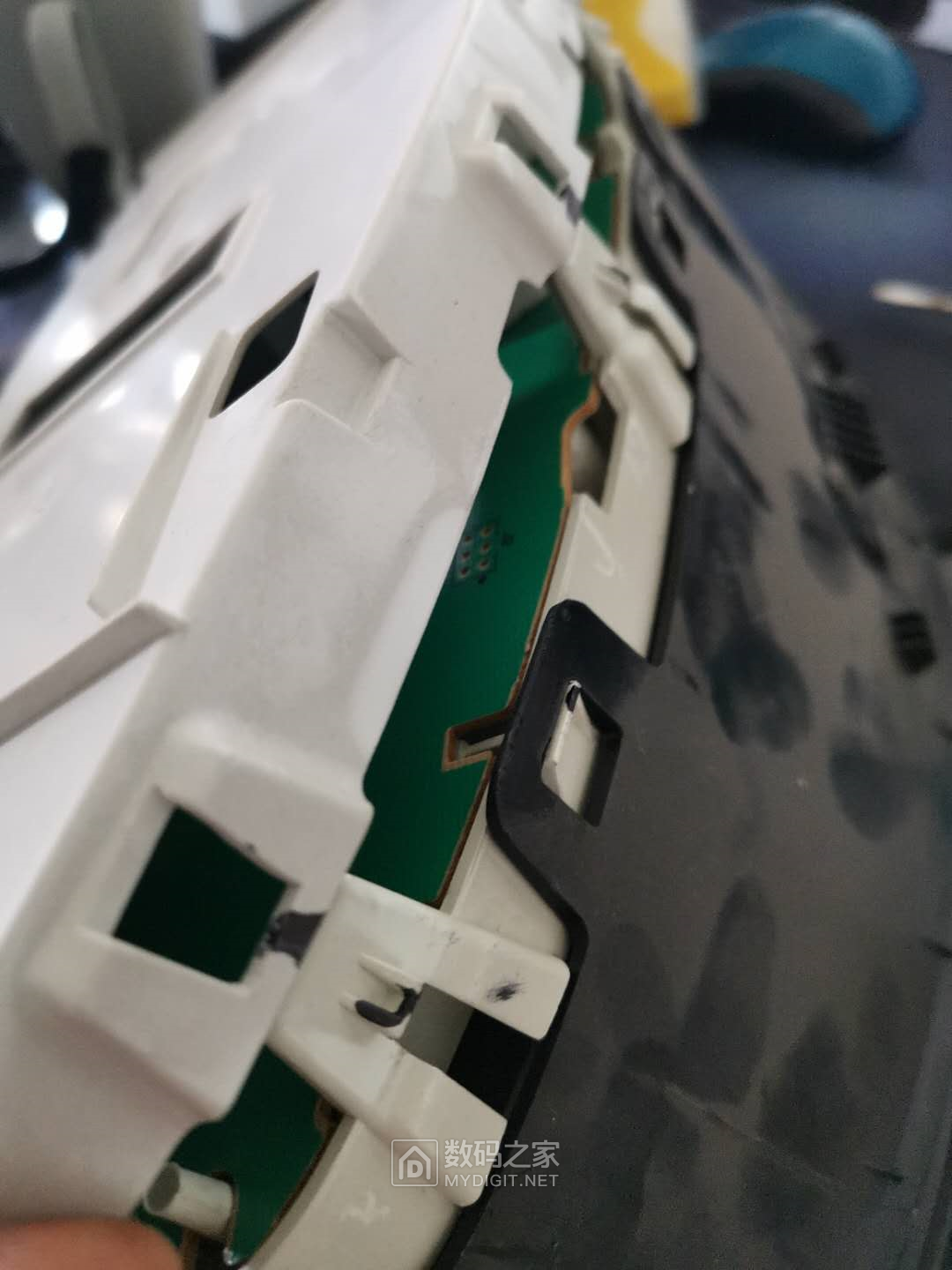

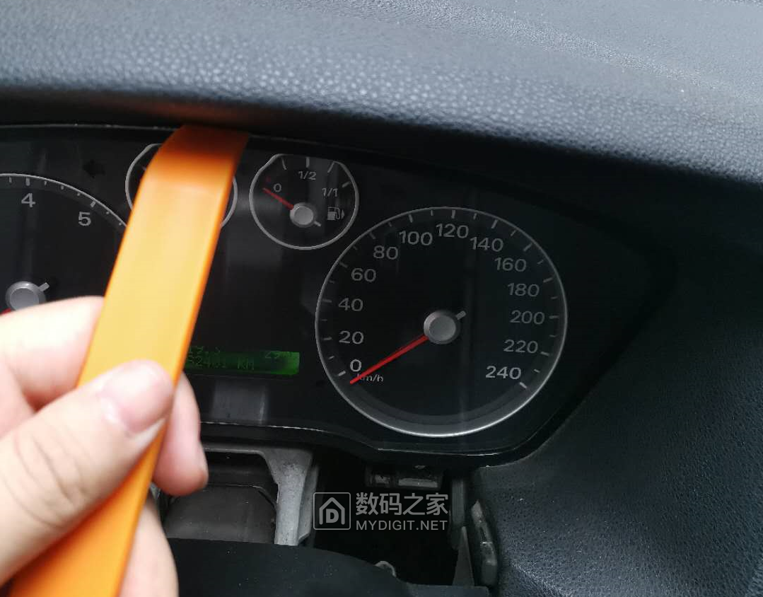

顶部插入撬棒,用力往下撬。
撬的就是顶部红圈中的卡扣结构。

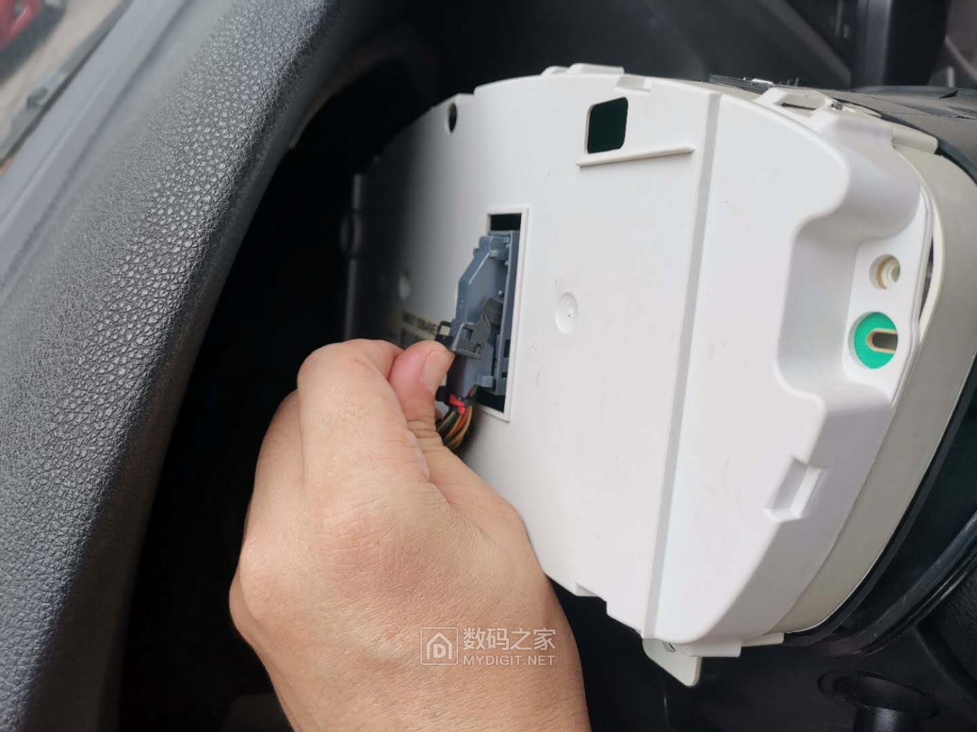

撬起线束接口上的黑色卡扣,取下线束。
撬开后盖看看,结果发现其实不必开后盖。
这是开了后盖的样子。
其实撬开这样子的卡扣,开前盖就好。

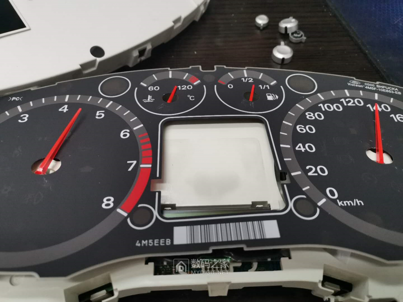

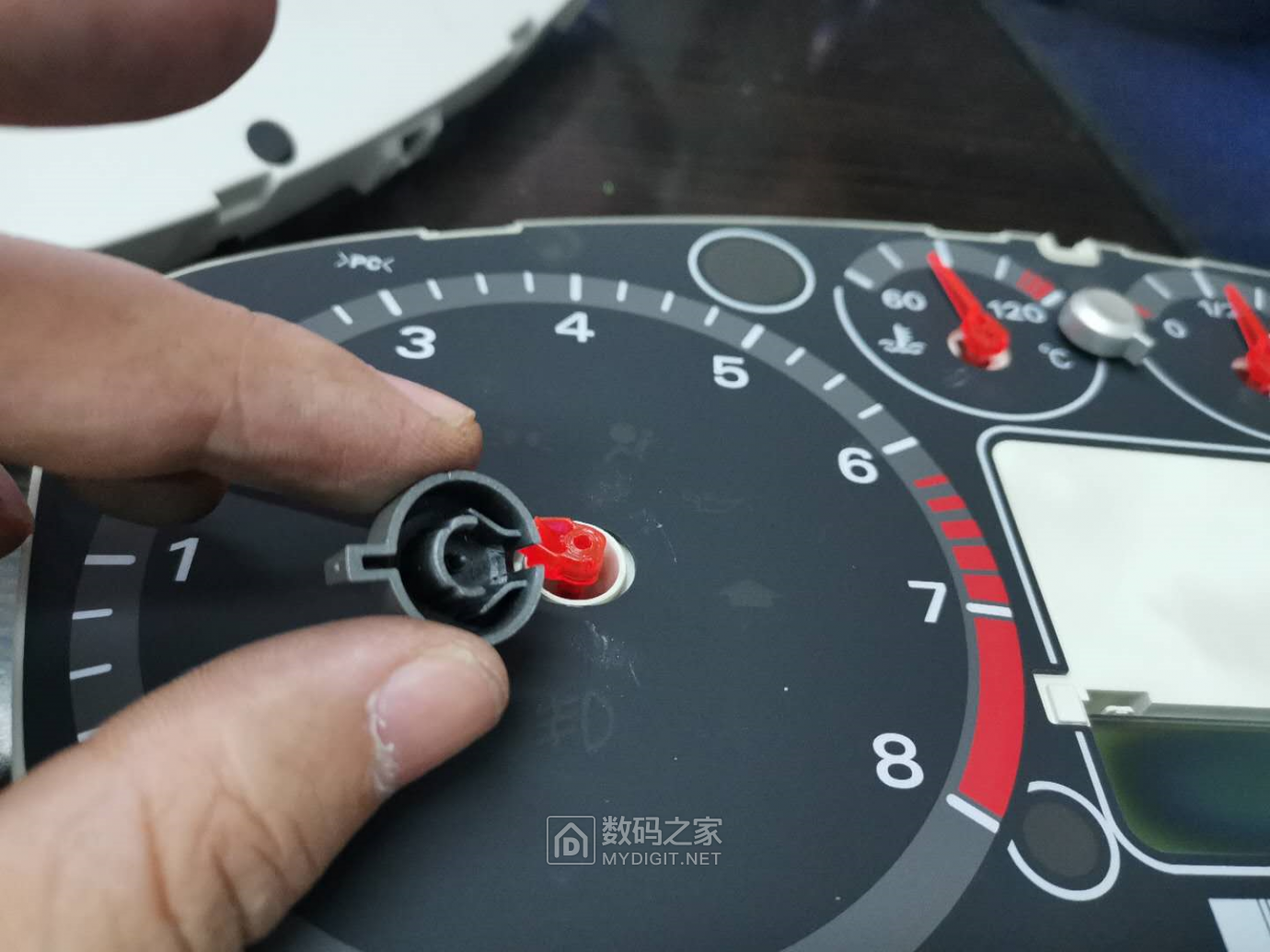

打开前盖露出表盘,先取下指针上的塑料装饰件。
试着拔指针,发现很紧,怕弄坏指针电机,就把四个指针从表盘塑料膜各自的洞里穿出来。

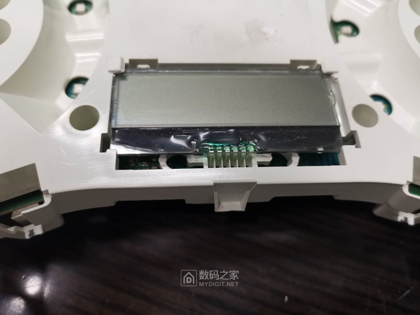

这是拿走塑料膜的表盘,拆卸就到此为止。

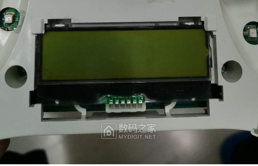

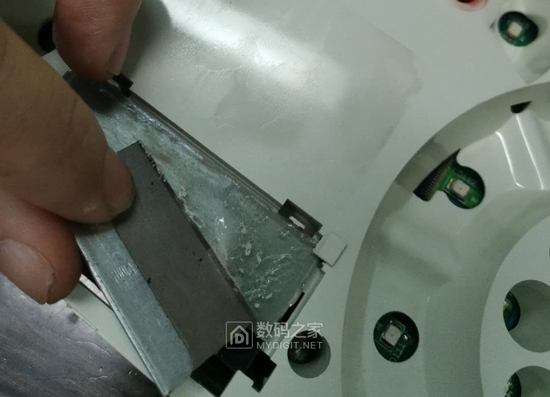

拿镊子揭起液晶屏表面的偏振膜。

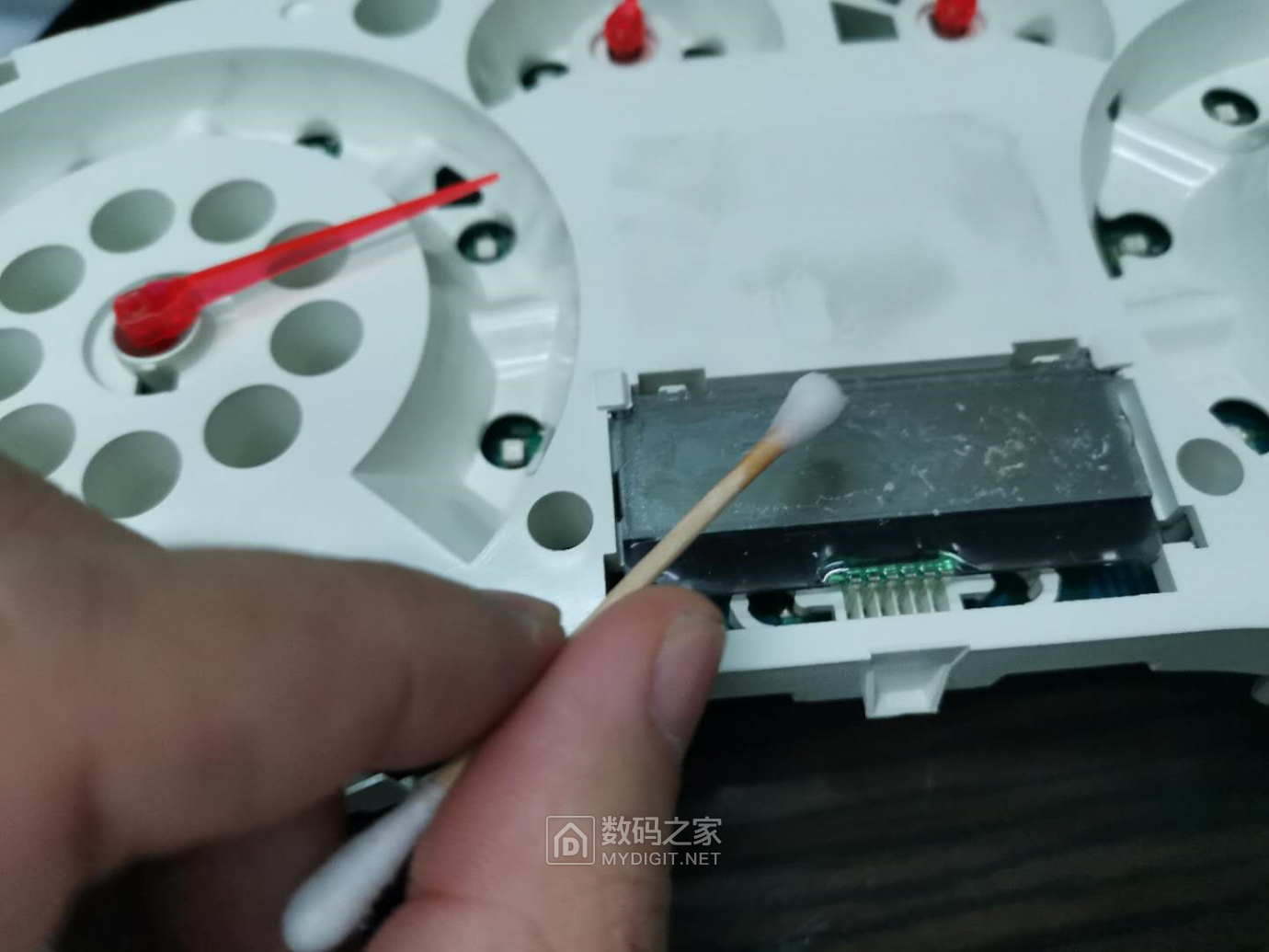

用去胶溶剂配合刀片去除残胶,我用的是洗板水,注意会溶化白色塑料框架,不要沾到液晶屏外面去。

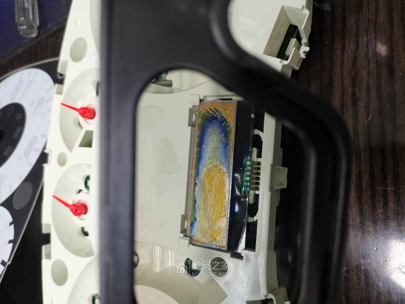

透过3D电影眼镜看看。揭走的老化偏振片还有一层偏振物质随着残胶留在屏幕表面,肉眼看是透明的,透过偏振镜片看是黑黑的。
3D电影镜片偏振轴是45度斜着的,这样两片对装偏振轴就是互相垂直,不用生产两种镜片。
眼镜镜片要斜着剪就太小了,盖不住液晶,否则连偏振片也不用买,直接从眼镜上拆。
配合去胶溶剂用刀片刮干净残胶。
这是清理完的液晶屏玻璃表面。

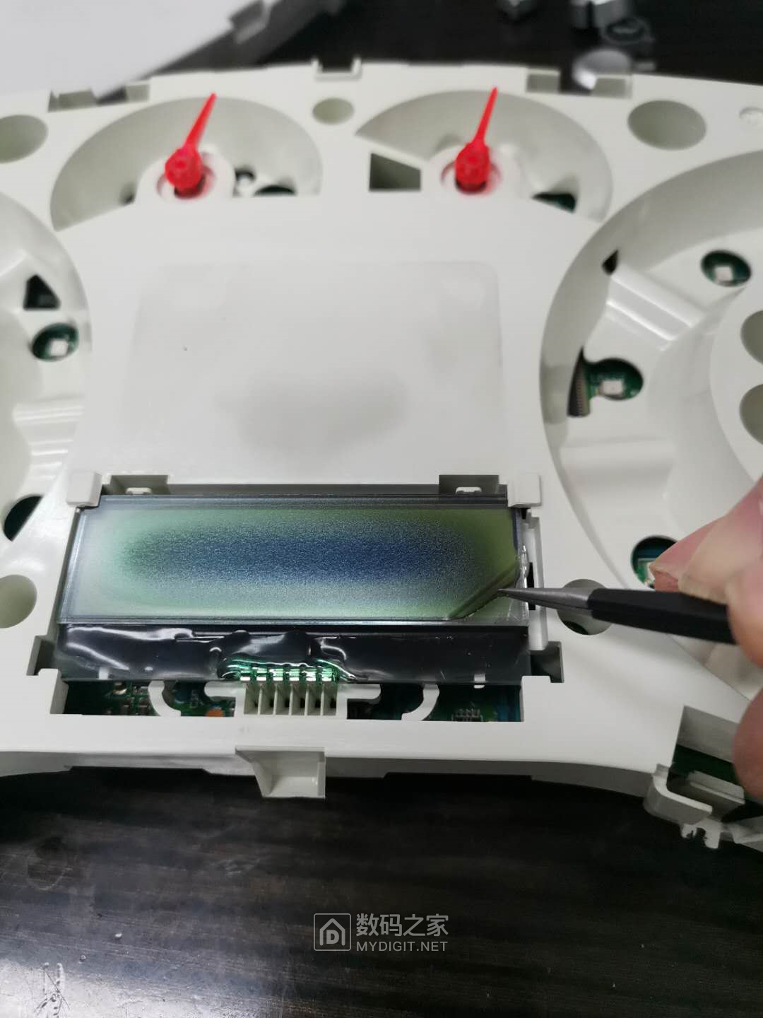

拿偏振片盖上找出正确角度,这是错误角度的效果,液晶呈紫色。少了一个角是我剪下来修一个盖革计数器的老化屏幕了。
把膜转90度后是正确的角度。

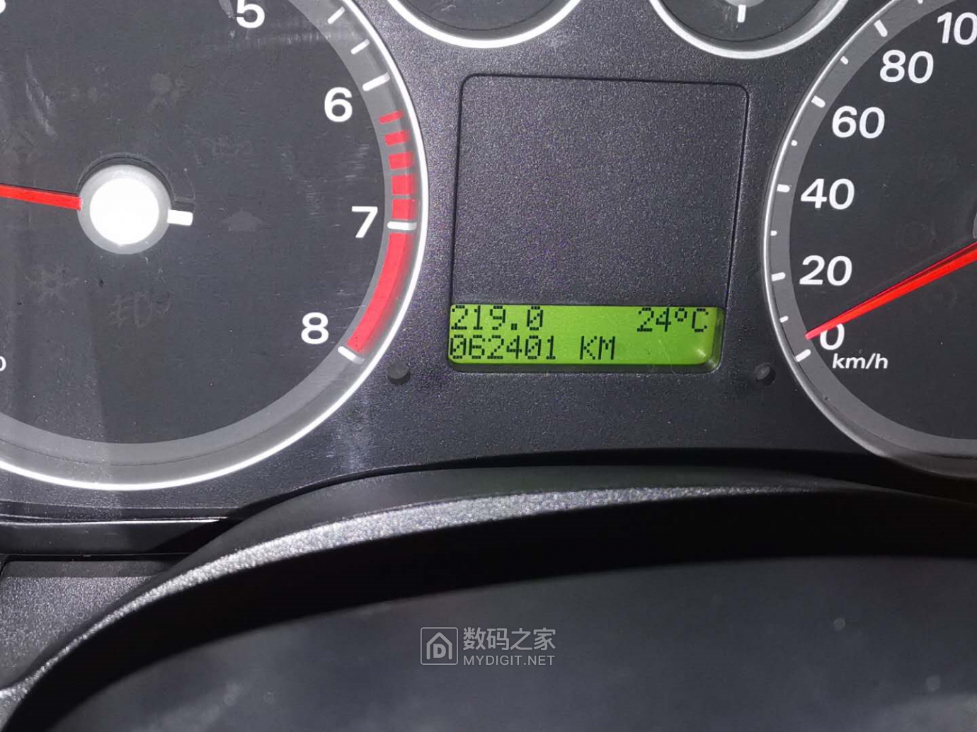

剪下合适尺寸,揭掉偏振片正反面的保护塑料膜,把其中一面有粘性的朝液晶屏贴上去。
有点像手机贴膜,尽量去除汽泡,虽然即使有也看不太出来。
然后就是各种复原,装车。透亮清晰的液晶屏又回来啦!

为什么贴完是绿色的?
很多带绿色led背光的单色点阵液晶,都会把屏幕通过偏振膜过滤后的呈现颜色直接做成绿色,这样环境光照到屏背面反光膜反射回来的光线少,更易读。
