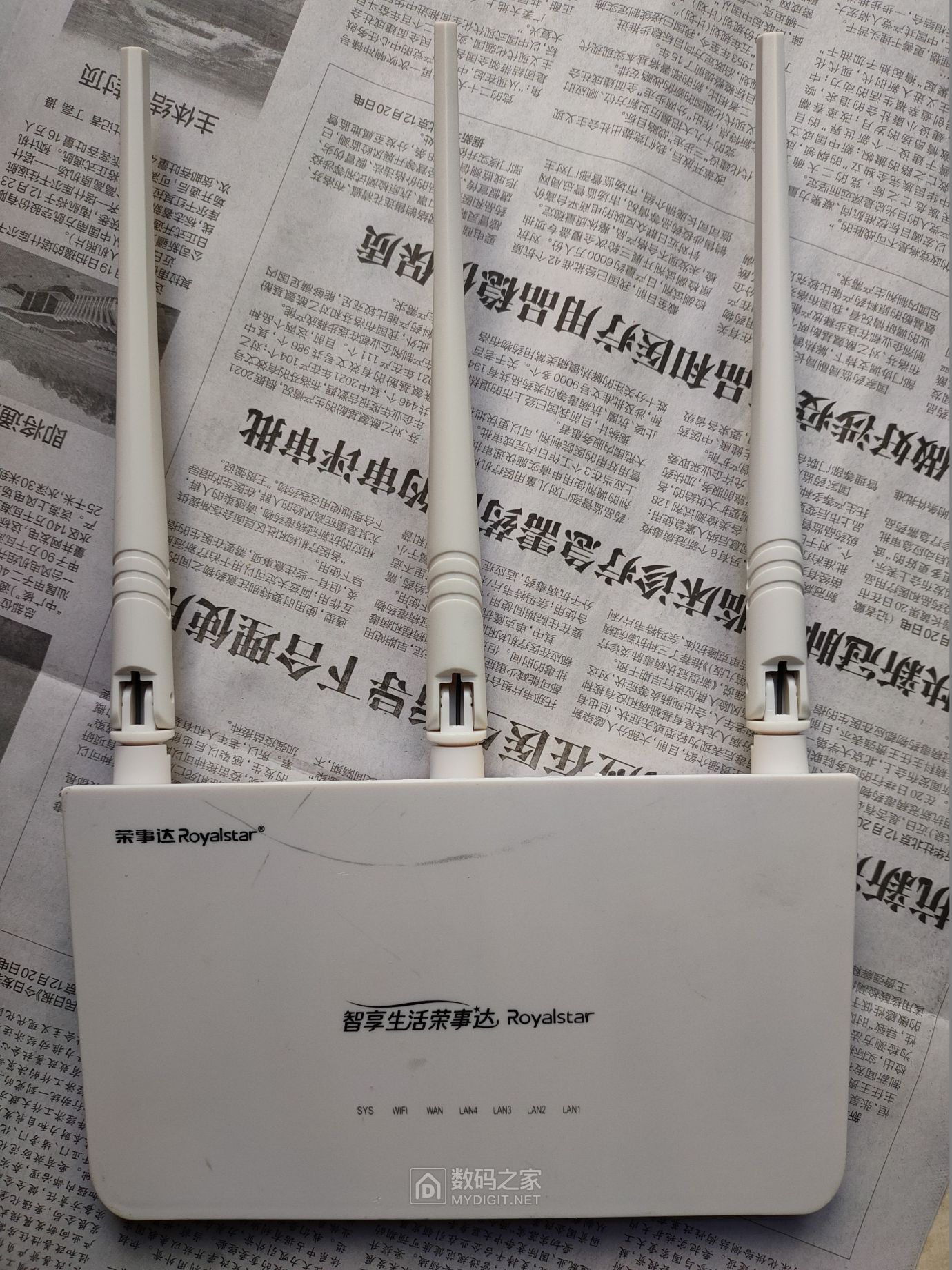

MT7620N早已是昨日黄花,但这个荣事达路由与其它MT7620N路由相比,却有其“特殊”之处——外挂了A7106无线模块。
中规中矩的造型,三根天线玲珑别致。
标签清晰表明身份,配置应该不会太低。
有USB口,网口也是正儿八经的没偷工减料。

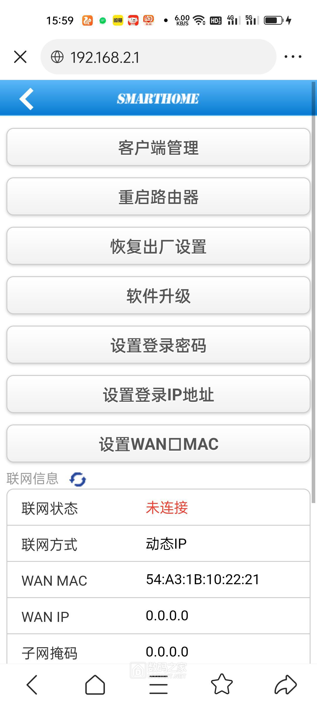

设置界面简洁,一目了然的功能,但信号放大是个亮点。
系统工具只有几个基本设置选项。
无线中继放大的信号还可以。
