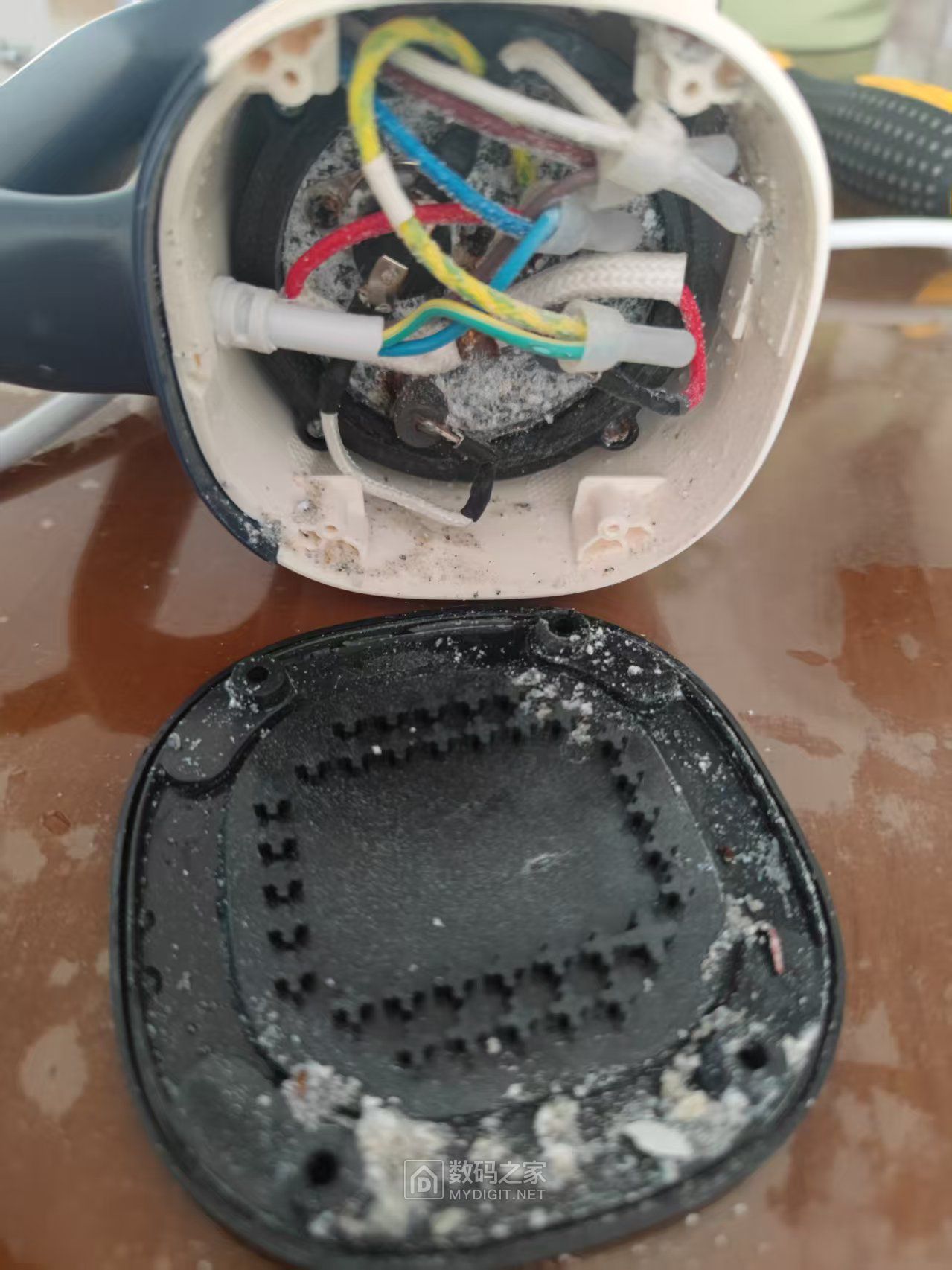

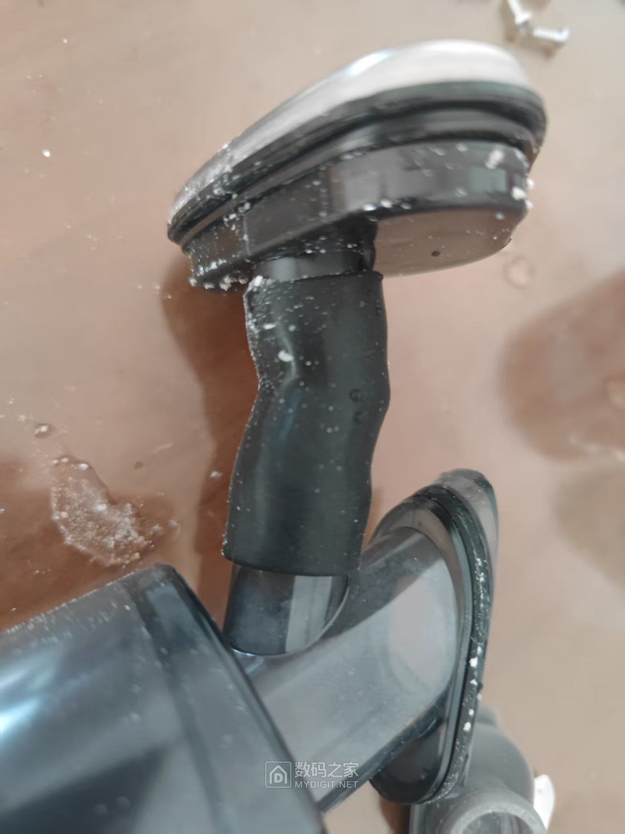

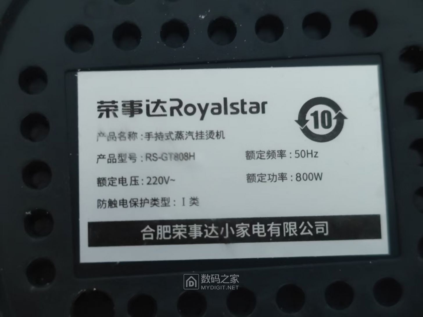

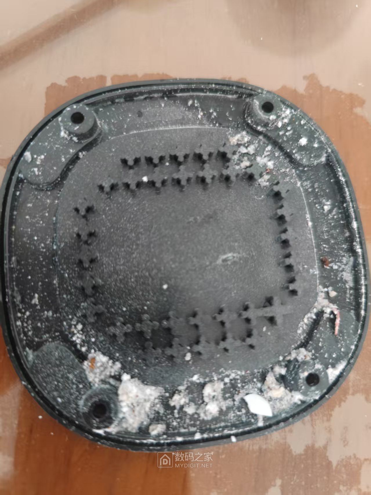

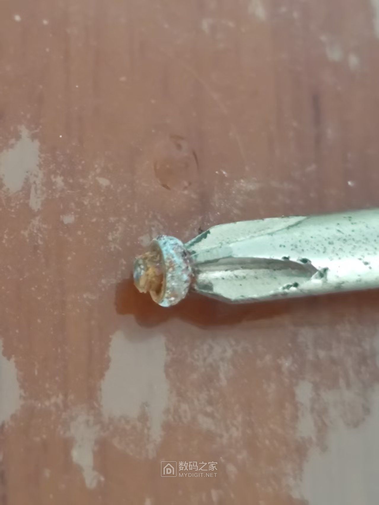

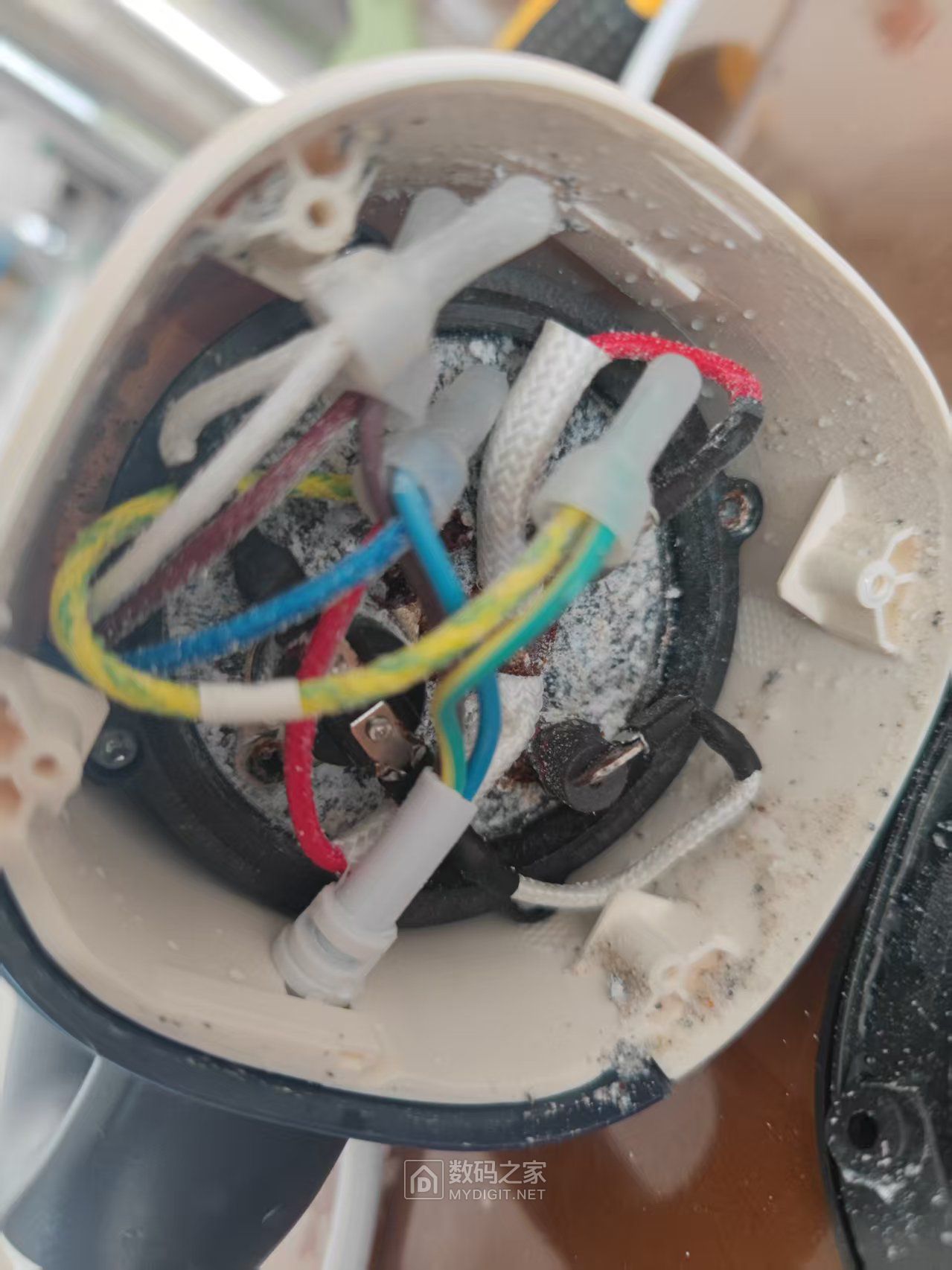

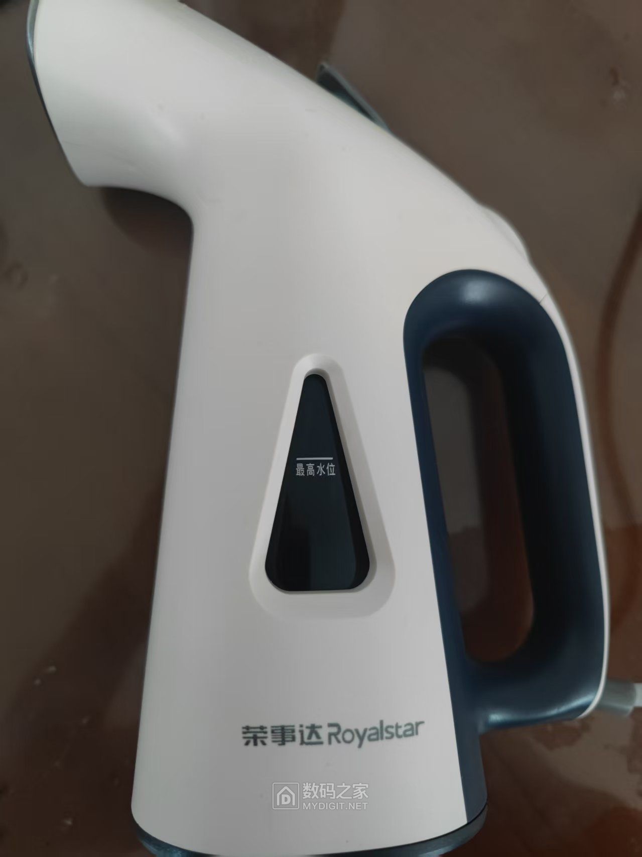

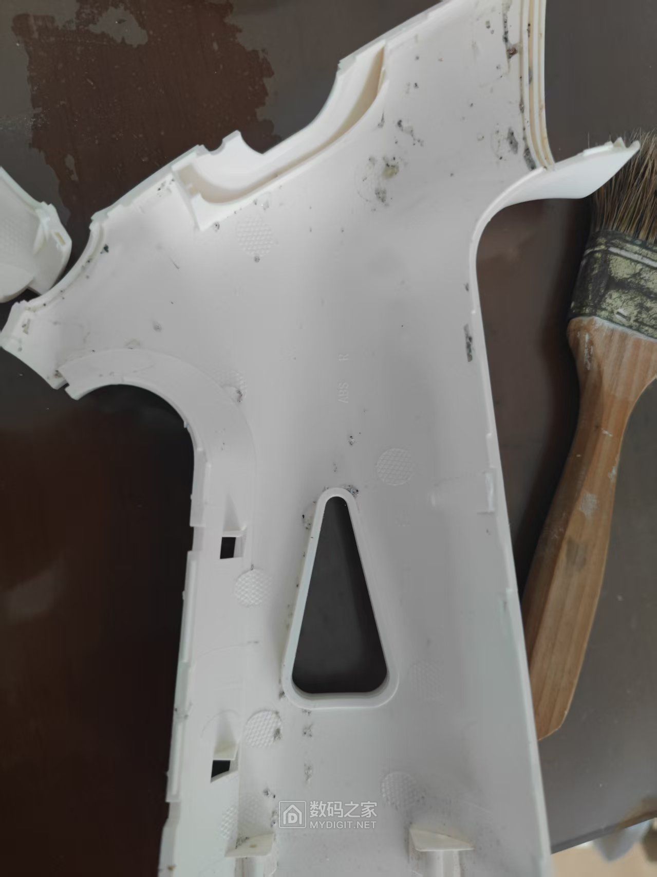

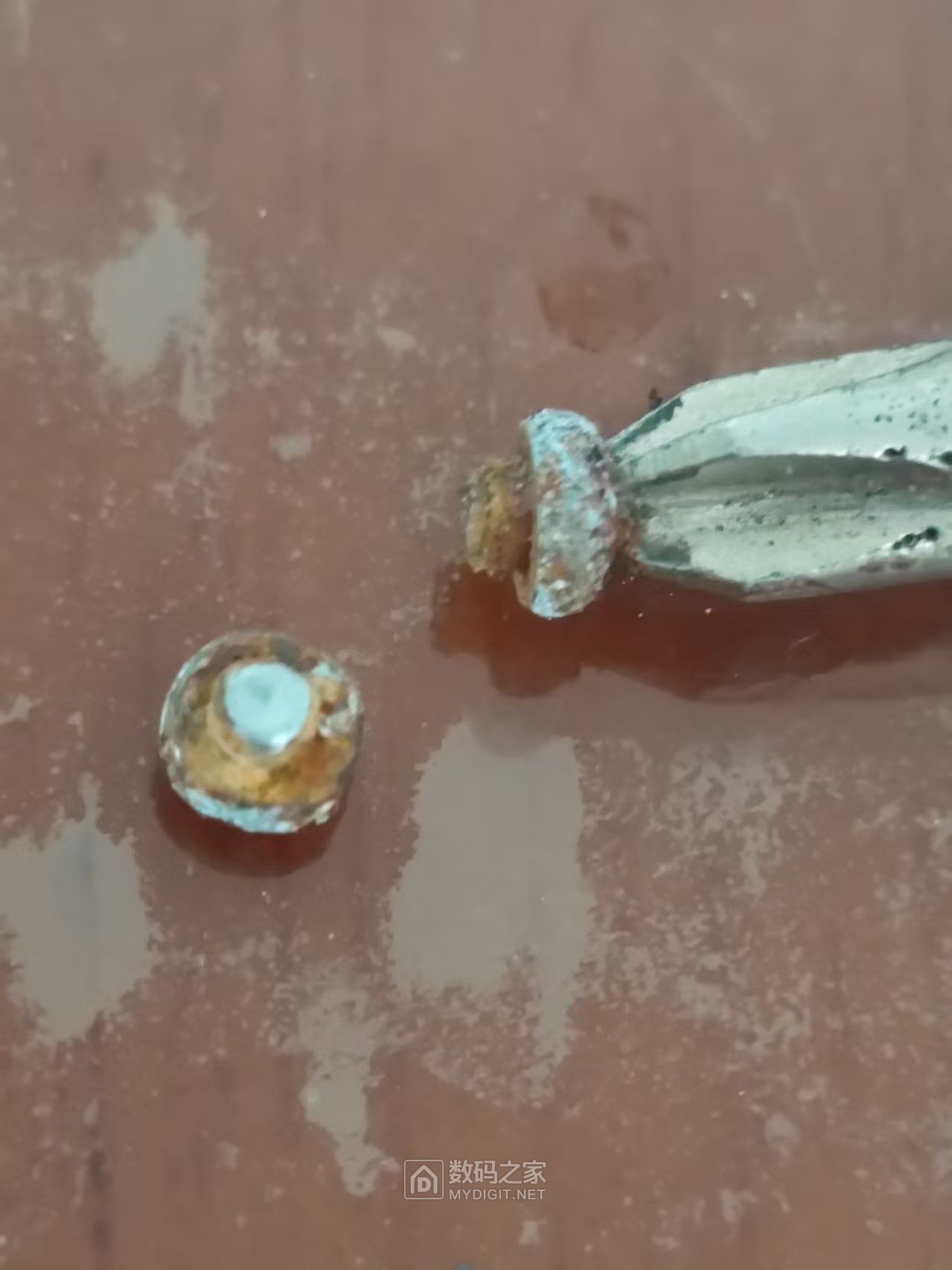

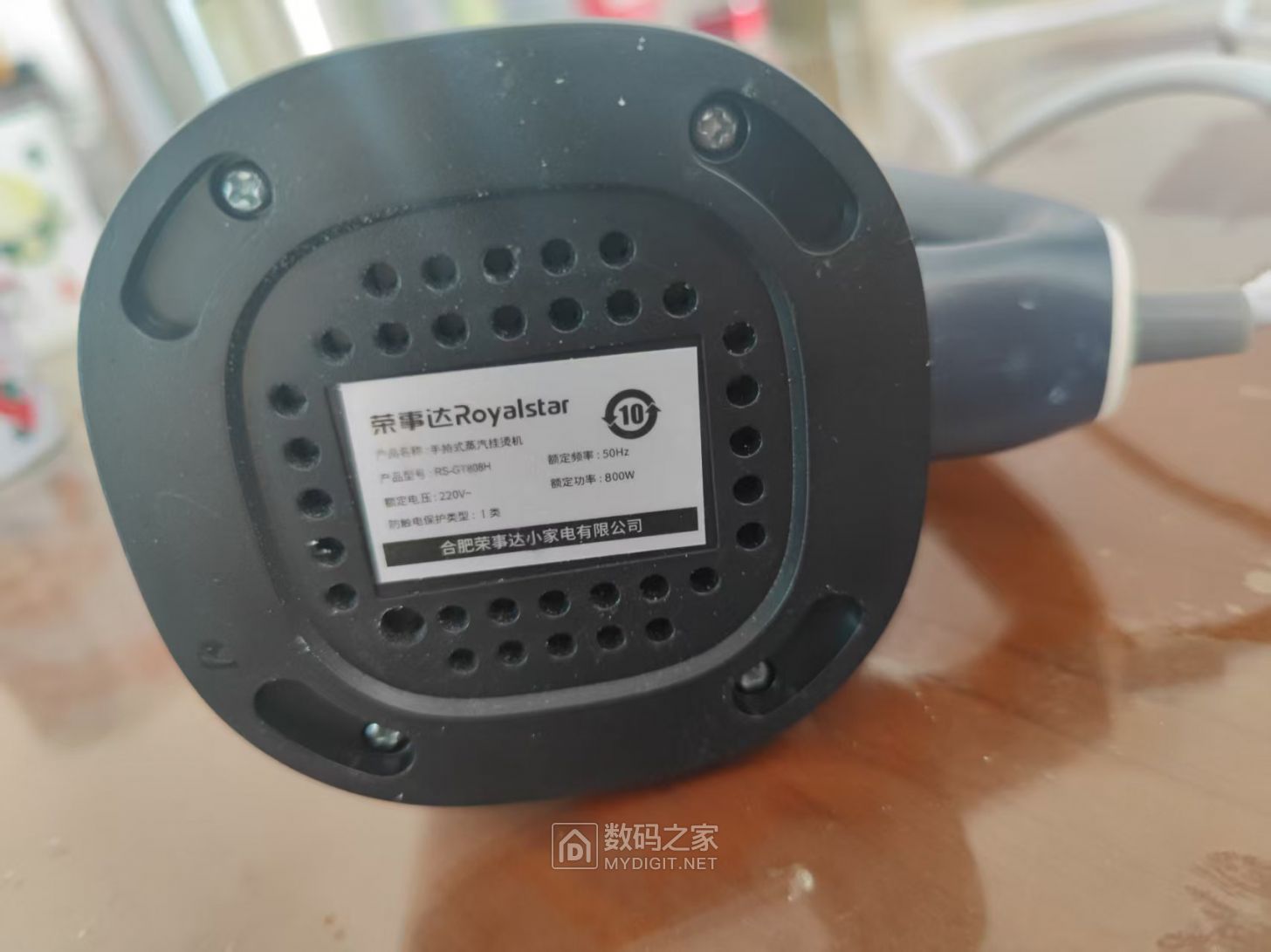

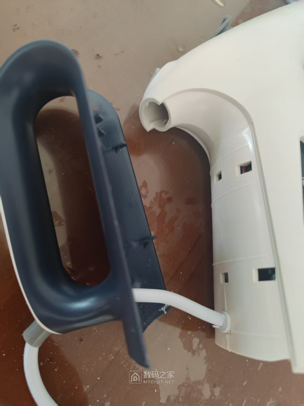

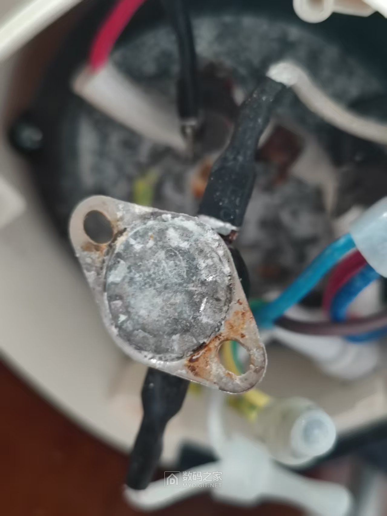

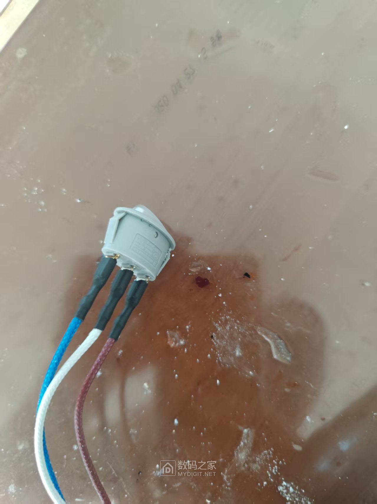

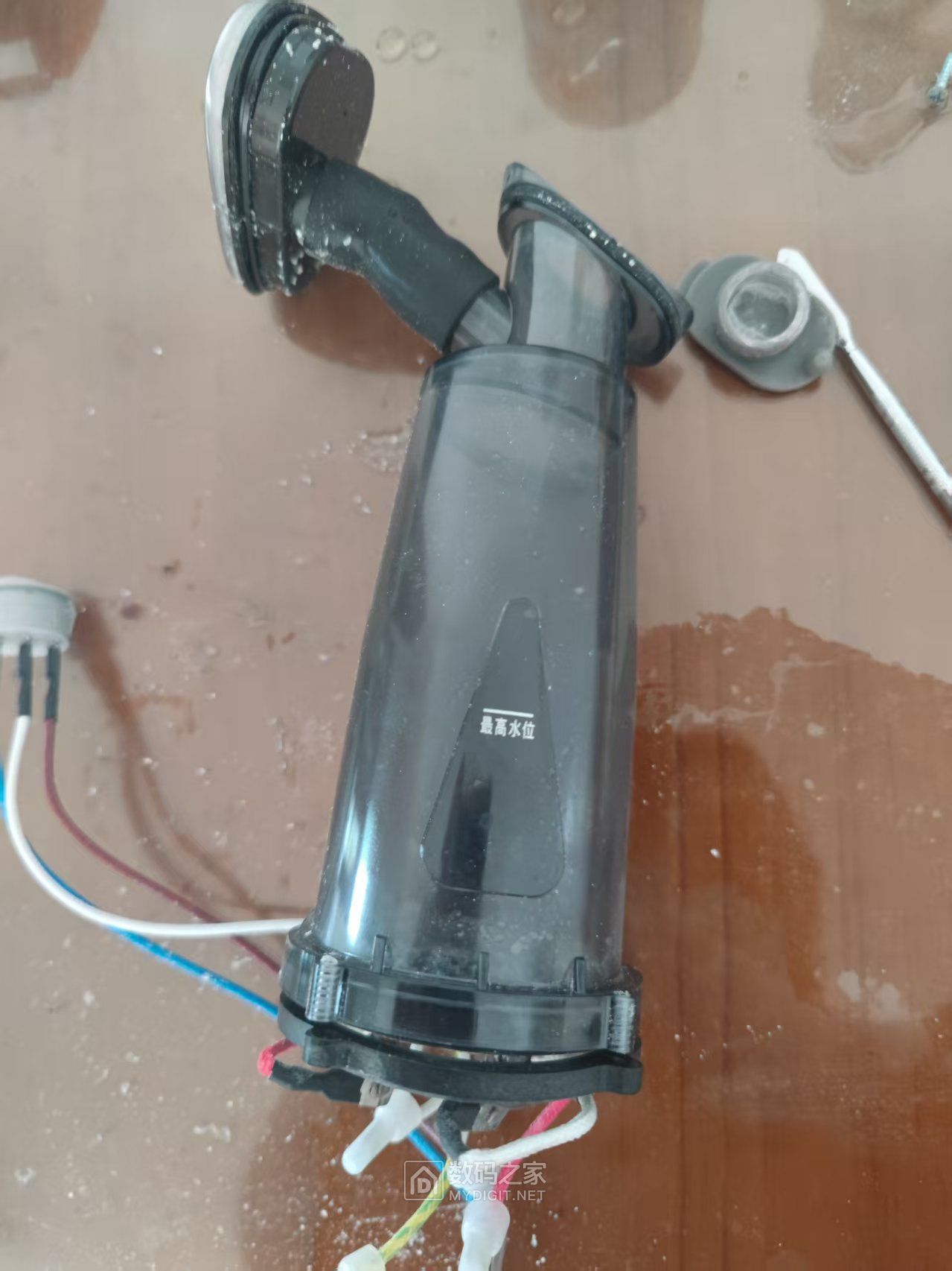

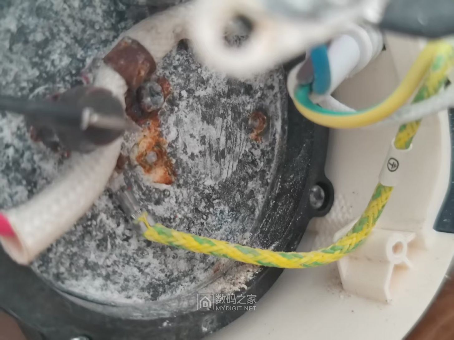

邻居荣事达手持式蒸汽挂烫机不能使用,拿来帮维修,还没修过这种产品正好过学习下,看外观以为内部有什么特点,先试机能开机加热,开关指示灯一直常亮,但过几分钟800w这点水还是不能出蒸汽,看来只有拆开检查原因,内部腐蚀水垢严重清理,在检查保险,陶瓷温控,发热盘通断阻值正常,怪事怎么不正常使用,问题出在那,检查电路发现是指示灯误导,它是电源指示灯,不是加热指示,这个设计有问题,看来是温控的问题,加热时没有达到要求温度提前断开,关机后又能复位,不好测试好坏,在通电用试电笔检查温控真的是它的问题,只有拆出更换,问题来了加热板因腐蚀固定温控螺丝拧断,麻烦请教各位有无好的方法固定,钻孔、硅胶和AB胶
