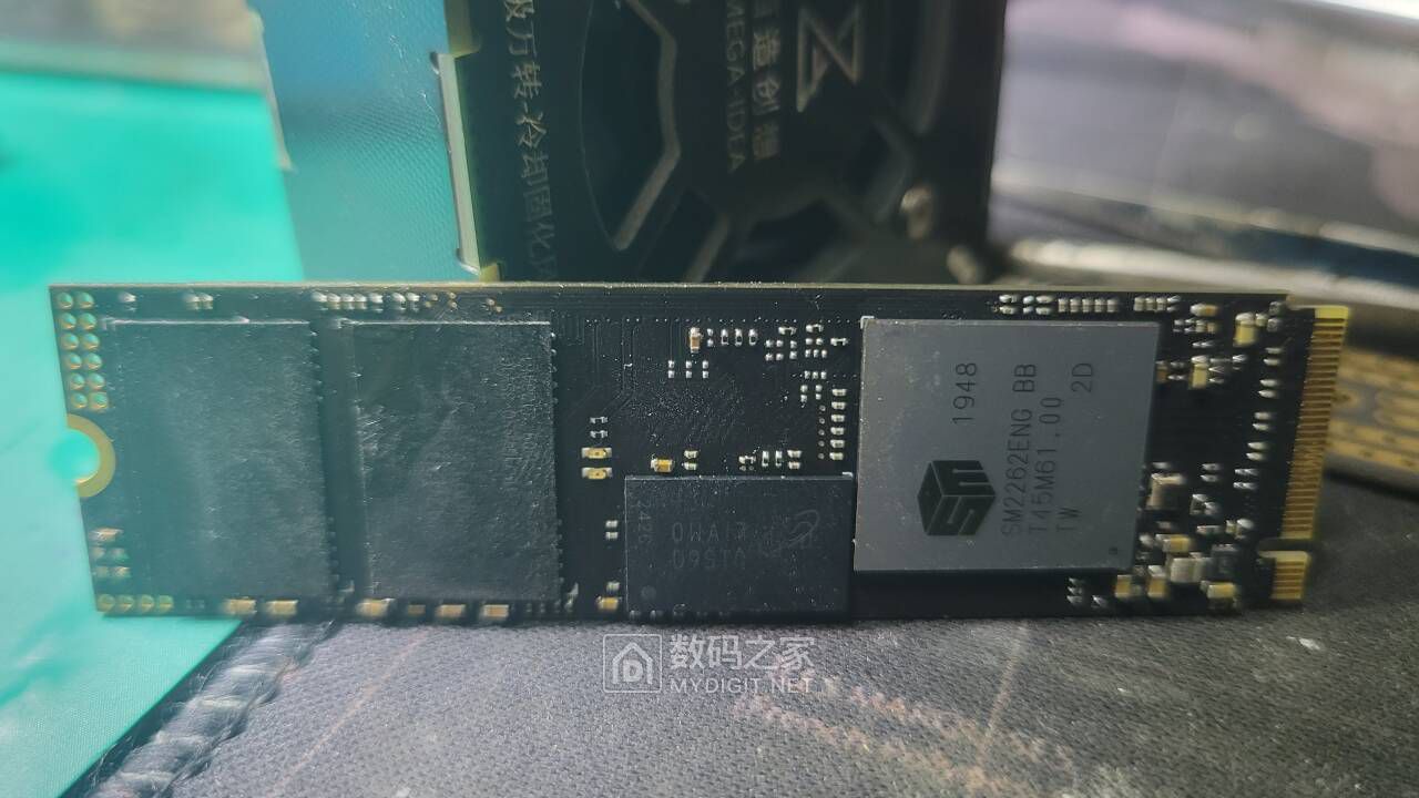

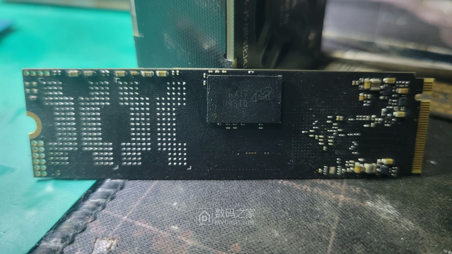

1G识别,但不管怎么焊闪存,就是不识别闪存。是不是这板有什么讲究?
3.3 1.8 1.35 电压有。
问过商家,说是NW921 NW968 NW956 NW977 mt29f2t08euhaf 都可以。
想想,就算我的闪存是NW912,至少也要识别ID吧,焊接没问题。
难道要焊满4颗?

刚量了,所有的VCCQ 都有1.79V供电

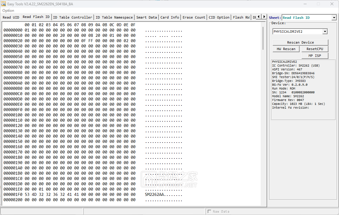

新问题又来,
NW912 2片,开卡成功,TG跳线不接。
2V24 1片,TG跳线接不接,都不认。片肯定是好的,焊接没问题。可以识别1G,查看ID时,软件卡死。

nw912 1.8V 开卡成功。
 楼主| 发表于 2024-10-5 17:02:58 | 显示全部楼层
2V24 单片,开得了。
总结下:
1 这板还行,注意TG,然后是拆机板,有些掉件,要补。
2 2V24 开不了,原因是:妈的,接电忘记短接进ROM模式。
 楼主| 发表于 2024-10-7 19:39:38 | 显示全部楼层

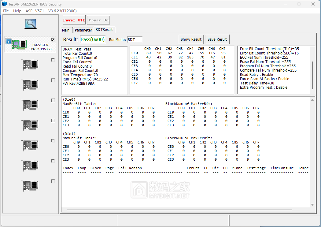

来结贴,汇报下成果
