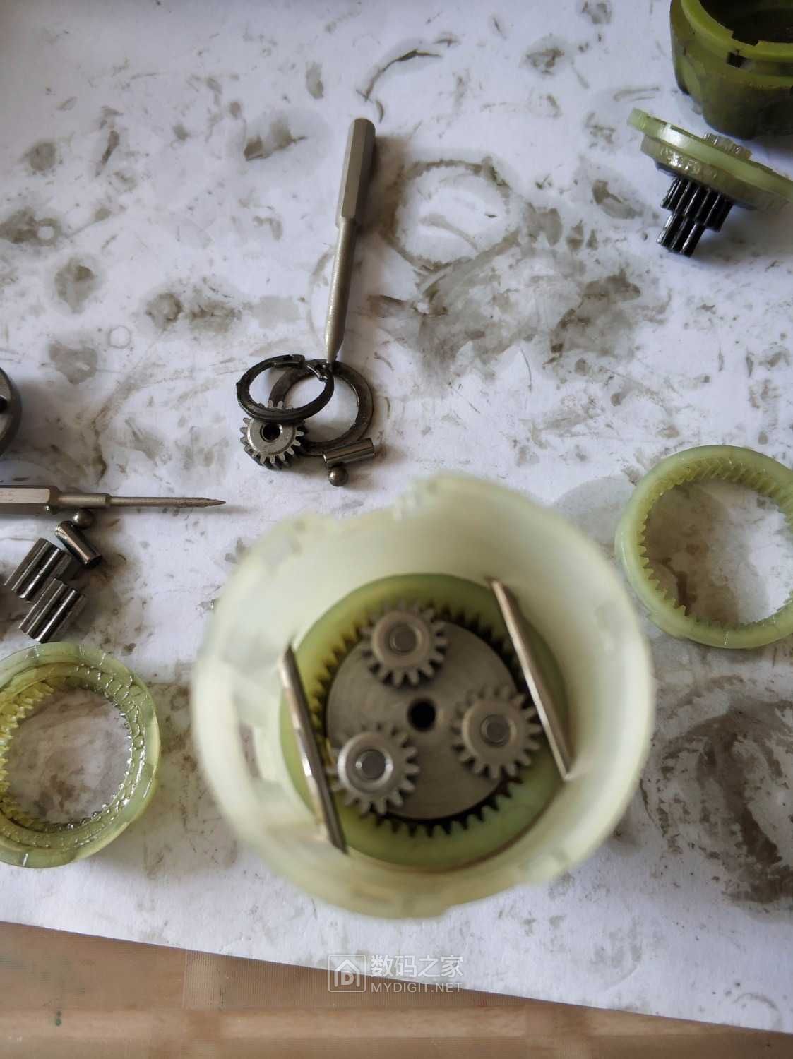

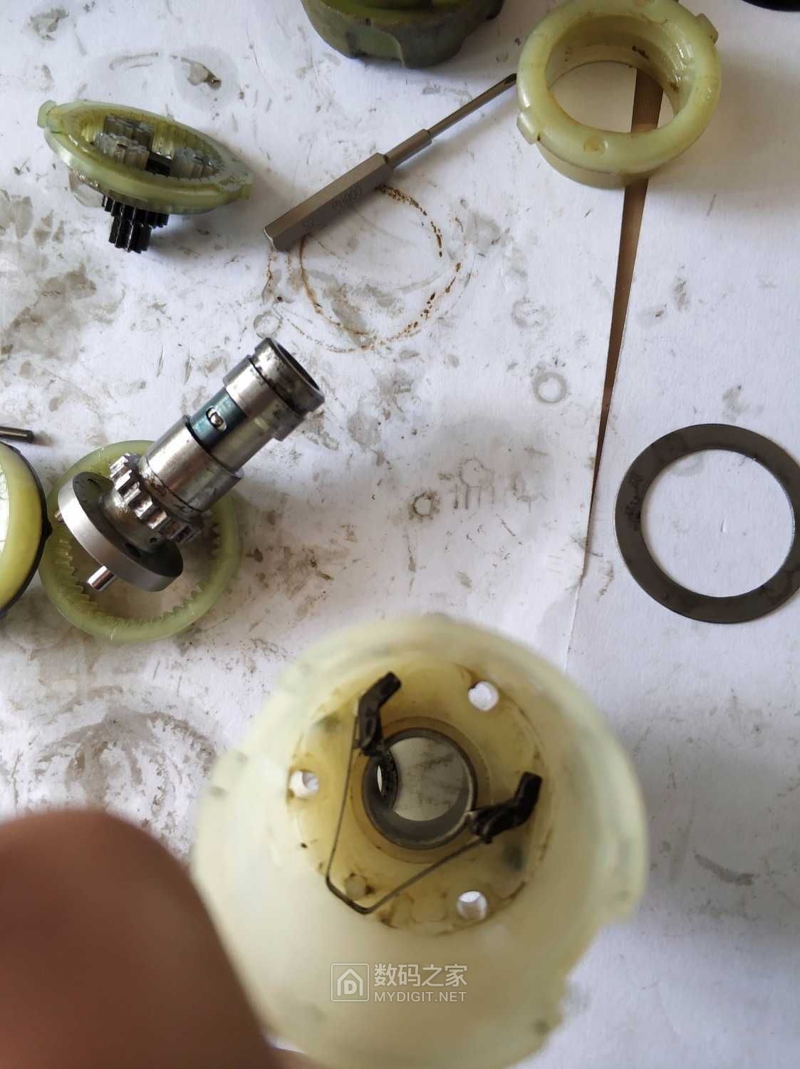

不知道怎么办了,网上只能搜到大概得拆解图,没有详细的,感谢楼下的教程,目前已装好,还有问题就是扭力过大,卖家改的3.6v电机+18650电池 不知道是不是和这个有关,1挡极限捏停,后面几档手是停不了的,5 6两档自攻螺丝打到低 马达不转了,勉强哒哒 打滑两声。 还有就是逆时针 有哒哒哒哒的声音,开关顺时针归位不正常,看有帖子说打磨一下,我是看到开关那被磨出了小槽,把这个槽磨平?目前最大的问题是开关 归位有问题,拆开仔细看了下, 开关里面的那个机关被磨出一个槽来了,所以没有回弹力度了
 楼主| 发表于 2019-4-19 14:10:43 来自手机浏览器 | 显示全部楼层
这样转不动了
 楼主| 发表于 2019-4-19 14:14:16 来自手机浏览器 | 显示全部楼层
是这样装吗,卡主根本转不了

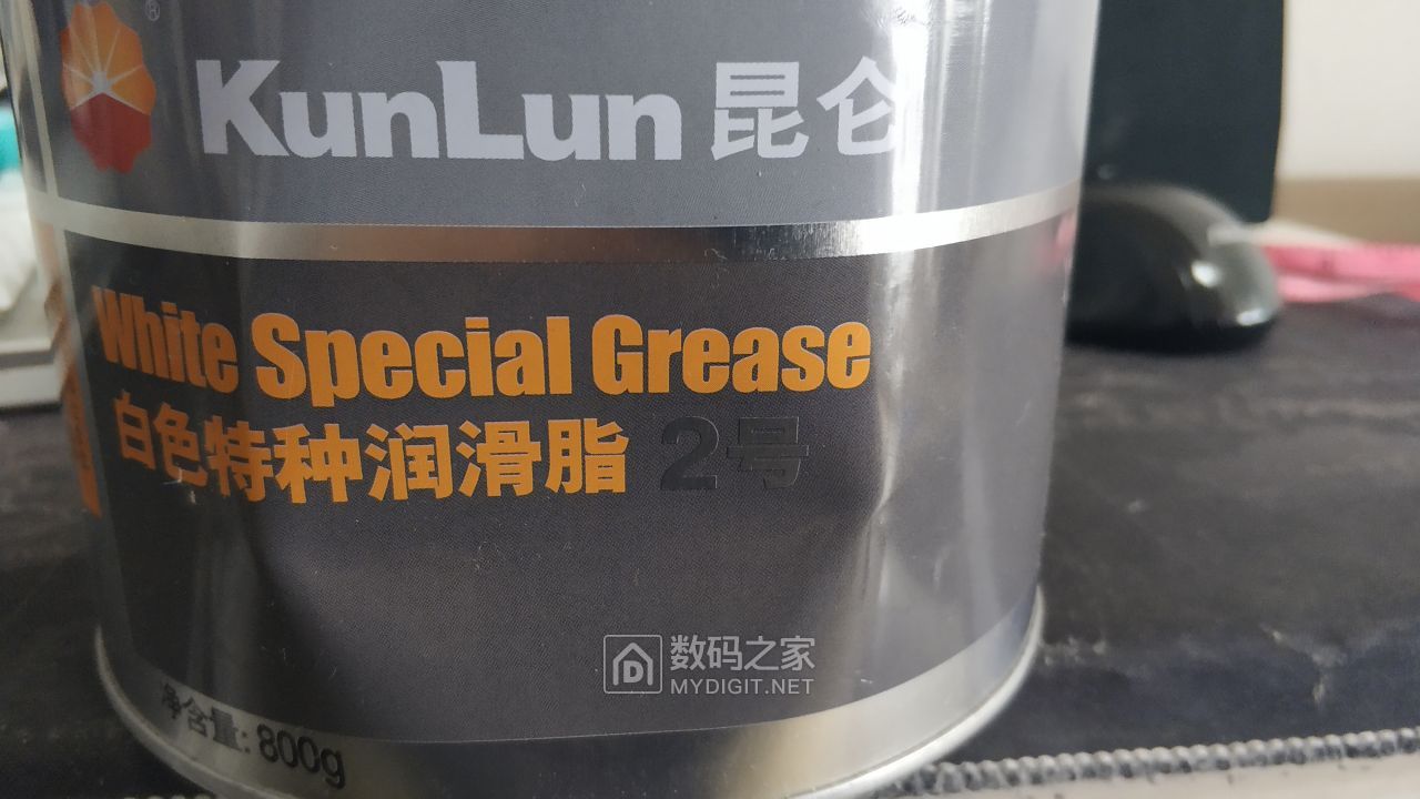

天使的魔翼 发表于 2019-4-19 15:34
6220最重要的秘籍---------扭力环垫片及三个钢柱要清洁无油脂,否则会出现粘附现象,影响到扭力打滑反应。 ...
我收的这个,卖家改的3.6v 刚用自攻螺丝试下,不能说不能打滑,但也非常困难,按帖子试过,我把油脂都擦了,感觉扭力太大,1挡手也非常勉强刹住,也不知道哪个环节出了问题
 楼主| 发表于 2019-4-20 10:13:16 来自手机浏览器 | 显示全部楼层
天使的魔翼 发表于 2019-4-20 00:09
怕你出这样的问题,特地把贴子都给你了。
怎么来说咧,原装是2.4V电压,改成18650电池后,使用的是3.6-4 ...
谢谢,这帖子我认真看了,我用老虎钳试了下,1-5档可以打滑,6档没办法了,算了,侧面的自攻螺丝都给我弄滑丝了一个,不敢再拆了。
现在扭力过大,是不是和锂基脂有关?这起子开关还有替代方案?我拆开看过,开关那个有弹簧的小杆子抵住的对面三角槽被磨得没有起伏了,就没有手感了
 楼主| 发表于 2019-4-20 12:45:34 | 显示全部楼层
晚风飘飘 发表于 2019-4-19 20:33
低速扭力大,高速扭力小,你切换试试
高速确实更容易打滑
