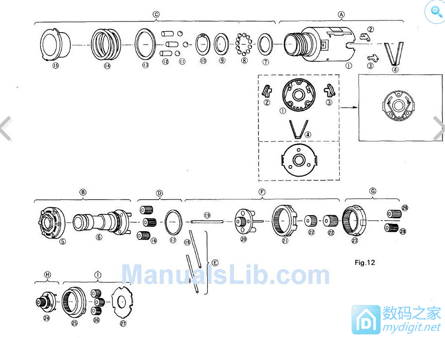

不知道怎么办了,网上只能搜到大概得拆解图,没有详细的,感谢楼下的教程,目前已装好,还有问题就是扭力过大,卖家改的3.6v电机+18650电池 不知道是不是和这个有关,1挡极限捏停,后面几档手是停不了的,5 6两档自攻螺丝打到低 马达不转了,勉强哒哒 打滑两声。 还有就是逆时针 有哒哒哒哒的声音,开关顺时针归位不正常,看有帖子说打磨一下,我是看到开关那被磨出了小槽,把这个槽磨平?目前最大的问题是开关 归位有问题,拆开仔细看了下, 开关里面的那个机关被磨出一个槽来了,所以没有回弹力度了

发表于 2019-4-19 15:28:13 | 显示全部楼层
temporain 发表于 2019-4-19 14:14
是这样装吗,卡主根本转不了
可怜的孩子,你装错了。看看下面的爆炸图吧:
发表于 2019-4-19 15:34:29 | 显示全部楼层
6220最重要的秘籍---------扭力环垫片及三个钢柱要清洁无油脂,否则会出现粘附现象,影响到扭力打滑反应。扭力弹簧如有正反,需注意安装方向。主轴锁块尽量少油或无油,试验下来过多的油脂会影响主轴锁定。变速箱内高低速两个大齿圈外圈要少油或油脂不能粘稠,否则加重电机负担,会增加1-1.5A电流。

 楼主| 发表于 2019-4-19 19:41:47 | 显示全部楼层
天使的魔翼 发表于 2019-4-19 15:34
6220最重要的秘籍---------扭力环垫片及三个钢柱要清洁无油脂,否则会出现粘附现象,影响到扭力打滑反应。 ...
我收的这个,卖家改的3.6v 刚用自攻螺丝试下,不能说不能打滑,但也非常困难,按帖子试过,我把油脂都擦了,感觉扭力太大,1挡手也非常勉强刹住,也不知道哪个环节出了问题

发表于 2019-4-20 00:09:12 | 显示全部楼层
temporain 发表于 2019-4-19 19:41
我收的这个,卖家改的3.6v 刚用自攻螺丝试下,不能说不能打滑,但也非常困难,按帖子试过,我把油脂都擦 ...
怕你出这样的问题,特地把贴子都给你了。
怎么来说咧,原装是2.4V电压,改成18650电池后,使用的是3.6-4.2V电压,电机肯定转速增加了,扭力力矩也大了。
怎么修复扭力打滑,请认真看看下面这一贴,这贴实际上是6220修复的精华,所有大神都给出了意见,你这个机子一看就明白:波箱没有完全清洗干净,齿轮与齿圈等零件也没有清洗干净;润滑脂不对,应该用低标号1号锂基脂;另外,扭力打滑两个卡件、传动装置、弹簧、承珠等都是油腻腻的,扭力肯定不会正常;更换电池、电机后,低速档1-4档打滑,高速档1-5档打滑。

 楼主| 发表于 2019-4-20 10:13:16 来自手机浏览器 | 显示全部楼层
天使的魔翼 发表于 2019-4-20 00:09
怕你出这样的问题,特地把贴子都给你了。
怎么来说咧,原装是2.4V电压,改成18650电池后,使用的是3.6-4 ...
谢谢,这帖子我认真看了,我用老虎钳试了下,1-5档可以打滑,6档没办法了,算了,侧面的自攻螺丝都给我弄滑丝了一个,不敢再拆了。
现在扭力过大,是不是和锂基脂有关?这起子开关还有替代方案?我拆开看过,开关那个有弹簧的小杆子抵住的对面三角槽被磨得没有起伏了,就没有手感了

发表于 2019-4-20 23:45:11 来自手机浏览器 | 显示全部楼层
全新货六档也不打滑,扭力大了,是因为使用了3.6V的18650电池,原装电池是2.4V镍氢电池。电压增加转速递增加。
