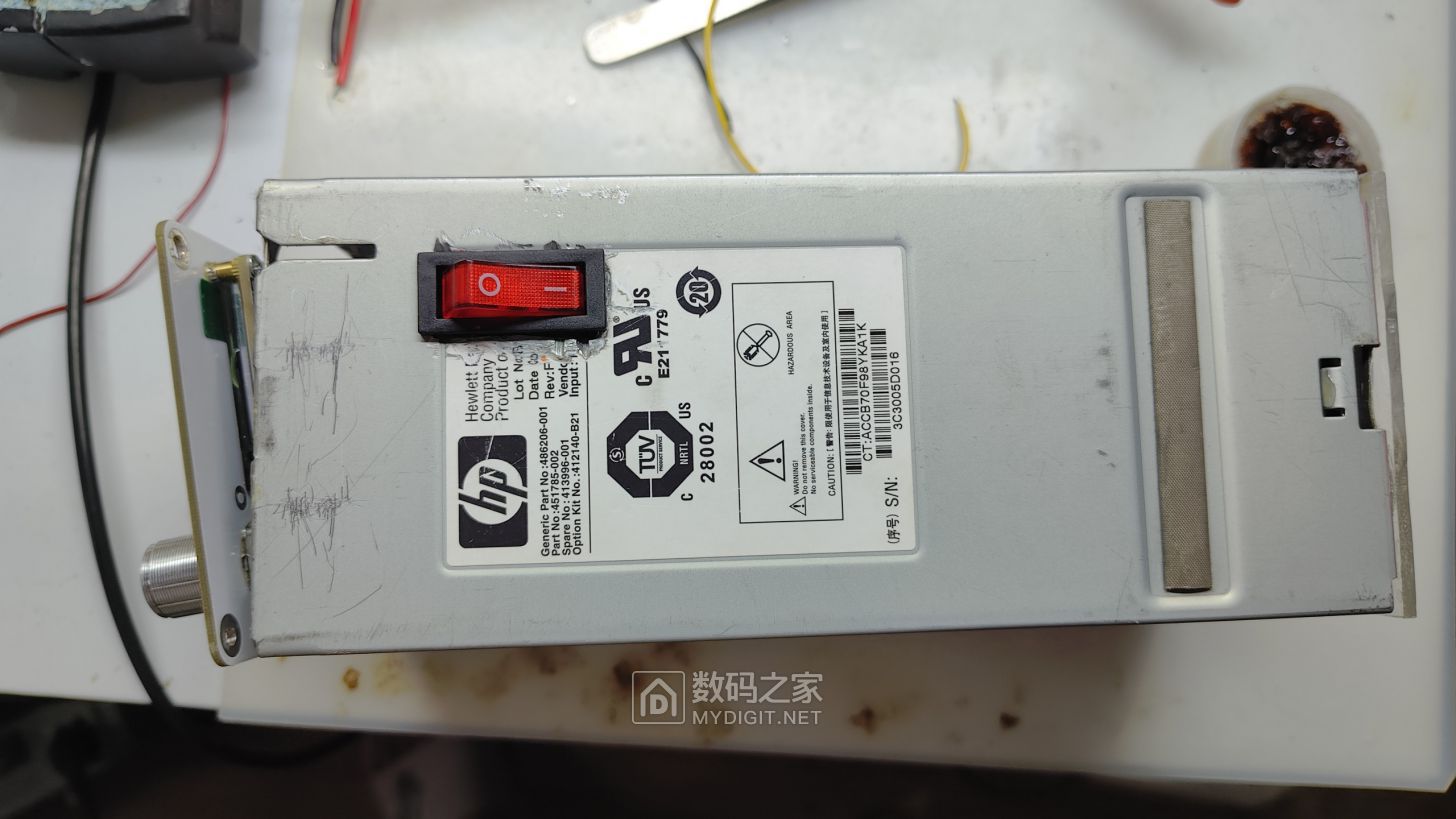

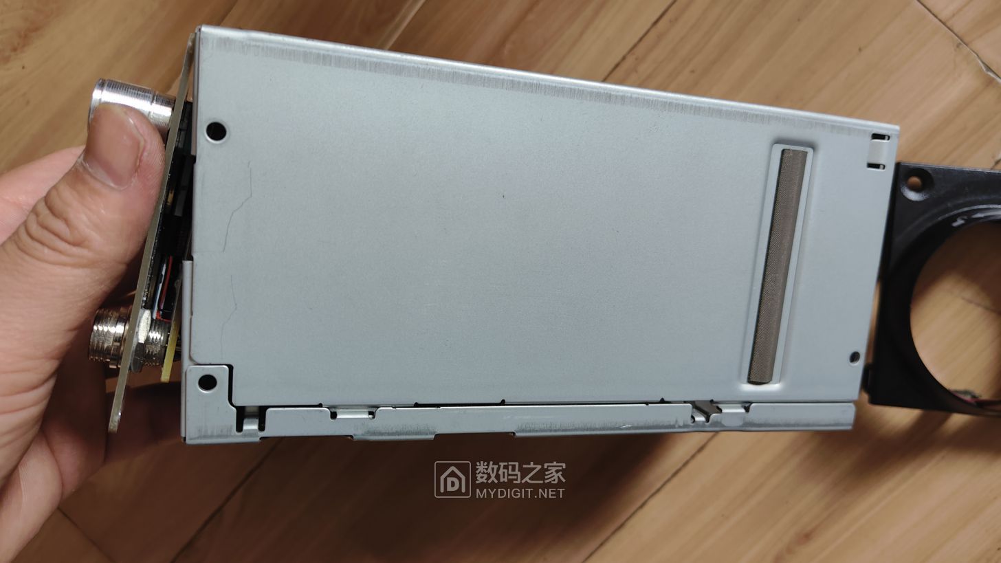

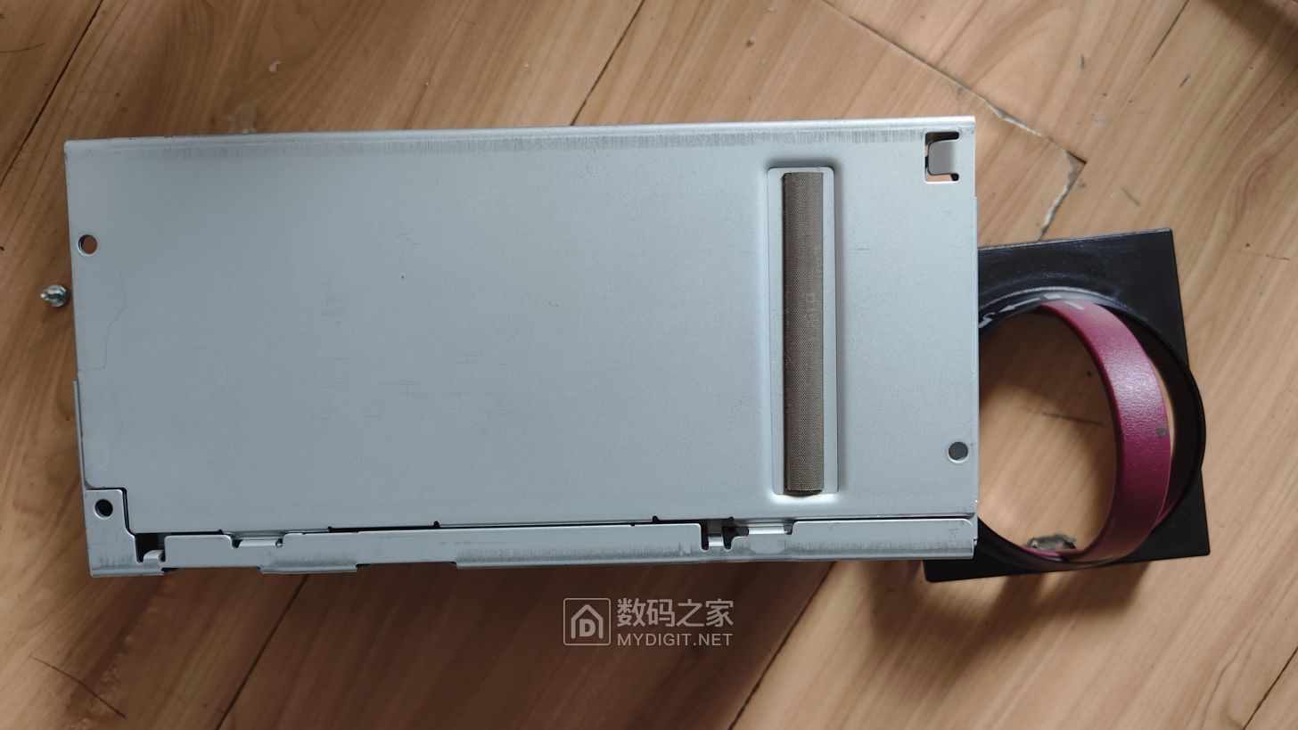

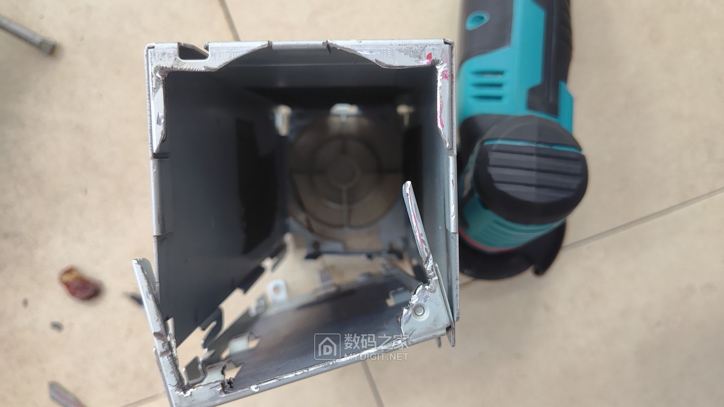

事实证明12v打磨机不适合切割会卡片,最适合打磨

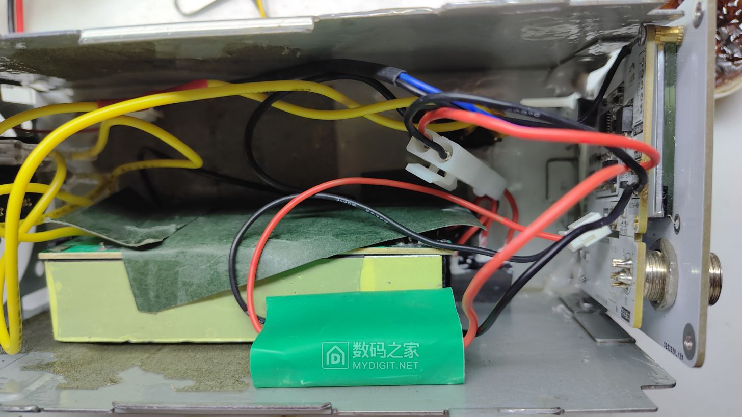

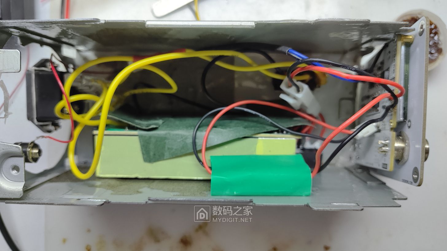

壳子太大了点,电源体积有点小了,知道这个继电器干嘛的吗,这个用来控制开关电源的24v输出,外接电池的时候电流保护反着流回电源里

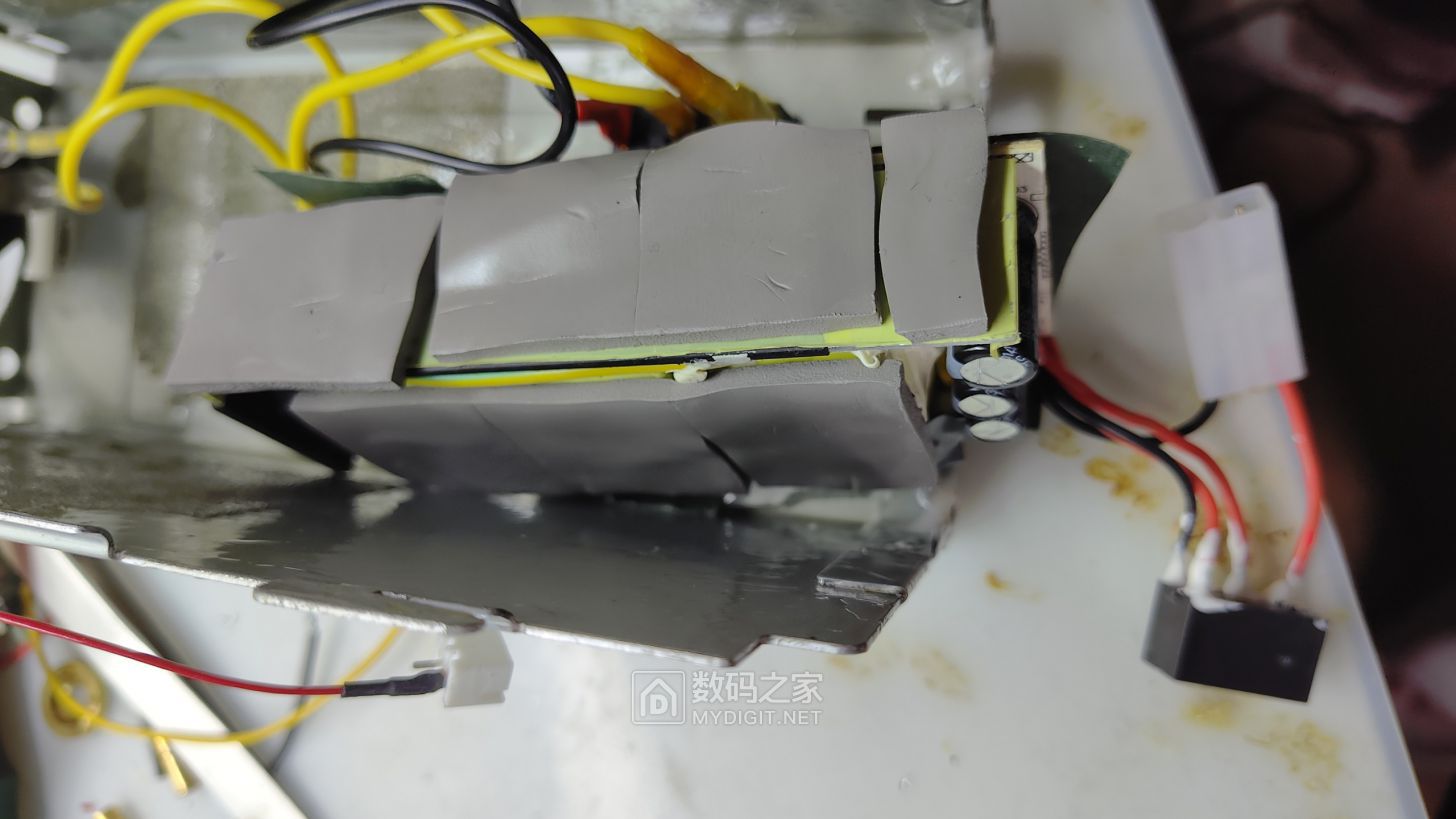

贴满了散热硅脂垫,电源完全不发热

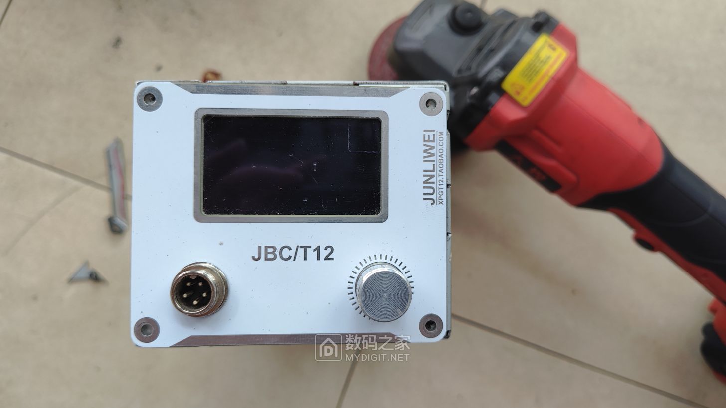

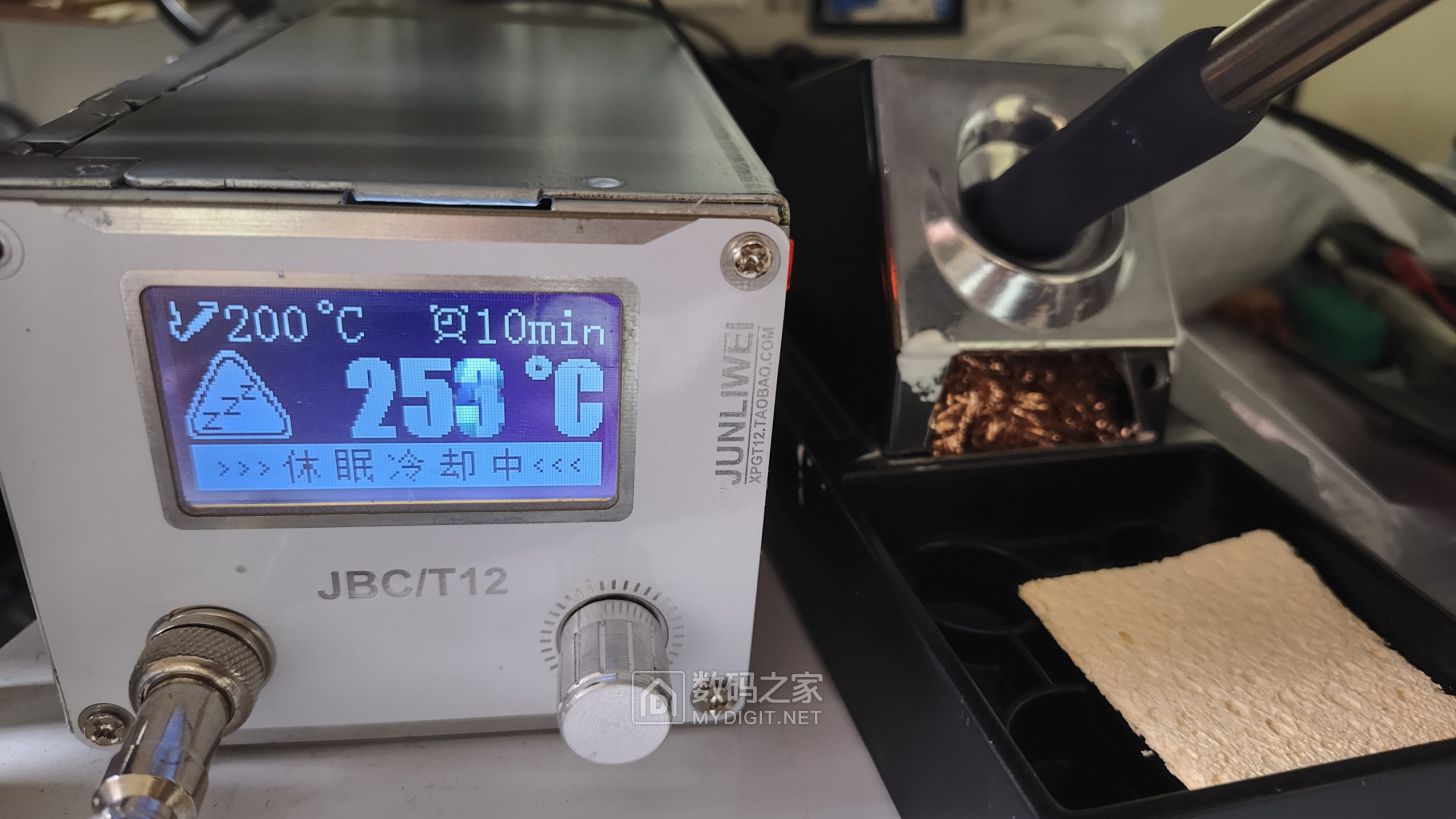

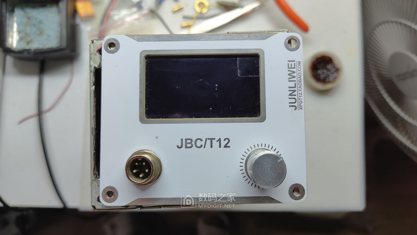

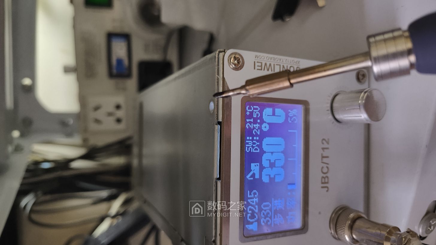

不得不说这个控制板用这个壳子大小完美
