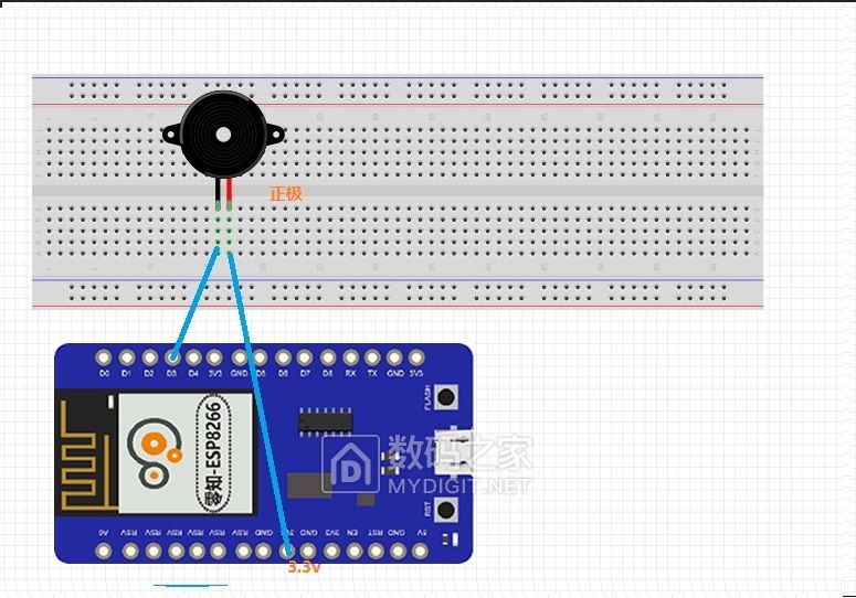

上次我们一起做了一个交通灯,我们再尝试一个新的元素。这次要让我们的作品发出声音来。现在我们就一起做出一个有声音的作品吧!
一、工具原料
电脑,windows系统
零知ESP8266开发板
micro-usb线
蜂鸣器1个
面包板一个+若干跳线
二、硬件连接
三、方法步骤

2、按照之前的方式先【验证】,然后【上传】到开发板中。
四、成果展示
上面步骤成功完成后,我们就听到清脆的声音了。
发出声音的作品,完成!
