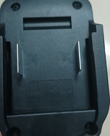

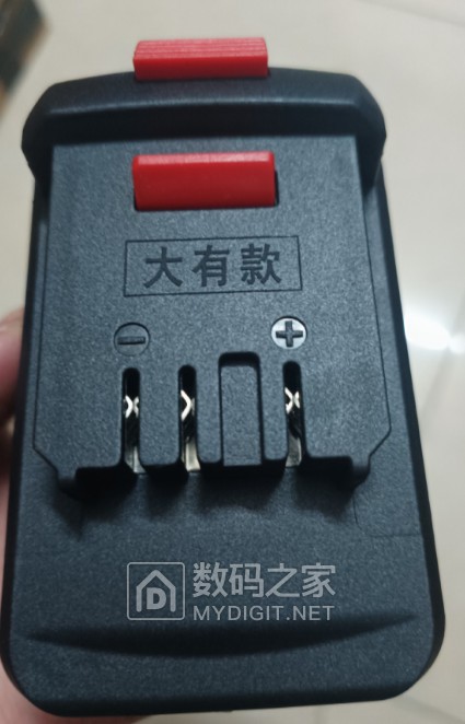

家里装修搞了个大有电锤,想着好几块牧田电池呢,就买了个转换器,转接使用,试转正常,但是持续十几秒钟就自停机,请教坛子里各位吴彦祖怎么解决,电池首先没问题,换了几块都一个症状,恼火打个孔现在要连续搂几次才好

汪洋中的船 发表于 2025-4-25 12:49
转换座接触不好电流上不去,刚打完摸摸发烫不。要不是就是电池的问题。
电池没问题,角磨机用都没事,接触问题我再试试
 楼主| 发表于 2025-4-25 15:49:41 | 显示全部楼层
yiguangqiang 发表于 2025-4-25 14:23
试试空载是否也自动停机。如果空载不停机,那么就是电池包提供不了这么大的功率 ...
空转也停机,应该跟楼上说的一样是协议问题
