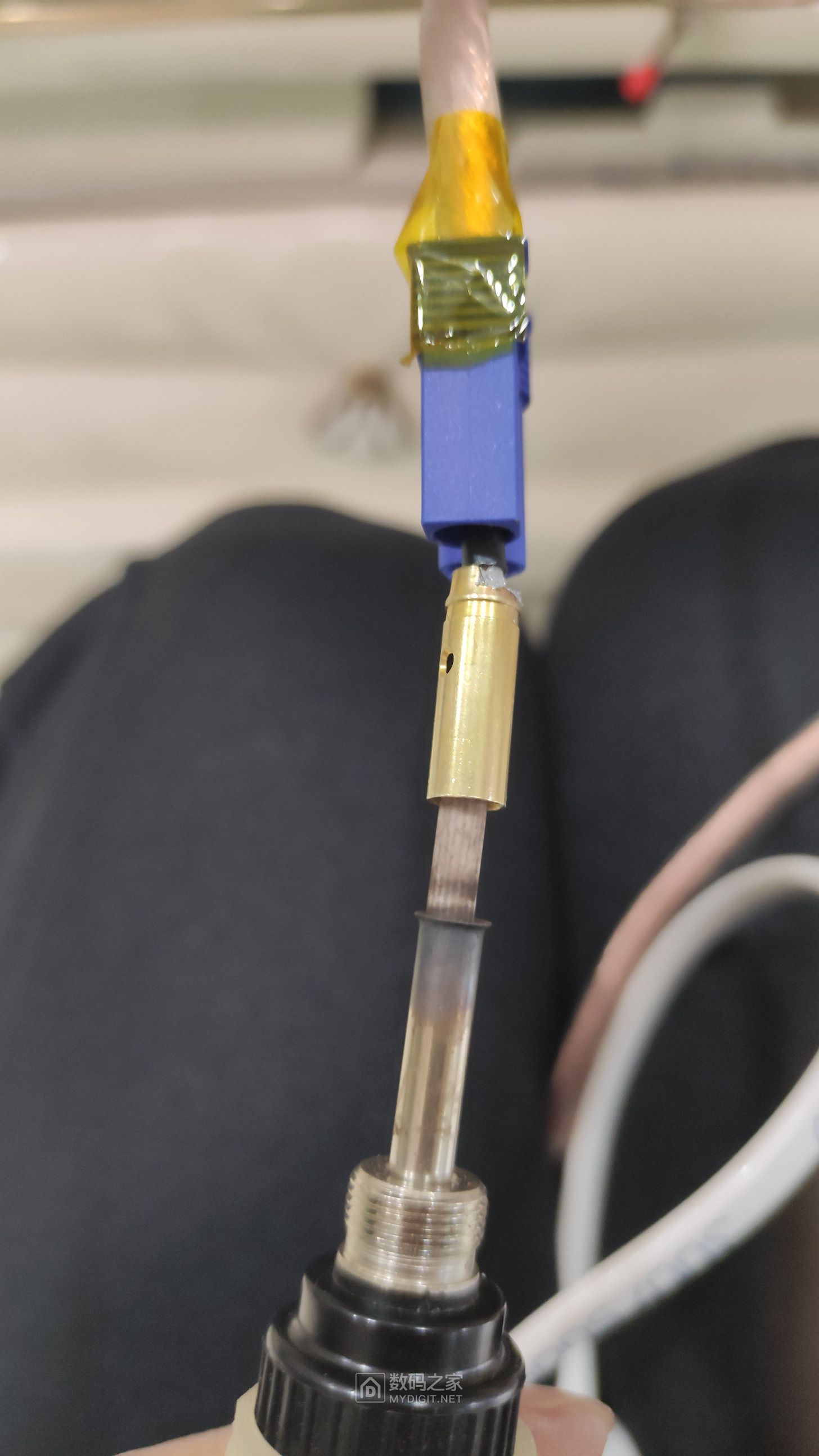

这是手搓的EC5启动宝端子线,铜鼻子30A接控制板

我觉得最难做的就是这个头,不好焊接
是的,最后DIY这样焊接,一个936搞定,吧焊锡丝融化在EC5头里,然后把线插进去就搞定,就跟线头子塘锡类似,稳如老狗
