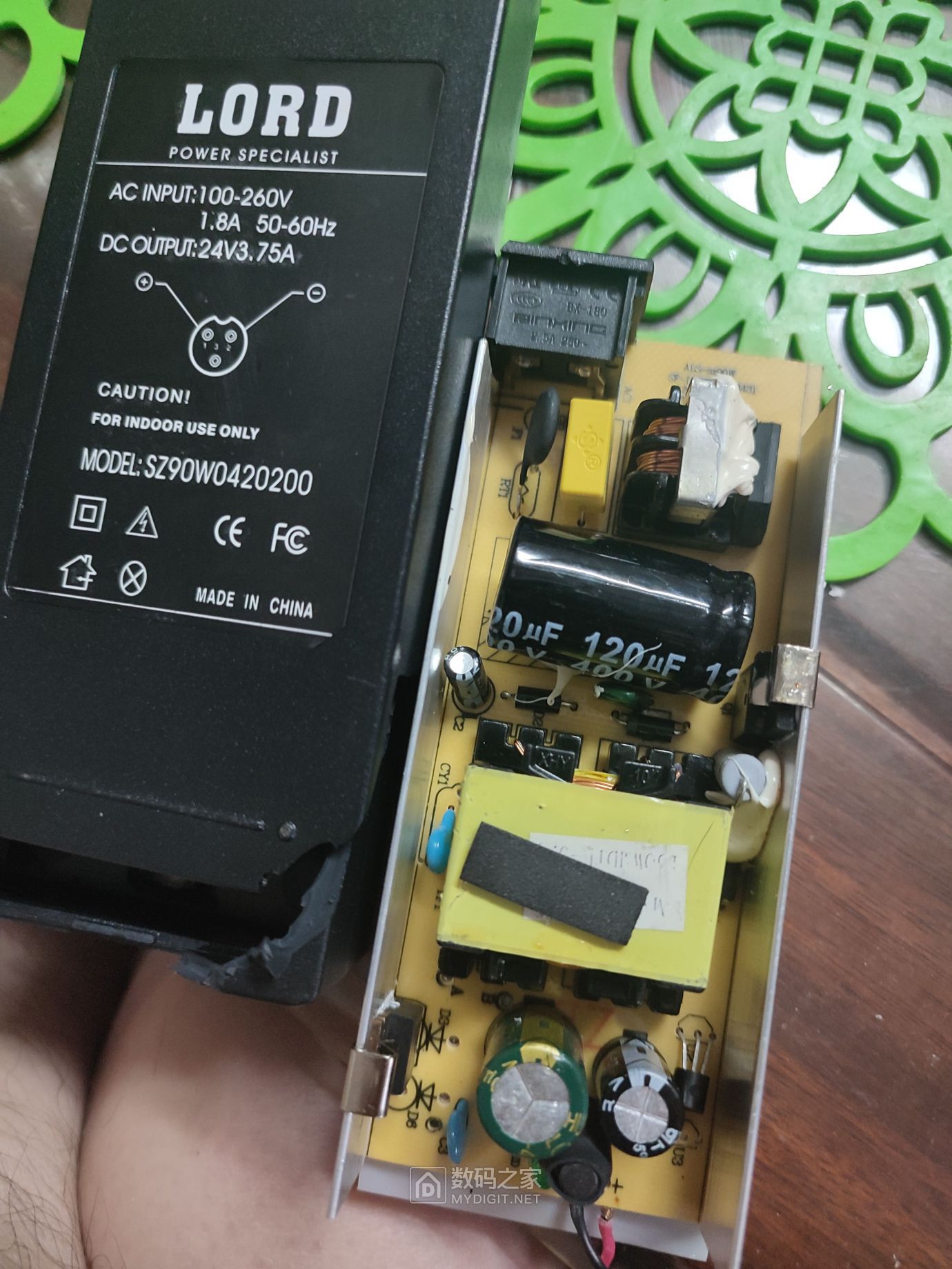

我想用它來驅動點煙頭,可惜它只在閃啊閃啊,熱不起來這是為什麼呢?
 楼主| 发表于 2022-5-1 10:05:35 | 显示全部楼层
azzajazz 发表于 2022-5-1 10:03
测量点烟头阻值算出功率,有没有超过电源功率。貌似点烟头一般在12v用
论坛助手,iPhone ...
也用過12伏的電源了,一樣是這麼個樣子。。。
 楼主| 发表于 2022-5-1 12:35:52 来自手机浏览器 | 显示全部楼层
cdxwg 发表于 2022-5-1 11:44
冷态下的初始电流不够,先连接电源再接通点烟头试试。
已經試過了

 楼主| 发表于 2022-5-1 13:12:37 来自手机浏览器 | 显示全部楼层
whr273666 发表于 2022-5-1 13:00
灯闪是短路保护,说明负载电流过大或短路
能不能加點什麼讓點煙頭正常工作呢?

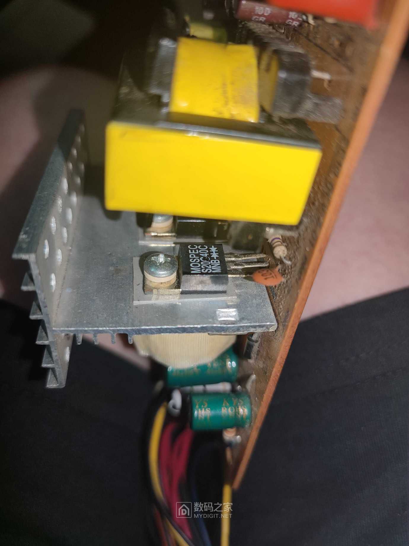

 楼主| 发表于 2022-5-1 13:55:33 来自手机浏览器 | 显示全部楼层
接上點煙頭接上電源,剛才量了一下只有一伏輸出。。。,不接點煙頭可以24伏。。。
 楼主| 发表于 2022-5-1 18:35:25 来自手机浏览器 | 显示全部楼层
sjtx1971 发表于 2022-5-1 14:10
加个恒流电路就能带点烟头了,点烟头的电流太大,保护了
敢問橫流電路如何搞呢,我要來個最簡單的,謝謝 ♡(*´∀`*)人(*´∀`*)♡

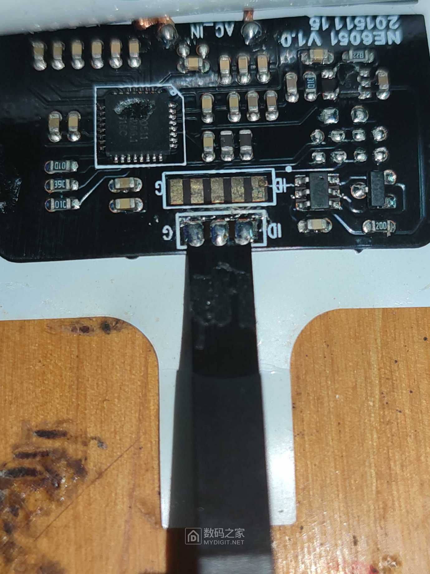

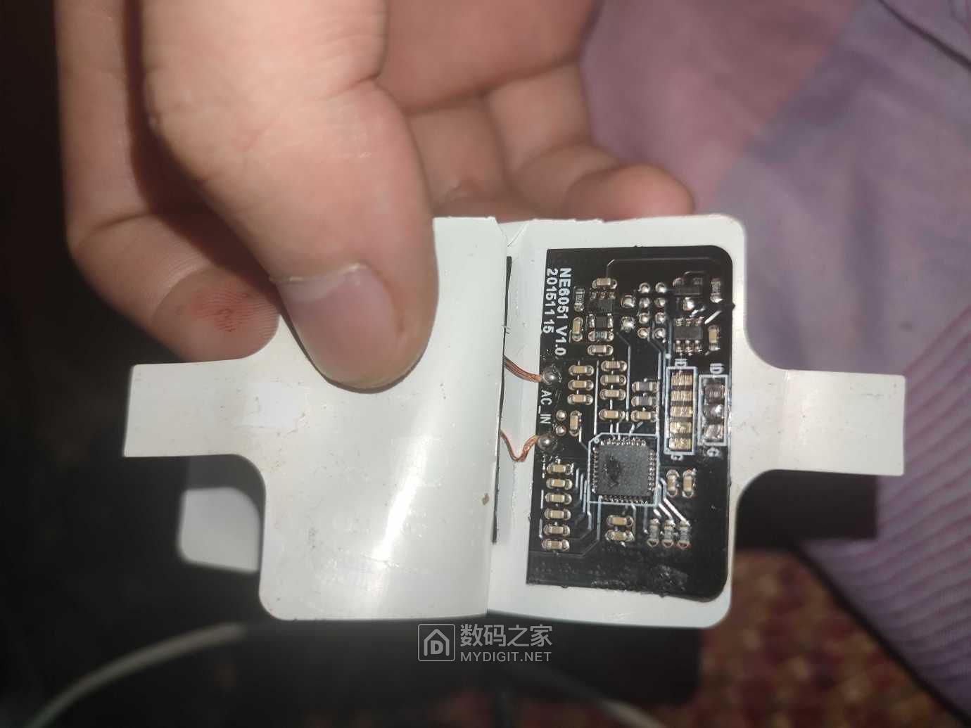

 楼主| 发表于 2022-5-1 18:39:22 来自手机浏览器 | 显示全部楼层
這個無線充電接收板怎麼接線呢?地線,電源也好辦,i d的也寫了,d+,d- 我不會怎麼點出來
╭(°A°`)╮
 楼主| 发表于 2022-5-1 18:43:38 来自手机浏览器 | 显示全部楼层
╭(°A°`)╮ ...
地,VC,不知名,不知名,ID就知道這個了,兩個不知名d+ d-的怎麼測出來的啊,亂接會不會炸的啊 ✌︎( ᐛ )✌︎

 楼主| 发表于 2022-5-2 06:23:25 来自手机浏览器 | 显示全部楼层
stoneage1971 发表于 2022-5-2 03:30
vc接近的一般接d_,d接错就是不工作。
那我好像沒有接錯了 (●'◡'●),不過接收板好像不行了 (ᇂ_ᇂ|||)

 楼主| 发表于 2022-5-3 18:42:09 来自手机浏览器 | 显示全部楼层
sjtx1971 发表于 2022-5-3 11:34
最简单的就是加个大功率电阻,这个需要根据电源的最大带载电流和点烟器的电流来计算,加入电阻后的最大工 ...
好的,我試試 (●'◡'●)
