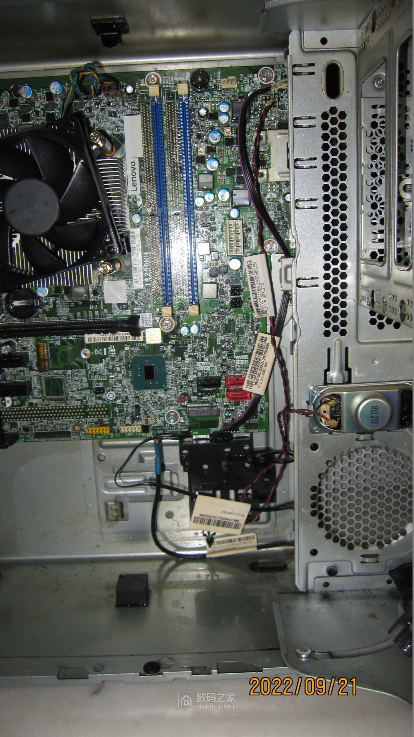

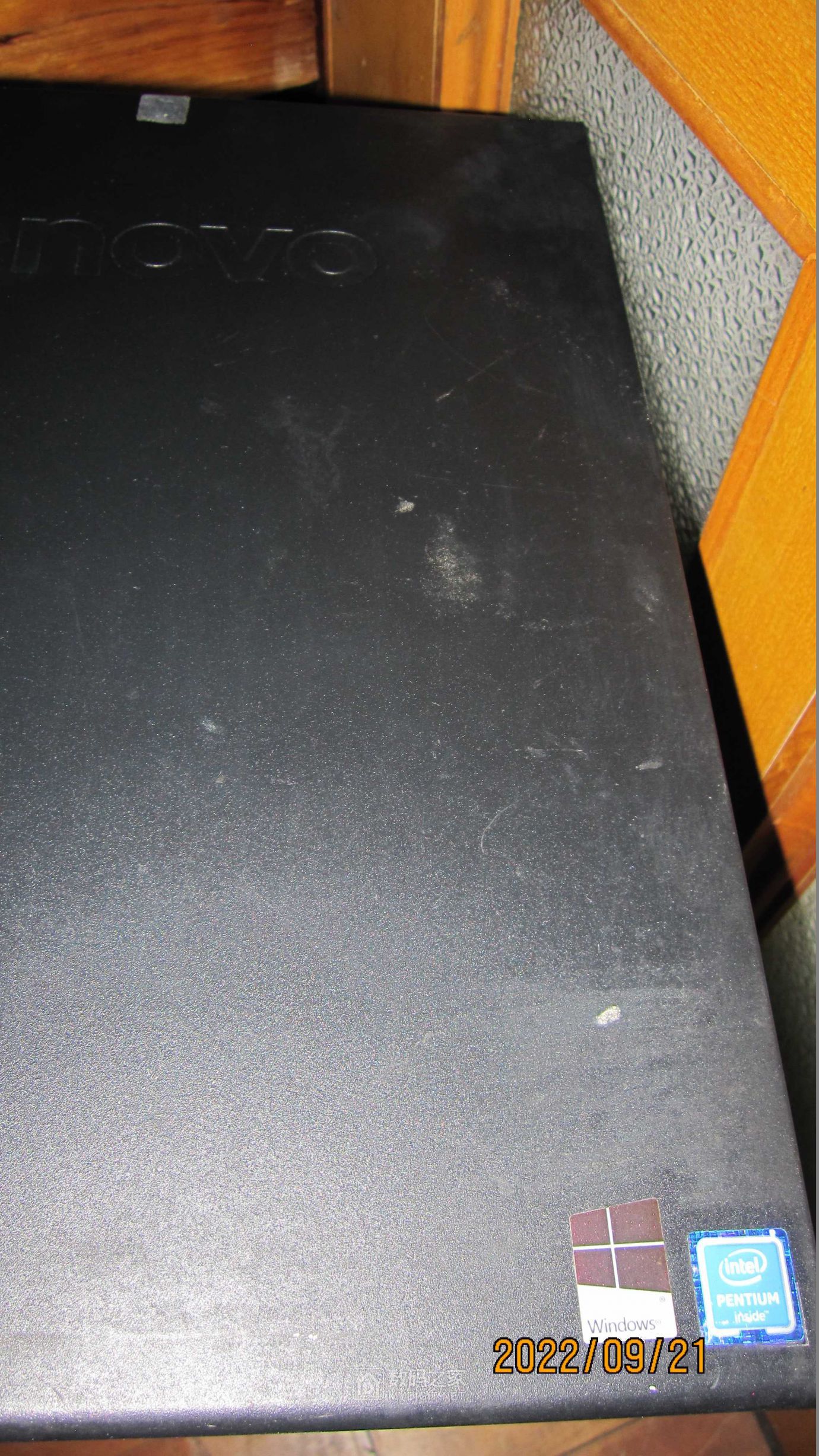

良心想ThinkCentre的logo。

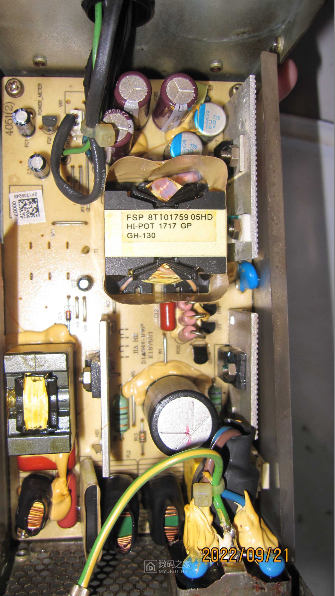

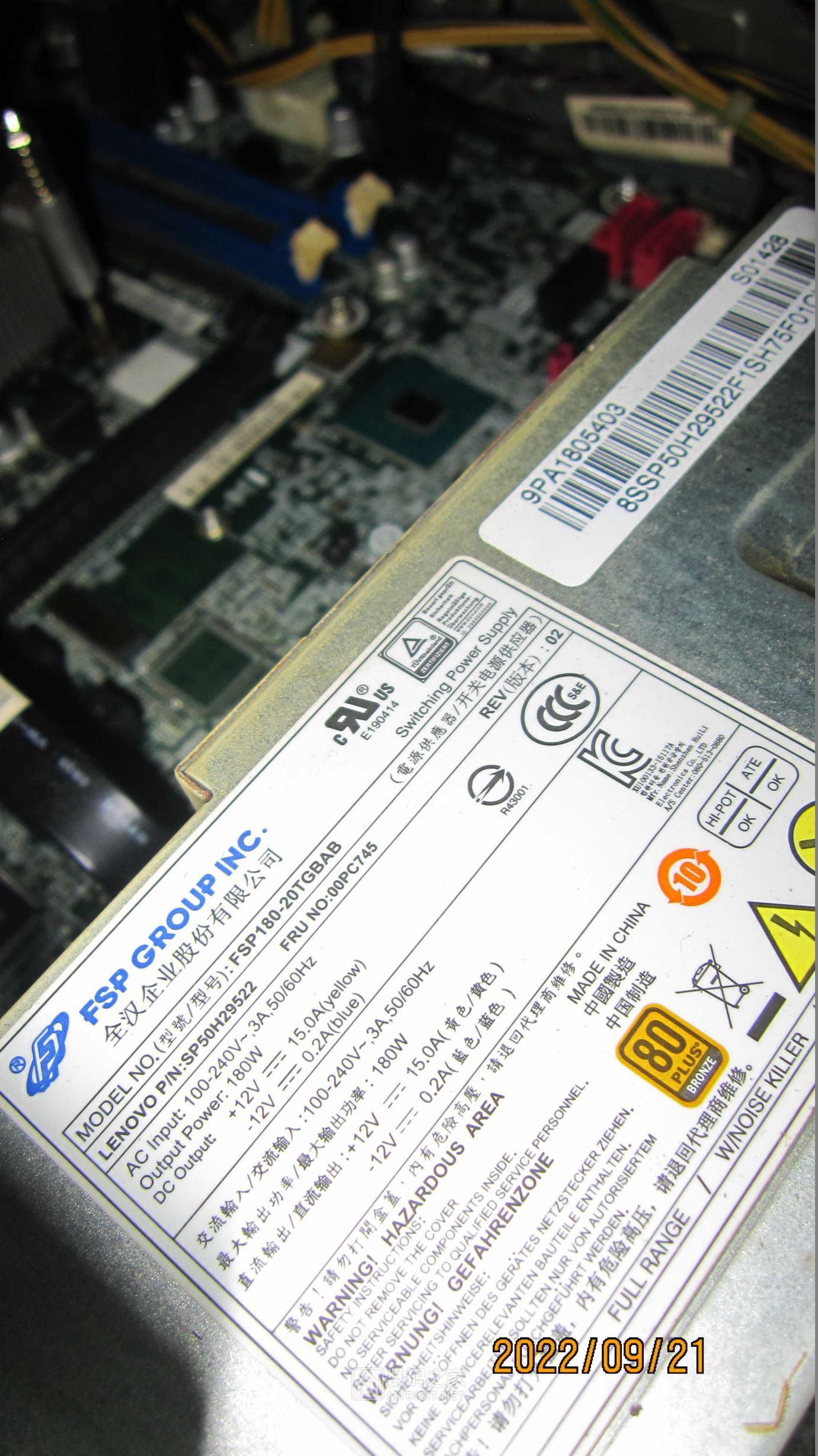

全汉FSP代工的电源,80plus铜牌。

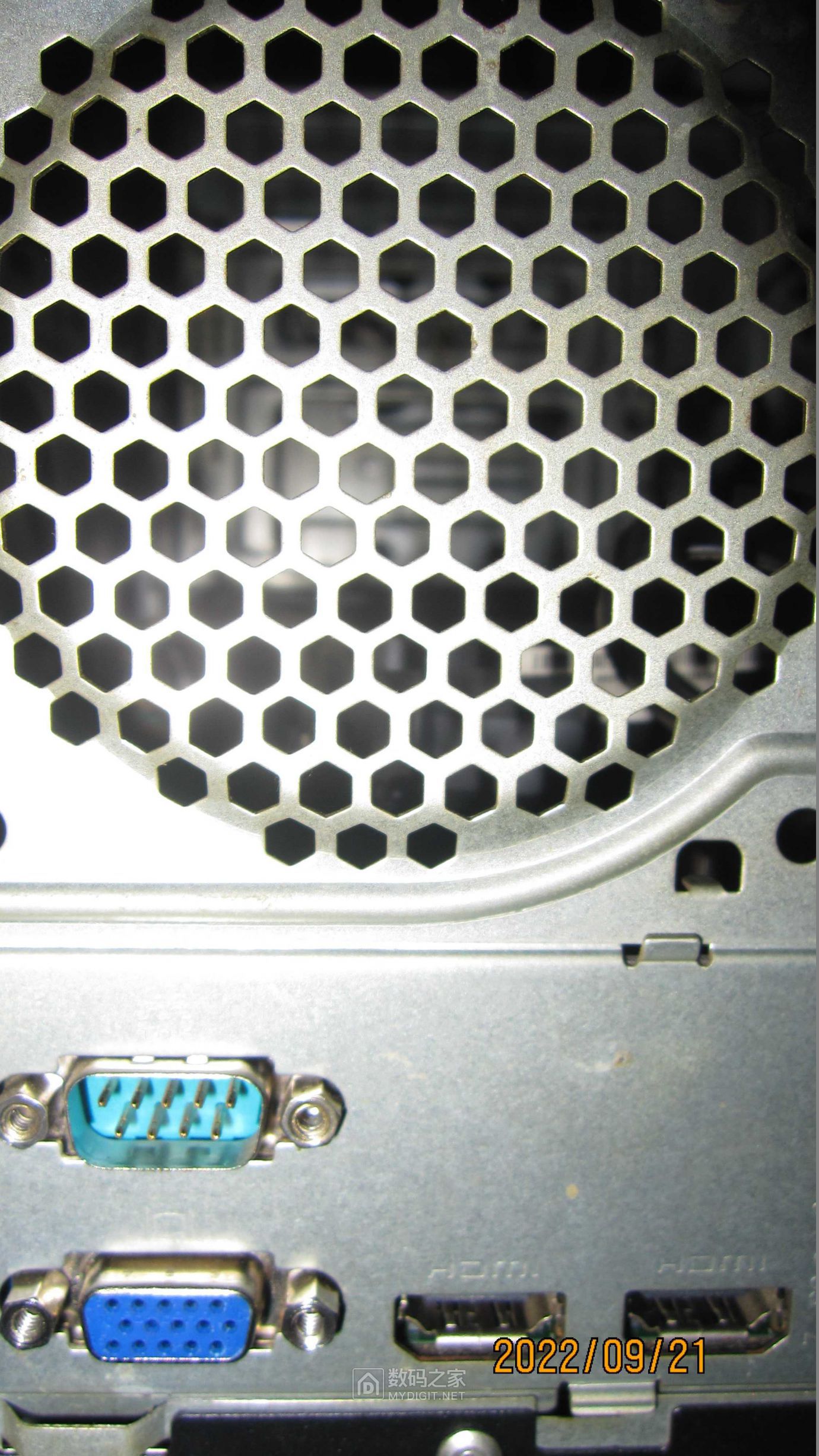

两个HDMI接口,可双屏幕1080p。

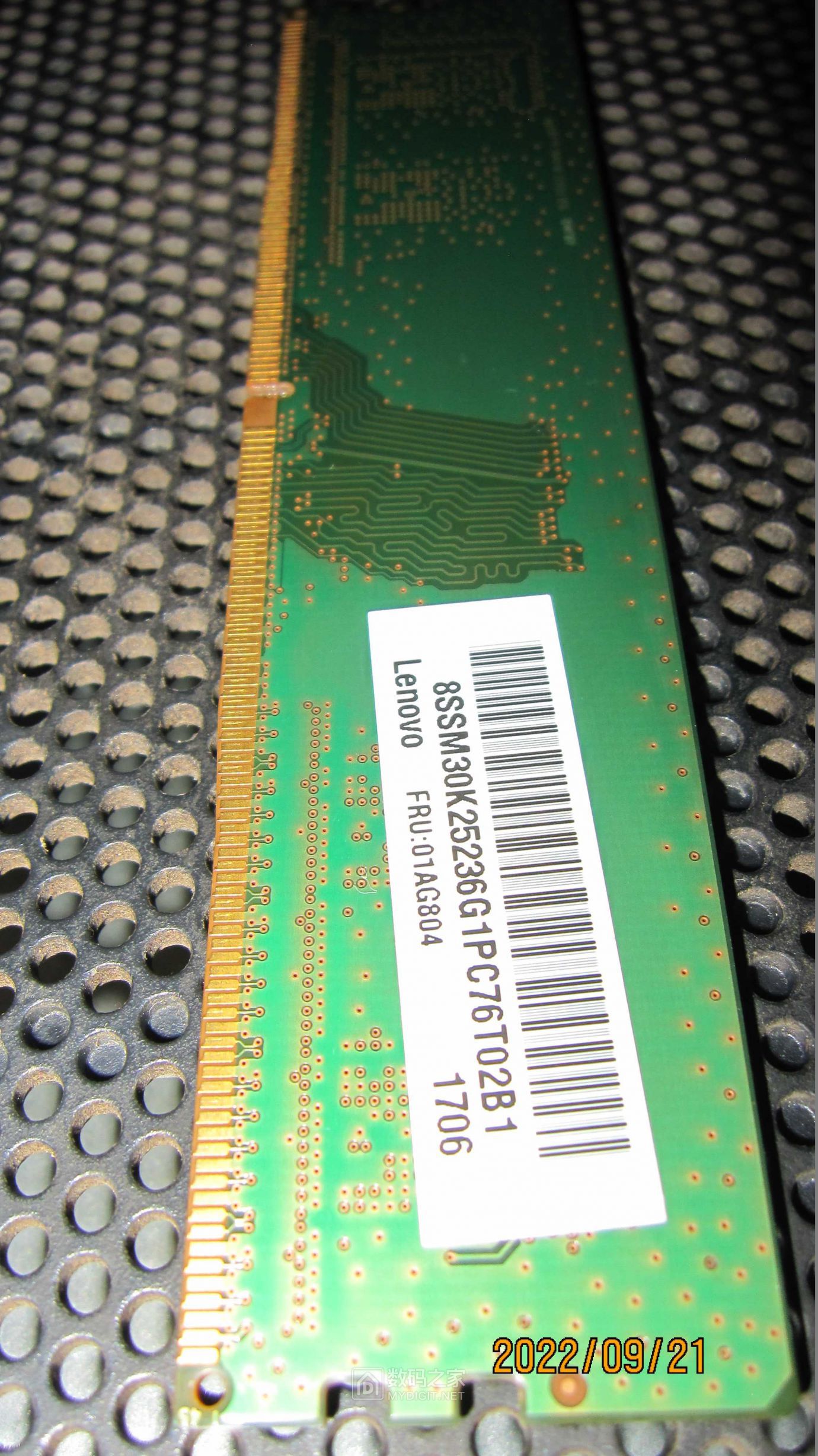

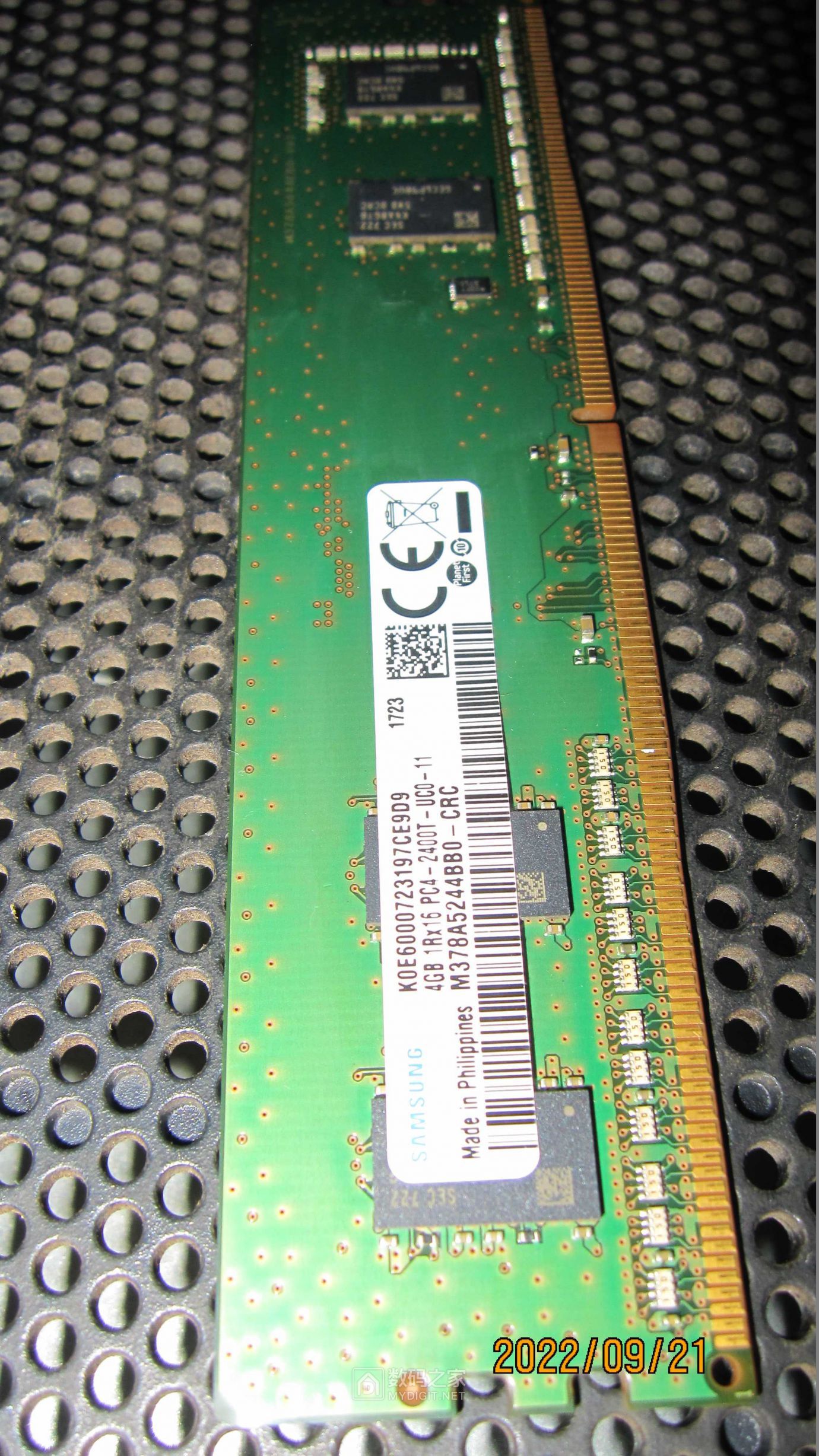

原配三星内存4GB DDR4,Made in Philipines菲律賓制造。

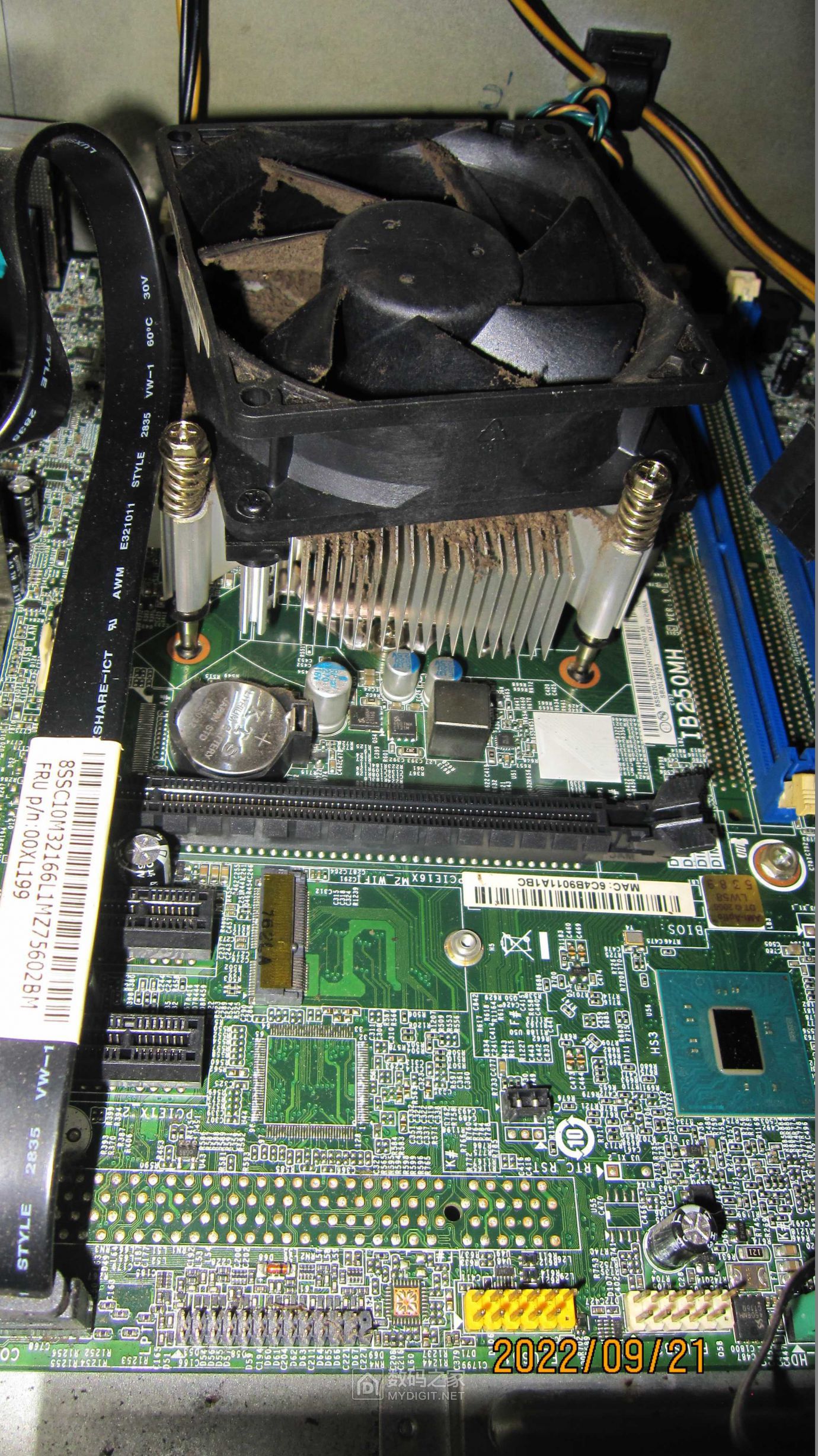

好多灰尘!~!~!~!~!~!~!~!~!~!~!
水龙头一洗,一大堆蟑螂的体,干尸。
FSP电源用料不错。

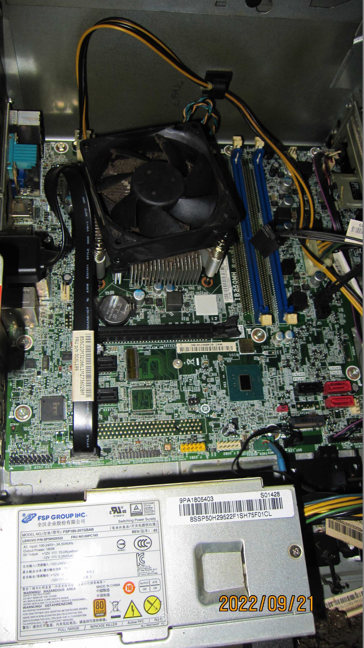

  之前用uqi启动盘简单测试了一下:原装机械硬盘快挂了,N多坏扇区。其它工作正常。ThinkCentre商用机的做工还是不错的。
  哪天几十块便宜弄一片四核i5, 加一条三星DDR4拆机条,算力就能翻一倍多。再加一块独立显卡。
  有M2 2280规格SSD接口SATA,弄一条便宜256GB用着先。

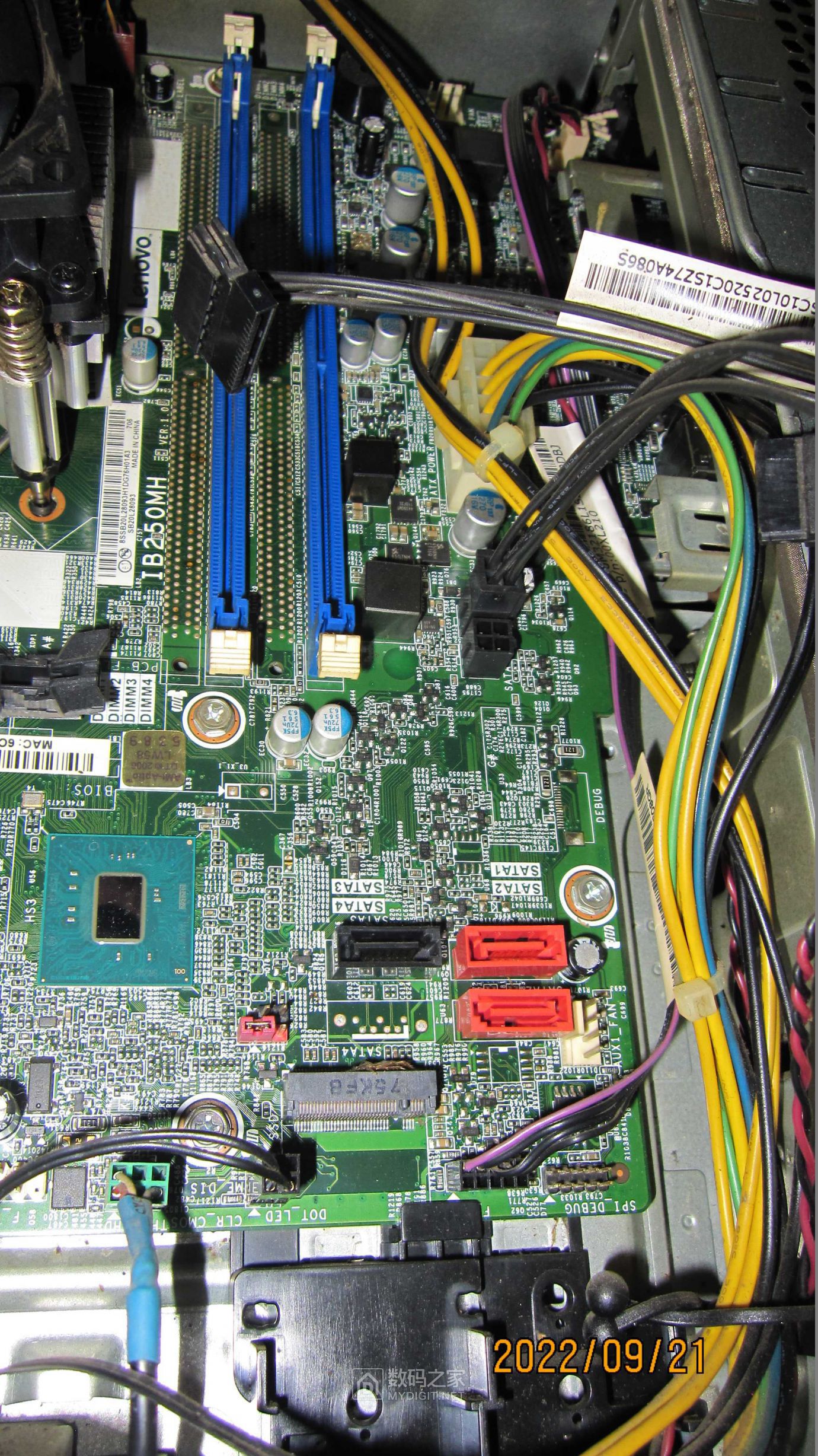

 楼主| 发表于 2022-9-21 21:01:03 | 显示全部楼层
为什么原装机械硬盘挂掉啦❓❓
  注意看:这种主机的硬盘的电源不是从那个FSP全汉电源供电,而是FSP全汉电源先供电至主板,再由主板转接出来给硬盘供电。所以,如果常常停电的话,机械硬盘就容易挂掉。这种从主板转接出来的5V输出没有几秒钟时间的延迟。
  像台达DELTA的普通ATX电源,突然停电的话,5V输出会保留几秒钟时间的延迟,给机械硬盘的磁头复位至着陆区,不会打到盘面上形成坏扇区。而这种从主板转接出来的就没有几秒钟时间的延迟。常常停电会造成机械硬盘损坏(菜鸟机主就以为主机玩蛋了,当廢品卖掉)。

 楼主| 发表于 2022-9-21 21:11:43 | 显示全部楼层
alexflying 发表于 2022-9-21 21:06
然而电源才180W,,,
像良心想这种商用小主机(体积小,緊凑型设计),一般不会配功率很大的电源的。
  FSP全汉电源,也算台系一线了。

liumiao73 发表于 2022-9-21 23:17
油乎乎的,不好清洁,原机什么处理器?
双核奔腾。
  此主板可以用i5-6600四核四线程。改天几十块便宜淘一片拆机CPU四核i5-6600,算力立马翻倍+。

 楼主| 发表于 2022-9-22 12:50:17 | 显示全部楼层
cdxwg 发表于 2022-9-22 12:29
电源没有5V输出,不能直接给硬盘供电。
是的。硬盘的供电接口是从主板用两条转接线转出来的。
  理论上,这造成一个设计缺陷:停电的话,硬盘的电源的5V输出就不会有保留几秒钟时间的延迟,磁头就会打到硬盘的盘面上形成大量的坏扇区、坏道。

 楼主| 发表于 2022-10-3 18:19:07 | 显示全部楼层
原装机械硬盘已经挂掉了,实测过半的大量的坏扇区。
  我发现很多品牌机都有这种通病:SATA硬盘与光驱的供电接口是从主板用两条转接线转出来的。理论上,这造成一个设计缺陷-->停电的话,硬盘的电源的5V输出就不会有保留几秒钟时间的延迟,磁头就会打到硬盘的盘面上形成大量的坏扇区、坏道。
  标准ATX电源5V用的设备不多,没有显卡和CPU等大功率设备抢电,停电后里面的电容储能足够硬盘的磁头复位了,只要不是山寨货的话。
