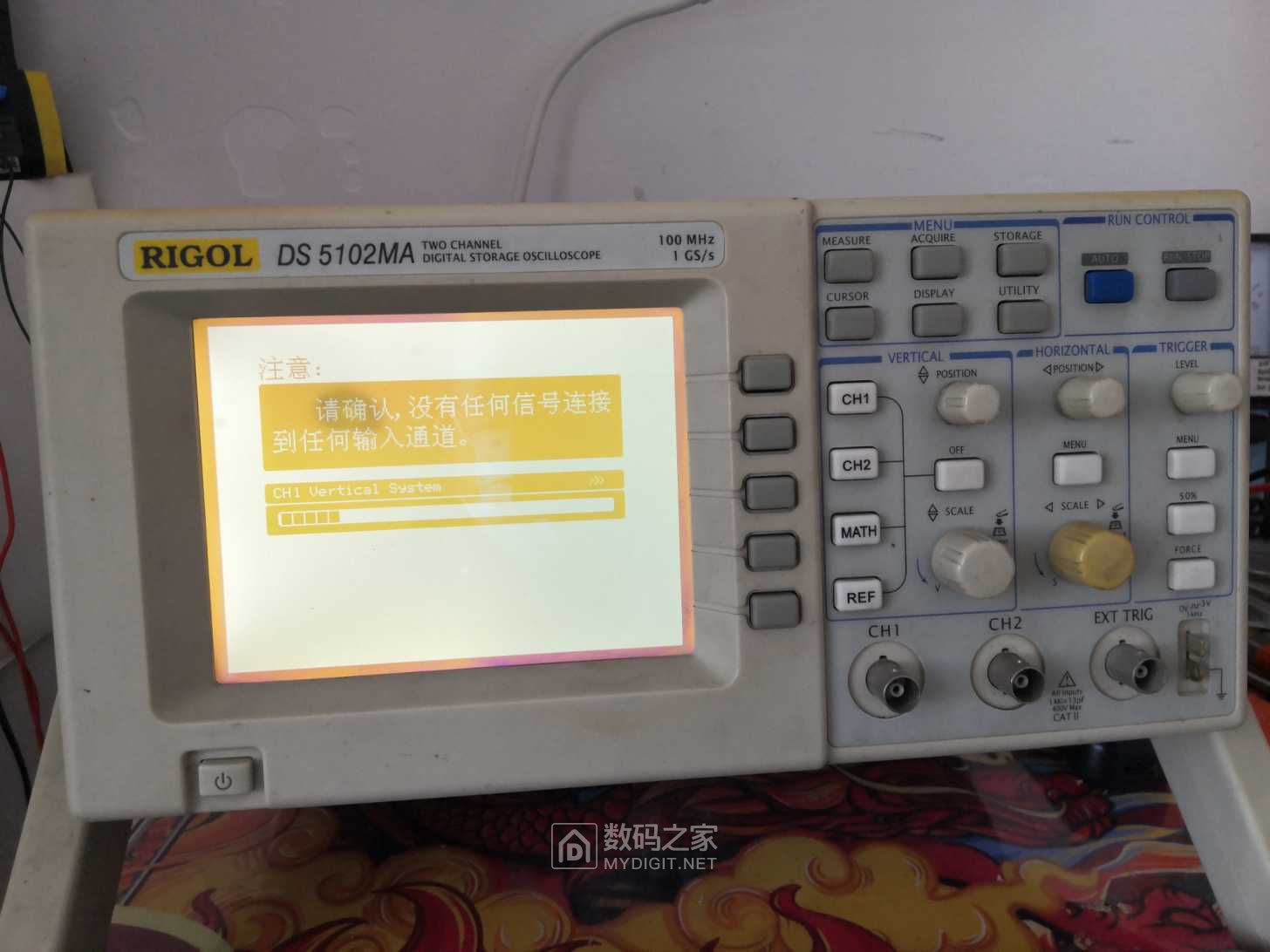

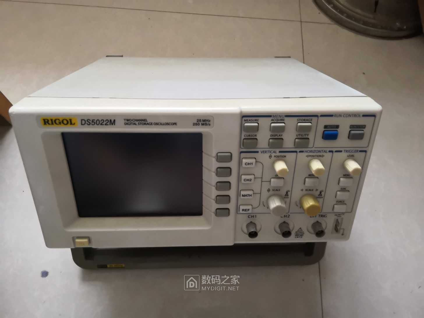

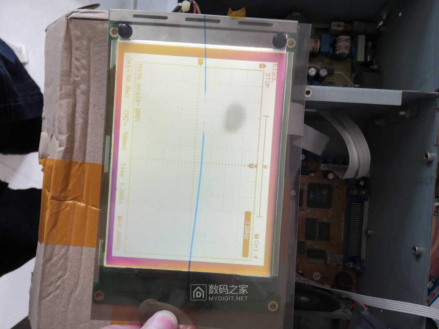

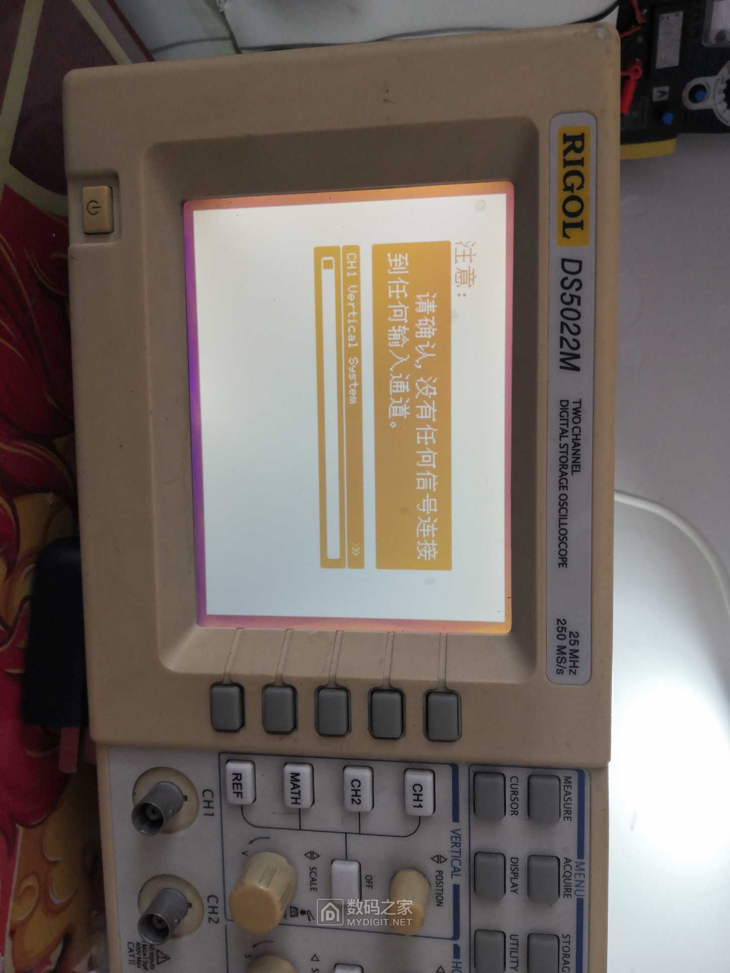

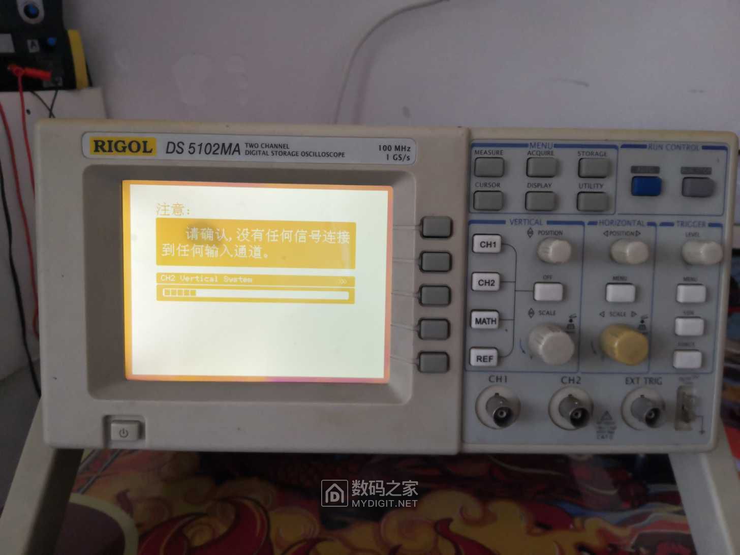

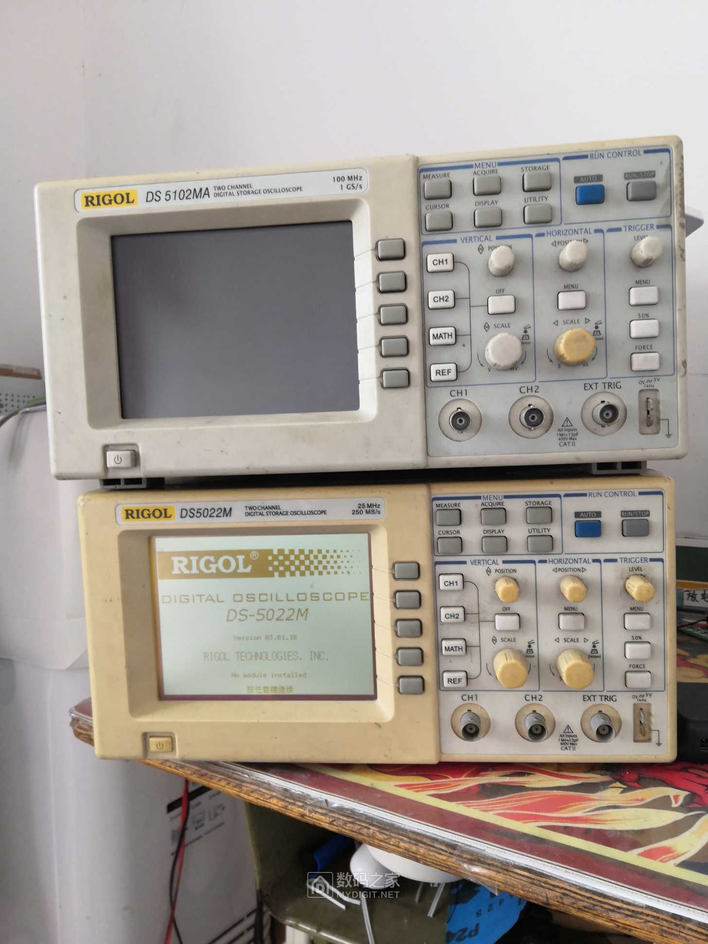

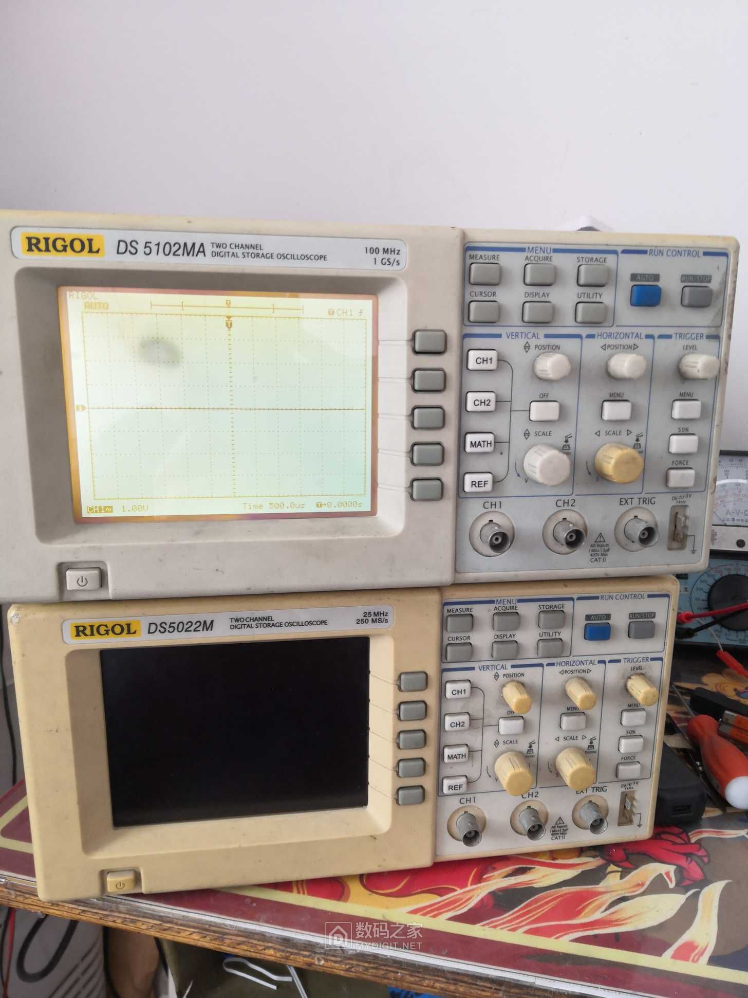

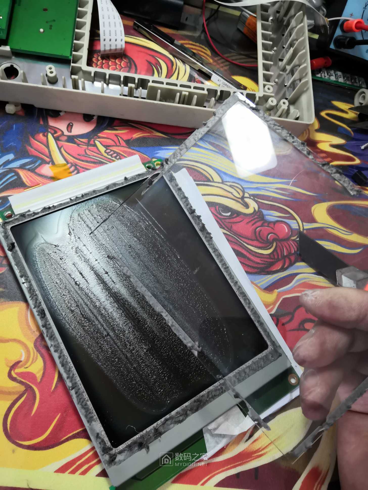

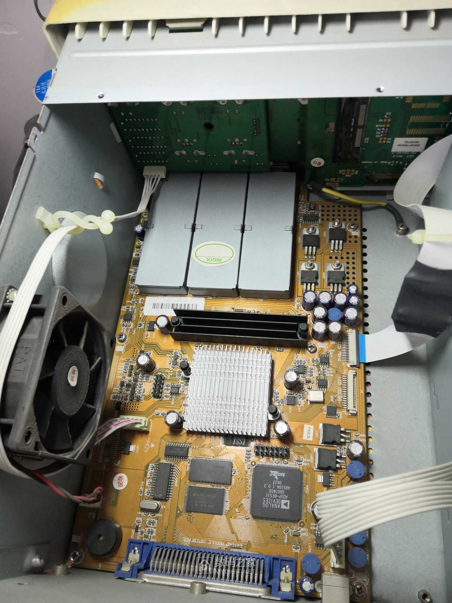

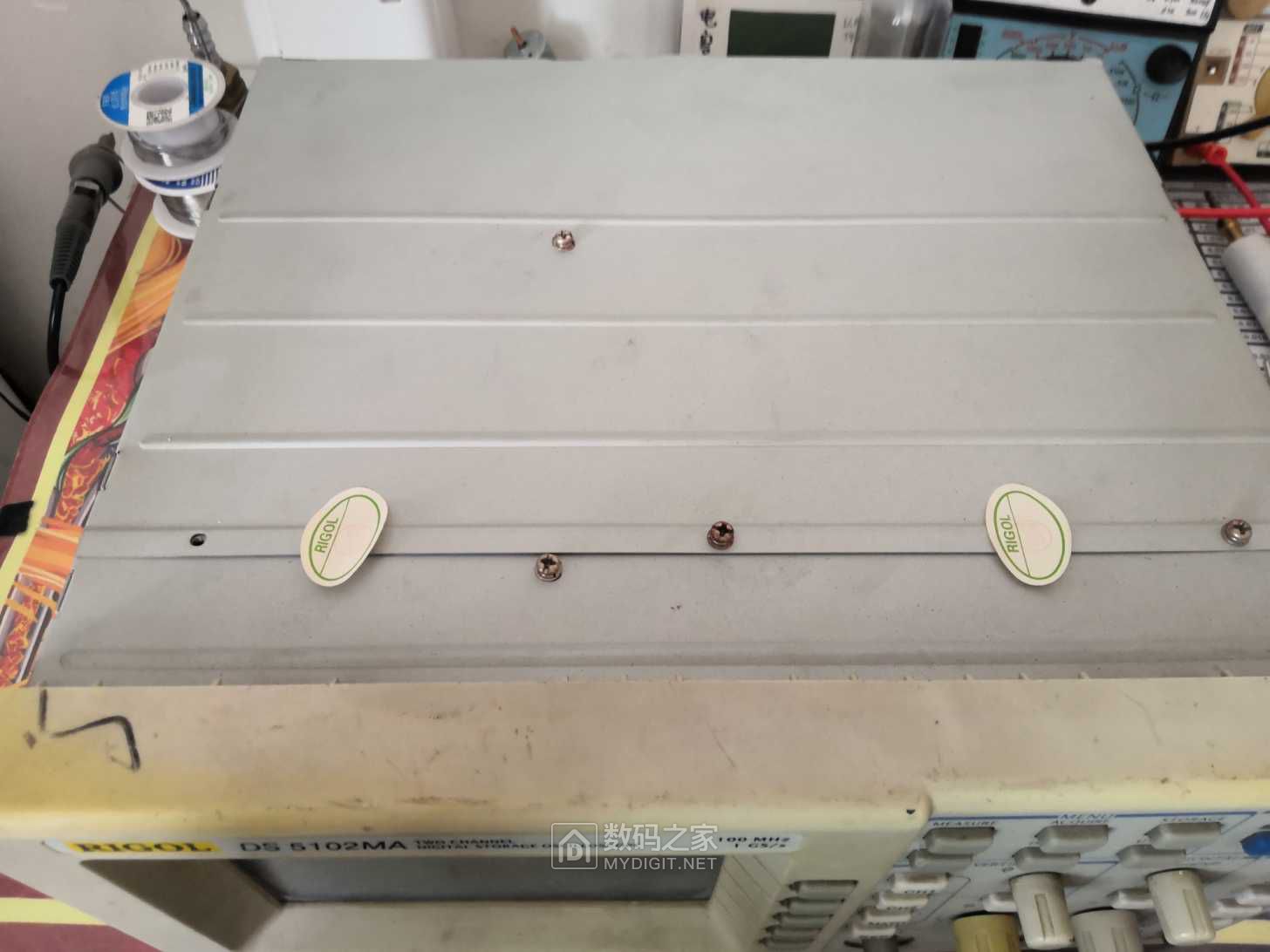

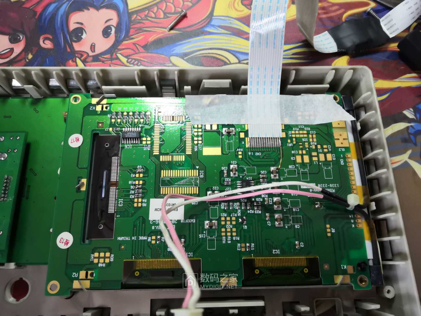

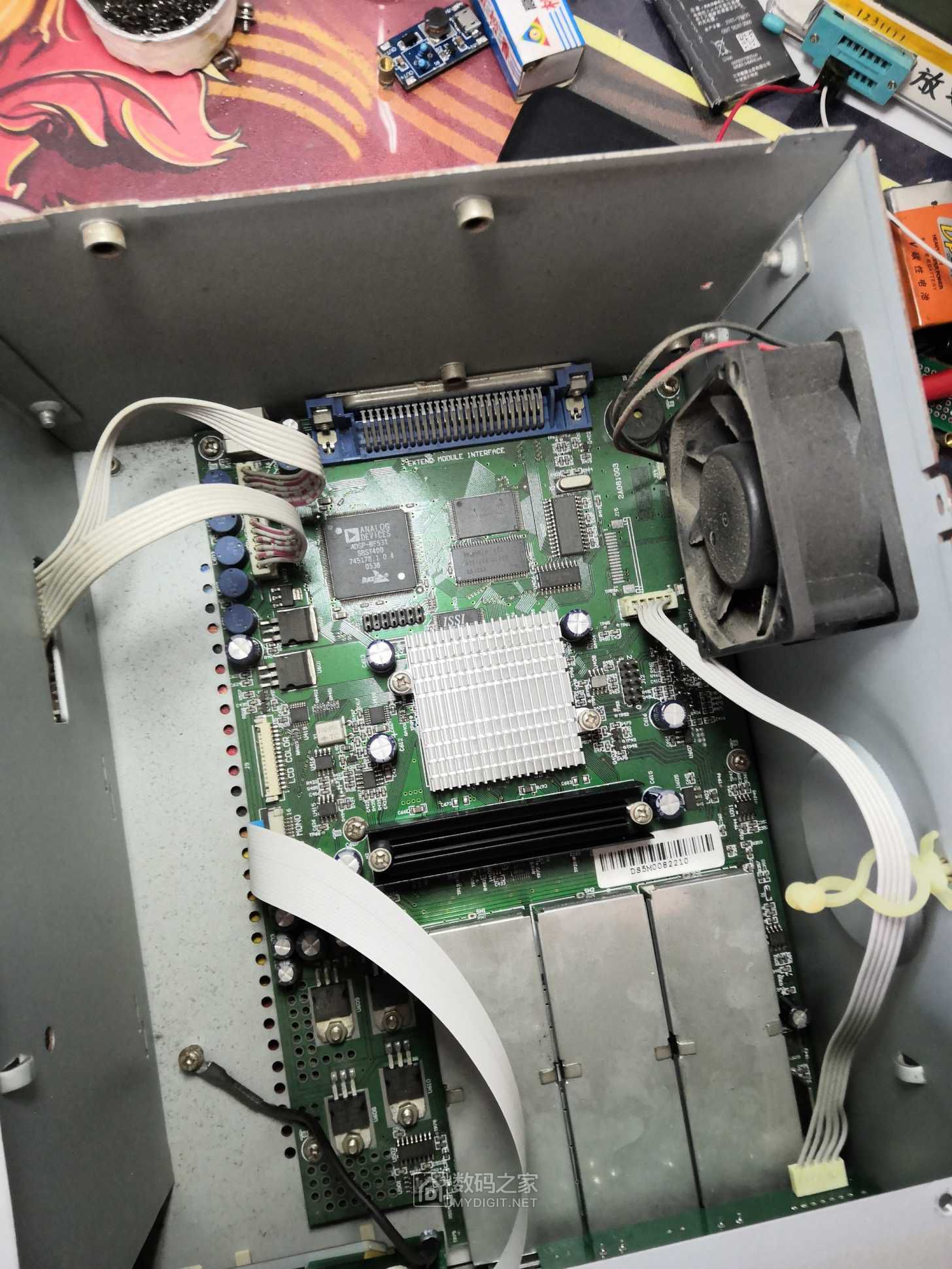

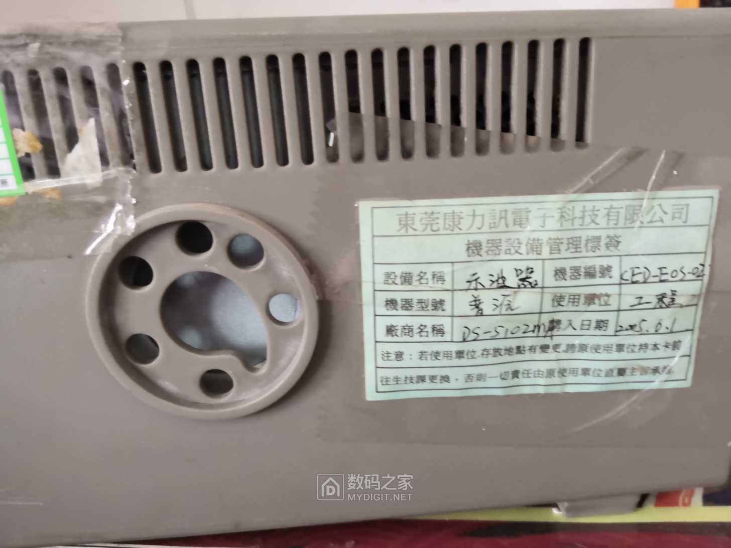

今天从上午10点到现在下午4点多,换了两个屏幕的偏光膜(RIGOL DS5102MA/DS5022M),示波器玩不好!

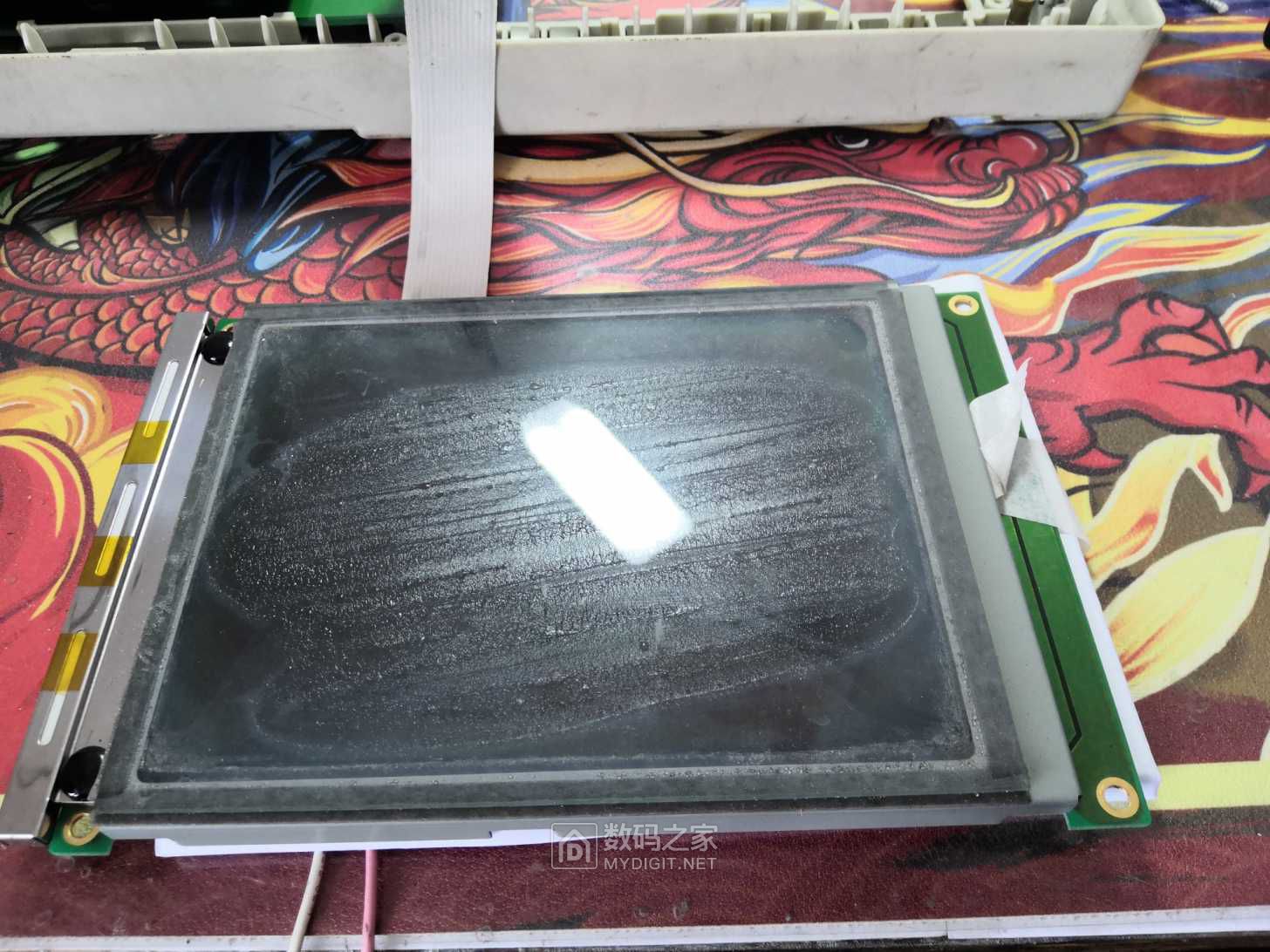

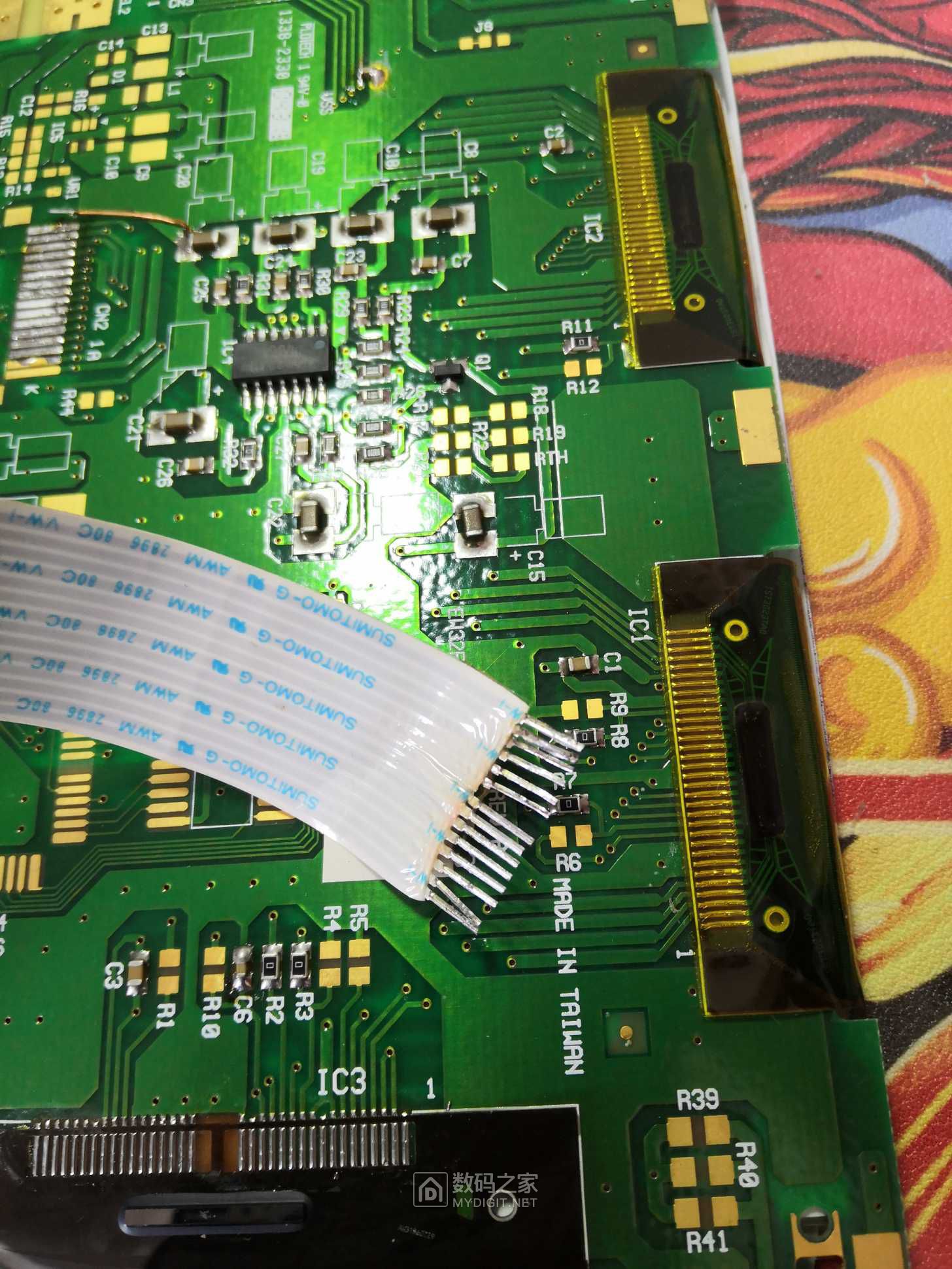

换第一个5102怕把屏幕排线搞断,就把排线拆下来!那是一个后悔呀!后悔呀!

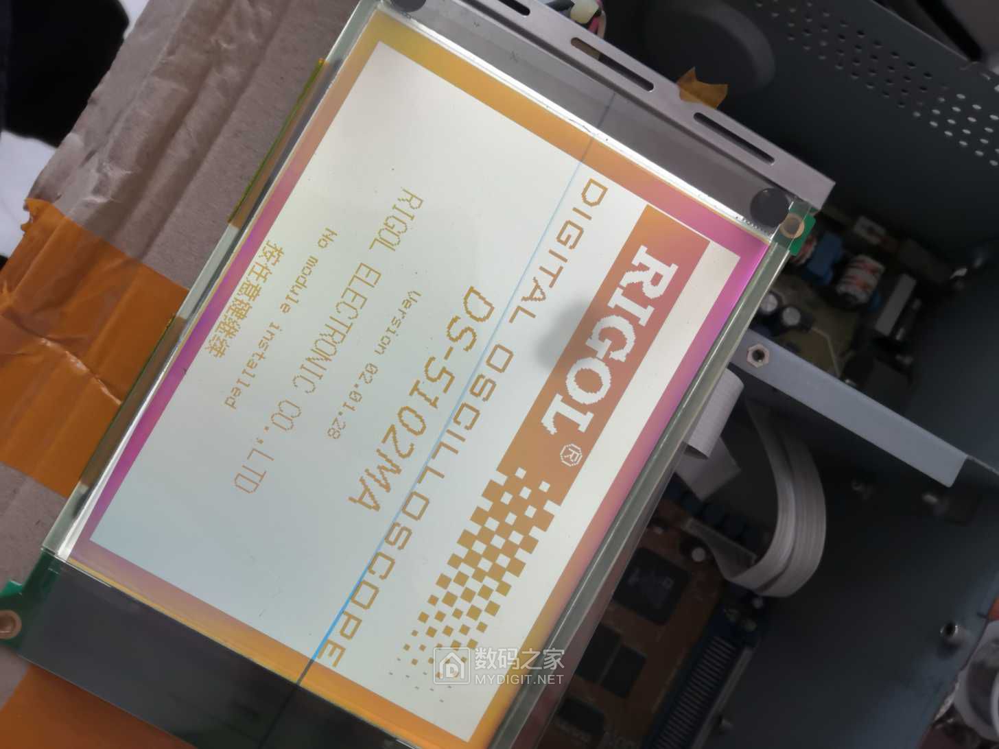

还有外玻璃屏是不用拆的!拆屏幕的时候死活拿不下来没敢用力!结果把玻璃屏拆了之后,屏幕上下有缓冲橡胶时间长粘在外铁框上了,在用点力屏幕就下来了!结果脱裤子放屁多此一举呀!
拆屏幕排线后悔的是把背光导光板烫变形了,开机屏幕有黑影!这是偷鸡不成蚀把米呀!

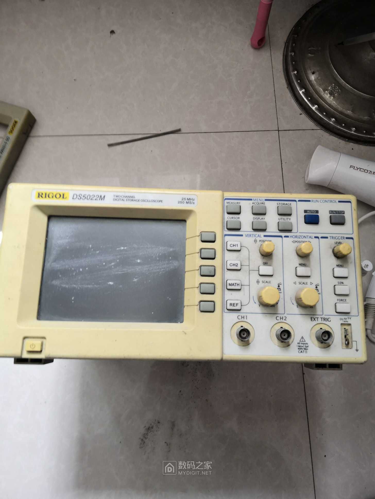

第二个换的是5022,本想先拿5022先练手呢!心想应该没这么难!结果还是交学费了!
偏光膜是90度的,买的7寸的,又裁剪了一下,4.5元一张。
本想改背光灯,放弃了不想折腾了!

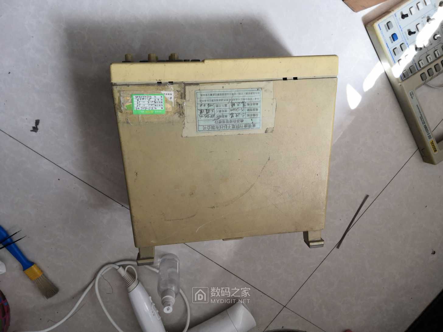

那天心情好了在除除黄

你说的,是让他长胖是吗!!!!!

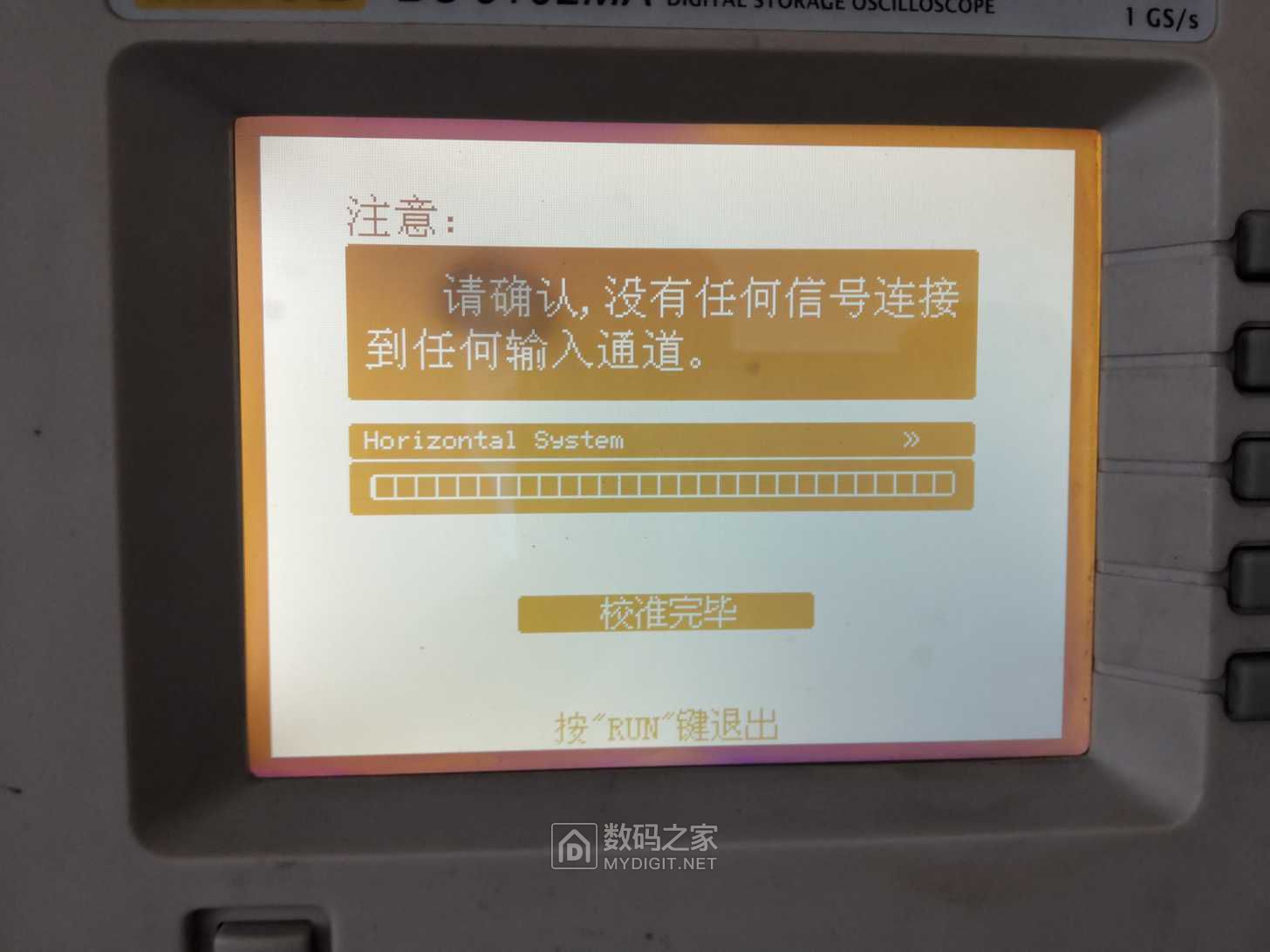

刚解锁的校准

曾经真的爱过 发表于 2023-4-15 18:17
换偏光  不要拆玻璃  吧玻璃和屏幕的铁皮框一起拆掉就行  你这样拆了还得用胶布粘回去
排线拔主板这头 ...
第二台换的时候没拆玻璃屏,很快就换好了,我用的是75的酒精

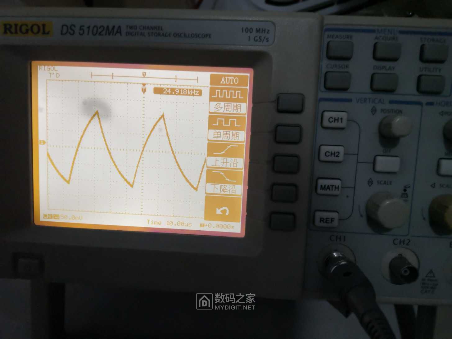

万用表电容档,测出锯齿波,对吗?

外壳发黄了确实要用双氧水泡,还要用紫外灯照着
我有除黄剂,不用双氧水了,毒性太大

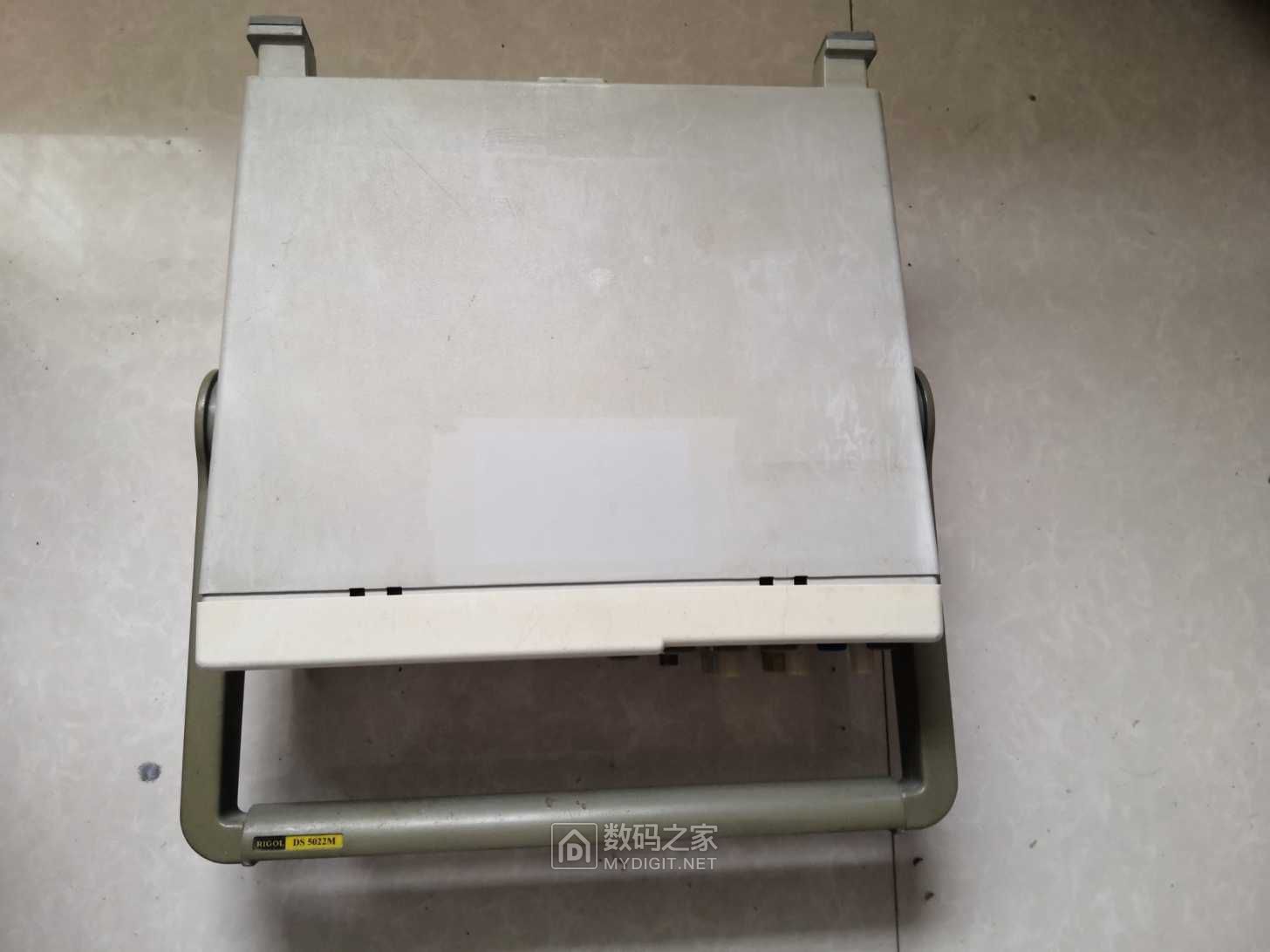

5022M除黄效果还行!
 楼主| 发表于 2023-4-18 07:39:45 来自手机浏览器 | 显示全部楼层
28506 发表于 2023-4-17 23:48

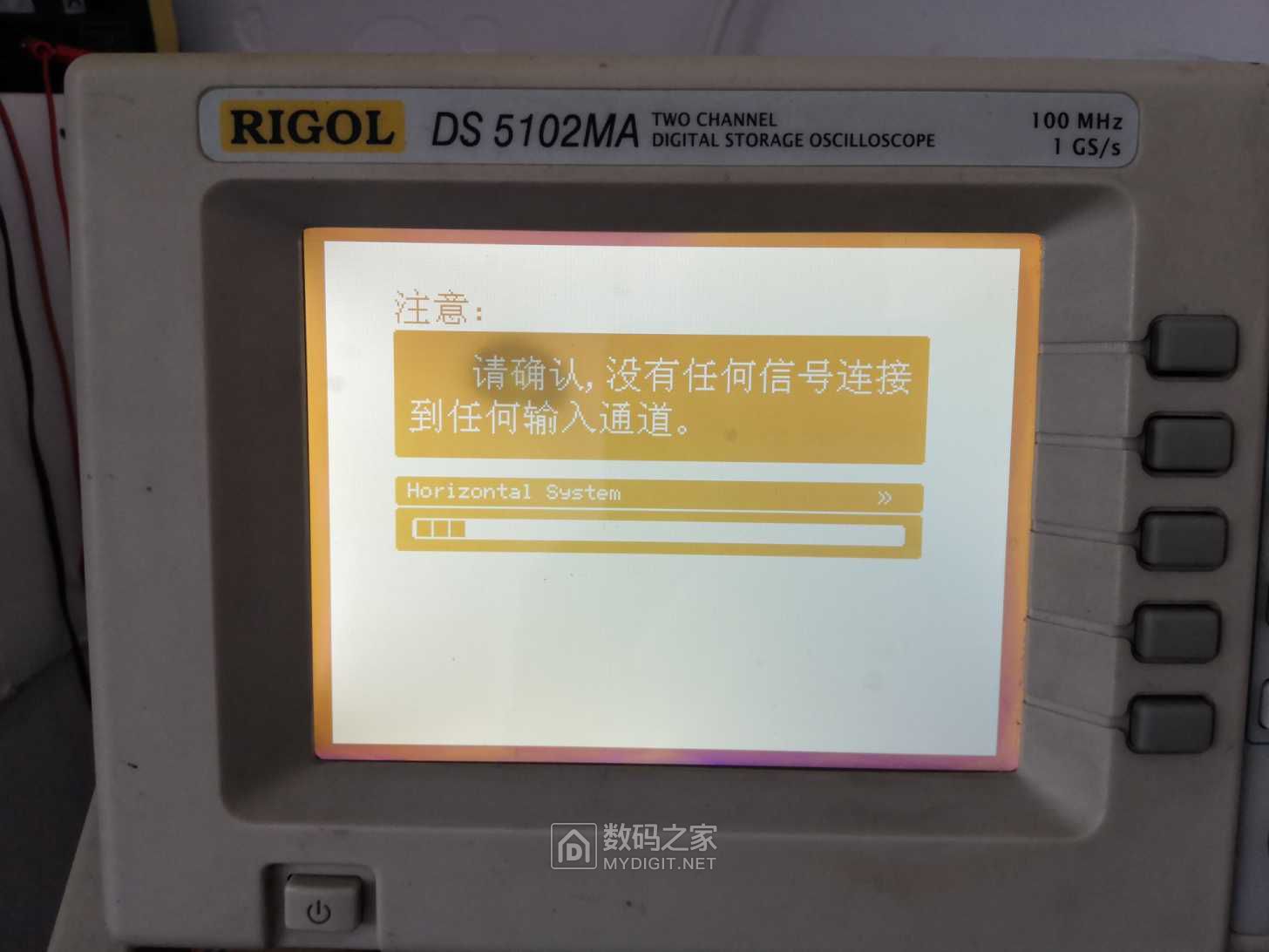

我怎么感觉屏显示颜色有些不对啊。
是的,我也刚发现,用的是90度偏光膜,0度的也试了也不对,就买这两种膜!
