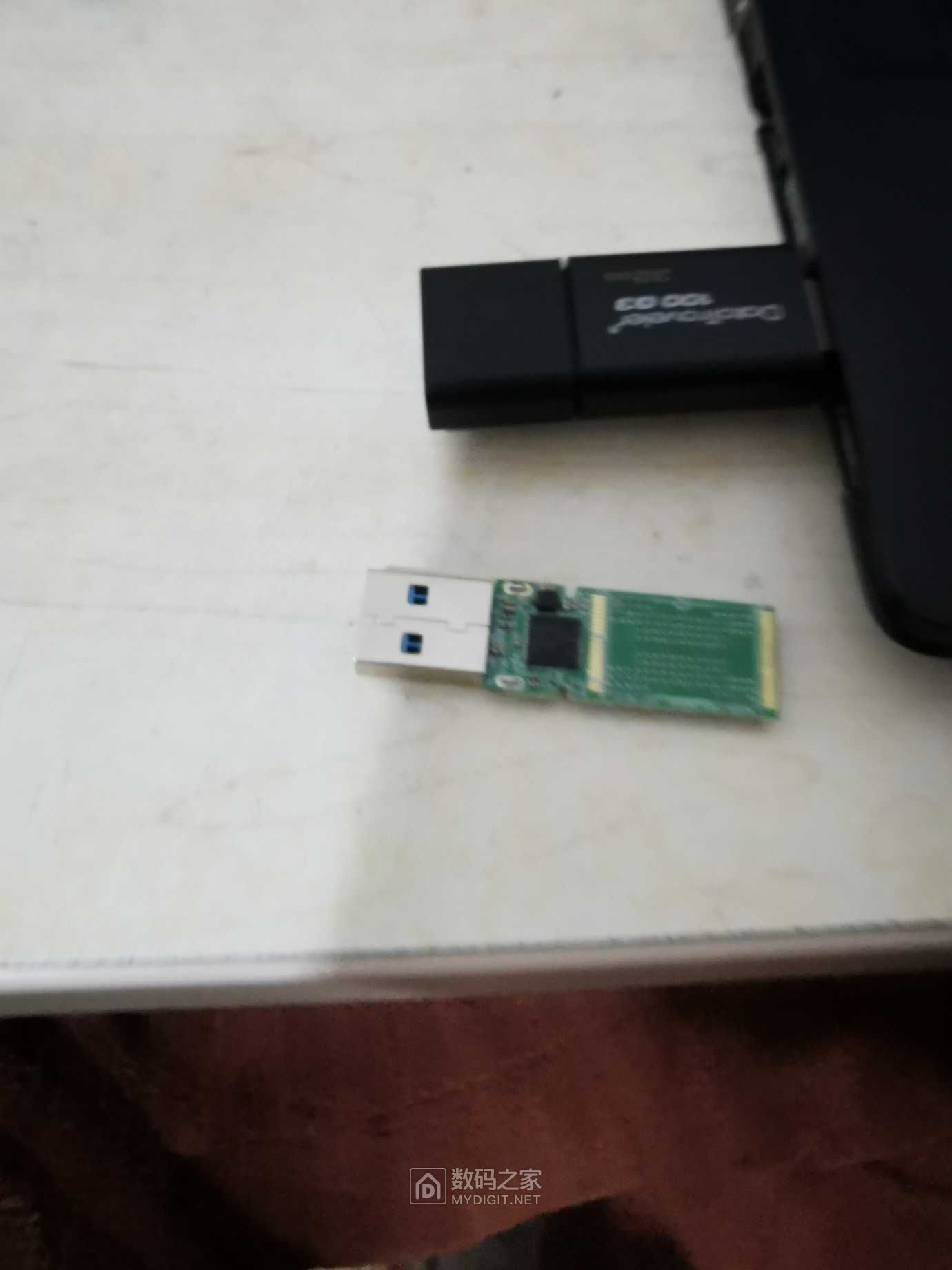

各位大佬。最近总坏固态拆的颗粒diy了U盘,用的sm3268主控板。做成功后读130M写40M左右,跑圈也没啥问题。看起来稳定性也不错,然后做了pe系统。发现在我电脑上,插3.0接口,bios下不识别。换2.0插口就正常识别,大家有遇到过这种情况吗………
 楼主| 发表于 2022-4-9 23:20:41 来自手机浏览器 | 显示全部楼层
sujian42007 发表于 2022-4-9 23:08
跟我的3267ae一样,闪迪6ddj,电压和sb8跳线都试了,还是那样,最后猜测会不会是F还没焊接好,再不行就打算 ...
是么焊好吗?我第一次焊这玩意…tsop的闪存,用烙铁焊的,我还双贴了两个…是不是应该庆幸我居然开出来了…
 楼主| 发表于 2022-4-10 09:20:45 来自手机浏览器 | 显示全部楼层
mr荬籹籽 发表于 2022-4-9 23:35
是不是pe的3.0口没有相关的驱动,所以2.0口可用而3.0无法使用
手里有个2.0的优盘,插3.0插口可以正常用,这个3.0的优盘只有2.0插口能用。
 楼主| 发表于 2022-4-10 09:21:27 来自手机浏览器 | 显示全部楼层
windows9650 发表于 2022-4-10 00:46
PE更新到新版本吧,你这个PE很明显是XP/2003做基础的老PE了
应该是新的吧,换了好几个工具做出来都不能用。
 楼主| 发表于 2022-4-10 23:11:07 来自手机浏览器 | 显示全部楼层
sujian42007 发表于 2022-4-10 22:47
主控虚焊…是不是就不识别…
 楼主| 发表于 2022-4-11 23:53:04 来自手机浏览器 | 显示全部楼层
sujian42007 发表于 2022-4-11 23:11
其实,你的u盘根本就没问题,可能你的电脑不是原生usb3.0接口,bios不识别,是正常现象 ...
啥是原生3.0接口?不太懂。我电脑确实岁数大了,七八年了。但是没换过口啊。买来就那个样子。
 楼主| 发表于 2022-4-11 23:58:13 来自手机浏览器 | 显示全部楼层
若所思 发表于 2022-4-10 23:09
考虑主控虚焊或某个电阻什么的工作不正常
有可能吧,技术不咋地。烙铁用的也菜…感觉电阻都歪了……
