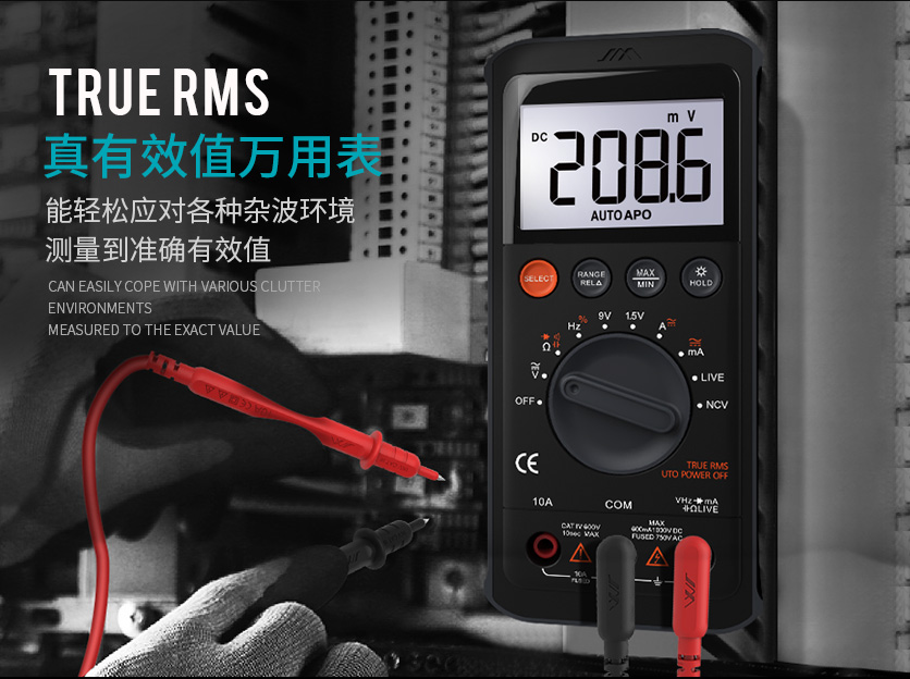

再来看看今天这款
荣获2020年德国红点设计奖的高精度数字万用表
实机拆解(多图)
1、实物包装图
2、主机实物图

此万用表是典型0660设计方案,优缺点明显:
优点:对扣开合设计,既可以收纳表笔,也可防止刮花表面;表笔柔软,磁吸测试笔尖、香蕉插均无吸磁现象;PCB主板中规中矩,元件工整;拨盘顿挫回弹,无肉感。
缺点:mA档采用快恢复保险管,同类表中只看到OW18B使用过;mA、A档保险管脚、热敏电阻处、笔座处等地方残留物明显、难看,甚至A档脚处两条重要铜箔上还有锡渣,一但出问题后果严重;另外,A、B壳吸合处为强磁,上、下各两片,不知是否会影响表的性能,以待观察。
