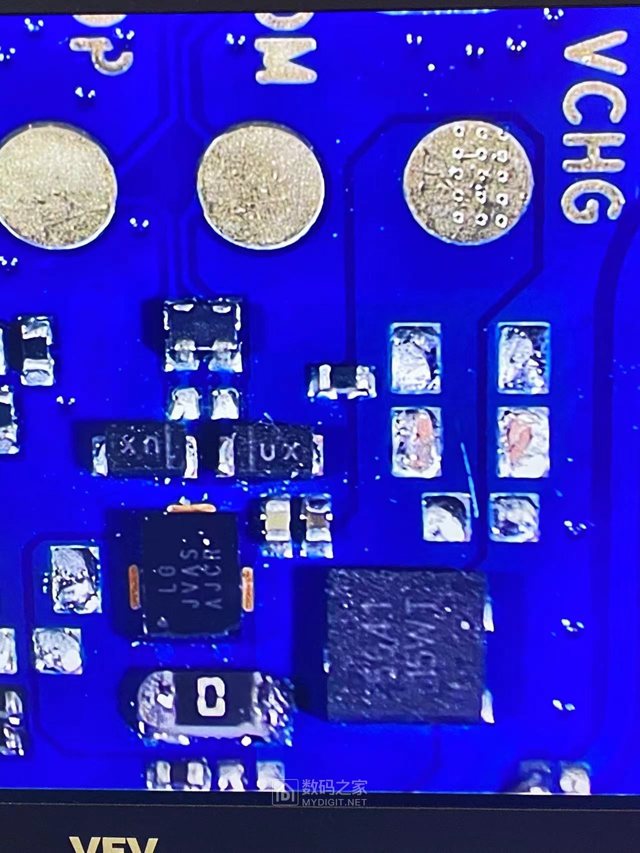

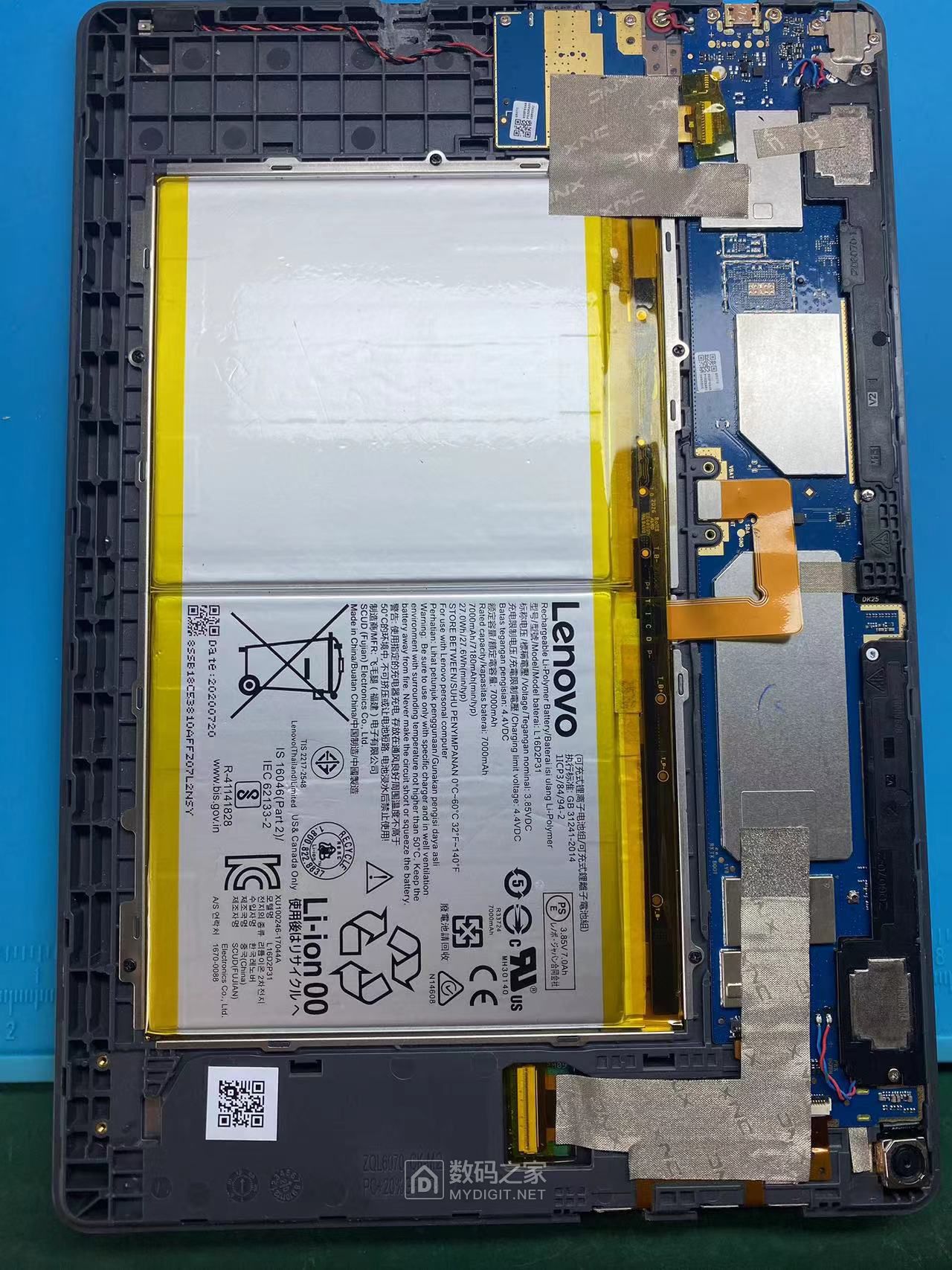

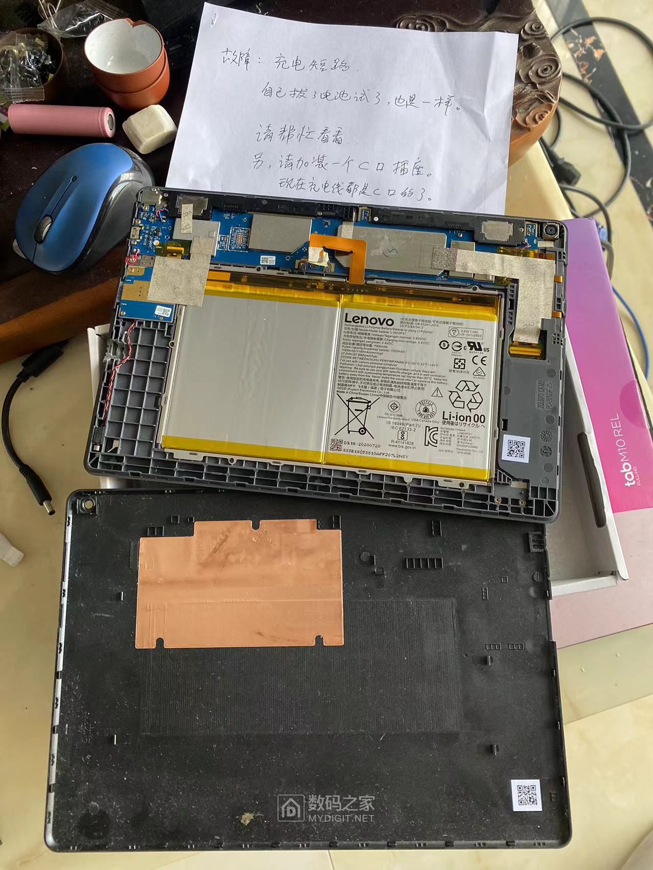

坛友寄修联想平板电脑,型号为TB-X605FC,无法充电,插充电线发烫,收到时是这样的

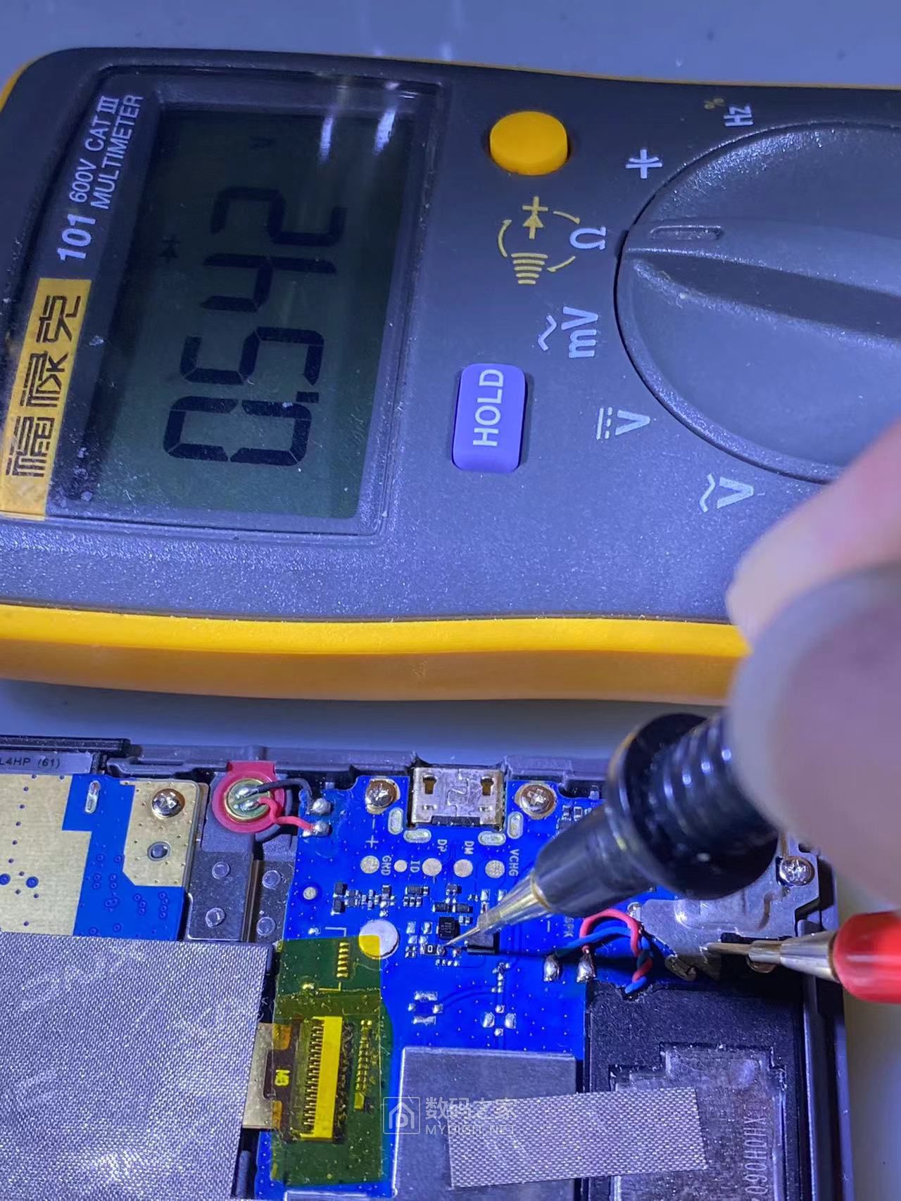

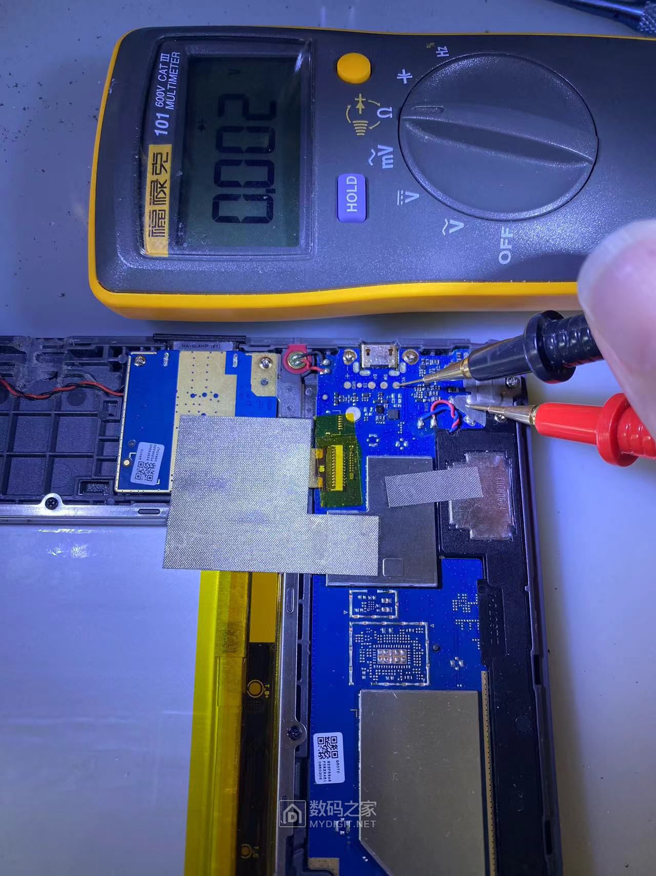

万用表检测USB 5V输入处,发现阻值很小,接近短路

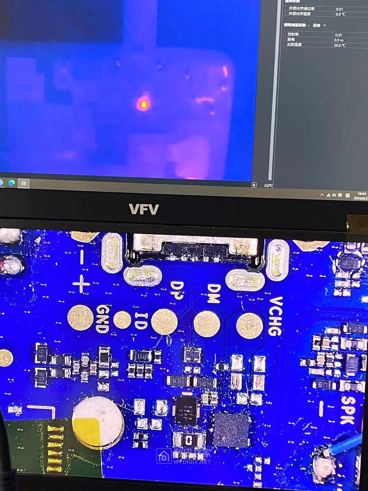

上热成像看看,有个小IC发高热

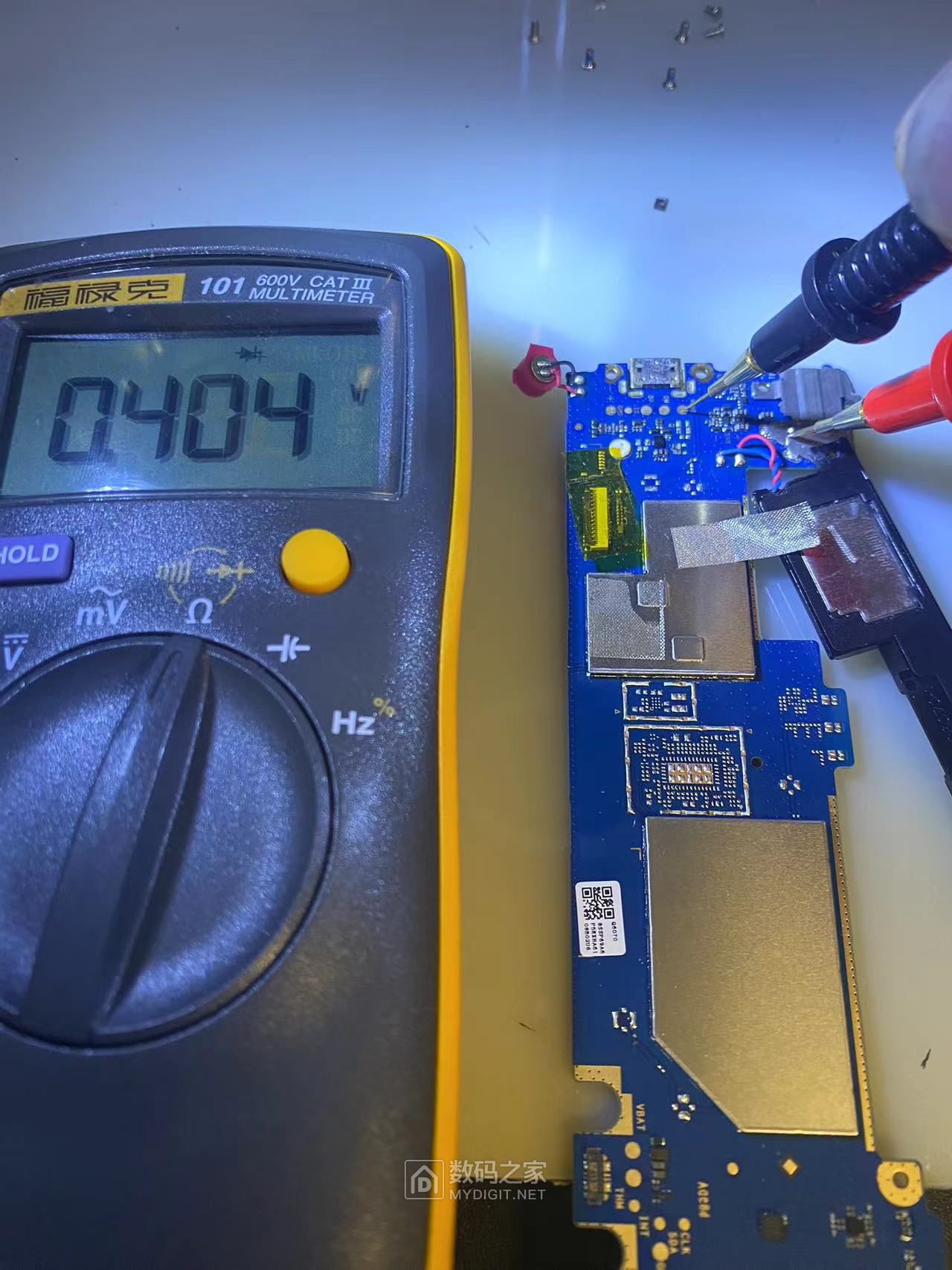

为了验证是IC本身坏还是后级短路引起它发高热,把后面的一颗0R电阻断开来测试下,阻值已恢复正常,证明是IC已损坏
拆下主板准备换新的IC
拆下充电小IC后再次测试下阻值OK,因为板上温度高,阻值跟常温会不一样

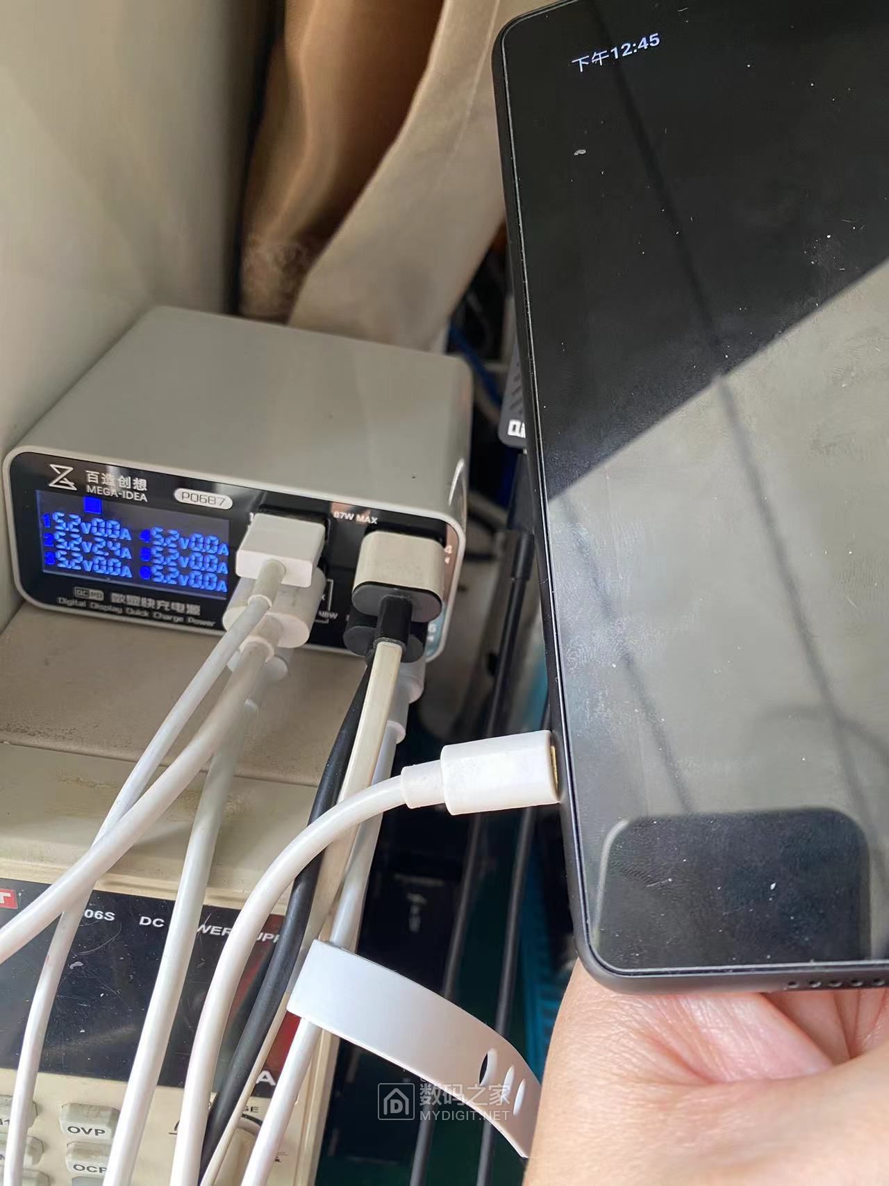

装上电池测试下充电是OK了

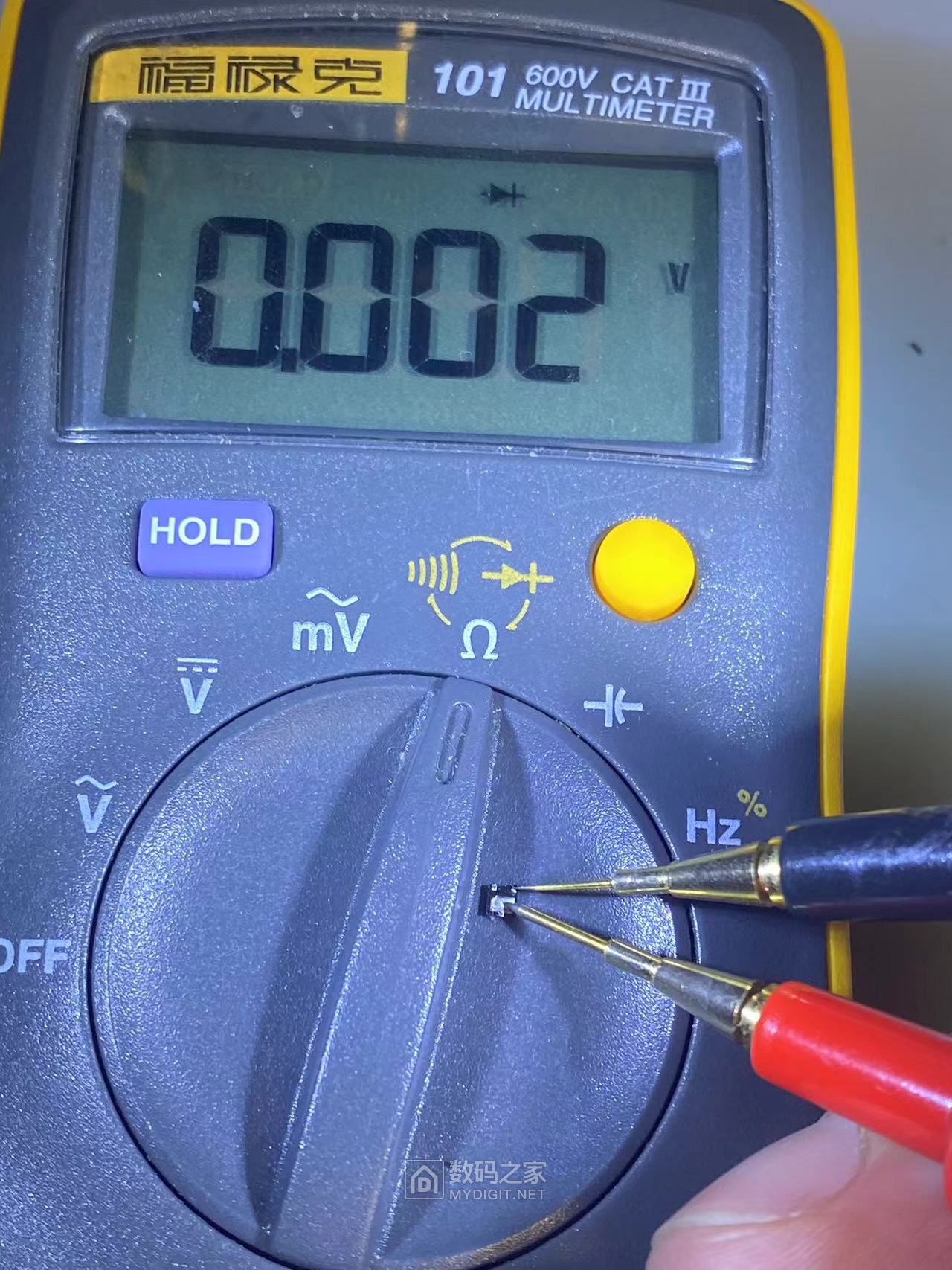

拆下的坏IC用万用表验证下,确实击穿了

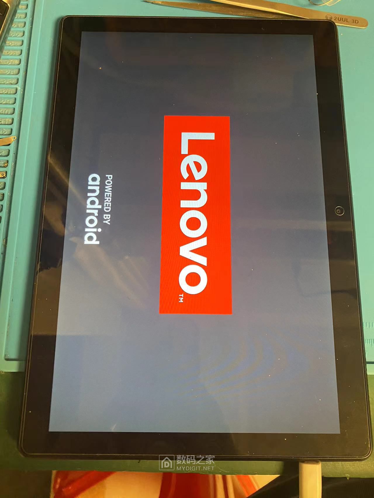

插充电线,联想LOGO已经亮起
开机后充电电流恢复正常,完美修复不充电
